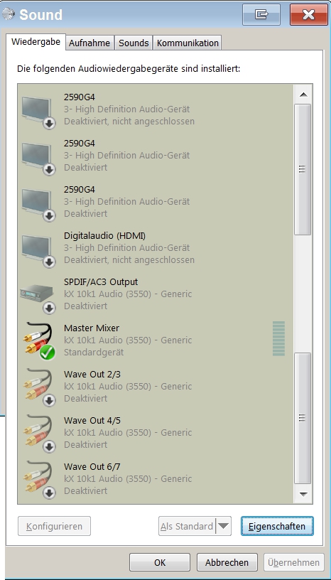

so siehts im mixer aus, es ist NIX zu hören :
und hier die Hardware belegung, alles deaktiviert :
(hier sieht man dann auch den dunkelgrünen Pegel, ist nur im Screenshot nicht zu sehen)

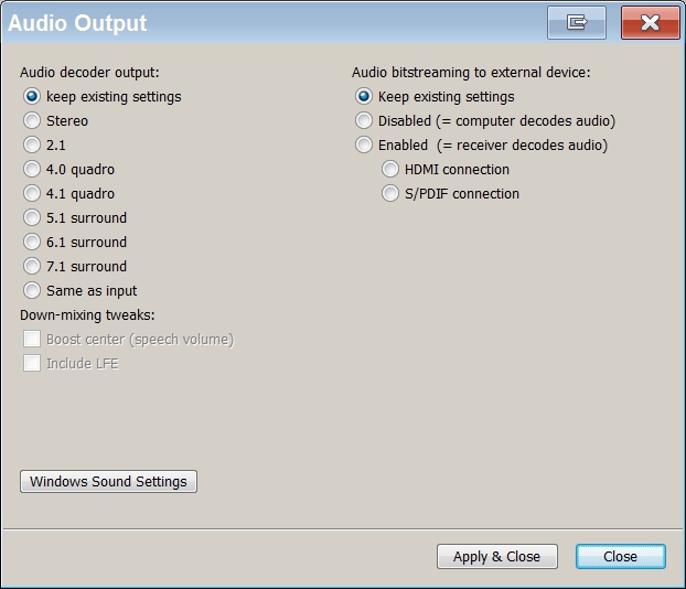

und hier die Audiosettings from Klite codec pack:
(ist links auf Stereo und rechts auf Disabled gestellt, nach apply steht dann folgendes: )

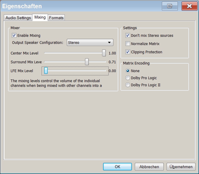

und der LAV audio settings from klite codec pack:
