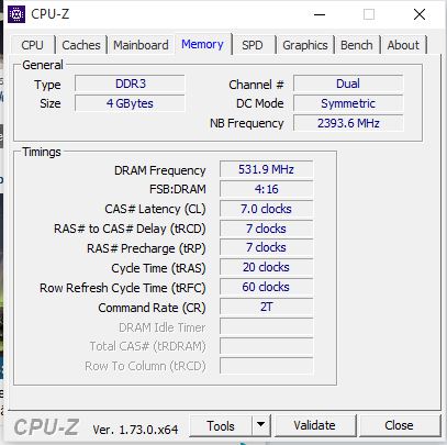

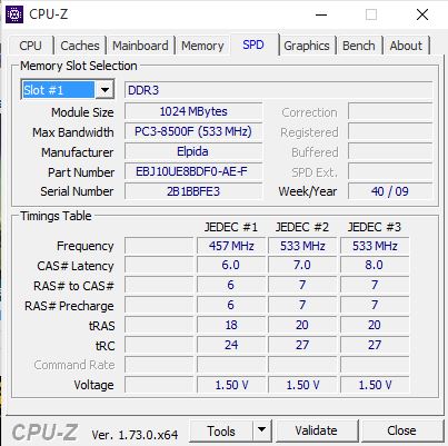

Auf meinem laufendem System sind 4 x 1GB RAM verbaut.
Auf dem Mainboard können nur 4 Riegel angeschlossen werden.
GPU-Z zeigt mir an, dass es sich um DRR3 1066MHz mit CL7 handelt.
Ich würde gerne mehr RAM einbauen, sprich zwei 1 GB RAM Riegel entfernen und entweder durch einen 4 GB oder 2 2GB Riegel ersetzen.
Leider weiß ich nicht worauf ich alles achten muss.
Muss der Speichertakt bei allen RAM Riegeln gleich sein (1066MHz) ?
CAS Latency (CL) bei allen RAM riegeln gleich sein ?
Oder reicht es wenn es jeweils bei denen im Dual Chanel betriebenen Riegeln gleich ist?
Kann ich einen 4Gb und 2 (bzw. 3) 1GB Riegel einbauen?
Worauf muss ich noch achten?

Im Handbuch zum Mainboard ist meistens eine nette Tabelle was man wie miteinander verbauen kann.
Die Geschwindigkeit gibt der langsamste Riegel vor.
Ich würde 2x1GB raus und 2x2GB rein stecken.
Macht Channel 1: 1+2GB
Channel 2: 1+2GB
--> 3GB pro Channel, Dual Channel.
Da man die Werte die man im BIOS einstellt für ALLE RAM Riegel gelten, laufen alle RAM Riegel mit der nirdrigsten Geschwindigkeit (niedrigste MHz, höchste CL Werte) UND, und das ist am wichtigsten, der selben Spannung!
Also einfach darauf achten, dass Riegel mit der selben Spannung verbaut werden.
Die Daten der Riegl sind auf den Riegeön selbst aufgedruckt.
Tools wie CPU-Z lesen nur die im Moment eingestellten Werte aus, und nicht wie die Riegel eingentlich spezifiziert sind.
--> Auf RAM Riegel gucken und im BIOS manuell genau diese Werte einstellen!
