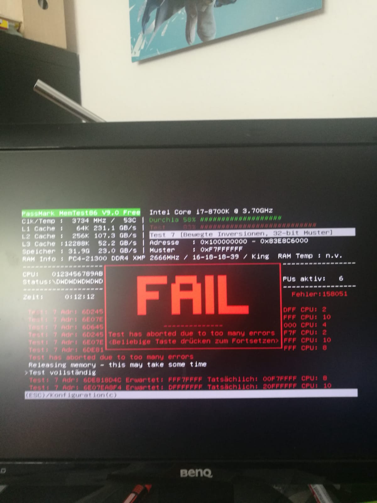

Nunja, auf jeden Fall habe ich auch den Memtest86 durchgeführt und der hat natürlich erstmal gesagt, alles supi. Der Windows Memory Test.. naja, der macht halt irgendwie gar nichts (nach 2* 20h habe ich mir die Freiheit genommen zu behaupten, dass er tatsächlich bei den berühmten 21% hängen geblieben ist.)
Beim Prim95 Stresst ist er mir dann aber gecrasht und ich konnte die Crash jetzt immerhin halbwegs iwie rekonstruieren. Also Prim95 ausführen = crash = unterschiedliche Bluescreenmessages oder gar nichts. Nach einem Crash braucht der Rechner mittlerweile auch mehrere Bootversuche.
Soo, fand ich komisch, es muss der RAM sein, es muuss einfach. Also nochmal Memtest86 angeschmissen und siehe da, nach 12 min direkt abgebrochen, weil zu viele Fehler -> Fail.

Memtest, wie von dir ja nachgefragt, hat leider bisher nur einmal einen Fehler geworfen, ansonsten ist er bisher durchgelaufen. Daher kann ich dir die Frage nicht beantworten, da sich der Test dann auch aufgehnagen hat und ich keine HTML speichern konnte. Das Bild sind die einzigen Infos die ich dazu habe:
Ich werde aber heute nochmal alle 4 zusammen testen und gucken ob er wieder einen Fehler schmeißt.

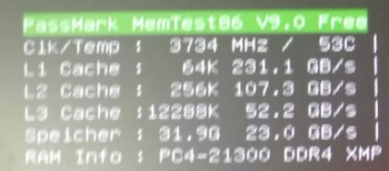

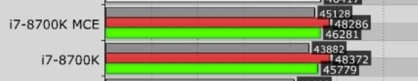

Mir kommen die Geschwindigkeiten bei dir sehr gering vor.
von dir:
zum Vergleich (Arbeitsspeicher-Geschwindigkeit copy/write/read):
Auch bei den L1/L2/L3-Caches scheint Sand im Getriebe zu sein.

Tatsächlich, so im direkten Vergleich sieht das komisch aus. Was sind das für Einheiten auf dem zweiten Bild? Also mit welchem Wert vergleiche ich das bei mir?
Hier sind die Werte von den Test mit jeweils immer nur einem 16GB(2x8GB) Pack:
Erste Bild sind die beiden Älteren (2. Gen), zweite Bild die beiden Neueren (3. Gen).
Und in dem Bild des Tests ist die Bandbreite mindestens doppelt so hoch (sind MB/s).
Ich habe ein neues System, und da ist mein Arbeitsspeicher so schnell wie dein L3-Cache. Da passt was nicht.
Ok, d.h. im Klartext, der Arbeitsspeicher ist nur halbs so schnell, wie er sein sollte?
Um das nochmal Klarzustellen:
RAM ohne OC, ohne XMP, 2666MHz, 16 18 18 39 und er müsste eigentlich doppelt so schnell sein?

Um beim Thema zu bleiben: Ist mir nur aufgefallen, und ob das etwas mit den BSODs zu tun hat --- keine Ahnung.
Es sieht alles sehr langsam aus, auch der L1/L2/L3 - Cache.
Habe Werte, die sind ca. 10x so hoch bei den Caches, und der 11700 hier ist da nicht so weit von deinem 8700k weg.
