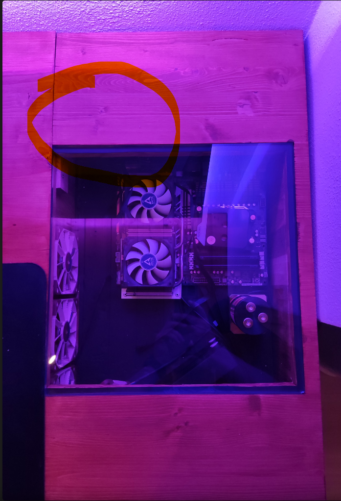

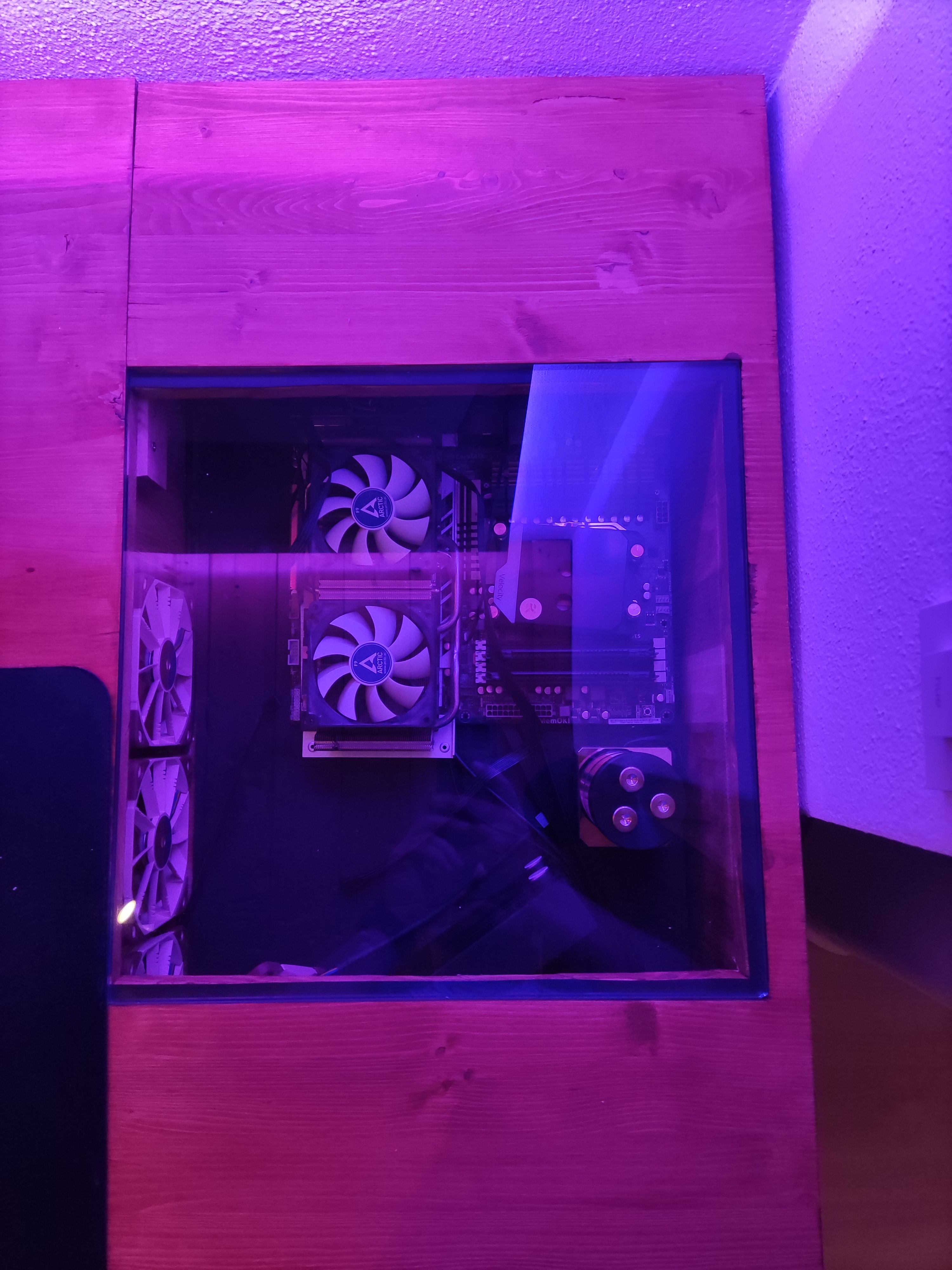

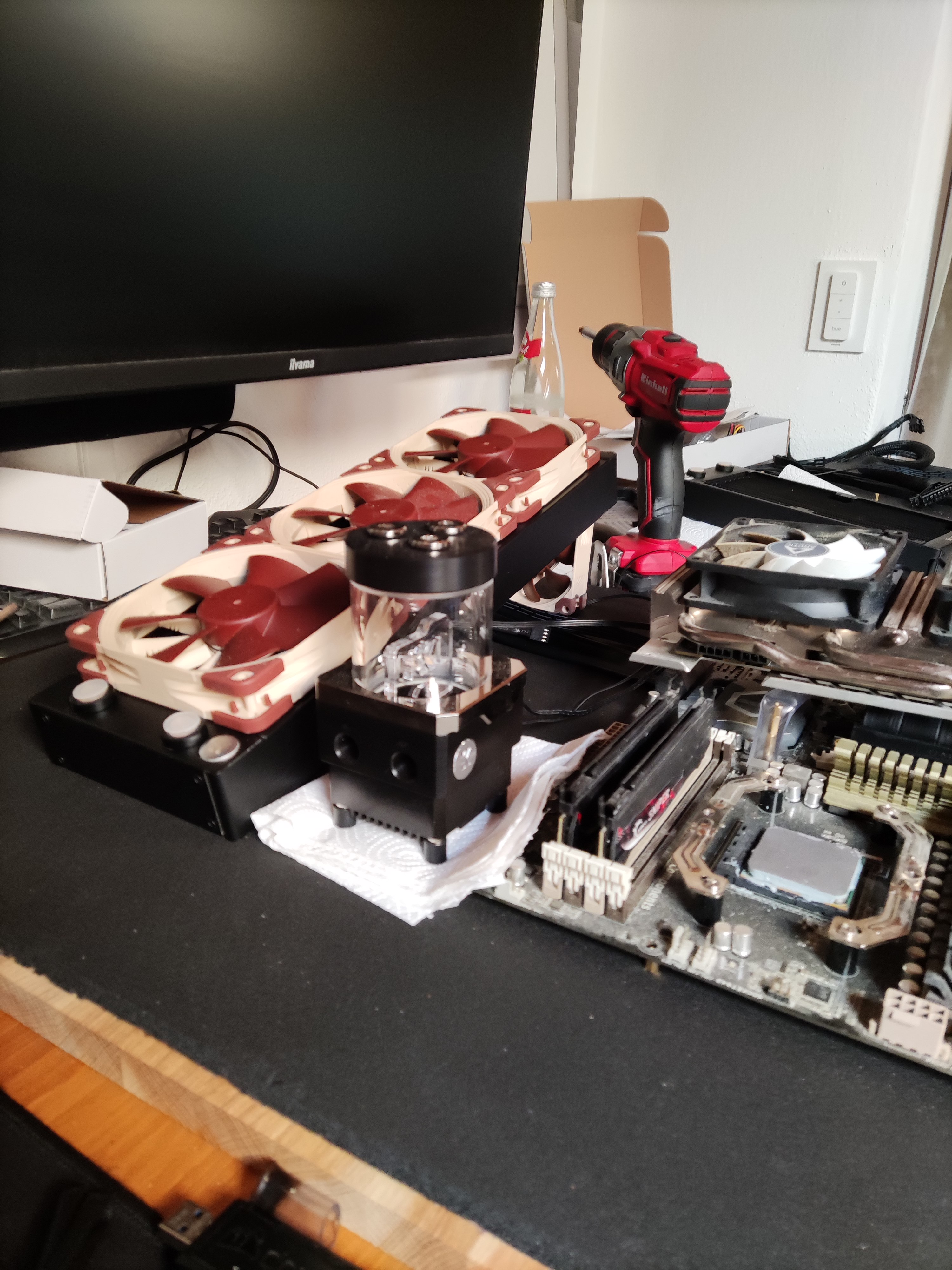

derzeit arbeite ich an meinem neuen Arbeitsplatz, welcher zwei Computer beherbergt. Nachfolgend seht ihr, wie weit ich grade bin.
Links und Rechts sind Öffnungen, in welcher die Computer platziert werden. Durch die Glasscheibe kann man den Computer sehen.

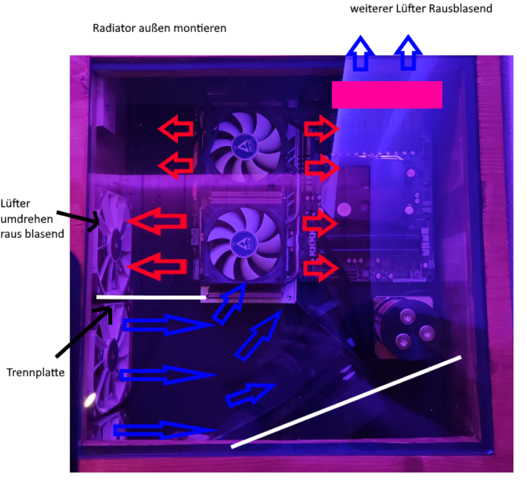

So, kommen wir zu meinem Problem. Die verfügbare Höhe in dem Einschub ist 12,5 cm. Nun frage ich mich, wie ich den Radiator einigermaßen sinnvoll platzieren kann. Nachfolgend seht ihr meine Vorstellungen in Bildern.
Wichtig zu erwähnen ist noch, das es meine erste Wasserkühlung ist. Mit der Erfahrung fange ich quasi bei null an, ich habe mich aber im Internet bereits eingelesen und YT-Videos angeschaut, wie man WaKü's richtig einbaut. Jedoch sind die meisten Tutorials auf die Montage im Computergehäuse zugeschnitten.
Folglich kreiseln mehrere Fragen in meinem Kopf und ich hoffe Ihr könnt diese beantworten:
  • Muss der Radiator in einer bestimmten Position aufgestellt / montiert werden?
  • Gibt es die Gefahr der Lufteinschlüsse bei einem der beiden Optionen?
  • Welche andere funktionierenden Optionen gibt es, den Radiator aufzustellen?
  • Sind meine Gedankengänge für die Tonne, weil es wurscht ist wie der Radiator aufgestellt wird?

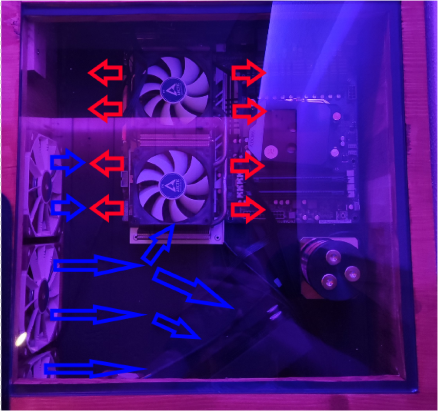

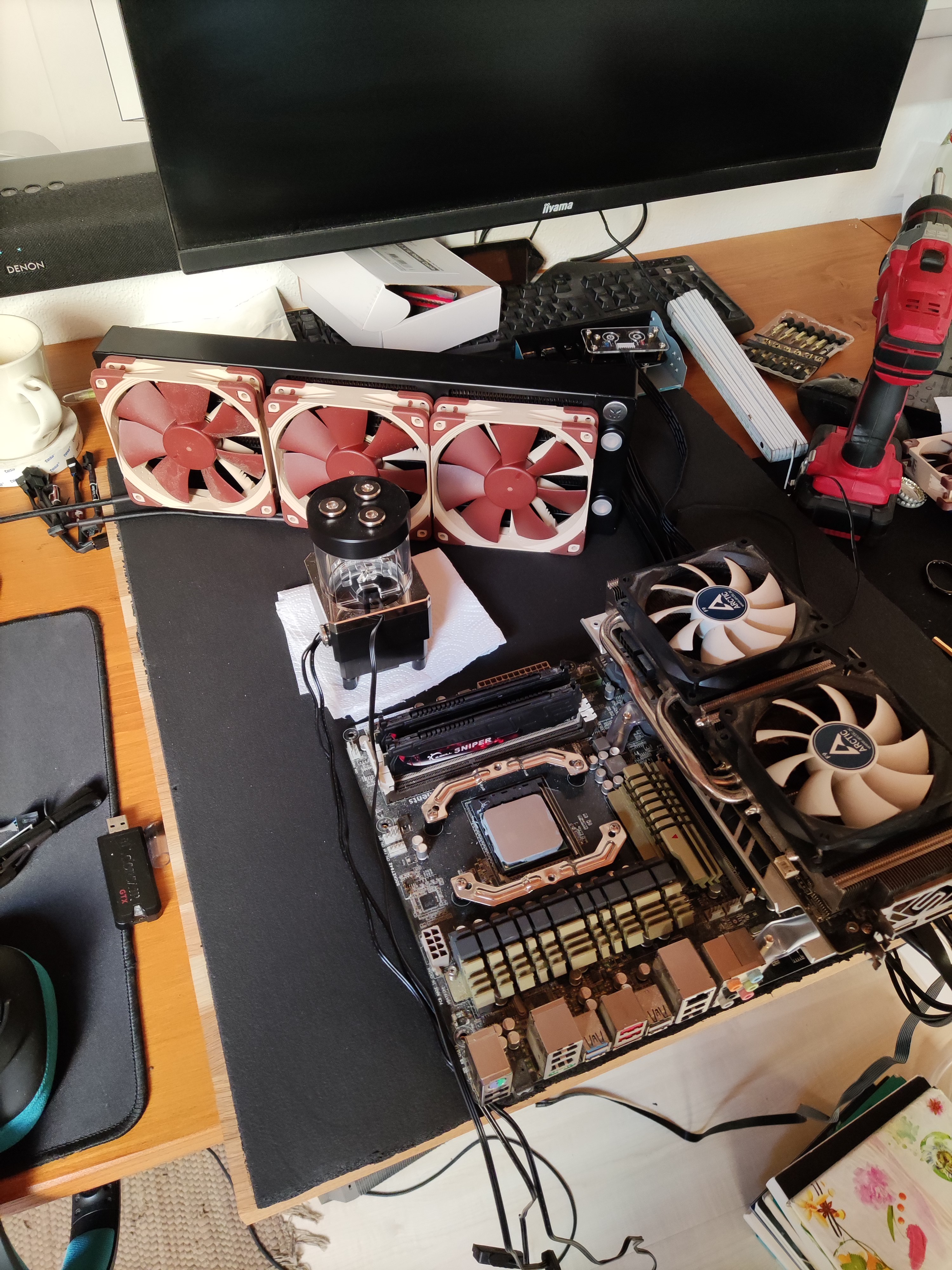

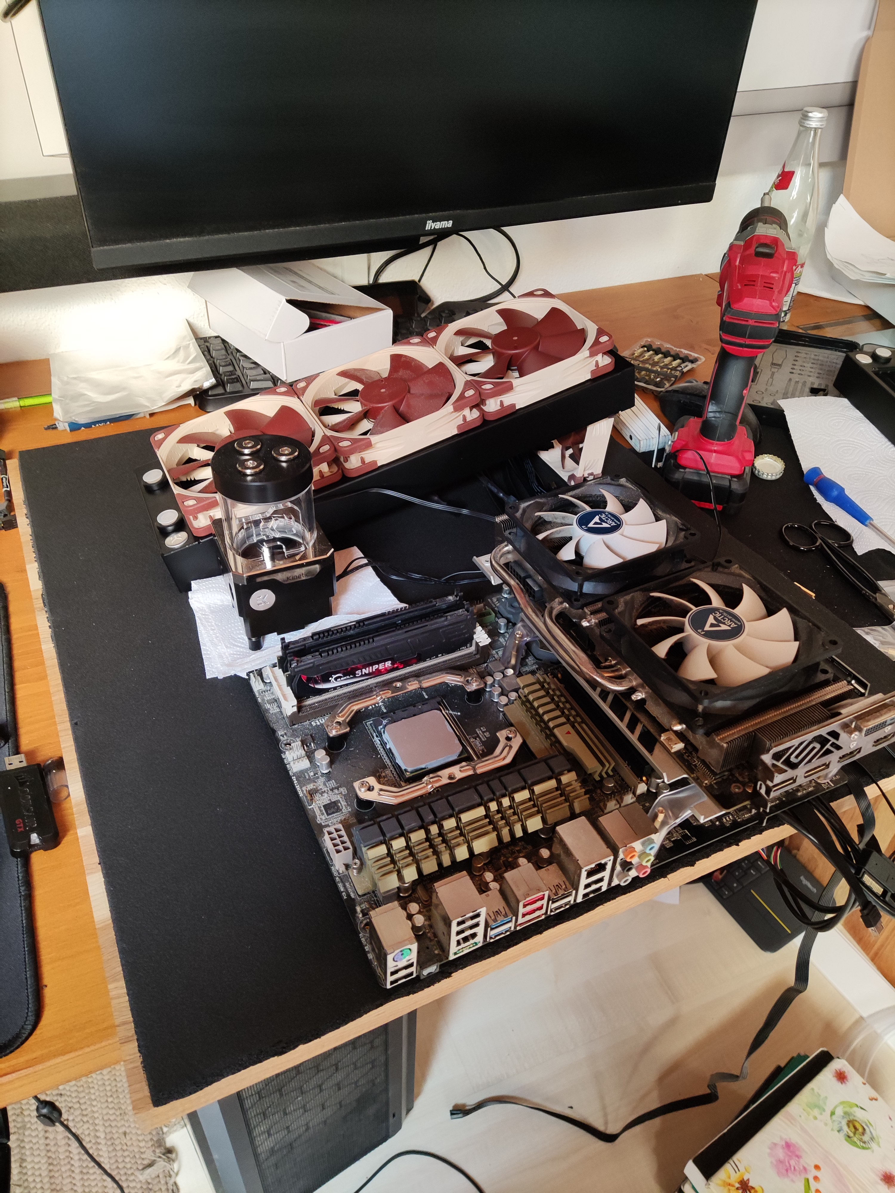

Option 1: Radiator liegend etwas gekippt

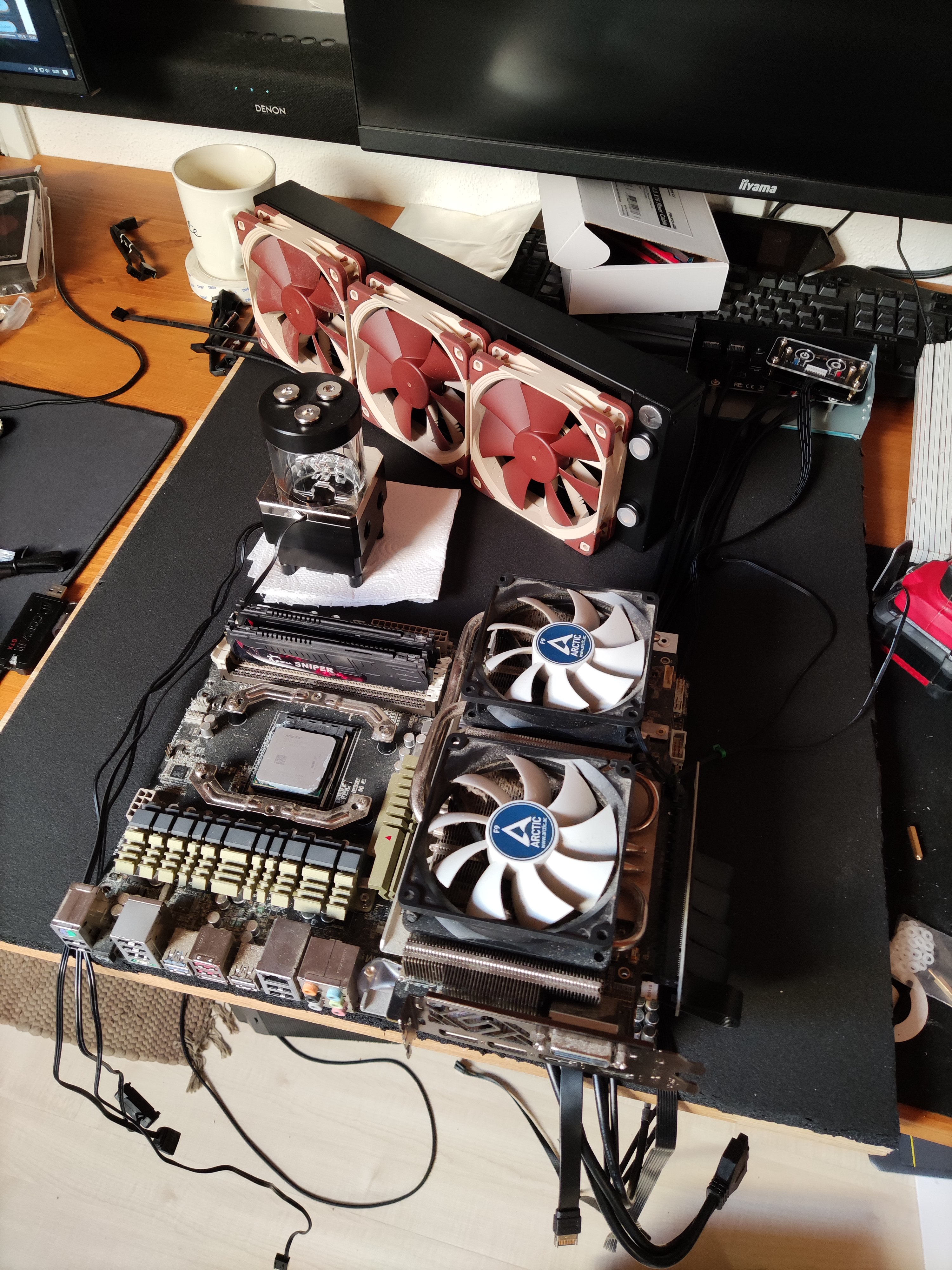

oder Option 2: Radiator seitlich liegend

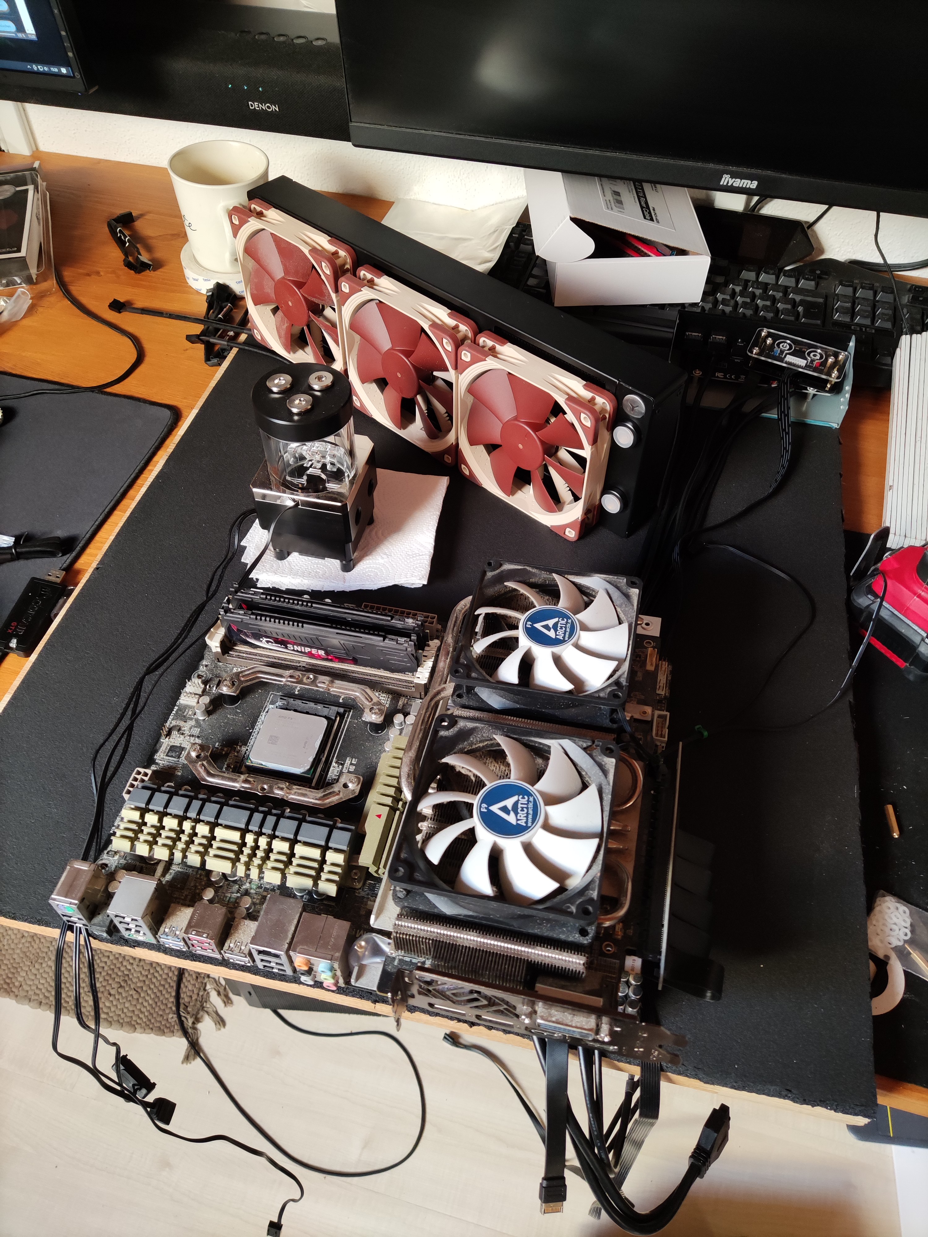

Wie der Radi aufgestellt wird ist grundsätzlich egal, nur das Entlüften ist um einiges einfacher wenn der Ausgang oben ist...
An deiner Stelle würde ich aber auch direkt einen Mora nehmen, Platz hast du dafür ja genug.

Ansonsten stelle ihn doch seitlich, dann können die Lüfter direkt zu den Gehäuselüftern pusten und verteilen nicht die ganze Wärme auf dem Boden...

Was liegt hier unten? Könntest den Radiator hier nach unten stehen montieren?
Ich glaub deine GPU wird so nämlich zu wenig Luft bekommen.
Was haltet ihr von dieser Variante?

Da es ja egal ist, wie der Radi aufgestellt wird, greife ich nun auf den ursprünglichen Plan zurück: der Radi wird seitlich liegend montiert.
