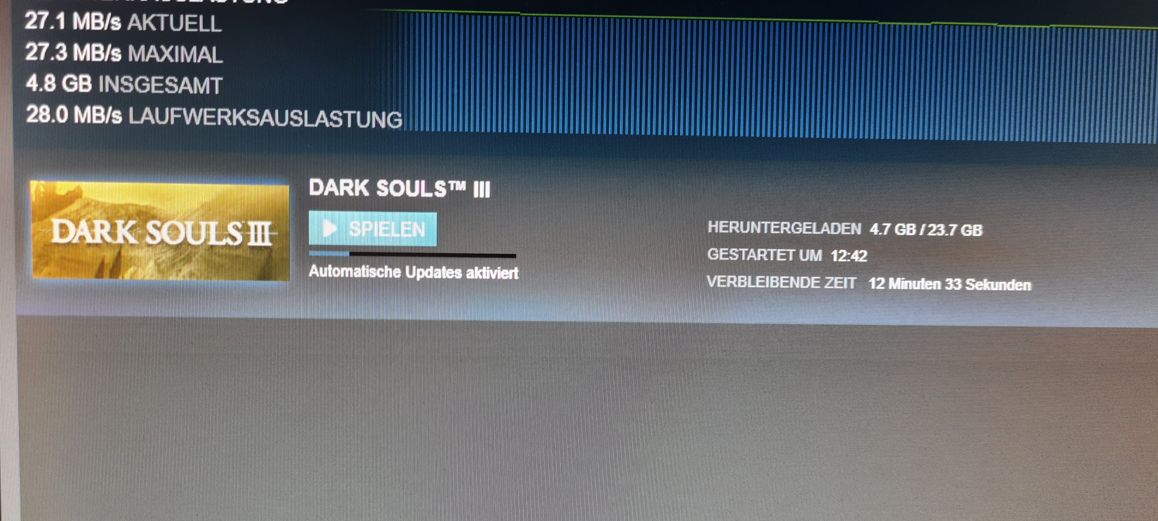

Lade jetzt Dark Souls 3 runter zum testen

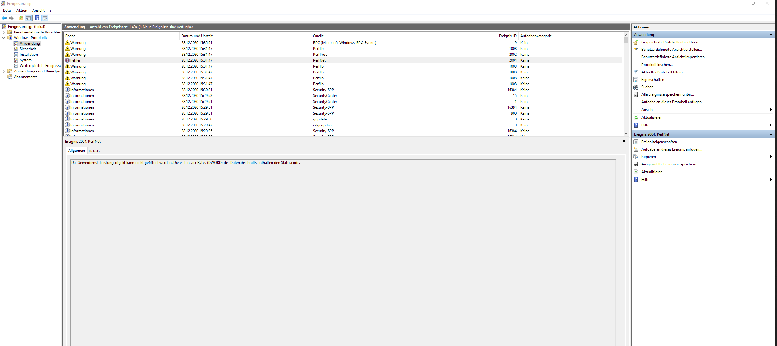

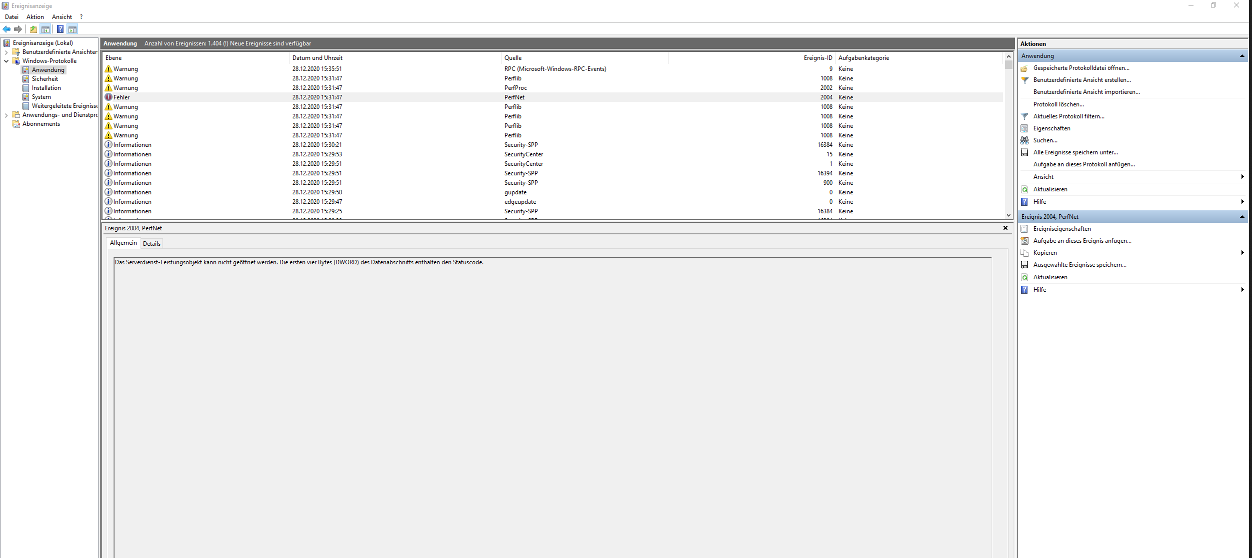

OK - nach einem Neustart erscheint wieder das hier
Hatte ich vorher wie gesagt nicht...
Bin dazu auf diesen Thread gestoßen https://www.computerbase.de/forum/threads/perflib-und-perfnet-fehler-in-ereignisanzeige.1745973/
Also keine Ahnung was da jz ist.
Windows ist sauber drauf
Hab auch nicht wirklich was installiert, jedenfalls kann ich Ds3 z.b nicht starten durch den error.
Anscheinend soll der Fehler auftreten, wenn mehrere Ports geschlossen wurden.
Habe aber nichts verändert!
EDIT : 1 Neustart gemacht -> läuft alles wieder
2 Neustart nach 30 min gemacht -> läuft alles wieder
Glaub nicht das es an mir liegt, hat wer ne idee?
