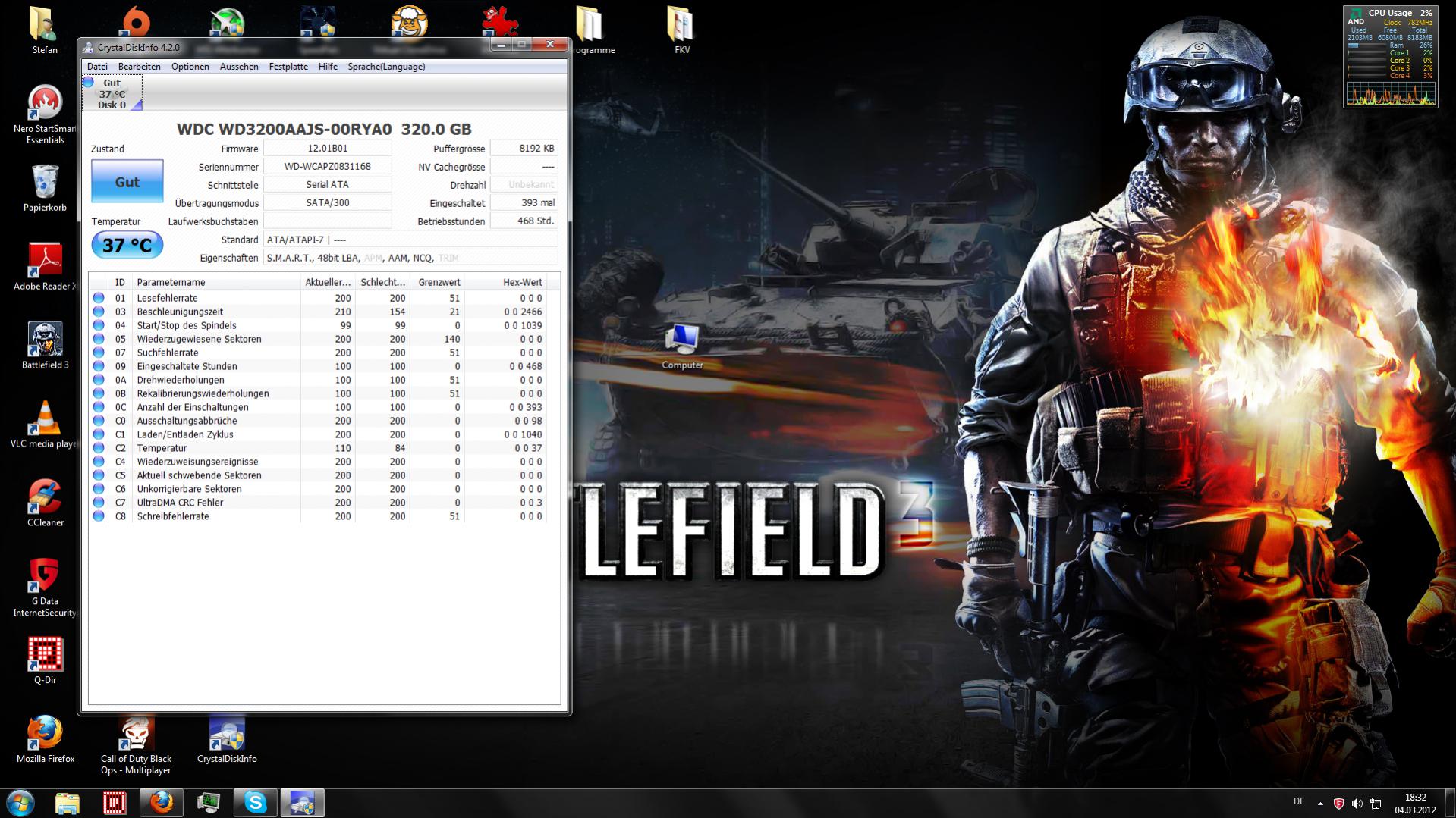

ich habe hier eine WD Platte bei der ich mir nicht ganz sicher bin ob sie noch ok ist.
Beim lesen von Daten macht Sie hin und wieder geräusche (ticken)
könnte man die Platte noch als "Datebgrab" verwenden?
Bisher wurde sie als externe Platte in einem WD MyBook betrieben.
Vielen Dank für eure Hilfe :)
Ok. Dann wohl Mülleimer. Garantiezeit ist rum.... :(
Auf der Platte kann derzeit EIN EINZIGER Sektor nicht eingelesen werden, das ist nach den vorliegenden Daten auch der bisher erste.
Lass das WD Tool drüber laufen.
Werden dabei haufenweise fehlerhalfte Sektoren erkannt, darfst du die Platte entsorgen - glaube ich aber nicht.
Wenn sich die Anzahl der Fehler dadurch nicht erhöht, danach im Crystal Disk Info alles wieder auf "ok" springt, dann würde ich die Platte vorerst normal weiter verwenden.
Reparieren lassen wird sich da nicht viel, allerdings wuerde ich die hdd weiterverwenden und keine wichtigen daten raufpacken, sowie die smart werte ab und zu kontrolieren.
Hab eine hdd, die hat schon seit 2 Jahren 1 fehlerhaften sektor und sie tut es immernoch
Reparieren heisst in dem Falle doch nur: ersetze den defekten Sektor durch einen Reservesektor (ID C5 -> 05) und prüfe intensiv auf weiter Fehler (WD Tool).
Wenn auch nach der Analyse keine weiteren Sektoren betroffen sind, dürfte der Schaden überschaubar sein.

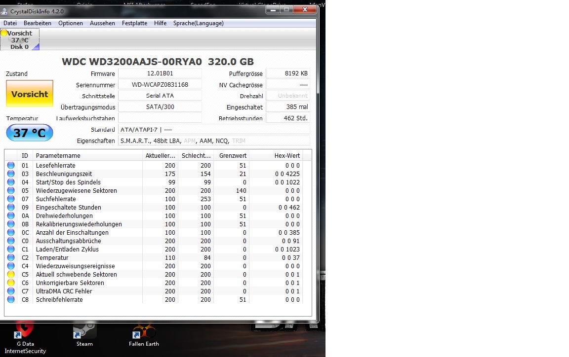

Hey vielen Dank für die Infos.

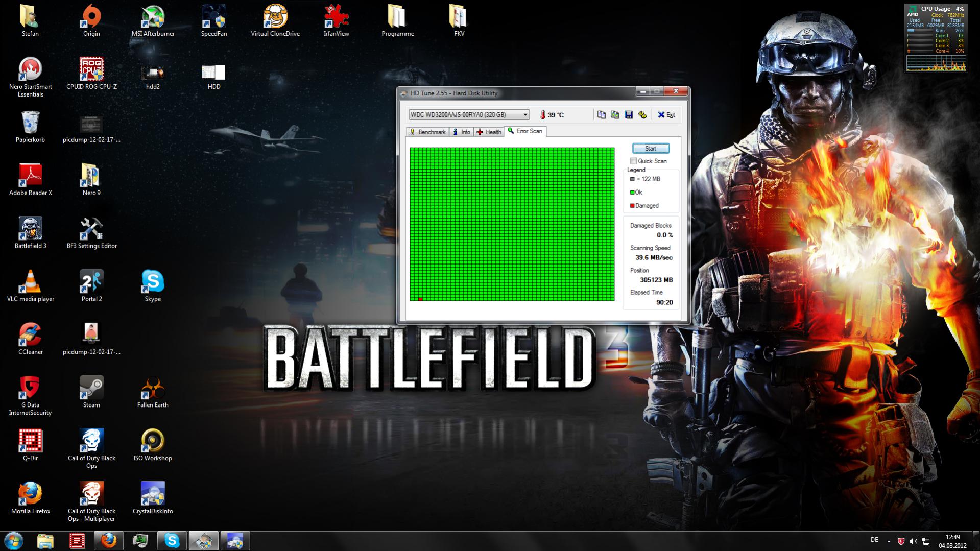

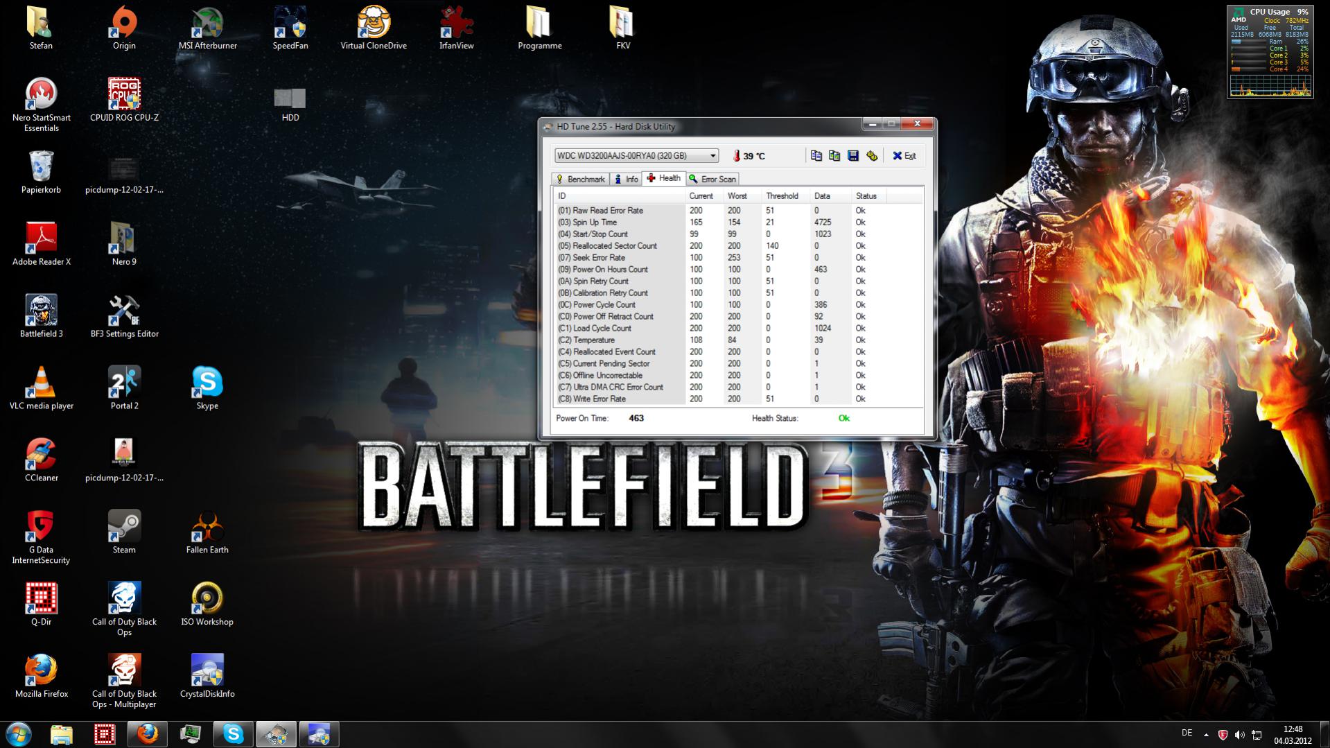

Hab in der Zeit mal HD Tune durchlaufen lassen, hier das Ergebniss.
.., den SMART Status werd ich regelmäßig kontrolieren.
Das ist für die nächste Zeit eine gute Idee. Die SMART-Meldungen sind weg und es ist kein Sektor remapped worden. D.h. die Sektoren konnten alle korrekt geschrieben werden. Gerade bei externen Platten kann auch eine leichte Erschütterung beim Schreiben zu schwebenden Sektoren führen. Was hier auch die Ursache gewesen sein könnte.

Deine UltraCRC Werte sind seit den letzten Anhängen angestiegen, Stefan.
Bitte nochmal SATA Kabelsitz prüfen oder kabel tauschen.
Das Kabel werd ich tauschen.
