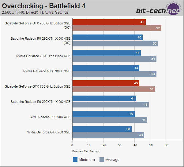

Nicht immer ist neu auch < besser als alt. Ich weiß zwar nicht was Inno3D genau gegenüber dem GTX 780 iChill Kühler bei der 970-er verändert hat, aber was man direkt sieht ist, dass nur 2 von 3 Kühler vorhanden sind. Und das kann schon ein ausschlaggebendes Argument sein.
Zu dem Benchmark (Siehe unten)
Die GTX 780 lief übrigens mit 1215Mhz Coretakt
