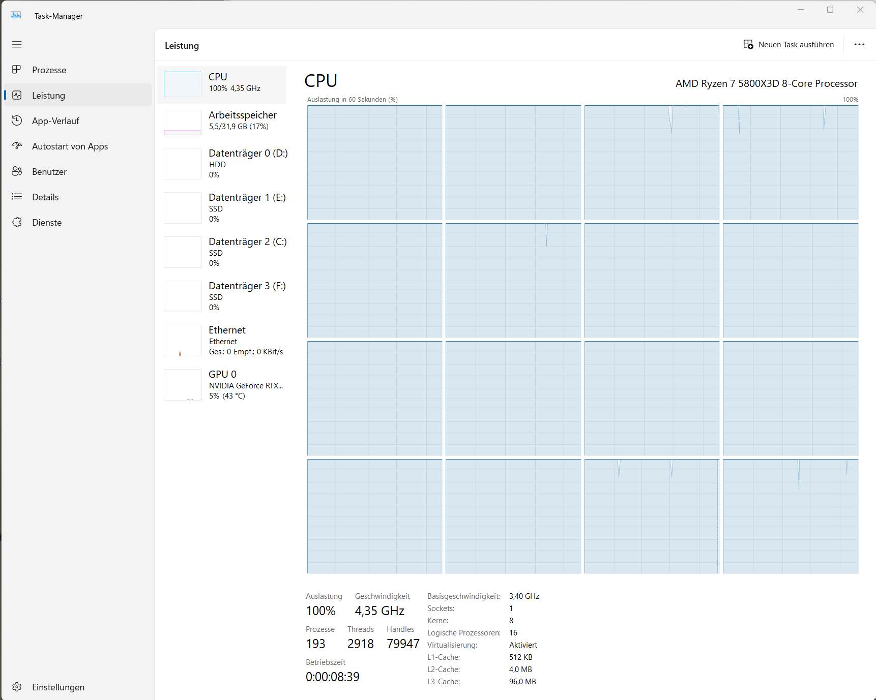

Ich habe nun noch folgendes ausprobiert, leider hat das nichts an dem Problem geändert:
  1. Alle USB-Geräte (außer Maus+Tastatur) entfernt.

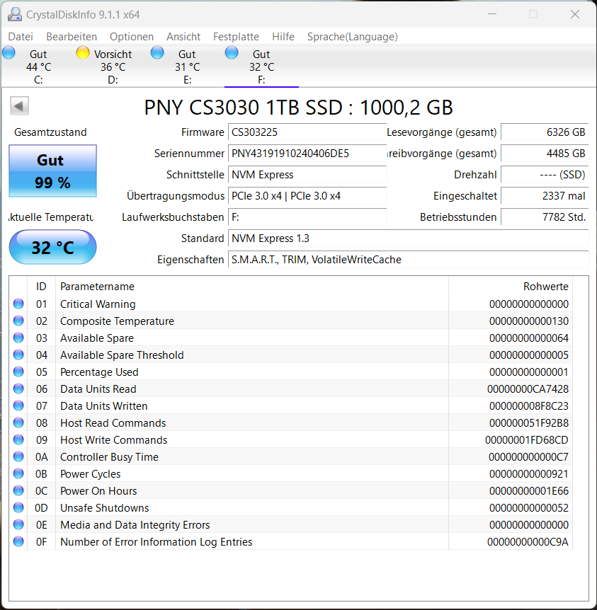

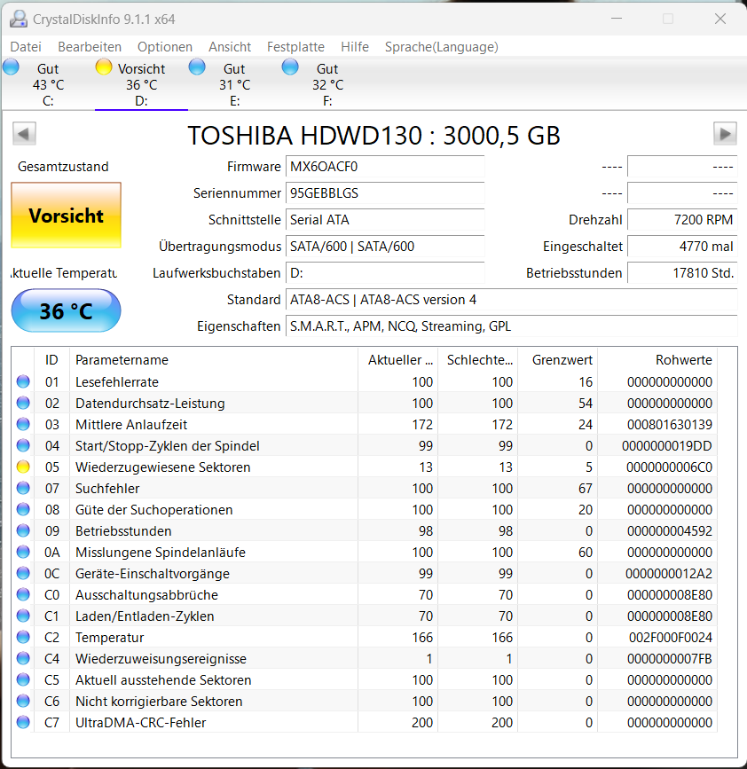

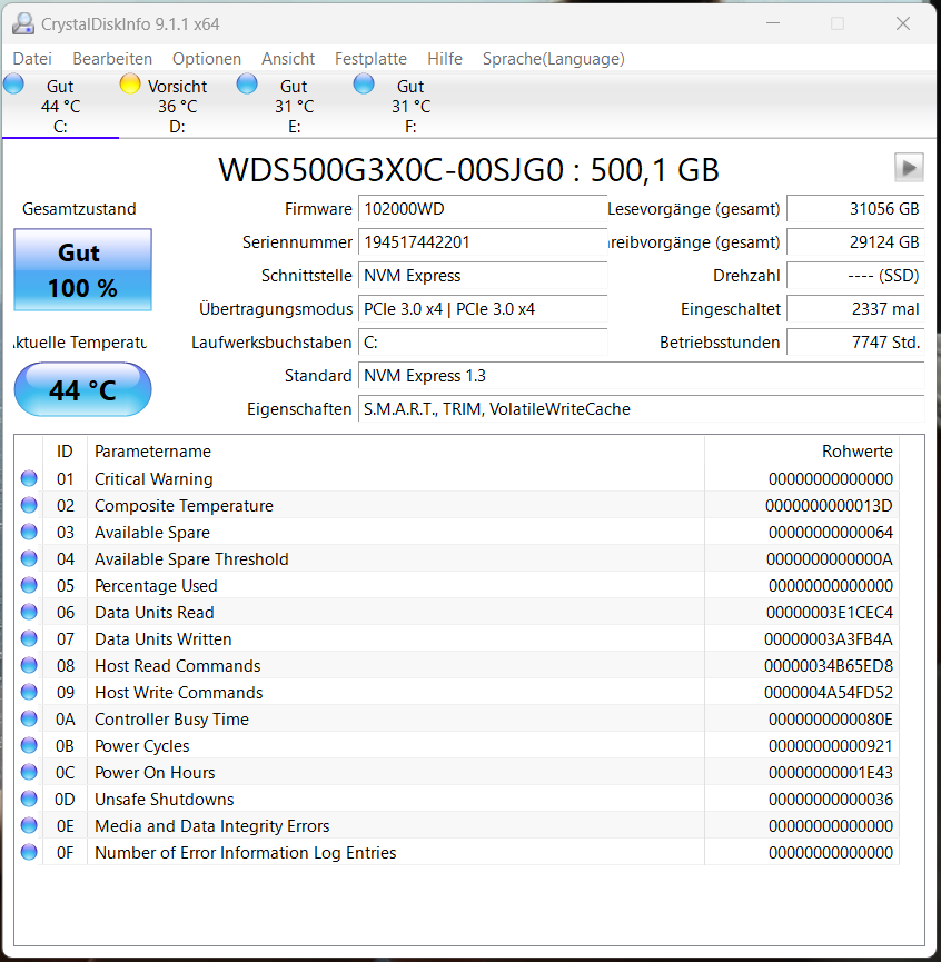

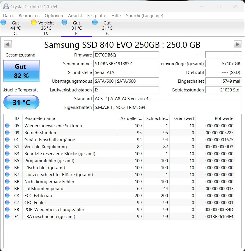

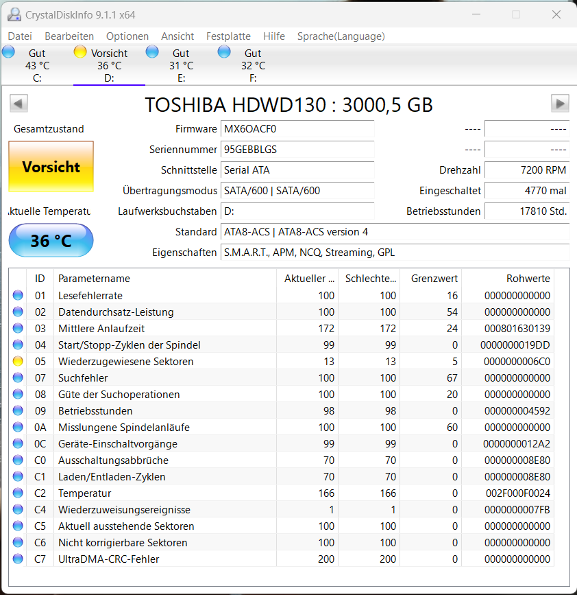

  2. Crystaldisk Info (siehe Screenshot): ein Laufwerk war auffällig. Das habe ich dann per Gerätemanager deaktiviert, Neustart.

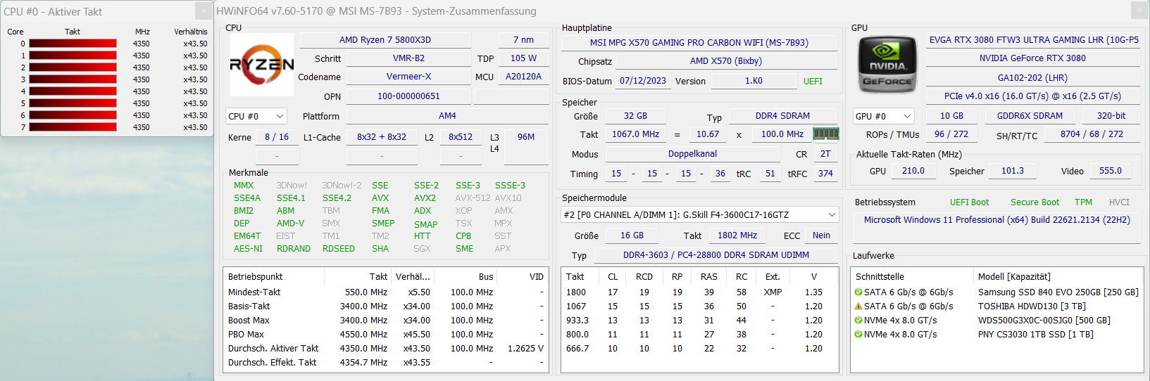

Hier noch weitere Infos, die ihr nachgefragt hattet:
Weiterhin sieht es leider so aus:
Noch zwei Hinweise:
  1. Der RAM taktet im Moment nicht richtig, da ich nach dem BIOS-Reset das XMP-Profil noch nicht wieder geladen habe. Aber auch mit XMP lief es genau so.
  2. Das ganze System lief ja bereits wunderbar und stabil (auch mit dem ganzen "Müll", der drauf ist/war). Ich habe ja nichts verändert an der Hardware oder den Programmen, als das Problem anfing. Deshalb gehe ich von einer Treiber- oder Hardwareursache aus. Da das ganze nach dem Neuaufsetzen auch nicht lief denke ich ja an die Hardware.

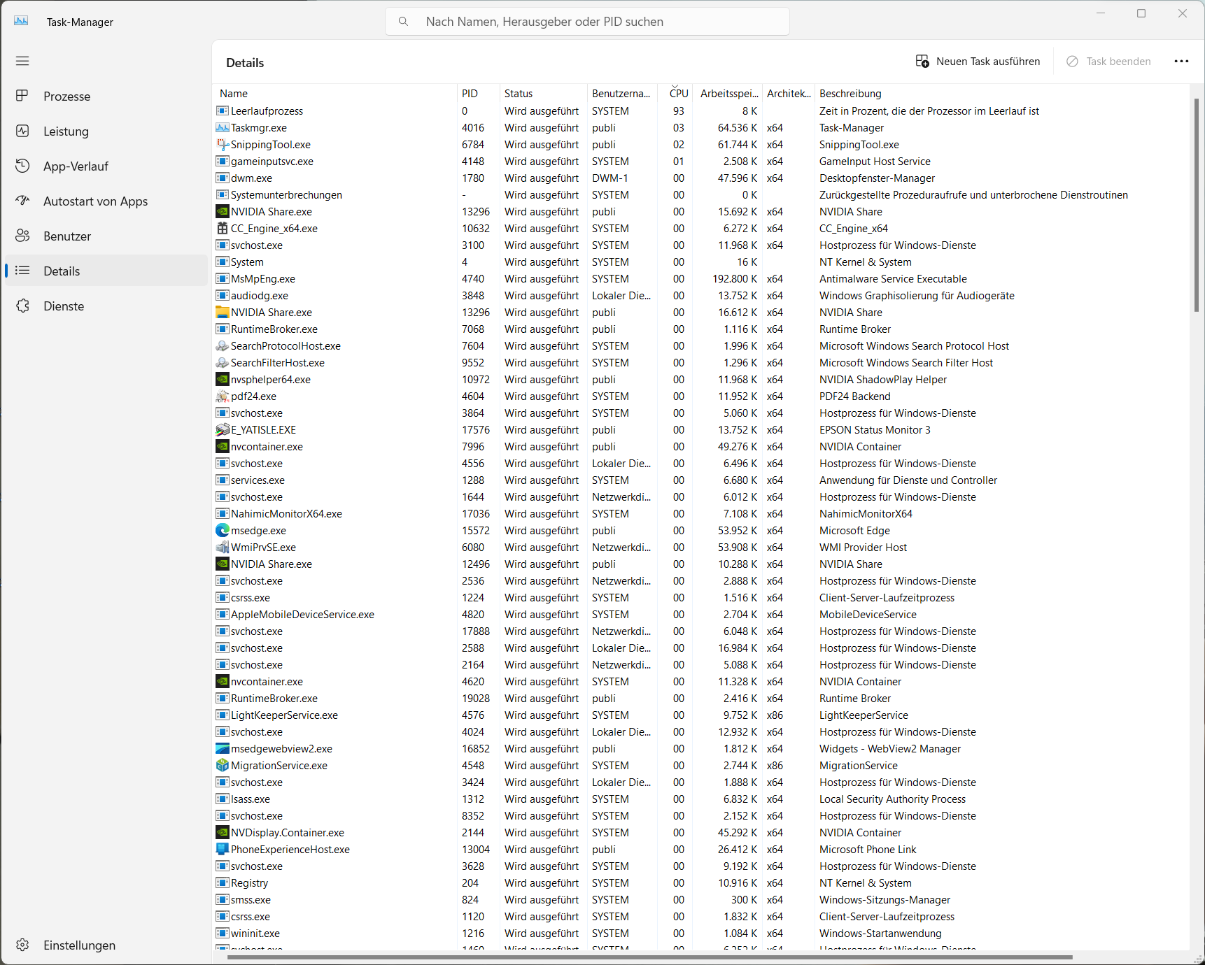

Mich wundert der Leerlaufprozess mit 93%. Das ist ja vollkommen widersprüchlich.
Aber ja, Neuinstallation mit Nullmethode wäre dann wohl angebracht. Also wirklich minimale Konfiguration. Erstmal nur eine SSD usw.
Glaube der Prozess zeigt einfach nur an, dass die CPU eben zu 7% ausgelastet ist.

pcgamer03 schrieb:
[*]Crystaldisk Info (siehe Screenshot): ein Laufwerk war auffällig. Das habe ich dann per Gerätemanager deaktiviert, Neustart.
Die Toshiba HDD liegt im Sterben. Bitte unbedingt die Daten so bald wie möglich sichern und dann die Platte mal komplett abstecken. Kann gut sein, dass das schon deine Probleme löst.
Diese "Denkpausen", die du beschrieben hast, habe ich genau bei solchen Platten erlebt, wo Windows ewig auf Daten wartet, die Platte aber sehr lange vergeblich versucht, einen defekten Sektor zu lesen. Wenn diese Versuche dann aufgegeben werden (timeout), geht alles wieder weiter.
Die SMART-Werte zeigen zwar aktuell keine unlesbaren Sektoren, sondern nur, dass welche aus der Reserve ersetzt wurden, aber trotzdem haben wir hier einen sehr heißen Kandidaten.
Reaktionen: Ayo34 und pcgamer03
Das kommt dann als nächster Schritt...

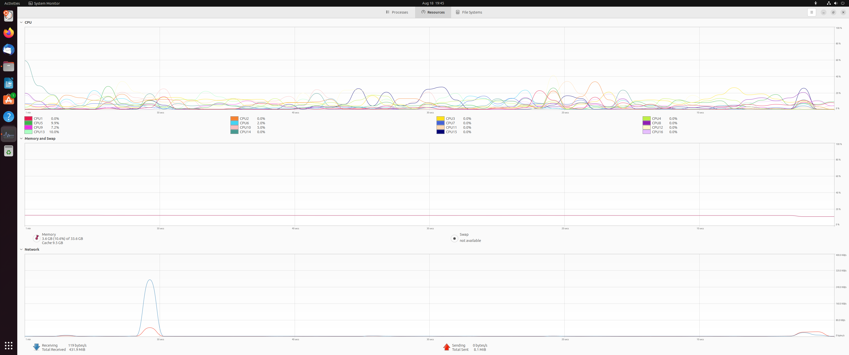

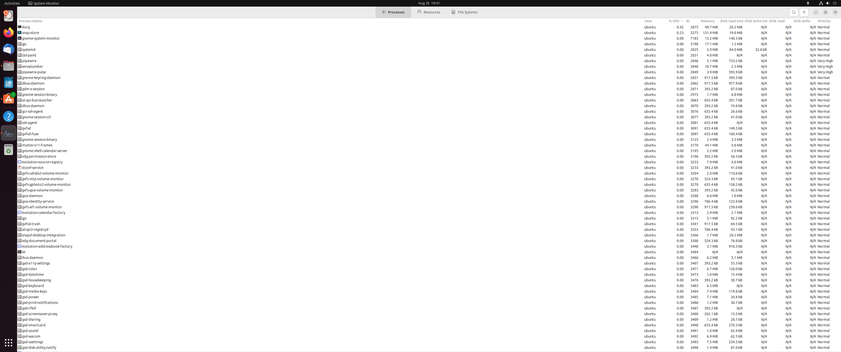

Also langsam wird es wirklich spannend... Auf Ubuntu lief alles:
Ich habe zum Testen Programmupdates durchgeführt, da gab es ein paar hundert MB zu verarbeiten.

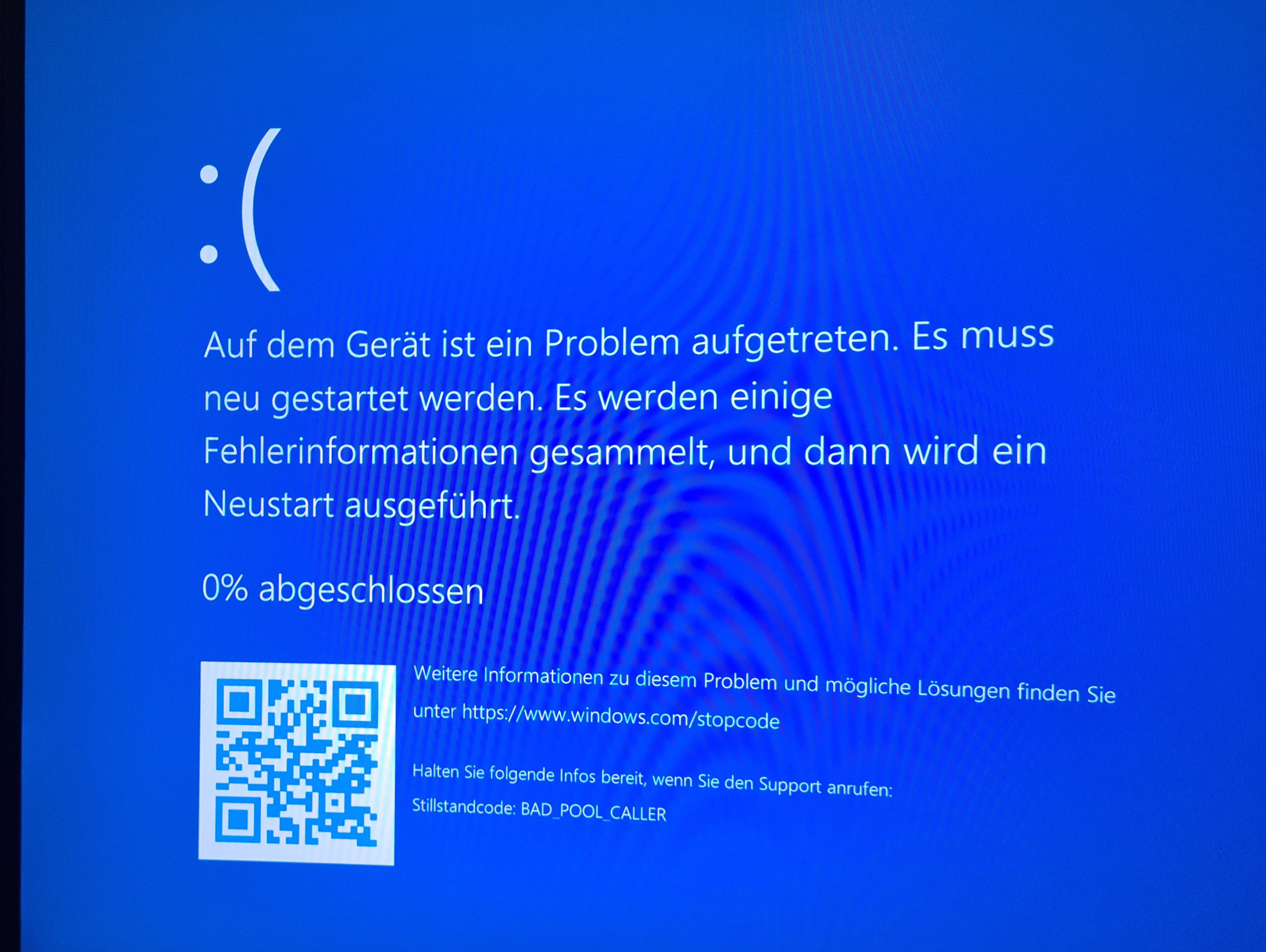

Danach wollte ich noch mal Windows starten, um hier zu berichten und dann beim Starten von Edge dann plötzlich ein Bluescreen:
BAD_POOL_CALLER
Nach einem Neustart der gleiche noch mal, jetzt kommt der immer, wenige Sekunden nach dem anmelden. Auch der abgesicherte Modus hilft nicht. Das ist schon sehr Spannend, denn ich habe vor und nach der Ubuntu-Session nichts geändert... :pcangry:

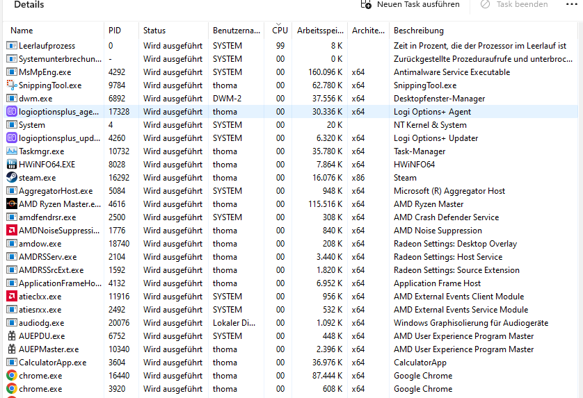

Nein, das ist eigentlich völlig korrekt. Auf einem System, das nichts tut, sollte der nahe an 99% kommen. So sieht es gerade bei mir aus:
Wie man sieht auch 99%.
Wenn aber gleichzeitig im Taskmanager die Auslastung bei 100% liegt, dann sehe ich nur zwei Erklärungen:
  • Der Taskmanager zeigt aus irgendeinem Grund Bullshit an, da fällt mir nur keine Erklärung ein.
  • Die CPU kann aus irgendeinem Grund nicht in irgendwelche Halt States gehen. Erklärung dazu: Der Leerlaufprozess läuft "immer" wenn kein anderes Prozess etwas zu tun hat. Im wesentlichen besteht der Leerlaufprozess aus einer Endlosschleife mit einem Halt-Befehl (vermutlich ist es in Realität etwas komplexer). Dann hält der Prozessor ein, bis irgendein Interrupt kommt (und der kommt immer...). Der Interrupthandler bewirkt dann, das irgendwelche anderen Prozesse, die auf dieses Ereignis warten, lauffähig werden. Die stoßen dann wieder andere an, usw. So funktioniert jedes Betriebssystem, egal ob Windows oder Linux.

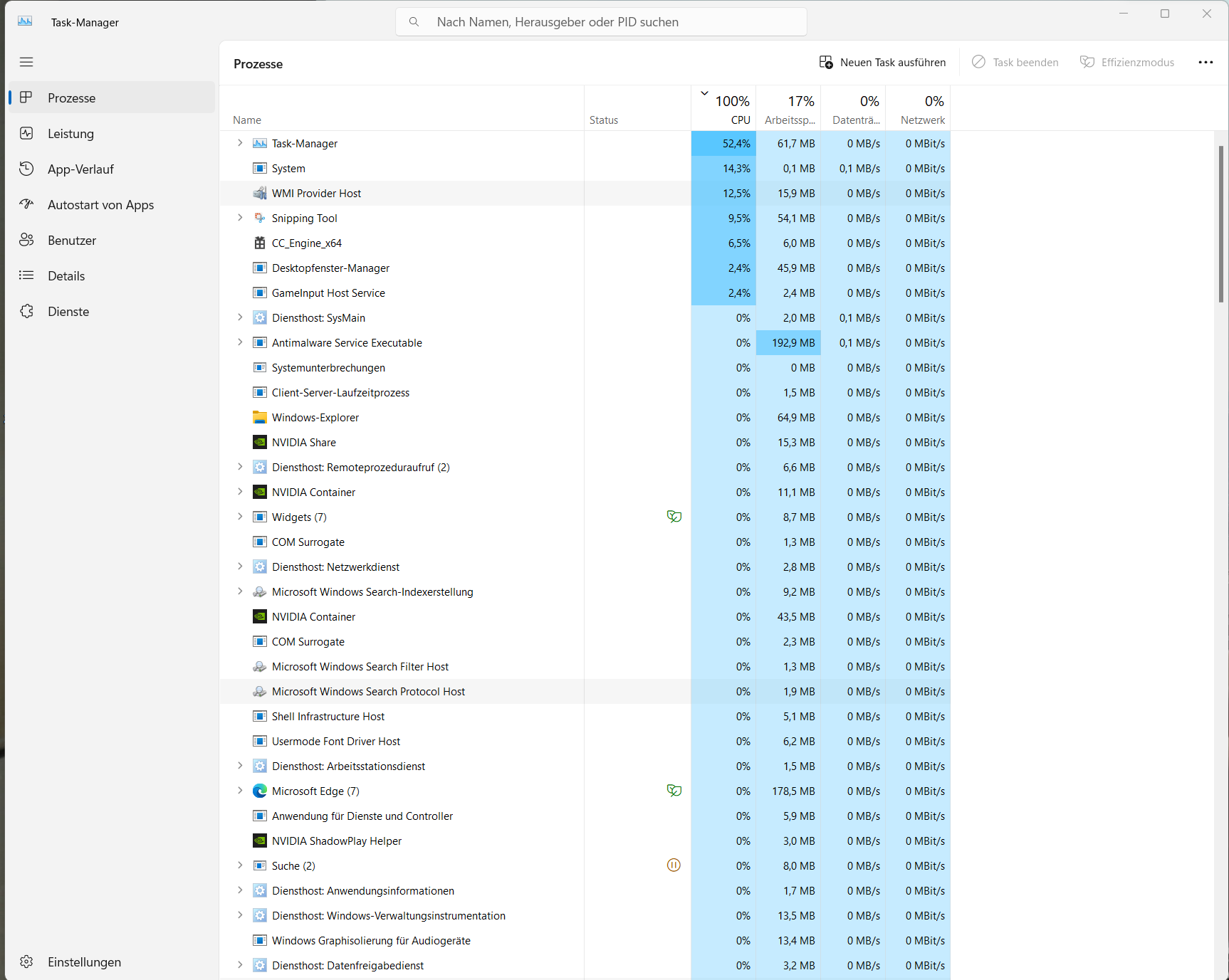

Bevor ich Windows neu installiere, würde ich es mal im abgesicherten Modus starten, ohne Netzwerktreiber, usw. Und mal sehen was es dort macht.

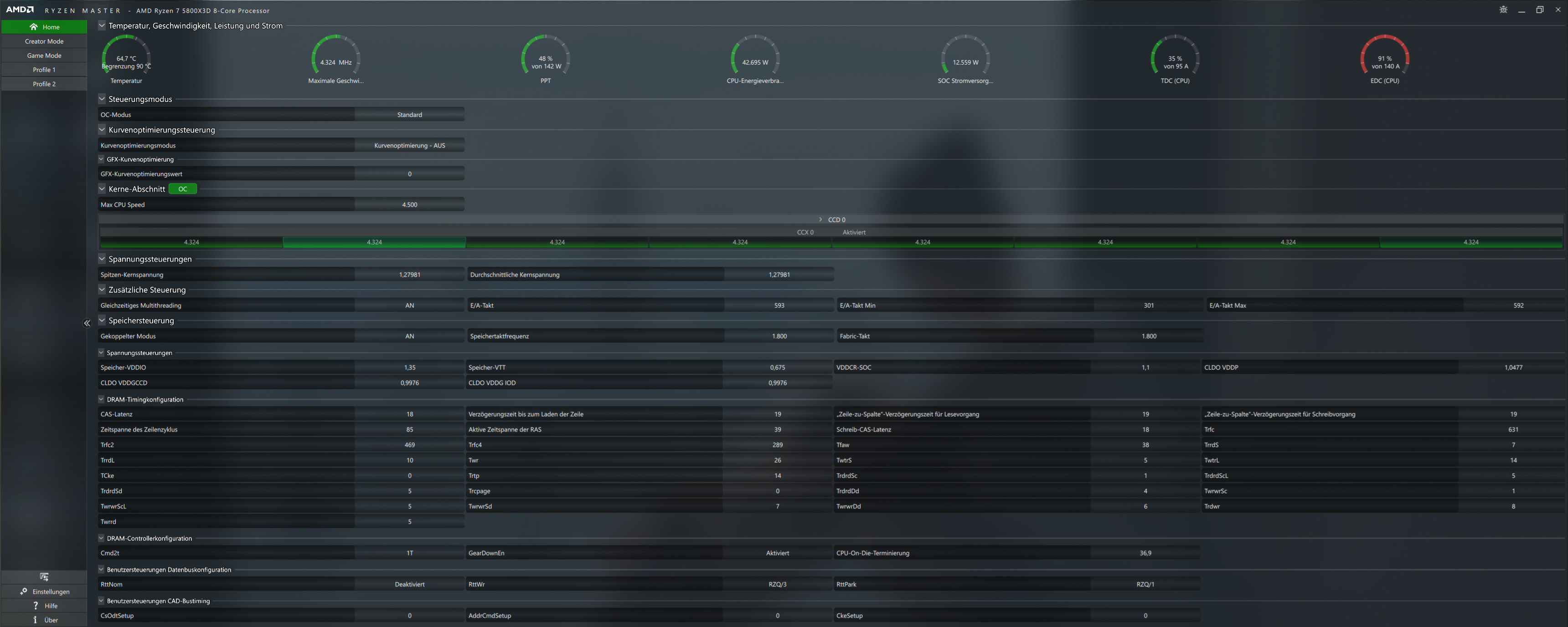

Außerdem würde ich gerne mal die Leistungsaufnahme der CPU sehen, als PPT, o.ä. Entweder in HWInfo, Ryzen Master, oder ähnlichen Tools. Ryzen Master wäre eigentlich am besten.
Reaktionen: pcgamer03
Abgesicherter Modus hatte ich auch probiert, allerdings mit Netzwerk.
Zumindest läuft der PC aber jetzt wieder im abgesicherten Modus ohne Netzwerk ohne BSOD. Die Auslastung ist allerdings weiterhin bei 100%.
Jetzt komme ich wieder normal rein, ohne BSoD... Ich raffe es einfach nicht. 🤪
Zur Leistungsaufnahme, siehst du hier, was du wissen wolltest?

42W bei 100% wäre zwar schön, halte ich aber für etwas unrealistisch.
Ja, das wäre wenig. Andere Tools sagen aber ja, dass die Auslastung niedriger ist. Anderseits für Leerlauf wiederum wäre es ja wirklich schon sehr hoch... Ich werde morgen noch mal schauen, wie hoch die Leistungsaufnahme während eines Spiels ist und sie beobachten. Danach dann mal wieder Neuinstallation.
