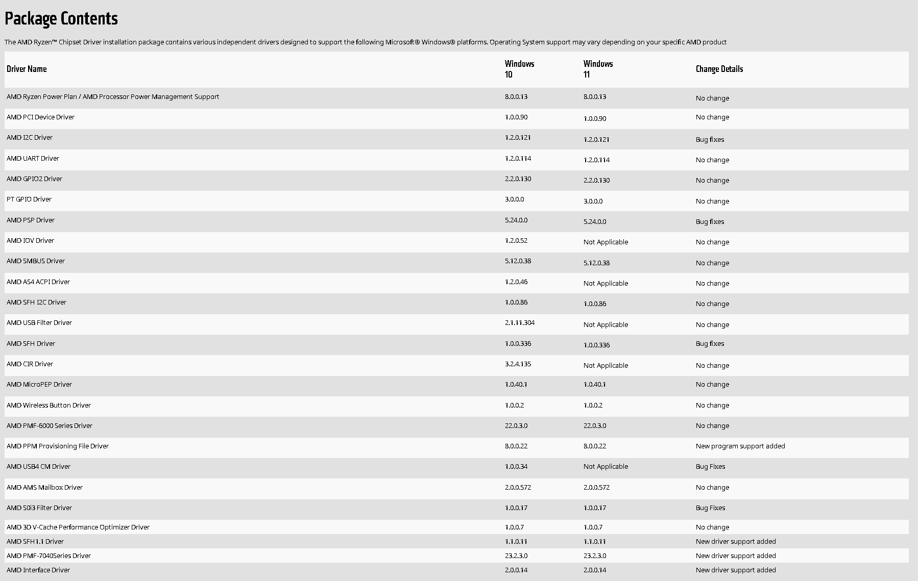

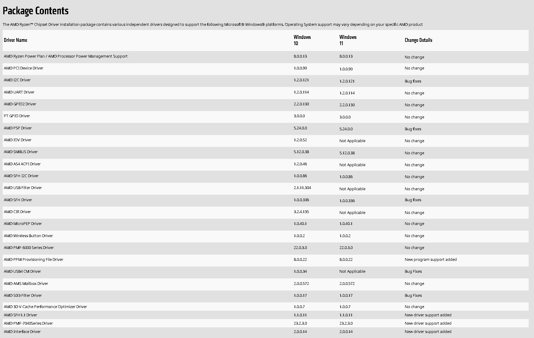

Was man als erstes nach dem Windows Install machen sollte, den aktuellen AMD Chipsatztreiber installieren.
Hier sind Treiber enthalten die Windows nicht anbietet.
Hier sieht man was alles im Chipsatztreiber enthalten ist:

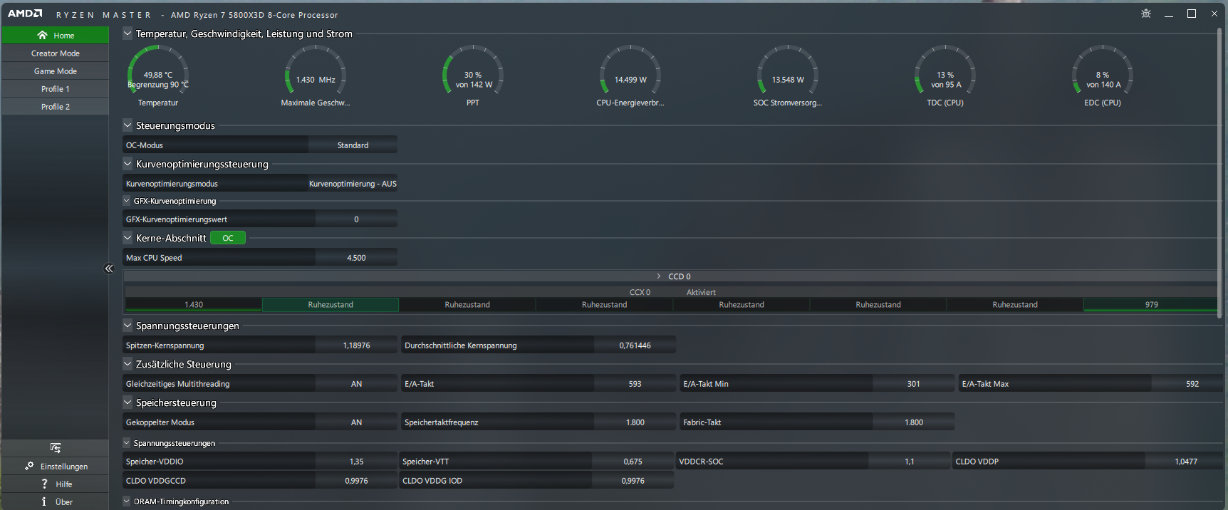

TomH22 schrieb:
Generell ja, aber Ryzen Master kann man schon installieren. Man kann zwar alles theoretisch auch im BIOS einstellen (falls man etwas an den Stock Settings verändern will), aber die sind je nach Hersteller, oft unübersichtlicher.
Der RM sollte NUR zu auslesen verwendet werden da er sehr tief ins System eingreift wenn man darüber was verstellt.
Dadurch haben sich viele das System zerschossen.
Zum auslesen gibt es fast nichts besseres weil die Sensoren werden sehr genau ausgelesen.
Das andere Auslese Tool ist halt HWINF was alle Sensoren erfasst.

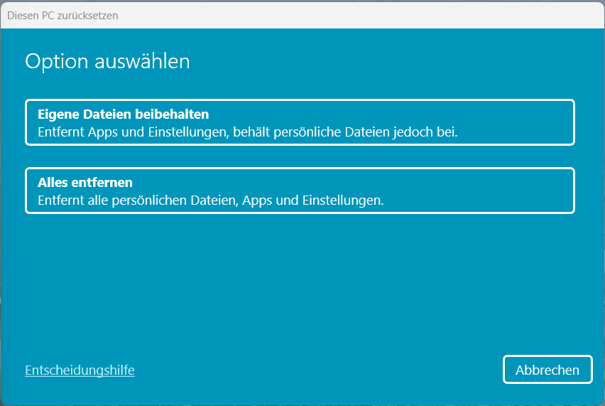

cartridge_case schrieb:
Dieses Zurücksetzen von Windows, gab es da nicht noch die Auswahl mit Daten behalten oder nicht?

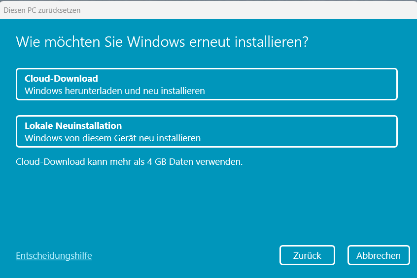

Ja. Hatte beim ersten mal die untere Option "Alles entfernen" gewählt:
Danach dann "Cloud Download".
Dabei wird aber die Festplatte nicht formatiert... Evtl. war der Fehler in diesen 100MB großen Systempartitionen?
