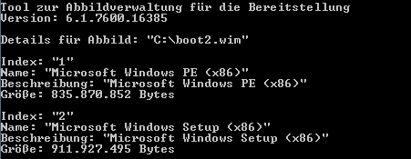

meines wissens müssen die usb3 treiber überhaupt nicht in der install.wim integriert werden, es sei denn man möchte usb3 nach der installation nicht mehr manuell installieren. in die beiden indexe der boot.wim, rischtisch. hab ich gemacht:
orginal
mit usb3 treiber
beide indexe sind um etwa 20mb gewachsen, treiber sollten in beiden enthalten sein. dennoch gehts nicht, wobei das auch nicht ganz stimmt:
win7-32bit: lässt sich von/über 3.0 installieren
win7-64bit: lässt sich von/über 3.0 nicht installieren
bei der 64bit version erscheint nach auswahl der platte/partition auf der ich es installieren möchte folgende fehlermeldung: "beim setup konnte keine neue systempartition erstellt werden"

Das könnte jetzt natürlich mit dem Verwenden der 32 und 64 Bit Version in einem Datenträger zusammenhängen.
Ich habe gerade eben einen Win7 x64 USB Stick erstellt, funktioniert einwandfrei ...... da hatte ich aber wohl kein PE (x86), sondern nur PE und das dürfte des Pudels Kern sein, da werden dann bei Dir offenbar nur die 32-bit Treiber integriert.
damit hast du wohl recht. ist mir gar nicht aufgefallen. würde folgendes funktionieren: ich lade mir eine win7(64bit only) iso herunter, kopiere die bootwim von diesem image in meins und integriere dann die treiber? wenn dann die 32bit version von usb3 nicht funktioniert, dafür aber die 64bit version, wäre mir das 1000x lieber

danke, ich weiß wie das geht. habs ja auch schon gemacht. nur bisher übersehen, dass die 64bit treiber "vergessen" wurden. vergessen im sinne von: 64 bit treiber lassen sich nicht in ein 32bit win-pe integrieren.
