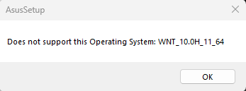

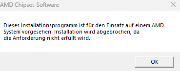

beim Versuch Treiber zu installieren bekomme ich ständig dem Fehler kein AMD System zu haben.
Installation verschiedener Treiber (direkt von AMD und direkt von Asus)

Es geht um diese Treiber. Habe sämtliche Treiber versucht. Lan, Chipset und sogar Armoury Crate lässt sich nicht installieren.

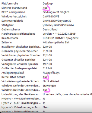

Liege ich recht in der Annahme, dass du dein Win 11 alternativ installiert hast?
Und was genau installierst du? Link zum Download?

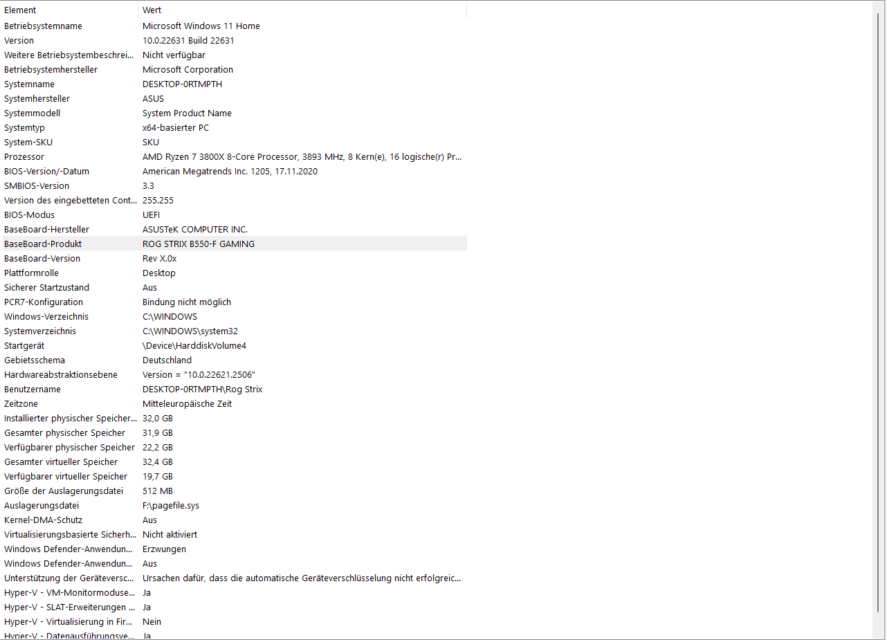

Gute Frage. Inwiefern alternativ? Habs per Flash Boot installiert
