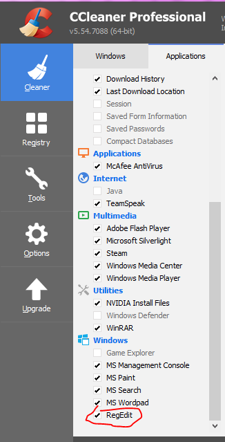

Das Problem hat um die Zeit angefangen wo ich CC-Cleaner gedownloaded habe. Habe keine Einstellungen geändert und einfach bereinigt da steht auch "regedit" kann das was kaputt gemacht haben?

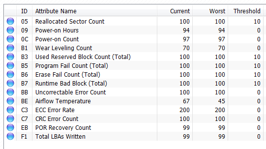

Hier sind die SMART Daten:
https://i.imgur.com/puhB4WP.png
https://i.imgur.com/Elvy9Hk.png
https://i.imgur.com/jDVRdIs.png
Samsung Magician sagt der Zustand des Laufwerks wäre gut.
Das kann keiner wissen, weil keiner wirklich weiss ob das was CCleaner macht wirklich immer das "Beste" ist.
Wenn Du aber sicher weisst, das Dein Problem angefangen hat mit der Benutzung von CCleaner, ja dann hast Du doch den Ausloeser. Normalerweise erstellt CCleaner ein Backup (Registry) dessen woran rumgefuhrwerkt wird. Mach es rueckgaengig und deinstalliere den Krams.

Leider bin ich mir da nicht 100% sicher. Ich bin außerdem nicht in die Registry-Einstellungen von CCleaner nur "Cleaner" und da die Standard Sachen laufen lassen. Da scheint es kein backup zu geben.

Schau doch erstmal mit Crystal Disk Info auf DEN Zustand und mach mit Crystal Disk Mark einen Benchmark.

Health Status: Good 100%
Temperature: 34 Grad
Power on Hours: 27745 Hours
763590
Sieht doch alles soweit gut aus. Dann hast du dir sehr wahrscheinlich mit CC Cleaner oder irgendeinem anderen Tool was kaputt gepfuscht. Wenn CC Cleaner das nicht wiederherstellen kann, hast du vielleicht noch eine von Windows angelegte Sicherung, die du wiederherstellen kannst.
