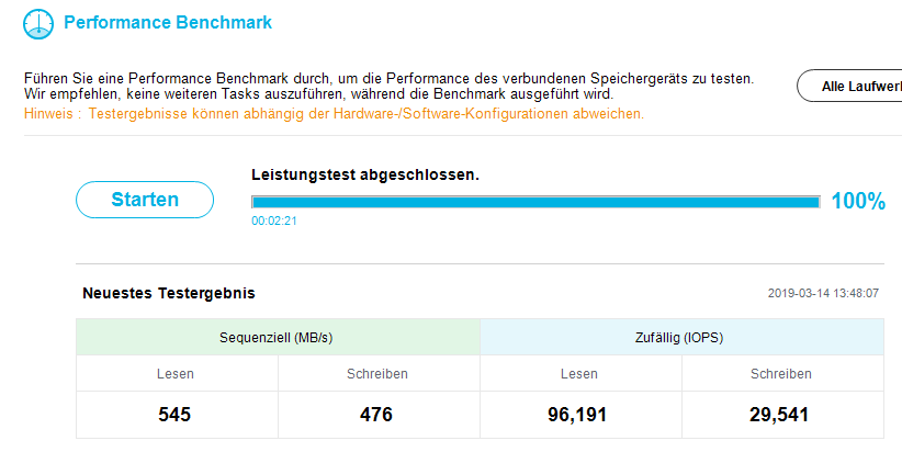

Natsuki schrieb:Die Installation hat 3 Minuten für ein 4 GB Spiel gebraucht das ist nicht Normal oder?
was ist daran schlecht? Es liegt schlicht auch daran, dass deine SSD so voll ist und zudem auch schon sehr betagt (ins Alter gekommen) ist, obwohl sie noch richtig gute Schreibleistungen (lt. Magican) hat.
Was erwartest du denn, wie schnell 4 GB auf der SSD sein sollen. Die Schreibleistungen von 500MB/s sind meist nur mit großen Dateien zu schaffen. Viele kleine Dateien verlangsamen das Ganze.

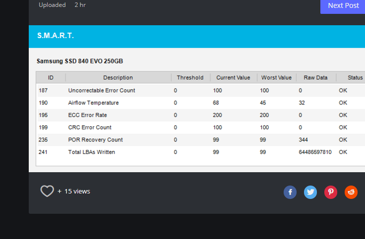

Laut dem dritten Screenshot hast Du eine Airflow-Temperature von knapp 70°C oder sind das Fahrenheit?
Hast Du eventuell einen Hitzestau / Hotspot im Gehäuse?
Eigentlich nicht, wüsste nicht was die Temperaturen verursacht da ich noch nicht mal eine dedicated GPU benutze. Firmware-Updates habe ich alle installiert. Wo wir aber schon beim Thema Ram sind, folgendes Szenario:

Was soll das bitte sein? Sowas gibt es nicht, allenfalls wenn man einen SATA Port Multiplier verwenden würde, könnte man von sowas wie einer Überbelegung reden. Meinst Du vielleicht ob der SATA Port nativ oder von einem Zusatzcontroller ist? Nun auch dies kann man schon aus den Werten des Benchmarks von Magician aus dem ersten Post beantworten: Nativ.Technoligie schrieb:Sind deine SATA Ports gedrosselt durch Überbelegung von anderer Hardware?
Wenn ich schon lesen, Magician, CCLeaner dann denke ich, dass hier viel zu viel Mist installiert ist und die Installation daher so dauern, denn der Zustand der SSD ist gut, die Temperatur im Rahmen (sie wurde bisher maximal 55°C warm) und das Datenkabel macht auch keine Probleme.
