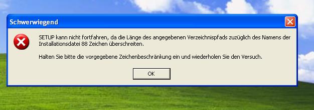

da war kein betriebssystem drauf gewesen also wollte ich XP home (original mit sp3) installieren. beim installieren ist mir das notebook schon 2 mal ausgegangen. einmal so und einmal als der ein neustart machen wollte. habe es komplett installiert bekommen aber dadurch habe ich anscheind einen fehler drin da ich keine treiber installiert bekomme der zeigt mir immer an irgendwas mit "über 88 buchstaben zuviel"

die treiber habe ich aus dem internet geladen. von verschiedenen seiten. wenn ich den ATI grafiktreiber anklicke läuft ein balken durch und dann müsste eigentlich das vollbild von ATI kommen aber dann kommt der fehler.
ich habe schon so viele pcs und lappys gehabt aber sowas kenne ich nicht. ich habe ein wenig computer kenntisse. habe ein jahr auch ITA gemacht (informationstechnische assistentin).
ich habe mal ein screen shot von dem fehler gemacht. ich habe wieder den ATI treiber genommen.

In welches Verzeichnis versuchst du denn den Grafiktreiber zu installieren?
Eventuell ist der Pfad zu lange, das mag Windows XP nicht so ;)
