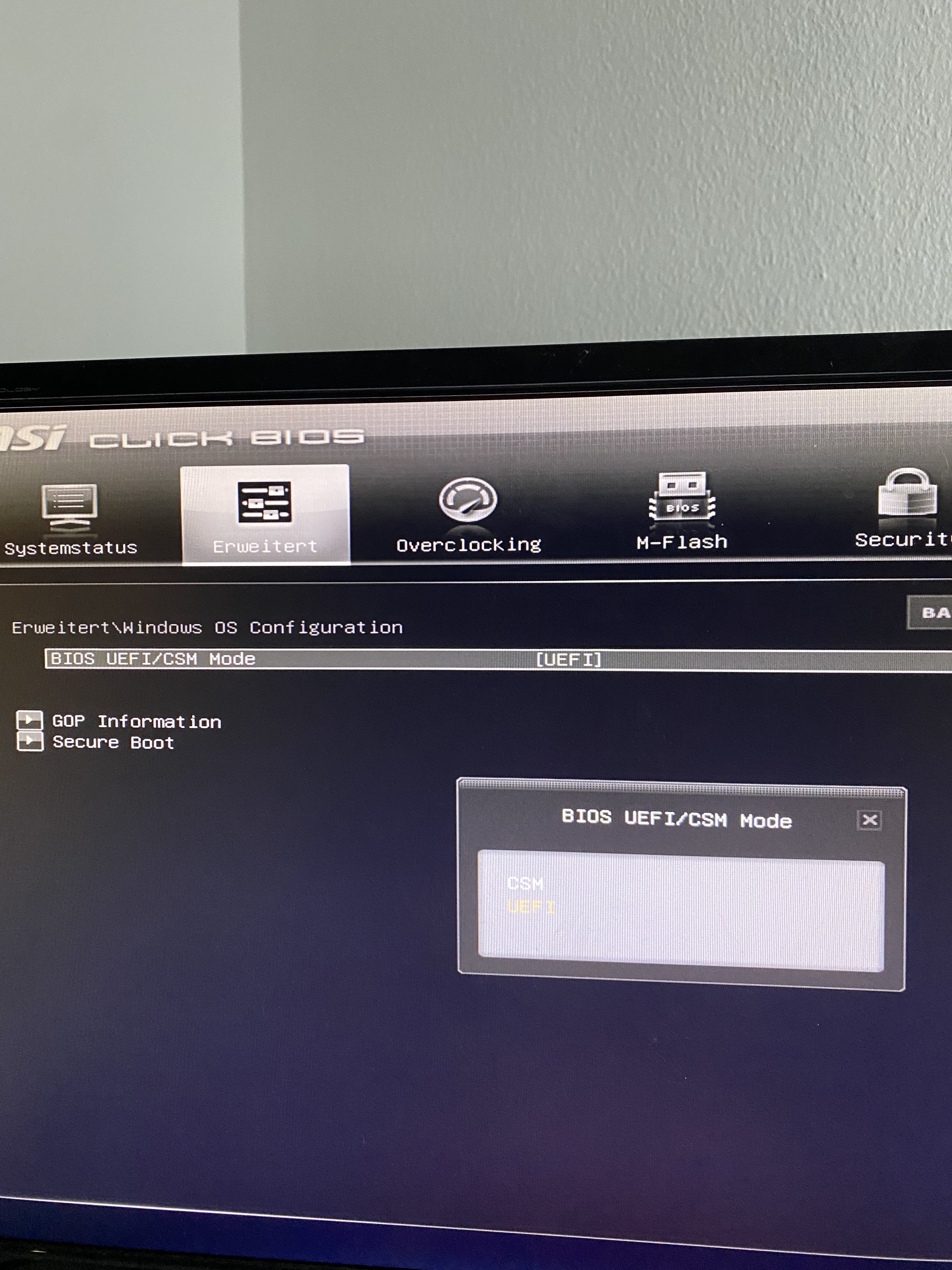

SSD Windows 10 pro Installation SSD nach neustart nicht mehr im BIOS
Reaktionen: Ponderosa

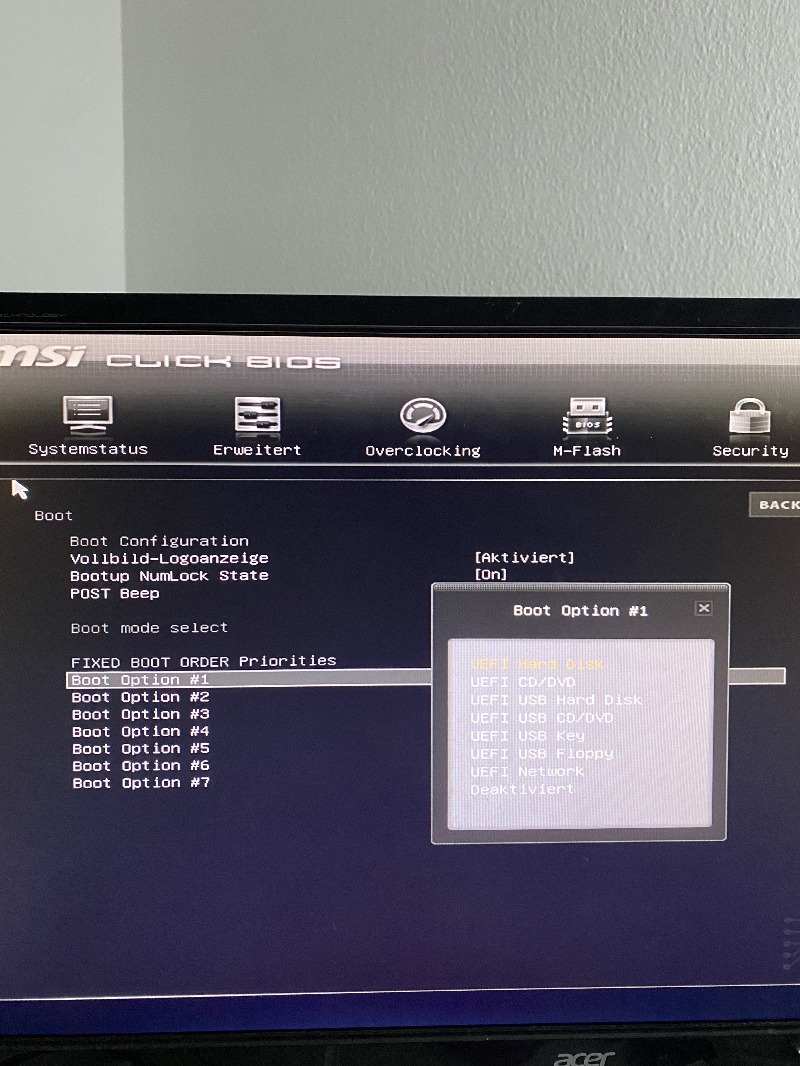

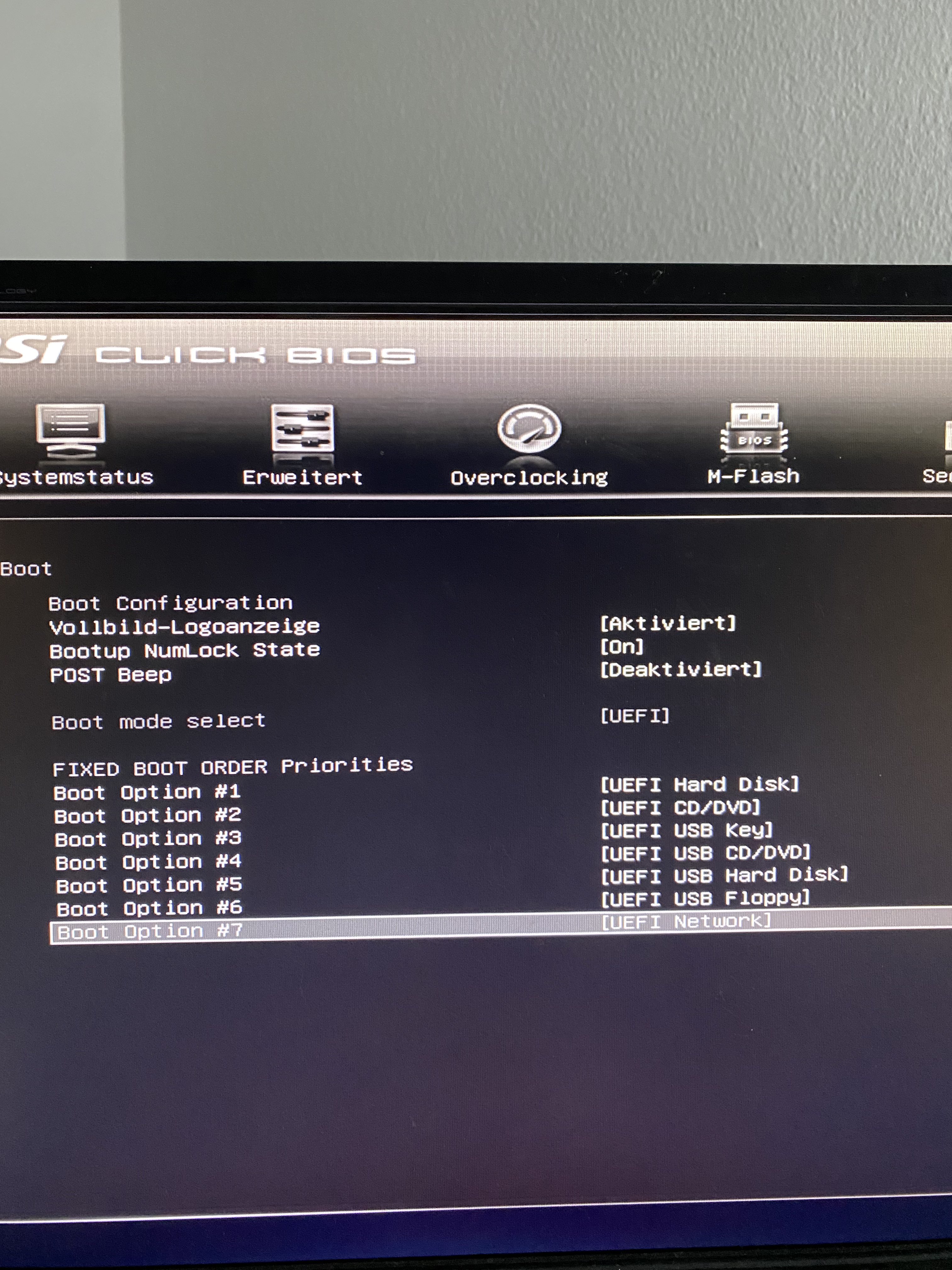

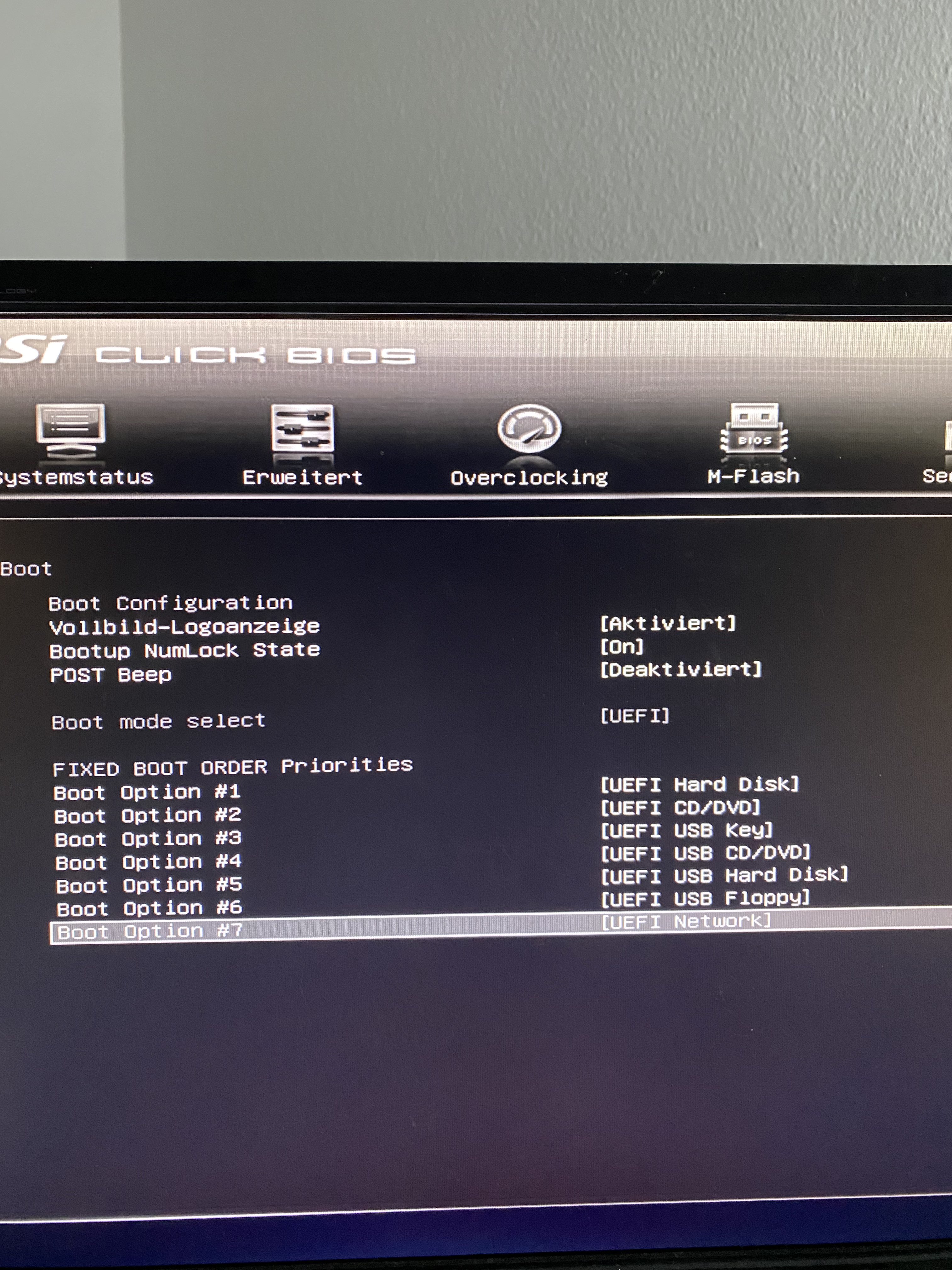

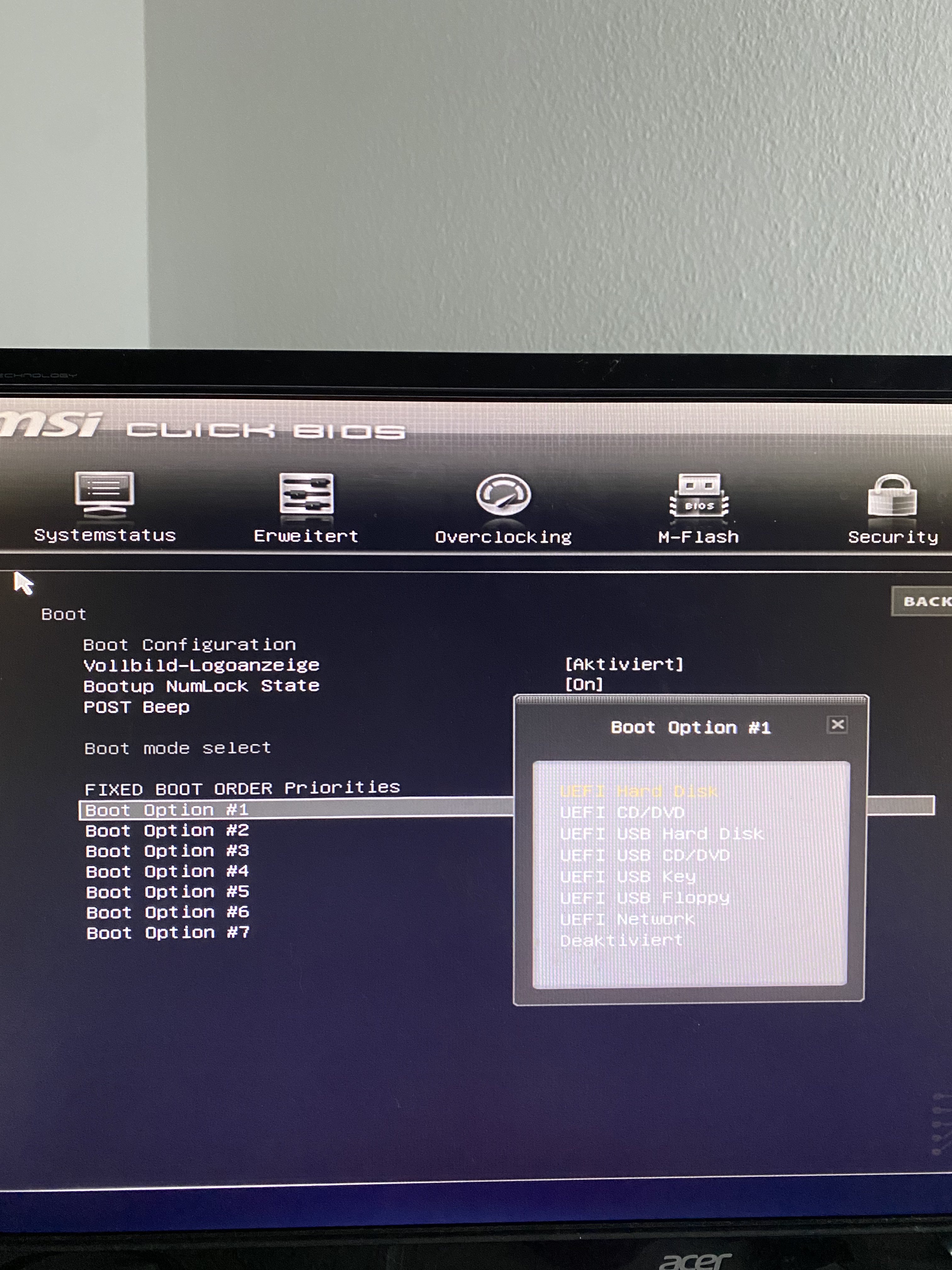

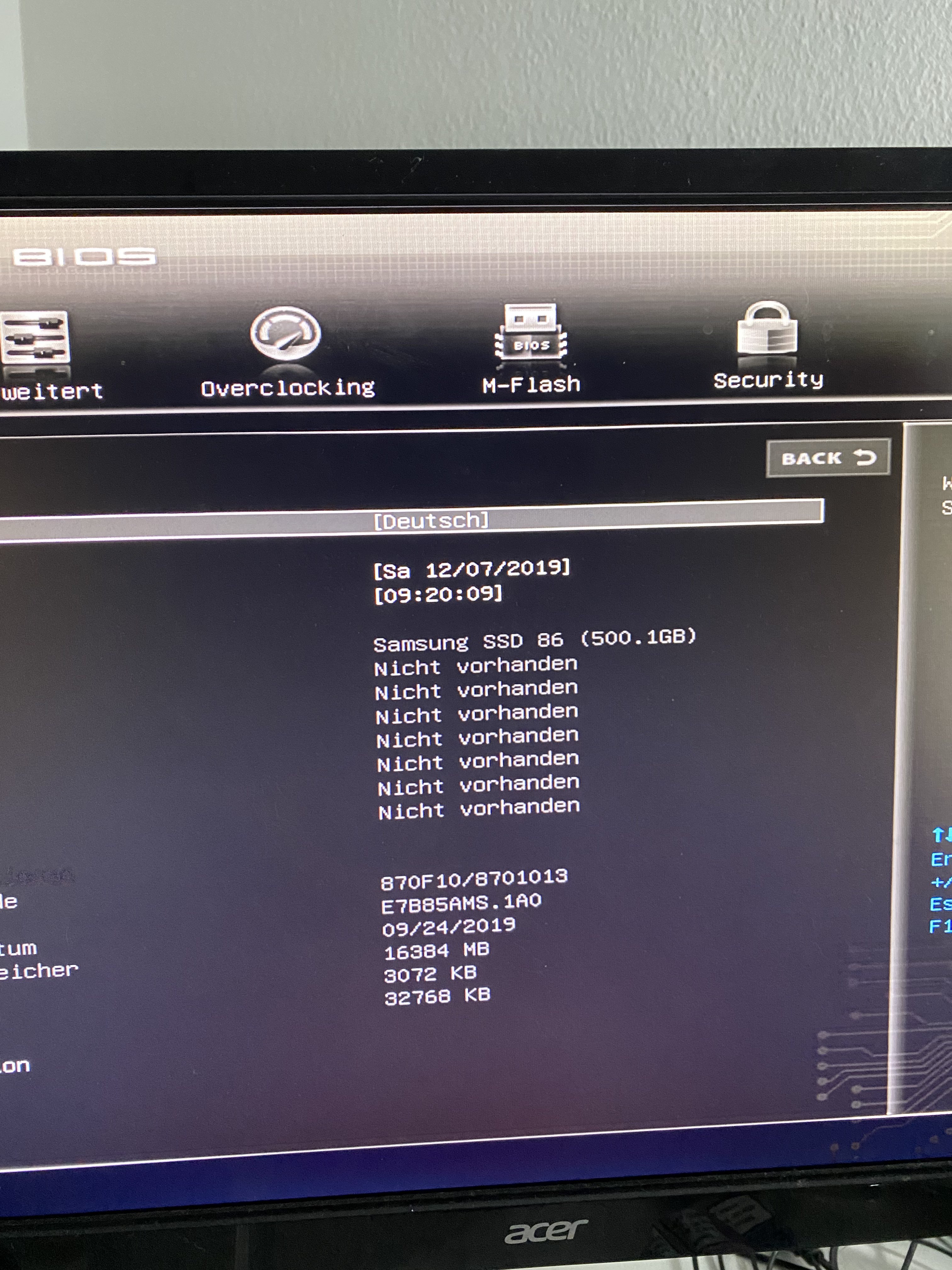

mach mal bitte ein bild von der boot Reihenfolge im Uefi
bitte

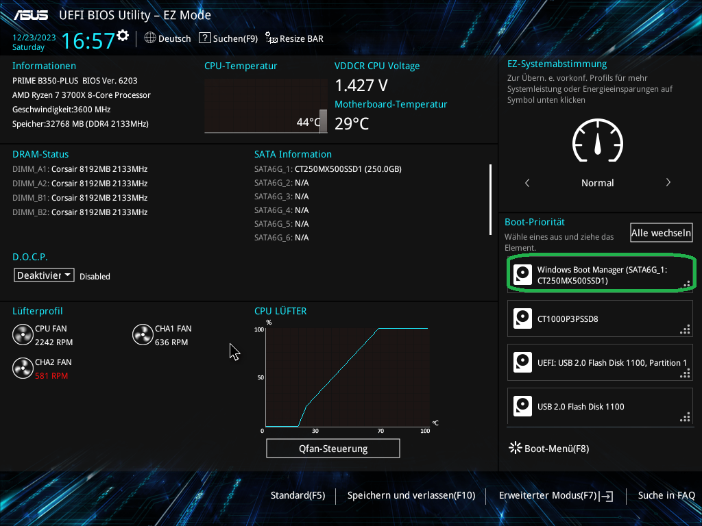

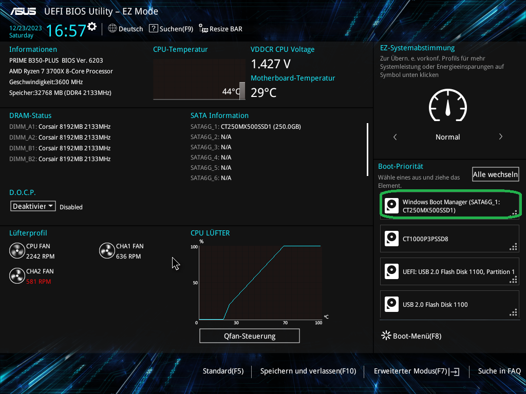

Da haben wirs. Windows ist nicht korrekt installiert. Der Windows Bootmanager fehlt.
Windows nochmal neu installieren. Beim Start den Stick mit UEFI Name des Sticks starten, die SSD nicht formatieren, das macht Windows selber.

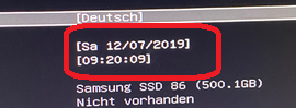

Ausserdem ist das UEFI/BIOS von 2019, da gibt es bestimmt was neueres!

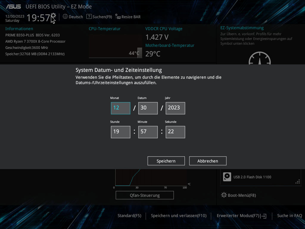

Datum und Uhrzeit sind ebenfalls nicht aktuell, evtl. ist die Knopfzelle vom Board einfach nur leer.
Siehe Bild "bios 2pg.jpg"
Sollte aber auch ohne BIOS Uodate funktionieren, aber schaden kann es nicht.

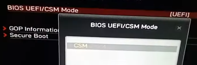

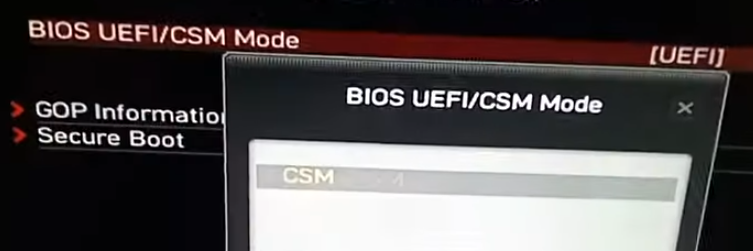

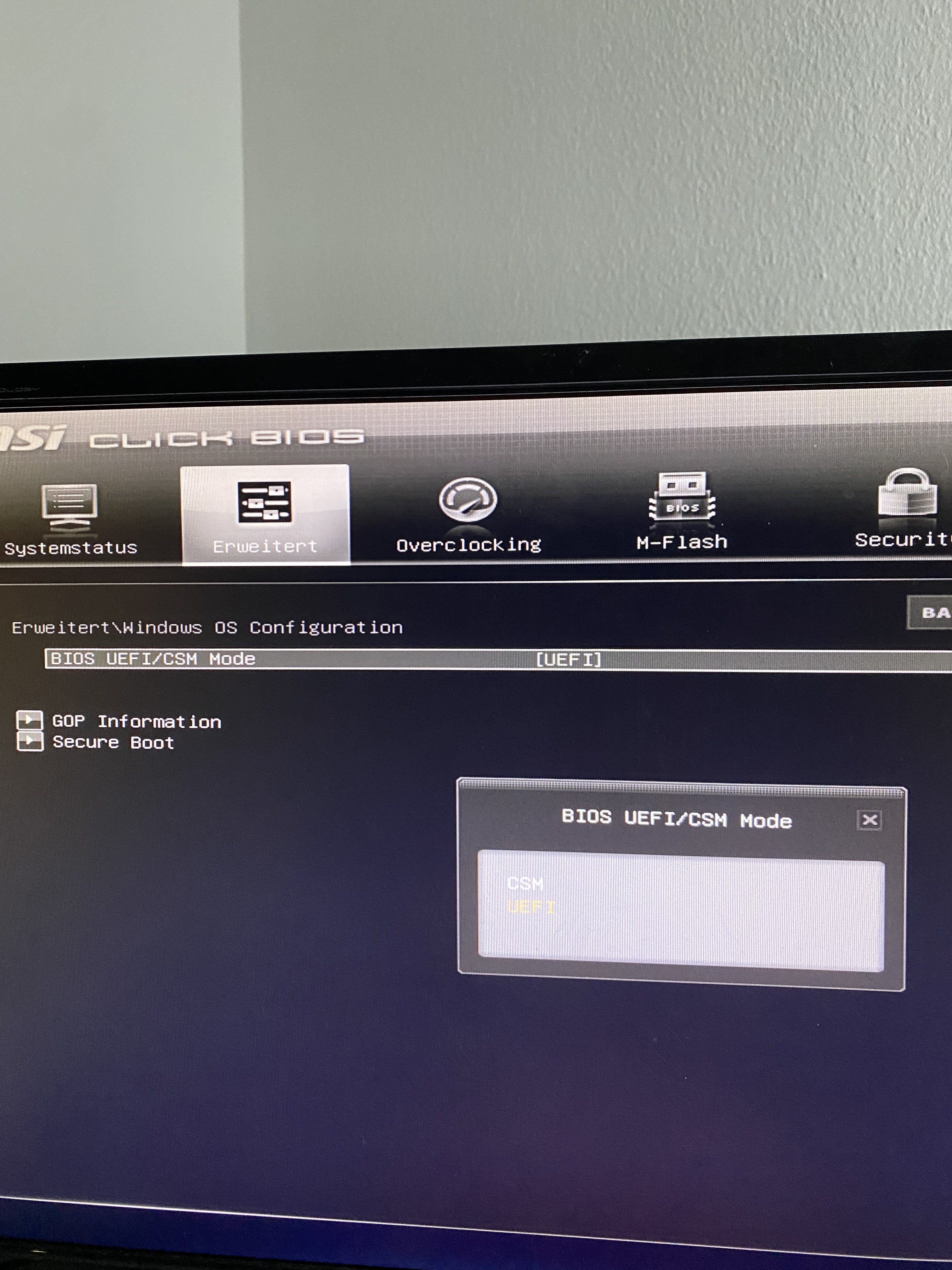

Der Bootmanager fehlt, denn man wählt heute überwiegend nicht mehr das LW an wie unter CSM/Legacy, sondern über UEFI erscheint i.d.R. der Bootmanager.
Dieser wird wohl nicht angelegt oder das UEFI ist noch irgendwo verstellt.
Ein reset setzt Datum und Zeit zurück? Nie gehört.
Bei mir waren die immer gleich, wie vor dem Reset.
die batterie ist nicht leer, wollte alle möglichen fehler durchgehen und hab die batterie vom mainboard getrennt.

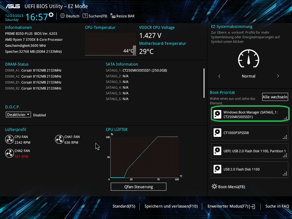

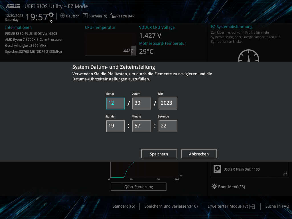

An meinem Asus B350 Board kann ich Datum / Uhr im Bios einstellen. Hast du eventuell auch in deinem MSI Board.

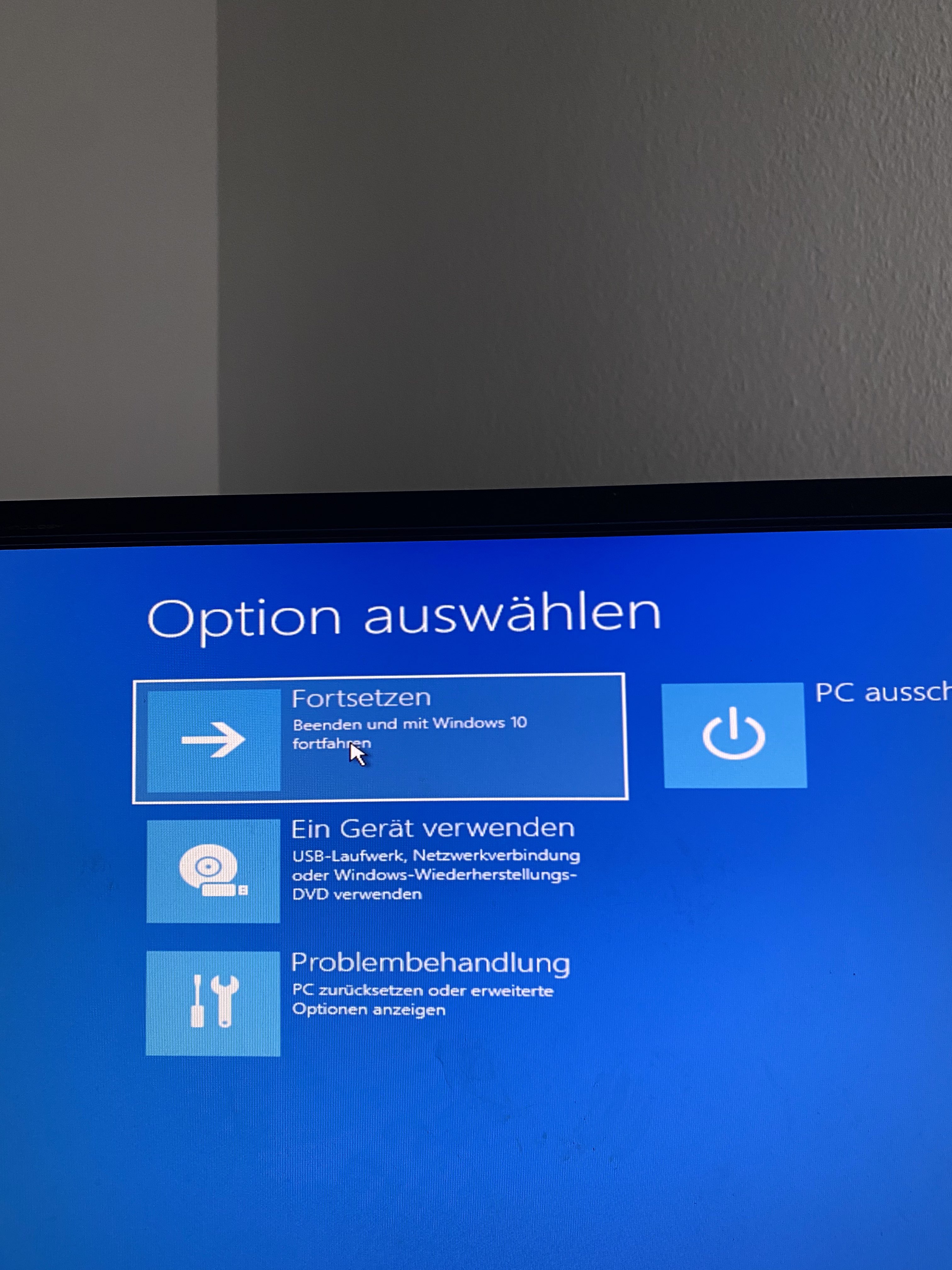

also nach reset und alles der reihe nach wie oben beschrieben, komm ich nun soweit sobald ich aber dies ausführe startet er neu und schmeißt mich ins bios
und im bios fehlt der boot manager immernoch
