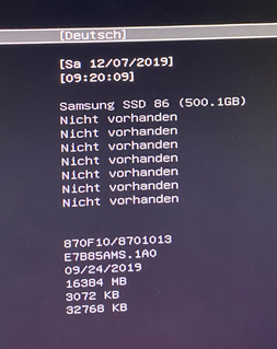

Und dein Bild ist kein BiosBild. Was passiert bei fortsetzen?

Deine Samsung 860 Evo ist eine Sata oder eine M.2 ?
Da sollte man gar nicht erst hin kommen. @ #40
