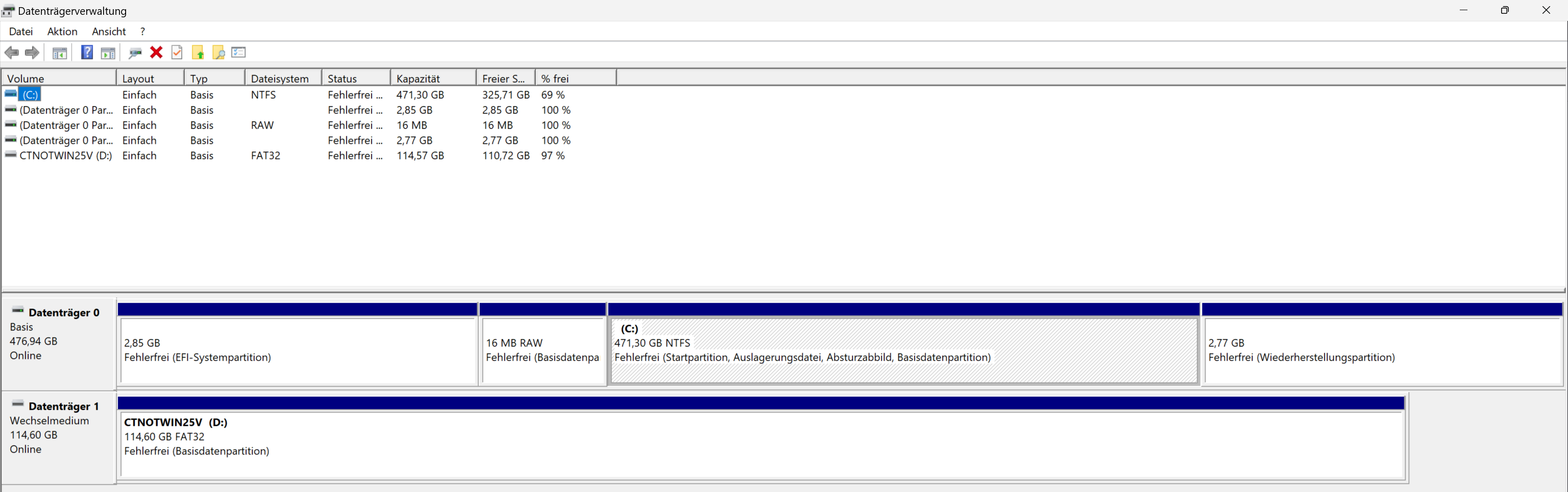

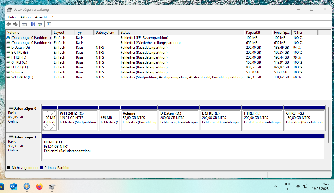

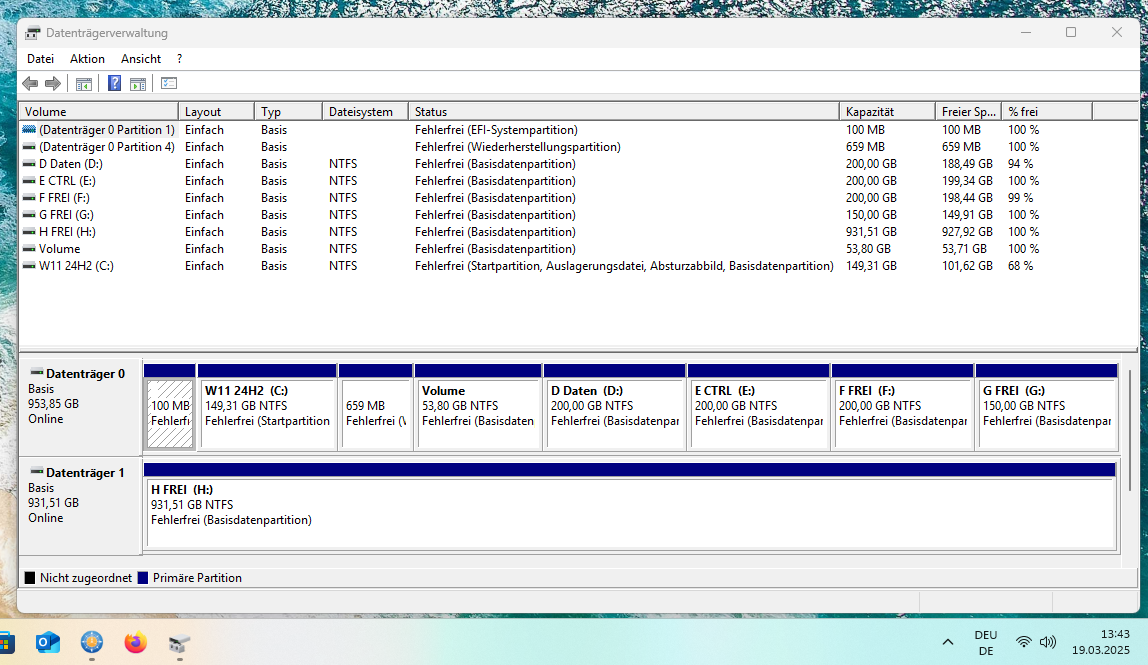

Hier mein Screenshot vor der oben gezeigten Veränderung.

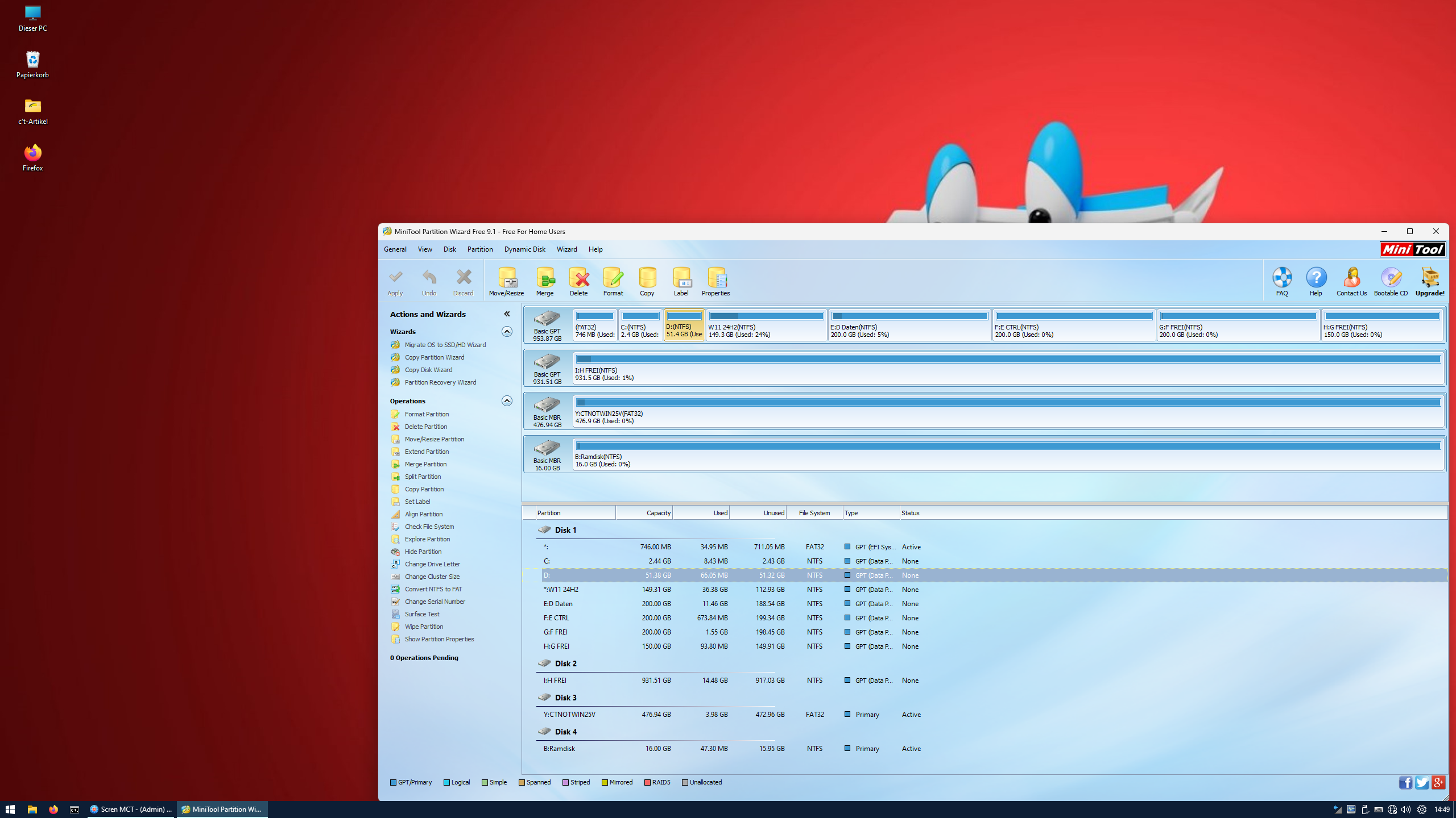

dkcrazy schrieb:
Vorher wars „other“
Da muss ich eben noch mal im Tool nachschauen.
Ist das dann „unformatted“?
Ah okay, dann mach ichs jetzt mal als unformatted 16MB und versuchs
Reaktionen: Ponderosa
Die Partitions-ID muss E3C9E316-0B5C-4DB8-817D-F92DF00215AE sein. Ich glaube nicht, dass der MTPW das hinbekommt.
Reaktionen: Terrier
Ich hab hetzt die 16MB unformatiert gelassen und an die gleiche Position wie die vorher „sonstig“.
Windows started ganz normal und jetzt versuche ich mal das Update.

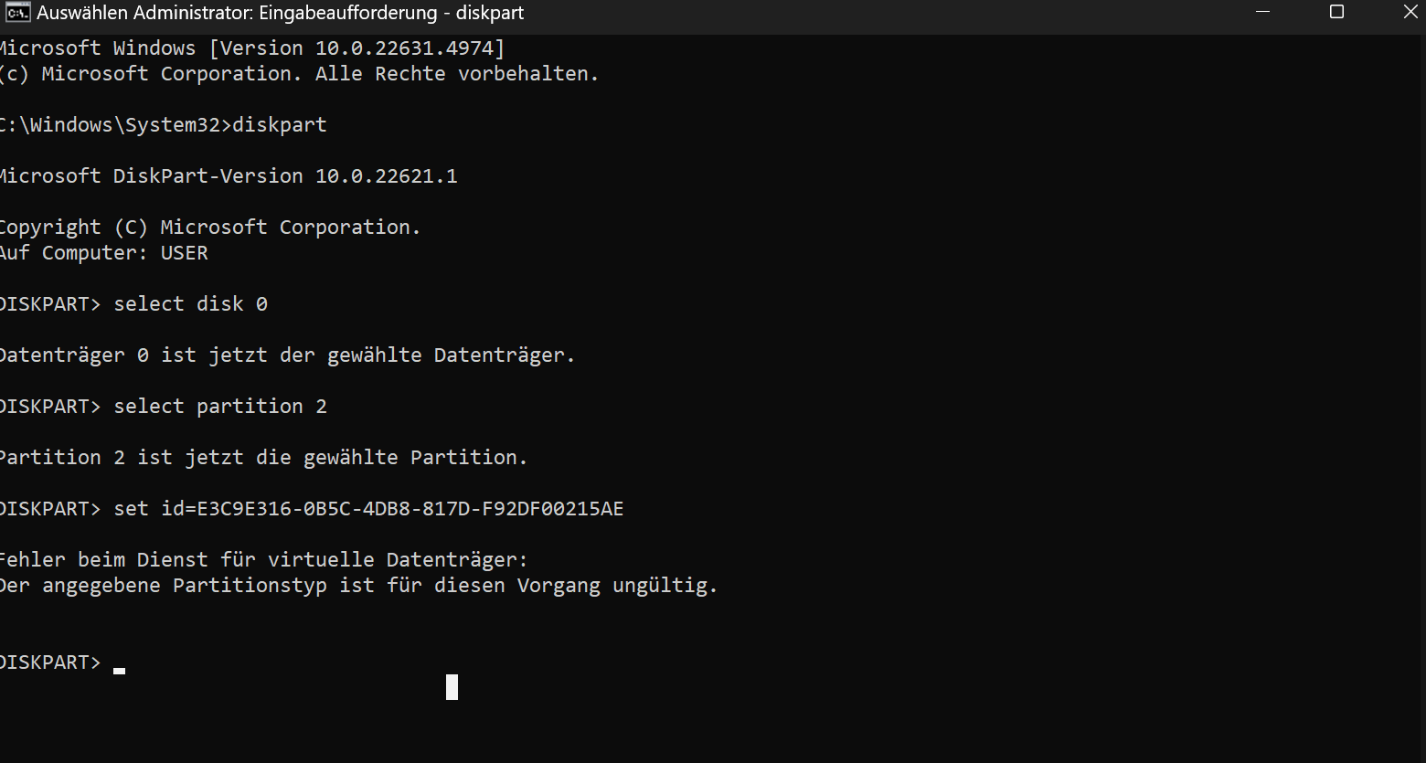

Versuche mal
diskpart
select disk 0
select partition 2
set id=E3C9E316-0B5C-4DB8-817D-F92DF00215AE
einfach in die Eingabeaufforderung einkopieren.

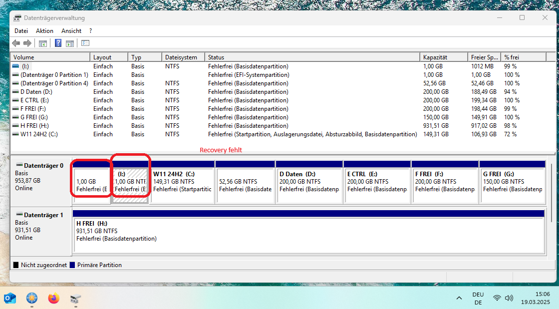

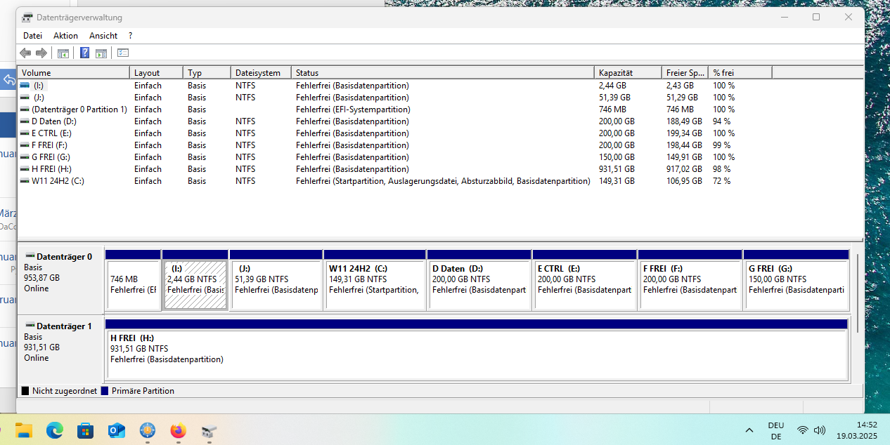

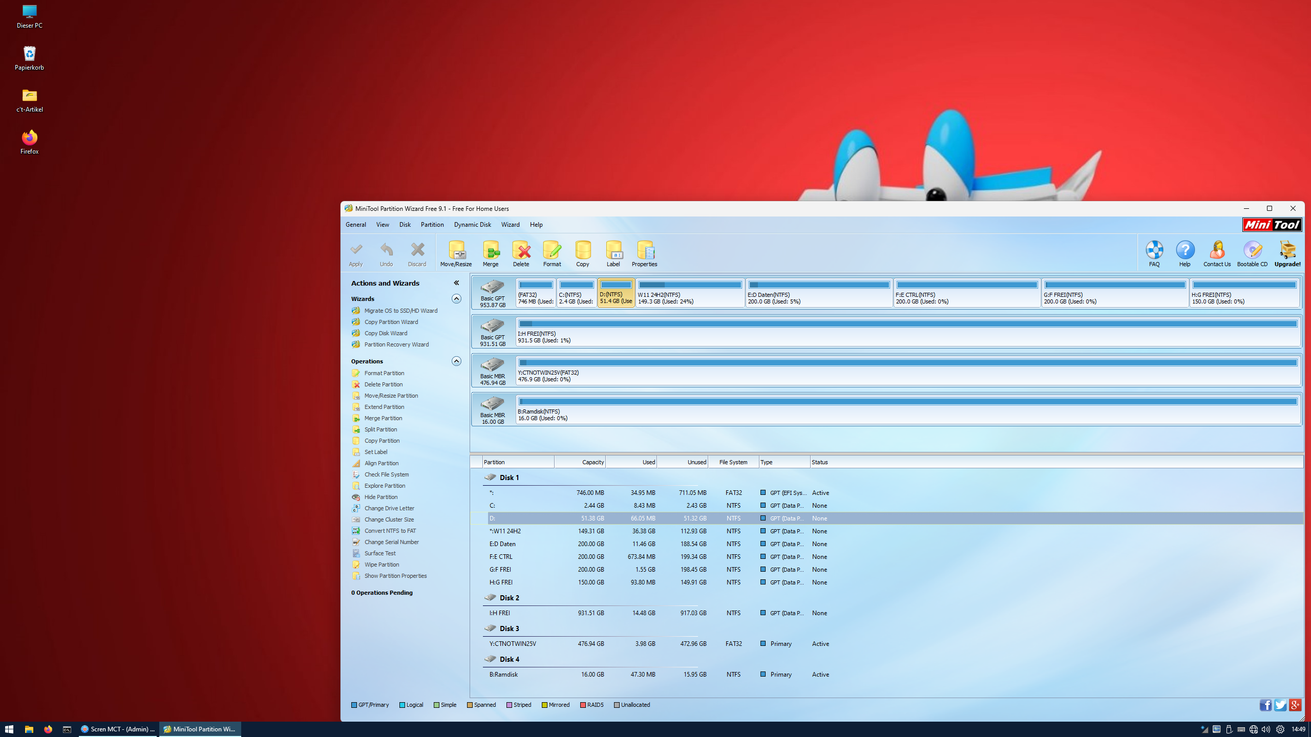

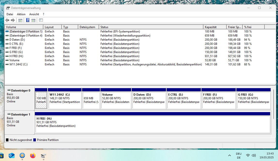

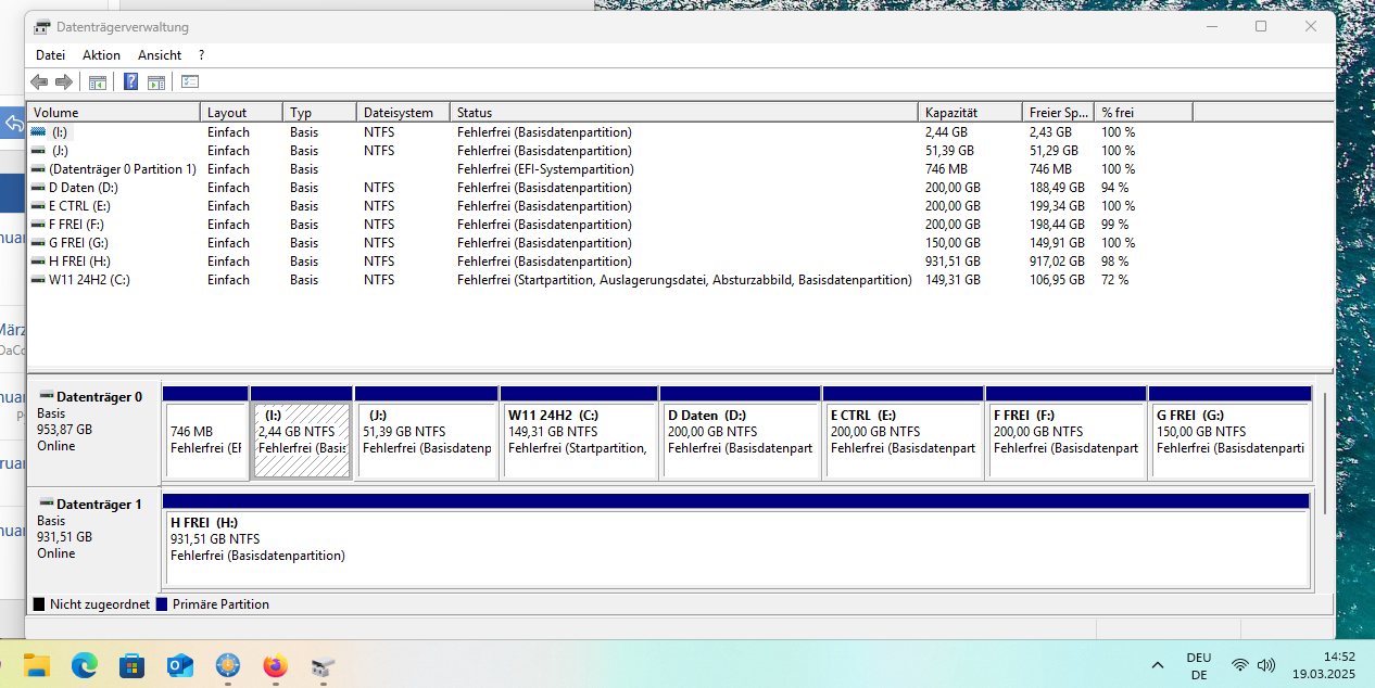

Hab meine DTV nochmal vergrößert.
Hier der Screenshot aus MTPW dazu.
Dazu braucht man also weder CMD noch Diskpart.
DTV Endgültig PLUS ohne Recovery, startet trotzdem.
