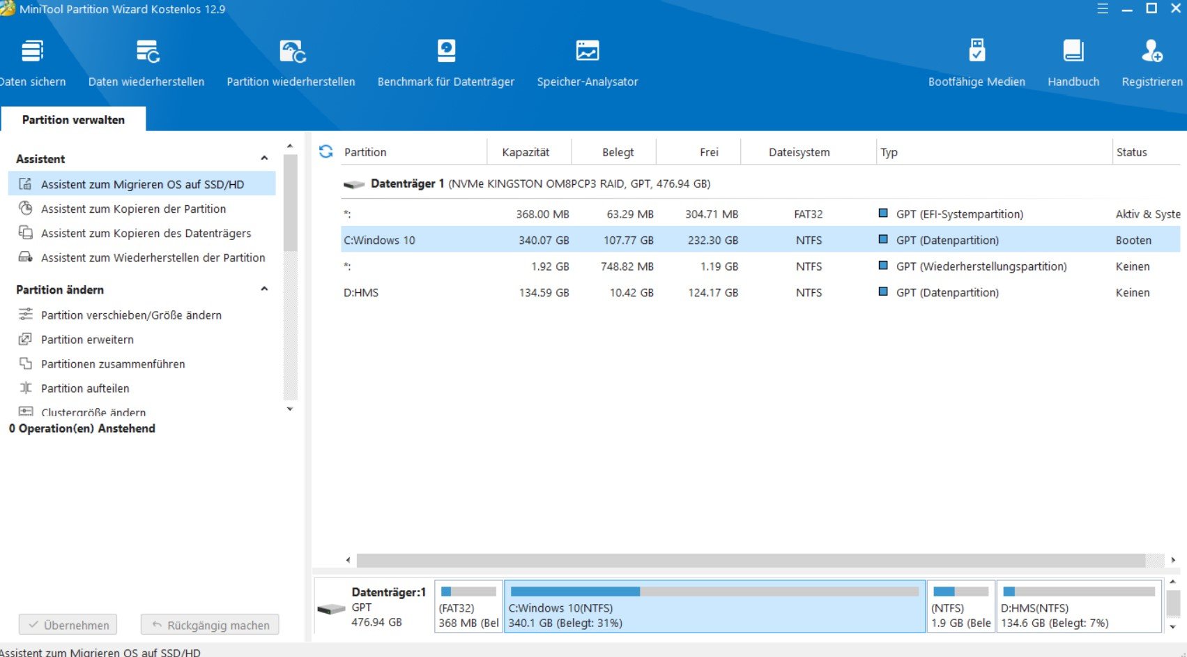

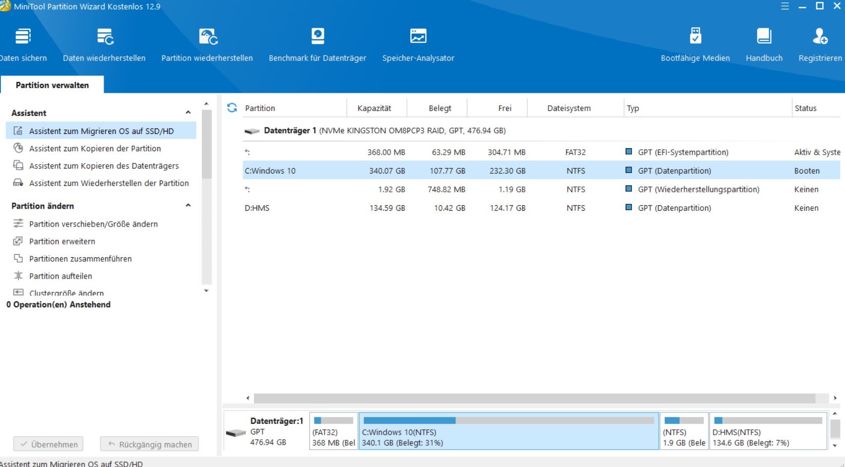

Wenn ich überhaupt eine MSR Partiten gehabt habe, habe ich die MSR Partition auf jeden Fall seit dem nicht mehr.
Hatte wohl kein Problem damit, die einfach zu killen.
Neu erstellt habe ich die auch nicht.
Das ist ein Schwachpunkt im MTPW. Er kann ziemlich viel, aber keine MSR verschieben. Der AOMEI Partition Assistant beispielsweise könnte das.

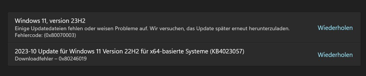

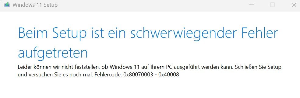

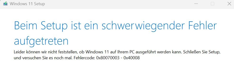

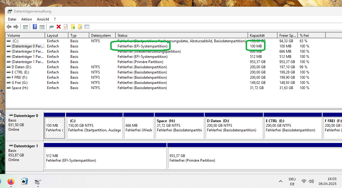

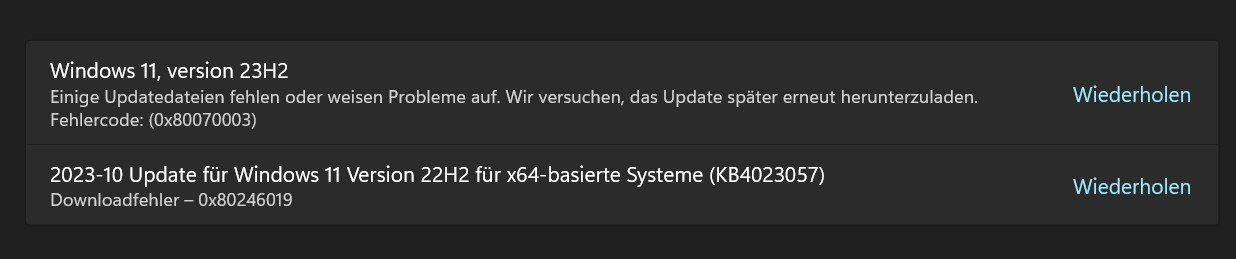

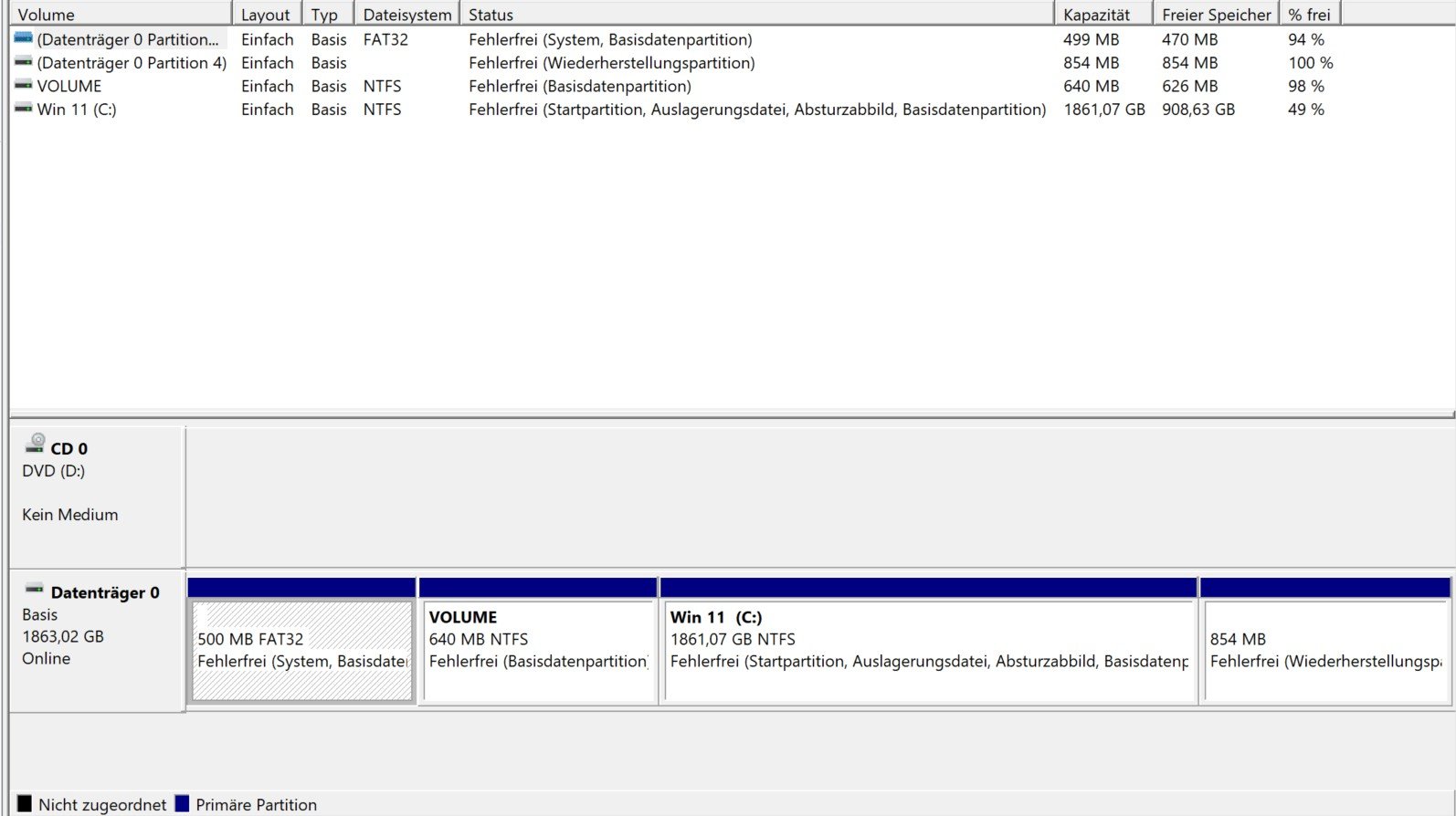

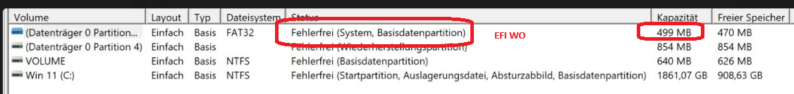

Hallo, ich hab das gleiche Problem, aber schon viel länger. Hab nen Lenovo Yoga, gekauft ab Werk mit 11 Pro.
Was ich bisher gemacht hab:
Versucht Efi zu vergrößern. Gelang mir auch, konnte erst mal nicht mehr booten :D
Das gefixt, wieder verkleinert, aber häng etz weiterhin an dem Problem. Wie muss ich die Datei erstellen? Habe mit A versucht, aber ging nicht.
Inplace geht nicht, weil mein Rechner nicht geprüft werden kann und booten von CD mit Reparatur geht auch nicht, weil Reparatur fehlgeschlagen ist.
Danke schon mal

Führe das hier aus:
diskpart
select disk 0
select partition 1
set id=c12a7328-f81f-11d2-ba4b-00a0c93ec93b
Reaktionen: Terrier und allmächd

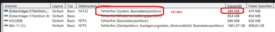

Die hat aber immer nur 16 MB, keine 499.
Da wurde beim Partitionieren was falsch gemacht.

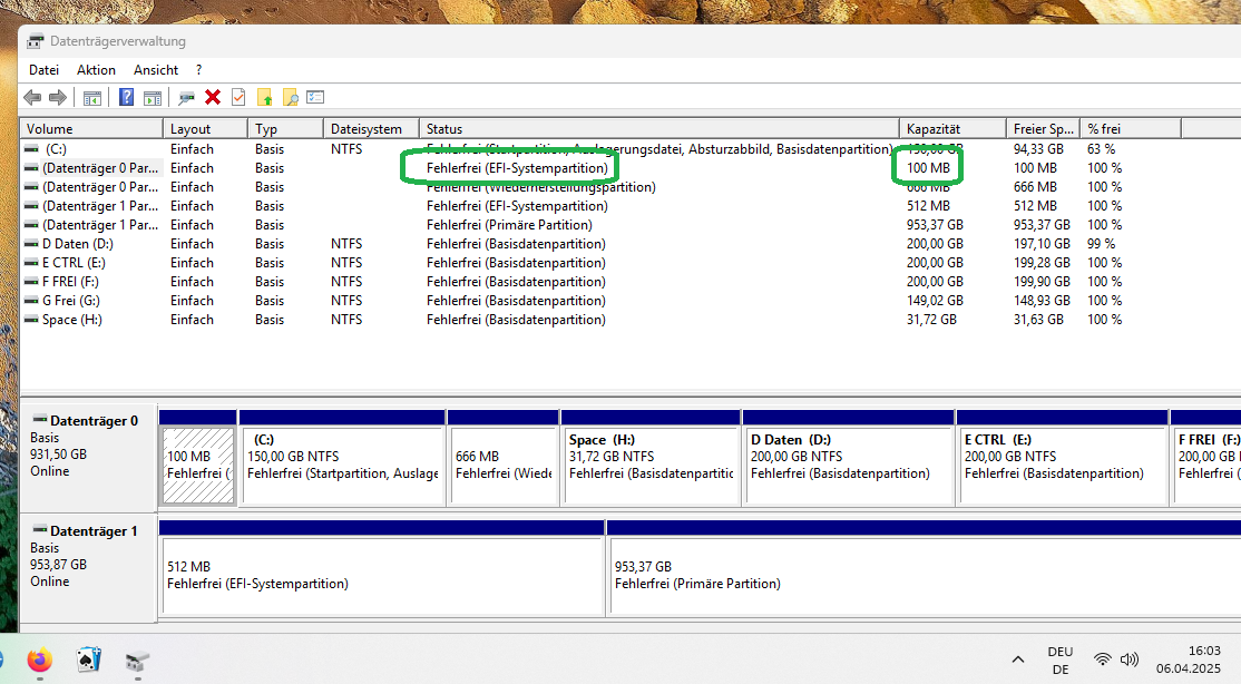

Die bekommt man, Quatsch ebenso, in der Datenträgerverwaltung aber NIE zu sehen.
Nur in Minitool Partition Wizard.
Die EFI-Systempartition sieht man doch sogar in Deinem eigenen Bild. Was ist in Deinem Kopf eigentlich los.

Hallo.
Sorry, kam jetzt erst wieder dazu. Ich probiere das jetzt mal.

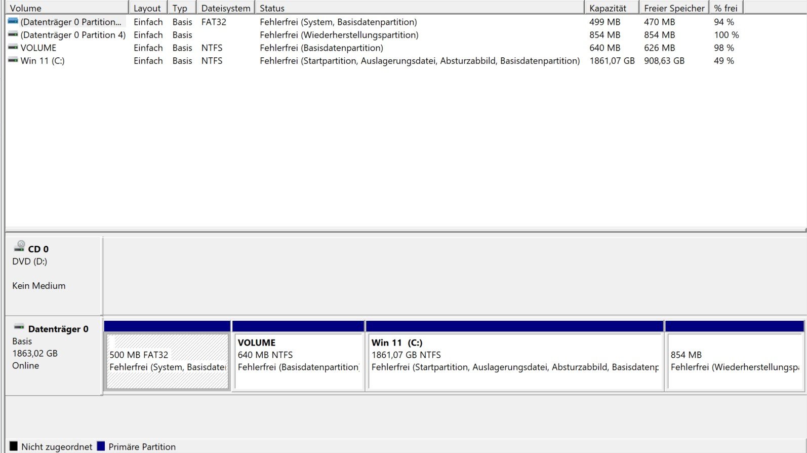

Nur zur Info, ich hatte von 100 MB auf 1,1GB erhöht. Und dann wieder reduziert durch teilen. Ja und den Quatsch hab ich dadurch eben verursacht 😇
Volume Z schrieb:
Führe das hier aus:
diskpart
select disk 0
select partition 1
Ausgeführt, EFI mit 499 angelegt, ich kann Setup vom Stick starten. Ich danke Dir vielmal herzlich :schluck::schluck::schluck:
