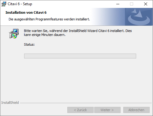

seit ein paar Tagen stimmt etwas mit meinem System nicht. Egal, welche Software ich installieren möchte: Der Installer hängt sich jedes Mal auf. Das Entpacken funktioniert noch, man kann auch noch den Installationspfad wählen, die Installation konfigurieren etc. ... aber sobald der Balken "durchlaufen" müsste, um die Daten dort abzulegen, passiert: Nix!
Man kann nicht abbrechen, nicht über X schließen oder sonstwas - da hilft dann nur noch der Taskmanager. Ich weiß nun nicht mehr weiter, da ich eine bestimmte Software für die Uni dringen installieren muss, um voran zu kommen mit meiner Arbeit...

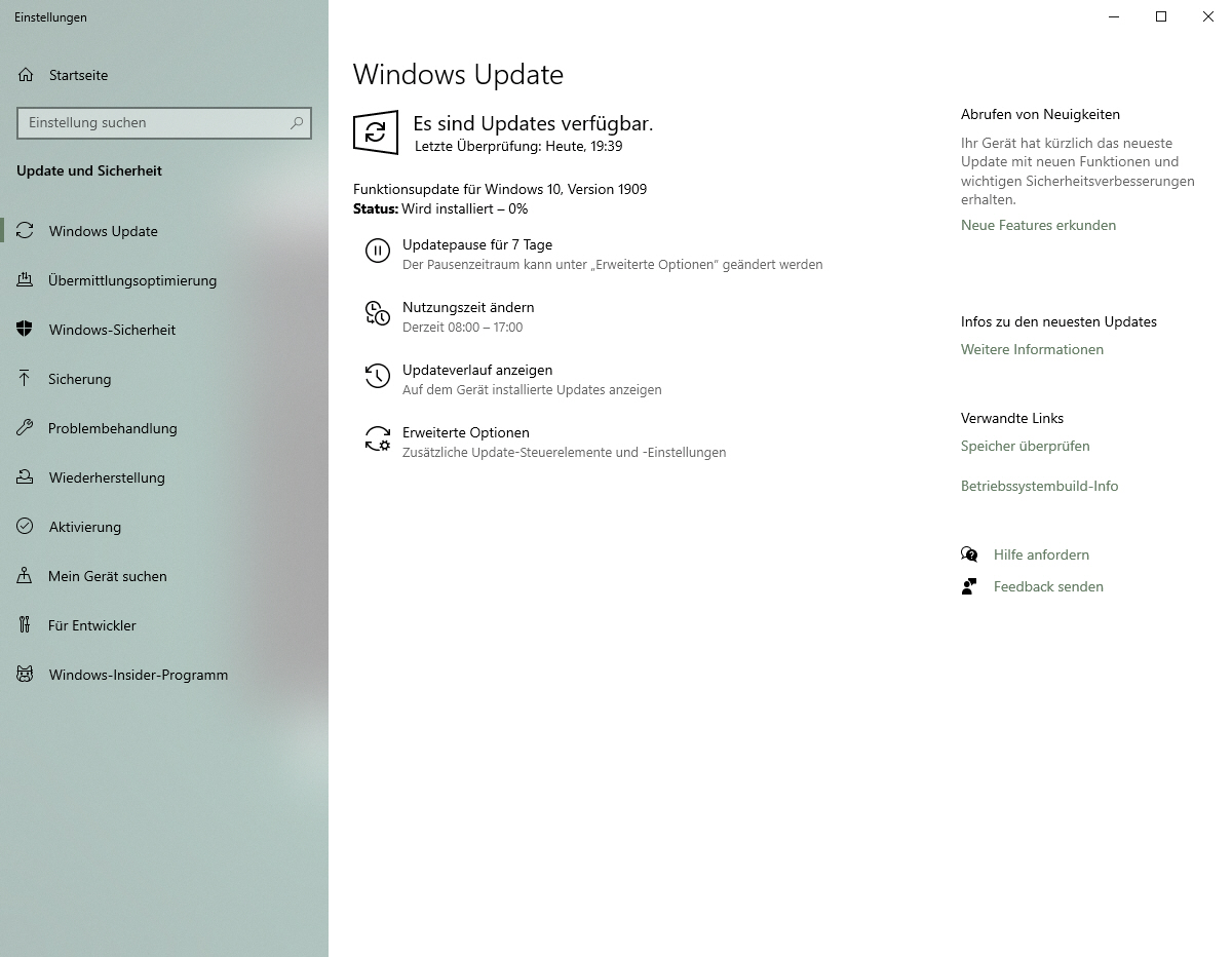

Ebenfalls ist das beim aktuellen Windows Update auf 1909 passiert. Der Download lief glatt, aber die Installation stand bei 0, stundenlang (siehe unten). Irgendwann habe ich dann einfach den Rechner herunterfahren wollen und dann kam der bekannte blaue "Informationsbildschirm" mit dem drehenden Kreisel und sinngemäß "Windows wird installiert... bitter schalten sie nicht aus". 1h gewartet. Nix... also 5 Sek den Aus-Knopf gehalten, auch wenn das riskant war. Der Neustart war dann problemlos und lt. Infoanzeige ist 1909 jetzt installiert... keine Ahnung, was da läuft.
Was kann ich tun? Kann ich das irgendwie fixen? Oder ist Win10 nun geschrottet und ich muss alles neu aufsetzen?

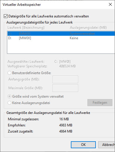

Also mein 1TB SSD ist zur Hälfte leer und mein virtueller Speicher sieht so aus:
Ja, bei allen Programmen, die ich in den letzten 7 Tagen installieren wollte. Darunter war auch Updates von Evernote und KeePassXC. Da ist es mir zum ersten Mal aufgefallen. Dachte, das liegt an Evernote oder KeePassXC, aber dann kam es bei Citavi auch.

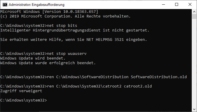

Mach mal eine administrative CMD auf und mache das Zeilenweise:
net stop bits
net stop wuauserv
ren C:\Windows\SoftwareDistribution SoftwareDistribution.old
ren C:\Windows\System32\catroot2 catroot2.old
Danach den PC neu starten und testen ob Du die Programme installieren kannst.
Komm nicht auf die Idee manuell nach WindowsUpdates suchen zu wollen.
BFF
CMD war als Admin gestartet, das kam dabei raus:
Installationen auch nach einem Neustart nicht möglich...

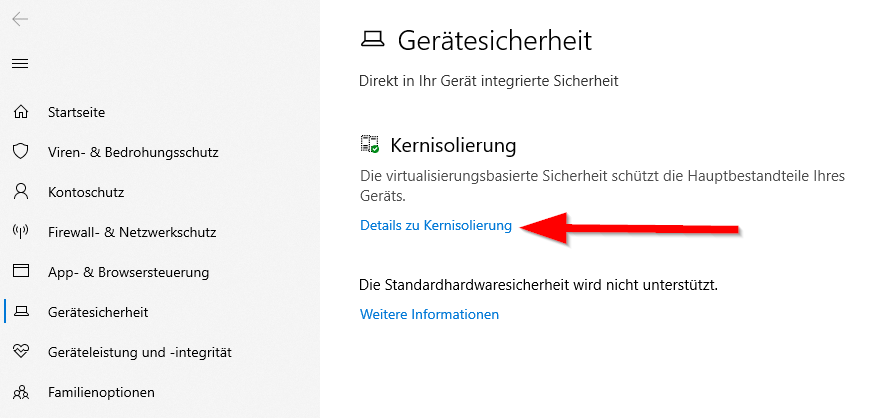

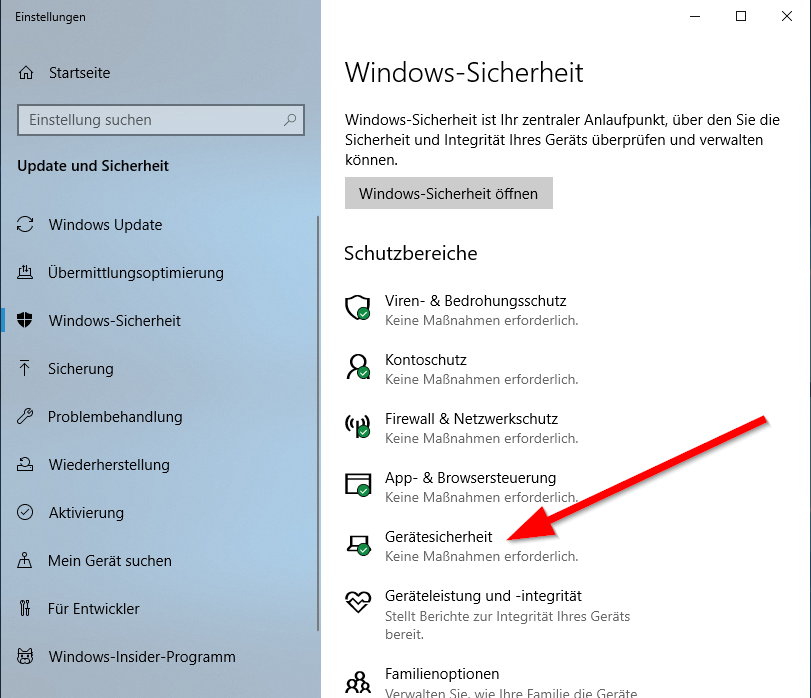

Wenn Du den MS-Defender benutzt als Schutzprogramm.
Windows-Sicherheit starten, dann Geraetesicherheit,
Details zur Kernisolierung anklicken,
Wenn da zufaellig Speicherintegritaet an ist, bitte testweise ausmachen.

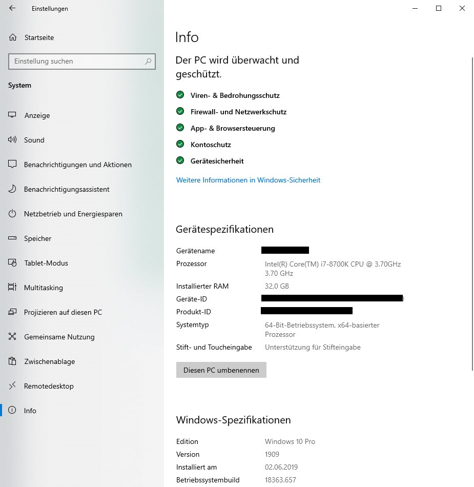

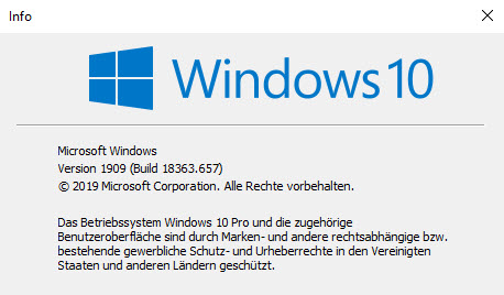

Und mach mal ein "winver". Aktuell sieht ein 1909 etwas so aus.

Er hat doch build .657 sieht man doch im 1. Post was glaubts du warum ich schreibe er ist aktuell.

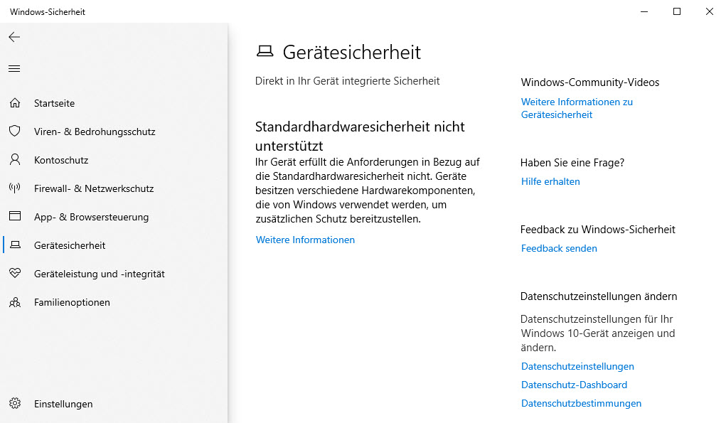

Hm, so etwas wie Kernisolierung findet sich da überhaupt nicht:

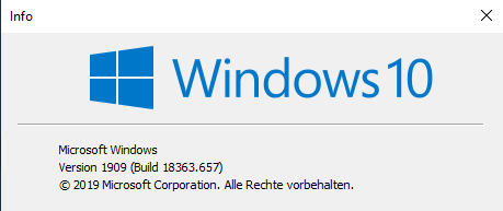

winver ergibt:

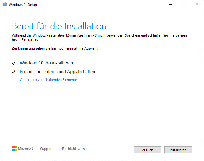

Also mal das MediaCreationTool herunterladen, die ISO booten und reparieren lassen?
booten?
https://www.deskmodder.de/wiki/index.php/Inplace Upgrade Windows 10 schnell reparieren
Diese funktioniert nur im laufenden Windows 10.
Rechtsklick als Admin ausführen, Setup .exe anklicken in Windows, ISO mounten oder so.
  • DVD ins Laufwerk stecken und im Datei Explorer öffnen
  • USB-Stick einstecken und das Laufwerk im Datei Explorer öffnen
  • Die ISO-Datei per Rechtsklick Bereitstellen. Es öffnet sich der Datei Explorer
Neben dem Ordner boot, efi, sources befindet sich auch die setup.exe. Diese doppelt anklicken und nun kann es los gehen.
Sorry, meinte natürlich mounten, nicht booten. Läuft...
Die Kernisolierung wird nur angezeigt, wenn der SECURE BOOT aktiviert ist ...
Nach dem Inpache Update hat man nicht die aktuelle Build .657

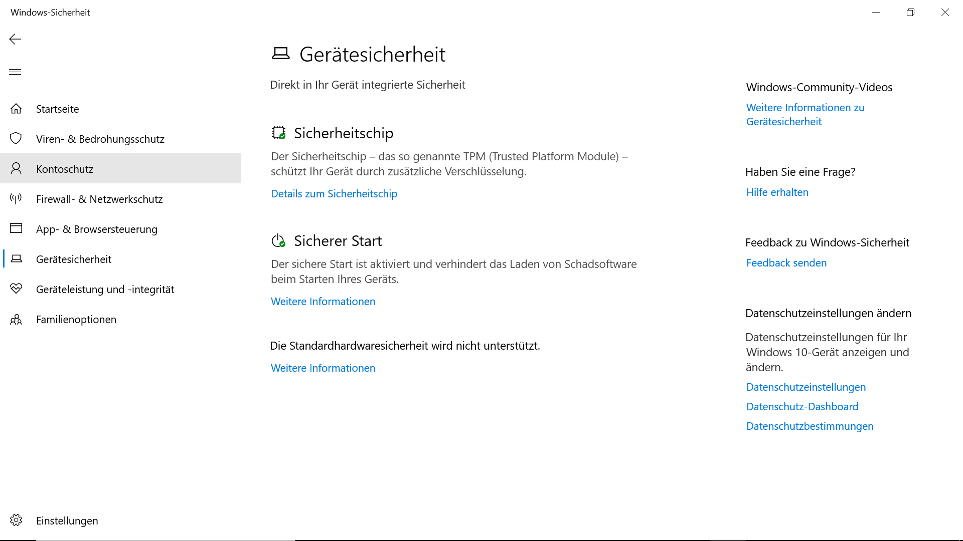

Sicher mit "Secure Boot"? @Schildkröte09
Ich hab hier definitiv kein Secure Boot an bei meiner Kiste (ASUS P8Z68-V PRO GEN3) und dennoch den Schalter beim Defender.
Eventuell hat der TE keine Virtualisierungstechnologie im BIOS an.

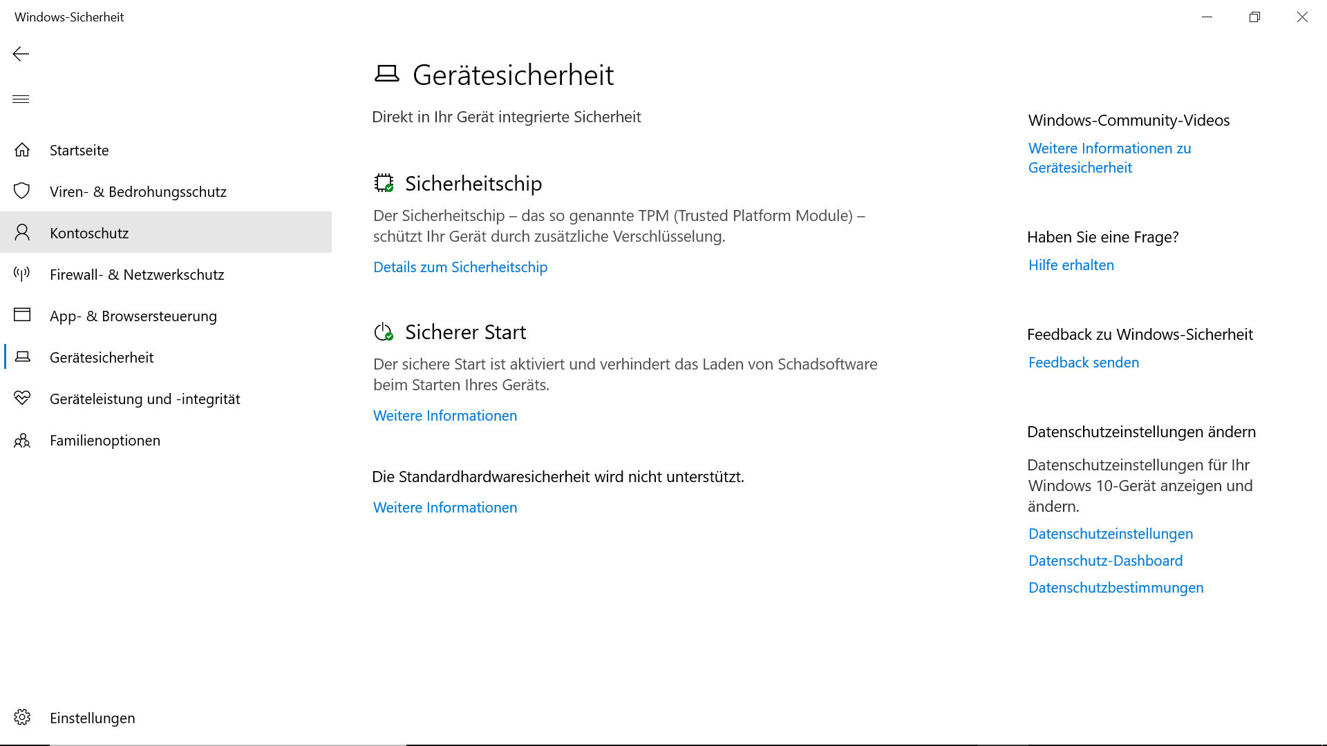

Kernisolierung habe ich noch nie was von gesehen.
Das Wort ist doch auch schon abartig. Manchmal weiß ich wirklich nicht woher Ihre Eure Infos habt und auf was Ihr hier alles kommt.
So sieht das beim Rentner aus.
Ja, wird jedenfalls in der Windows Hilfe angezeigt. Ich habe diese Kernisolierung auch nicht. Aber verständlich, weil ich bei mir keinen Secure Boot aktiviert habe ... und auch nicht TPM 2.0.
This means your device supports memory integrity and core isolation and also has:
  • TPM 2.0 (also referred to as your security processor)
  • Secure boot enabled
  • DEP
  • UEFI MAT
Ich habe na klar Secureboot an im Bios, denn Windows 10 kann Secureboot und was anderes boote ich nicht.
Da steht ja auch sicherer Start ist aktiviert.
