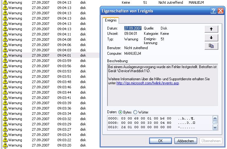

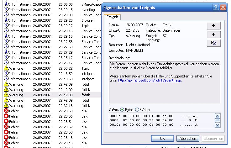

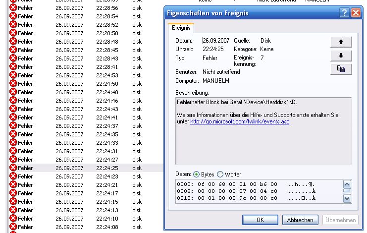

also ja von gestern morgen also ich die festplatte wieder angeschaltet habe gibts ca. 300 Warnungen (siehe Screenshot1)
von vorgestern abend wo ich sie formatiert hab gibts ca 100 fehler (siehe screenshot2) und ein paar warnungen (siehe screenshot3)

Wenn du deine Daten gesichert hast, dann baue die Festplatte intern ein (ist ja keine Garantie mehr) formatiere die mal mit dem Diagnosetool vom Hersteller und richte die erneut ein (Partitionieren usw.).
Beobachte die mal eine Zeitlang und checke die Ereignisanzeige.
Wenn die dann in Ordnung ist, besorge dir ein neues USB-Gehäuse (Verdacht geht auf Kontroller) oder ersetze die Festplatte bei weiteren Fehlern.

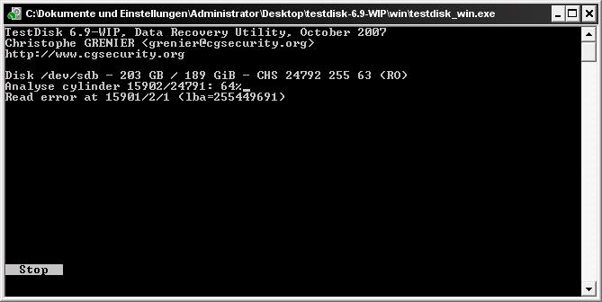

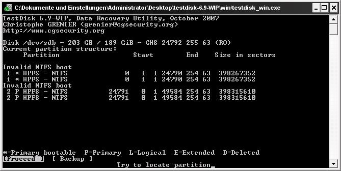

Hallo Fiona,
habe hier 2 Festplatten von einem Freund dessen Mainboard sich verabschiedet hat. Beide werden in Windows erkannt, aber leider habe ich kein Zugriff mehr drauf. Die eine habe ich mal per USB an meinen Lapi angeschlossen, ich poste einfach mal die screenshots. Festplatten sind übrigens sATA.
Vielen Dank im voraus!
Gruß, Szesch

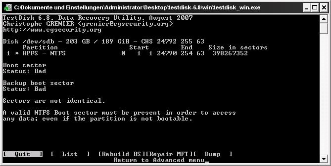

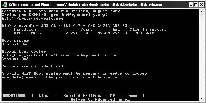

Sieht so aus, das du zumindest auf der ersten Partition Read Errors in Sektoren hast.
Sichere Alternative wäre in Testdisk vielleicht die Daten, wenn die angezeigt werden auf ein intaktest Laufwerk zu kopieren.
Mache mal eine Diagnose ob deine Daten angezeigt werden.
Nehme zuerstmal die Testdisk Version 6.8.
Wie es aussieht, sind deine Partitionen in der Partitionstabelle.
Da die aber doppelt gelistet sind, weist es eher auf ein Bootsektorproblem hin.
Prüfe es mal.
Bestätige in Testdisk 6.8 mit Enter durch, bis du das Menü Analyse siehst.
Bestätige aber nicht bei Analyse mit Enter, sondern gehe mit dem Pfeil weiter nach unten auf das Menü Advanced.
Wähle jeweils deine Partition aus und bestätige dann bei Boot.
Setze mir mal einen Screen und bestätige bei List auch mit der Eingabetaste, ob deine Daten oder eine Fehlermeldung angezeigt wird.
Teile es mir mal mit.
Viele Grüße
Fiona

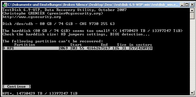

Kann es sein, das es sich um ein Raid mit zwei Festplatten gehandelt hat?
Die zweite Partition geht rund ums doppelte über das Ende einer Festplatte hinaus.
Viele Grüße
Fiona

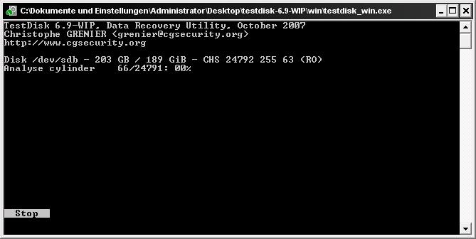

Hallo!
Ich beziehe mich auf meine Posts bzw. Fionas Antwort vom 27.09. (10:29 Uhr).
Sorry, dass ich mich solange nicht gemeldet habe, das hat aber u.a. folgende Gründe:
1. Zu dem erhofften Screen
https://www.computerbase.de/forum/attachments/scsh_4-jpg.76547/
bin ich garnicht mehr gekommen, da sich die Platte gerne aufhängt und den ganzen Rechner somit einfriert.
2. Dann habe ich aber PhotoRec entdeckt und einiges (>1000 Files) bereits wieder herstellen können. > Allerdings kommt es auch hier häufig zu Aufhängern. Erfreut habe ich nach dem Aufhänger "continue last session" (oder so ähnlich) ausgewählt in der Hoffnung, dass das Tool dann an der Adresse ansetzt, wo die Platte abgeschmiert ist. Aber es ging wieder von vorne los... Das letzte File, was ich herstellen konnte hiess: "f75522919.mp3"
Ich denke, der Dateinamen leitet sich von der Adresse/Cluster/Sector ab, richtig?
Kann man die Startadresse nicht eingeben?
Ansonsten war ich froh mal soweit gekommen zu sein. Bei den Neustarts werden halt auch immer die gleichen Files (logisch) hergestellt und es kommt gerade bei den Sectoren <1000000 immer gerne zu Aufhängern...
Oder soll ich's doch noch mal mit Testdisk wagen
Besten Dank
Vid

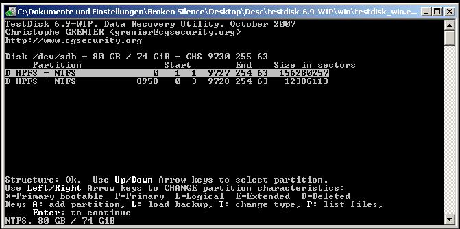

Hallo!
Das Topic trifft mein problem schon...
Hab dann mal des hier als vorlage genommen, und auch ausgeführt:
''Lade bitte Testdisk Version 6.9 beta für Windows.
Link dazu gibt es hier;
https://www.computerbase.de/downloads/systemtools/festplatten/testdisk/
Starte Testdisk bestätige bei dem Log-Datei-Screen mit Enter, wähle deine betroffene Festplatte aus und bestätige mit Enter, bestätige bei Partition Table Typ Intel, bestätige bei Analyse mit Enter und setze mir einen Screenshot.
Bestätige bei Proceed und setze mir auch einen Screenshot.
Markiere mal die betroffenen Partitionen und drücke p auf der Tastatur ob deine Daten angezeigt werden oder eine Fehlermeldung.
Zurück kommst du mit q drücken.''
Im Anhang sind die screenshots...
Ich konnte die Dateien der Partition mit Testdisk sehen.
Vielen Dank schonmal!
mfg
Tobi

Ich gehe jetzt von diesem Screen aus:
https://www.computerbase.de/forum/attachments/screen2-jpg.78496/
die obere Partition (Du wirst sicher am besten wissen ob nur eine Partition auf der Disk eingerichtet war!) muß per Type zu L gesetzt werden (P wäre es bei einer primären partition und * bei einer Primären und startbaren), an der unteren nichts machen, sie überlappt sich mit der anderen und ist auch nicht Intel-Standard. Per Write und Bestätigung werden die Änderungen übernommen.
Nach dem Reboot mit beliebigen Tastendruck den chkdsk abbrechen, um zunächst die Partition überprüfen und berichten was sich ergeben hat.

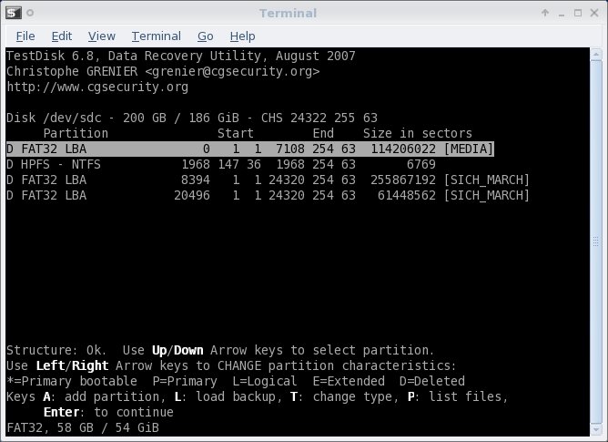

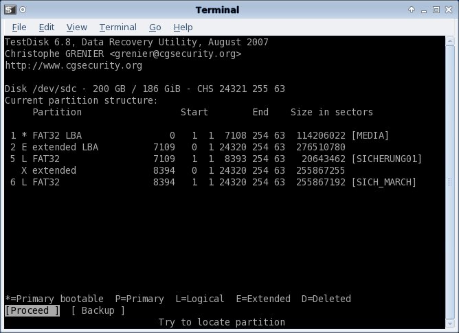

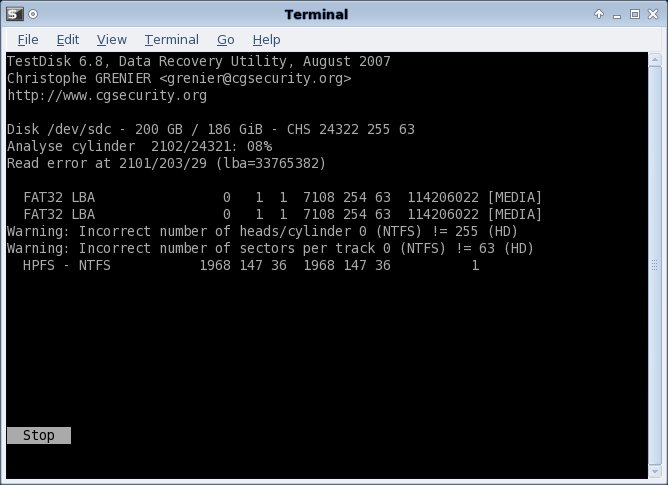

So, jetzt häng ich mich auch noch dran...
externe Festplatt wird nicht mehr erkannt, wobei ab und zu sie in Windows noch in Teilen auftaucht.
Ich hab mit Testdisk einen Suchlauf gemacht.
Es werden irgendwelche fehlerhafte Sektoren gefunden und die Head zahl passt anscheinend auch nicht...

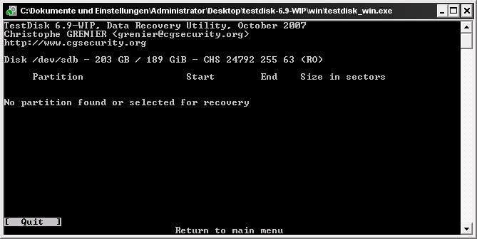

Bei dir findet Testdisk leider keinen Fehler.
Daher gibt es nichts zu reparieren.
Kann es sein, das alle drei Dateisysteme FAT32 kaputt sind?
Die Fehlermeldung in Testdisk bezieht sich nur auf der verkehrten NTFS-Partition die anhand von Überbleibseln erkannt wird, und kann ignoriert werden.
Sektorfehler können sicherlich sowas verursachen.
Versuche mal Knoppix da Testdisk nicht von FAT32 kopieren kann.
http://www.knopper.net/knoppix-mirrors/
Wenn Knoppix Probleme hat oder die Dateien nicht anzeigt, teile es mit.
Dann bleibt Datenrettungssoftware.
Viele Grüße
Fiona

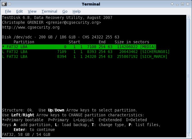

Hallo Fiona,
sorry das es so lange gedauert hat, aber irgendwie kam ich einfach nicht dazu dir die Screenshots zu schicken. Aber jetzt habe ich es geschafft, hier sind sie:
Gruß und danke im vorraus,
Bookwood
