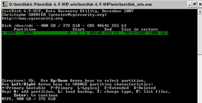

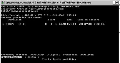

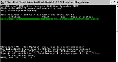

Danke für die schnelle Antwort. hier mal die ersten Screenshots
nach Analyse
nach p
und nach quick search
depper search läuft noch, reiche ich dir nachwenn er durch ist.
und nochmal danke für die prompte antwort
robby

Setze mir mal den Screen nach der tieferen Suche!
Sieht son aus, das chkdsk bei dir Änderungen an den Daten vorgenommen hat.
Teile mir mal mit, ob sich im Ordner found000 Dateien wie FileXXXX.chk befinden.
Diese könnnten vielleicht mit unchk wiederhergestellt werden.
Infos auf english hier;
http://ericphelps.com/uncheck/
Greife mal nicht schreibend auf den Datenträger zu, damit du keine Daten in den Sektoren überschreibst.

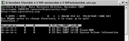

Hallo Testdisk ist durch (deep search)
werd mich morgen mal hinsetzen und deinen tipps durchgehen.
Welche Datenrettungssoftware kannst du empfehlen.
Und nochmal vielen Dank für die prompte Antwort
Bei dir ist nach der tieferen Suche keine Änderung.
Wie es aussieht, bleibt die Situation nach chkdsk.
Kopiere mal den found000-Ordner auf ein intaktes Laufwerk und kontrolliere den mit unchk.

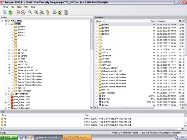

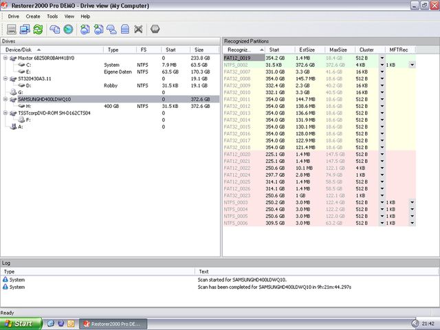

Hallo Fiona,
hab den Restorer 2000 Pro laufen lassen (über neun Stunden)
hat folgendes Ergebniss gebracht.
Zeigt mir jetz aber sehr viele Partitionen an, obwohl die Festplatte eigentlich neu war und nur einen Partition drauf war. War als NTFS partitioniert, der Inhalt müssete so um die 300 GB gewesen sein, genau weis ich es leider nicht.
Glaubst du das die Möglichkeit besteht wieder an die Daten mit Namen zu kommen. Wenn ja würde ich mir den Restorer kaufen.
Ich wünsch dir erst mal schöne Feiertage und freue mich wieder auf eine (hoffentlich positive) Antwort.
Frohe Weihnachten
Edit: (!!)
hab doch vor lauter Weihnachten den Screen shot vergessen
Mache bitte mal auf die zweite Partition im grünen Bereich NTFS_0002 einen Doppelklick, und untersuche die Partition auf deine Daten.
Wichtig ist der Ordner Root.

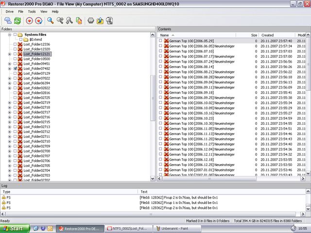

Hallo Fiona,
erst mal ein gutes neues Jahr
hab jetzt den Restorer-Demo noch mal drüber laufen lassen, da das mit dem speichern nicht funktioniert hat. Habe meine Daten auch teilweise im Root-Verzeichnis gefunden. die die fehlen stehen als lost Folder im System-Verzeichniss. Es fehlen aber nur die Verzeichnis-Namen, die dateien selber stehen aber noch mit den richtigen Namen drin. Hänge dir mal zwei Screenshoots an. werd mir mal die Software kaufen. Hast du da irgend welche Tips zur Anwendung und Wiederherstellung. Hab mir eine 2te 400 GB Platte besorgt, sollte morgen mit der Post kommen.
und danke für die schnellen antworten
robby
Sieht so aus, das bei dir die Ordnerstruktur überschrieben wurde.
Restorer stellt dann die Ordnerstruktur so wieder Name heißt (praktisch Lost_Folder####) aber mit allen Namen so wie die im Unterordner angegeben werden wiederher.
Auch wenn die Ordner rot durchgestrichen sind, werden diese beim Weiderherstellen automatisch wieder erstellt.
Ausgenommen die Namen bei lost folders.

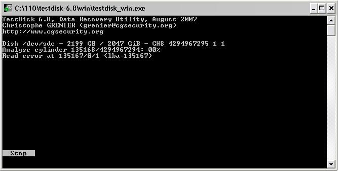

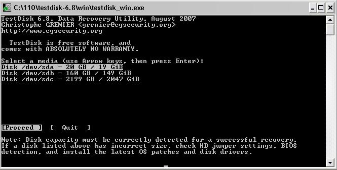

Guten Tag, ich wollte einmal TestDisk ausprobieren, bin dann auf dieses nette Forum oder Community gestoßen, vielleicht kann mich jemand unterstützen.
Habe eine Maxtor OneTouce 4 mit 750 GB.
Ich habe diese vor ein paar Tagen mir zugelegt, und ca. 150 GB Daten raufgeworfen. Es ging alles, am 01. Jan um 3 oder 5 Uhr funktionierte auch noch alles, ich konnte auf meine Dateien zugreifen.
Ich konnte um 15 Uhr evtl. auch noch zugreifen - weiß es aber nicht genau. Ab 22 Uhr ging es nicht mehr, ich bekam die Meldung das ich kein Zugriff hätte oder der Ordner beschädigt ist. Auf die Dateien die von Maxtor zur Installation drauf gespielt sind, konnte ich noch zugreifen.
Nach einem Neustart war die Festplatte ohne Partition, ich solle sie formatieren - was ich ja noch nicht will, da mir 50% der Daten zuwichtig sind.
schon beim anwerfen von TestDisk um eine Analyse durchzuführen bin ich verwundert.
Es wird mir Anhang 1 (es geht um die Position 3) angezeigt. 2199 GB ? ich kann es nicht ganz nachvollziehen.
Nach 1,5 Stunden Analyse war ich weiter verwirrt, natürlich sehr viele Cylinder die wohl durchleuchtet wurden, Read Errors gabs dazu genauso viele und ich stand bei 01% :(
Ich habe es ge"stop"t und nochmal für einen Screen angeworfen (Anhang 3); nach dem "stop"pen kommt Anhang 4
Muss ich die Analyse durchlaufen lassen? Oder wie muss ich das Programm richtig bedienen um die Daten auf eine andere Festplatte rüberzuziehen? (Die Analyse dürfte ja so, mit der Anzeige 2199 GB knapp eine Woche dauern (wenn ich mir das mal hochrechne von den Prozenten).)
Vielen Dank vorab,
beutery

Die Geometry ist falsch!
Führe noch einmal eine Analyse mit geänderter Geometry durch, dazu gehst Du in dem Menü, wo Analyse ausgewählt wird, auf Geometry und wählst für Heads 255 und bei Sectors stellst Du 63 ein! Danach wird nochmal die Analyse bis hin zum Deeper Search durchgeführt.
Das ging flot, wahnsinn, stark.

O.K., Quick Search und Deep Search gibt es erst in der 6.9 Beta Version.
Bei Dir sieht es nach def. Sektoren aus, prüfe die Disk mal mit dem Herstellertool.
Möglicherweise wirst Du auf Datenrettungssoftware angewiesen sein oder unter Knoppix versuchen müssen Deine Daten zu sichern. Testdisk kann nur helfen wenn die Diagnose erst einmal durch läuft und dann auch Probleme mit der Partitionstabelle oder den Bootsektoren vorliegt.

Deine Partitionstruktur, Partitionstabelle und Bootsektor (Partitionssektor) passen.
Du hast Lesefehler in Sektoren (Speicherfehler)
Dieses kann auch abhängig sein vom Dateisystem oder Sektoren.
Daher hast du die Möglichkeit als sichere Alternative Datenrettungssoftware zu benutzen oder die Daten mit Testdisk zu kopieren.
Je nach Datenrettungssoftware hat Testdisk den Vorteil, das wenn Daten angezeigt werden, diese mit Dateinamen und Ordnerstruktur kopiert werden können.
Teste hinterher ob die Dateien funktionieren indem du Stichproben machst.
Infos zum kopieren in Testdisk hier;
Wenn du p drückst und bei einer NTFS-Partition eine Daten siehst, kannst du eine Datei oder Ordner markieren und c für copy drücken.
Wenn du nur den einzelnen Punkt markierst, kannst du das ganzes Laufwerk kopieren.
Dann wirst du nach dem Pfad gefragt. wenn du auf die zwei Punkte gehst, kommst du immer ein Ordner höher bis du deine Festplatten siehst.
Dort kannst du auch eine andere Festplatte auswählen.
Mit dem Links oder Rechtspfeil kannst du in einen Ordner gehen.
Wenn du dann mit y bestätigst, fängt Testdisk an zu kopieren.
Infos zum kopieren nochmal hier!
https://www.computerbase.de/forum/t...riff-partition-tot-virus.271534/#post-2656055
Herstellertool: Was sollte dies für einen effekt bringen - ich glaub, ich bin zublöd (das sowieso) - konnte einen Test durchlaufen lassen, aber keine analyse.
PC Inspector: Greift auf die Festplatte zu, sehe auch die Daten die zur Softwareware instalation vorgespeichert waren ... aber meine Ordner sind leer.
Knoppix: Das gleiche, sehe Daten die vorgespeichert sind, aber meine Ordner sind leer..
Wohl oder übel muss ichs wohl zu so einem Datenrettungsmenschen bringen.. *grübel*
Ich danke trotzdem vielmas für die freundliche Unterstützung
Externe Disk lassen sich schlecht testen, viele Herstellertools greifen da nicht, aber wenn ich nicht irre gibt es bei Maxtor etwas dafür. Aus diesem Grund kaufe ich mir eigentlich immer externe Leergehäuse und baue eine Disk meiner Wahl ein, dann kann ich die Disk einfacher testen, weil kein Gehäuse beschädigt werden kann.
Die Diagnose mit dem Herstellertool würde Gewißheit bringen, ob ein weiteres testen mit Testdisk Sinn macht.
Du solltest wirklich mal mit der Demo von Restorer2000 testen, die Beschränkung besteht darin, dass sich nur Files bis 128kB wiederherstellen lassen, aber Du bekommst die Möglichkeit ein paar Files zu testen. Die Lesefehler könnten überall sein und der Erfolg ist vage, mit einer Aussage der Diagnose Software ob evtl. ein Head oder nur ein Sektor hinüber ist, könnte man besser abschätzen wie die Erfolgsaussichten sind.
Eine Möglichkeit wäre auch noch per UBCD und den dort enthaltenen Smartmontools das S.M.A.R.T.-Log auszulesen.
