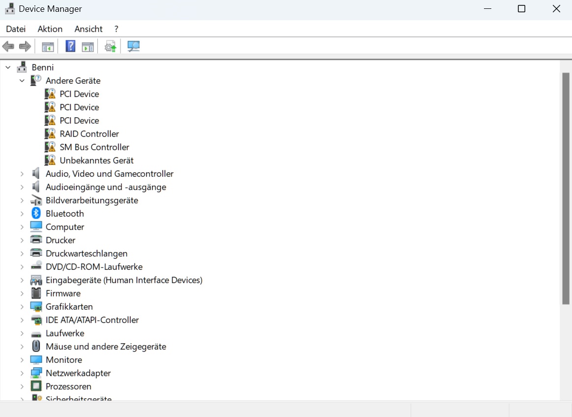

Ich habe gestern Win11 Pro neu installiert und habe auch alle updates geladen bloß im Geräte Manager habe ich noch einige ausrufezeichen (siehe bild)

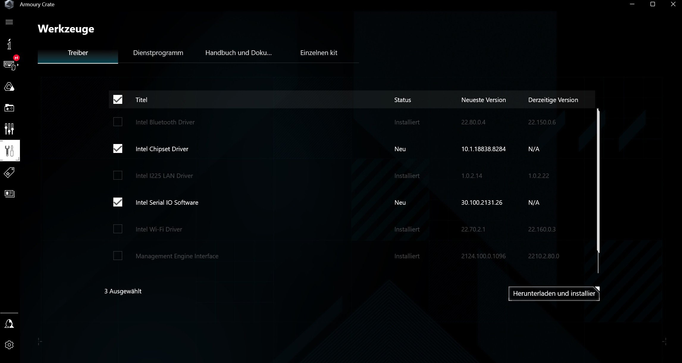

Mittels Asus Crate hatte ich bisher immer den Treiber installiert ohne Probleme und auch jetzt lädt er ihn runter und installiert dann muss ich neustart machen aber nix passiert

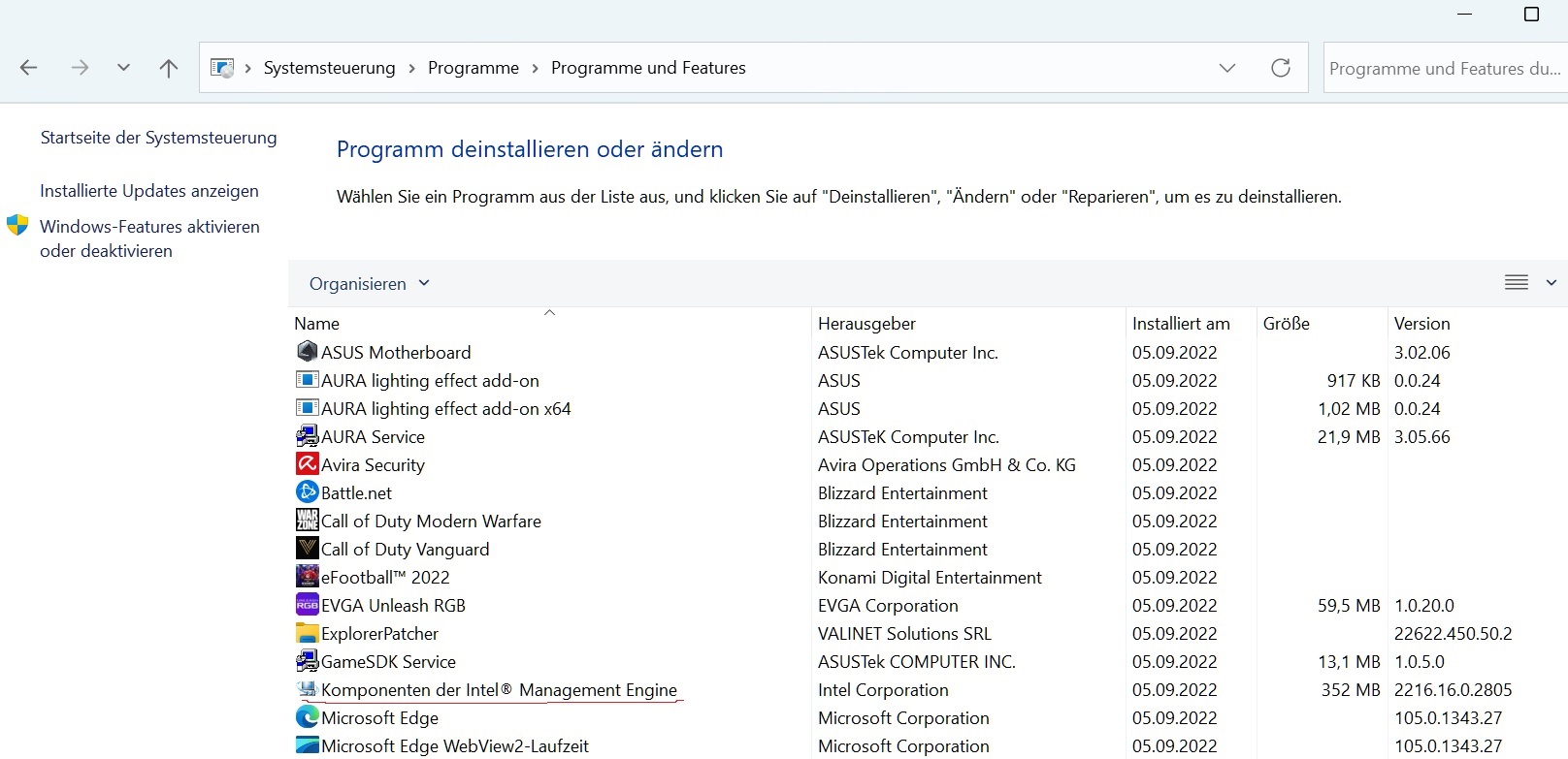

Bei Programmen ist auch was von intel Installiert das sieht man aber die Ausrufezeichen bleiben trotzdem

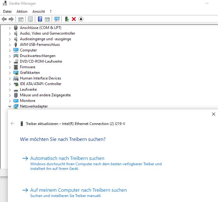

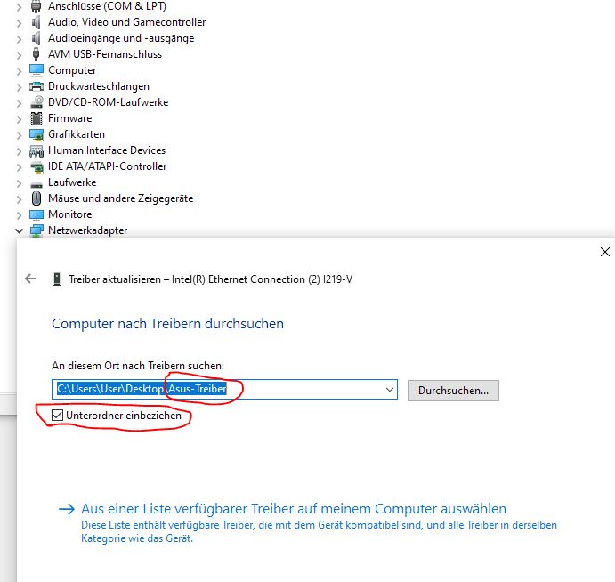

1. Hast du wirklich diese zwei Wege gewählt, wie im Screenshot?
2. Hast du vorher wirklich auch alles von Asus geladen und in einen Ordner entpackt, also in einen einzigen Ordner. Und hast du auch Unterordner angehakt?
3. Kannst du davon Screenshots machen?
PS: Erstelle einen leeren Ordner mit dem Namen Asus-Treiber.
Lade alles runter: https://rog.asus.com/de/motherboards/rog-strix/rog-strix-z690-f-gaming-wifi-model/helpdesk_download/
Die jeweiligen zip entpackst du in den Ordner.
Du lässt per Rechtsklick suchen, inklusive Unterordner. Bild folgt.

Und mit der Ordner Methode konnte ich einige installieren jetzt sind noch 3 Übrig
1xSMBus Controller
1xRaid Controller
1x PCI Device

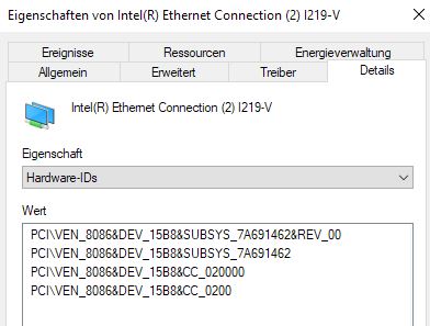

Sehr gut. So kannst du sicherstellen, dass du nicht unnötiges oder falsches installierst. Auch ohne Treiber sieht Windows die Hardware-ID des unbekannten Gerätes. Wenn du jetzt dem Geräte-Manager sagst, er soll den Treiber in einem bestimmten Ordner suchen, sucht Windows im Grunde *.inf-Dateien. In den *.inf-Dateien steht die Hardware-ID und nennt den richtigen Treiber. Du kannst ja mal aus Spaß im Treiberordner stöbern und eine *.inf-Datei mit einem Editor öffnen.
Siehe auch hier:
Stanzlinger schrieb:
Gerät über die Hardware ID identifizieren, dann weiste was für ein Treiber fehlt
Siehe Screenshot unter Details, Hardware-IDs. Meist reicht der Teil Ven und Dev (Vendor-Hersteller, Device-Gerät). In meinem Bild wäre das PCI\VEN_8086&DEV_15B8.
Dein Raid-Controller kann aber auch irgendwas softwaremäßiges sein oder von einer BIOS-Einstellung beeinflusst usw. Ich hatte vor Jahren das Phänomen, dass ein Laufwerk angeschlossen sein musste, dann ist das Warnzeichen von alleine verschwunden.
