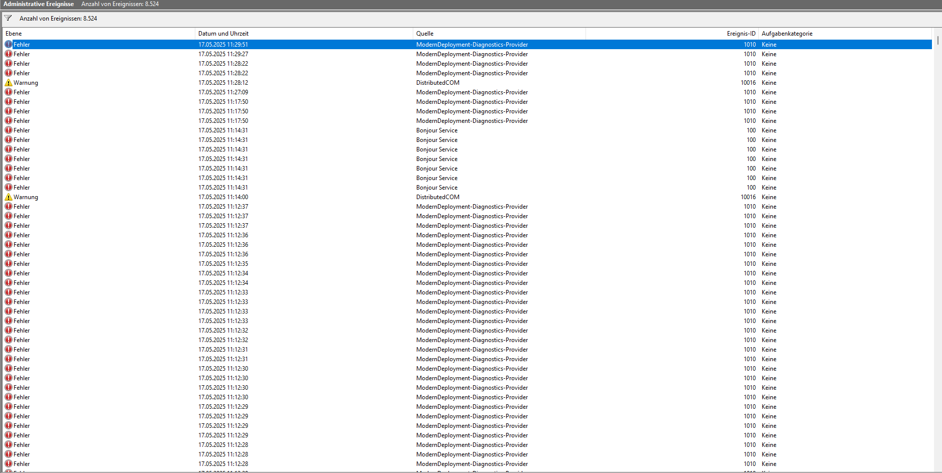

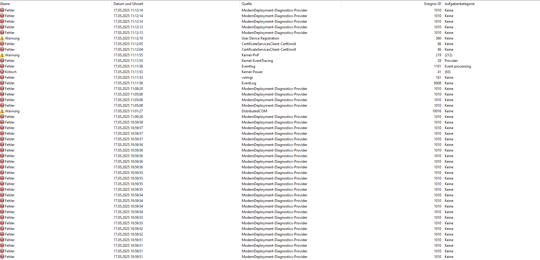

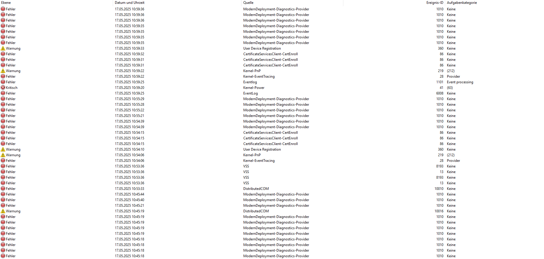

... Plötzlich von jetzt auf nachher stürzen alle Spiele mit einem BSOD (Critical_Process_Died) ab. Egal welchen Treiber ich nutze. Doom 2016 läuft als einziges Spiel. Alle anderen stürzen ab. Seit der Installation von DOOM DA was direkt bei "leertaste drücken" abstürzt novh schlimmer geworden ist. CP stürzt ab. Hogwarts stürzt ab, Valorant vor Tagen noch stundenlang spielen können, stürzt im Menü ab. Cinebench GPU Bench stürzt ab. 3D Mark, stürzt ab. Ich weiss es nicht mehr weiter
RAM mit MEMTEST86 getestet ( Keine Fehler)
SSDS /NVMES getestet mit allen Mitteln, also Herstellertools und CrystalDisk...keine Fehler.
Windows stürzt nicht ab.
Probleme gibt es, wenn ich es eingrenze, wenn sie was zu tun bekommt.
In der Ereignisanzeige sind die Standardfehler drin KernelPower 41 und so ein Kram. Jemand ne Idee?
Temps sind alles im grünen Bereich.
Bin Dankbar für Ratschläge.
