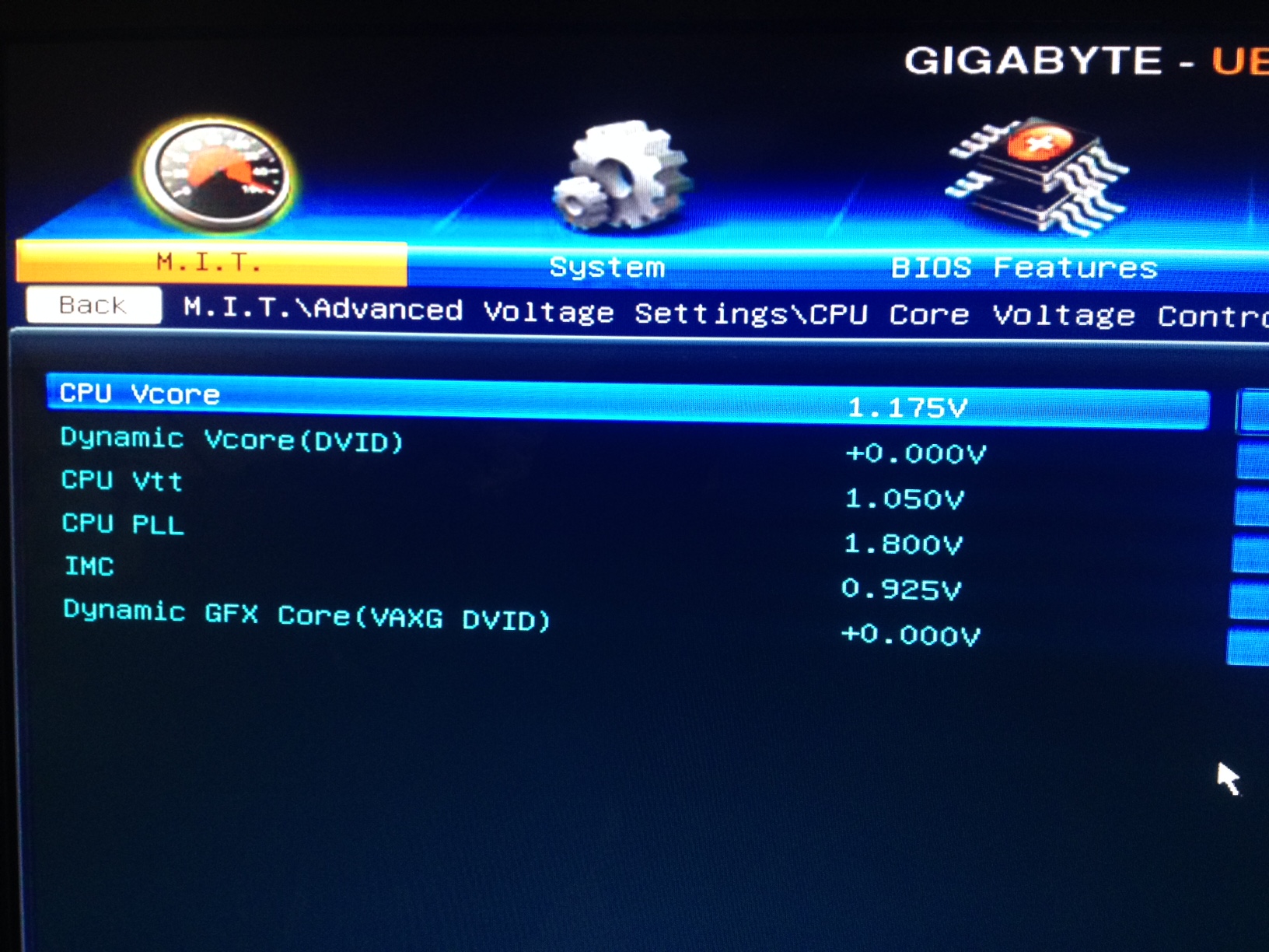

Hallo
Ich möchte meinen CPU übertakten und habe mich an diese Anleitung gehalten.
https://www.overclockers.at/articles/ivy-bridge-the-overclocking-guide
Verwende sogar genau das gleiche Board. Also das Gigabyte Z77 UD3H.
Nur hat der Author des Artikels bei VCore eine Standard Spannung von 1,130V. Später erwähnt er weiter unten, dass er im Idle bei 1,6 Ghz eine Spannung von 0,89 hat.
Ich habe bei meinem Board standardmäßig eine Spannung von 1,175V und dadurch auch schon über 1 Volt im Idle. Wenn der PC unter Volllast läuft geht es gerne mal auf 1,35 rauf. Wie kann ich es senken? Habe den Dynamic VCore auf +0,100V gesetzt wie vom Author empfohlen bei 4,5 GHZ.
Hab leider keine Lösung gefunden wieso sich das bei uns unterscheidet.
Vielen Dank für eure Anregungen.
Liegt an der VID der CPU. Geht weniger als die +0,1 V nicht? Einfach senken bis der PC nicht mehr stabil läuft und dann wieder zwei Stufen hoch und weiter testen ob die Spannung dann für einen stabilen Betrieb reicht, ggf. weiter anpassen.

Vielen Dank für die zahlreichen Antworten. Habe es jetzt auf die Hälfte herunter gesetzt spricht 0,05V anstelle 0,100. Und schaut bis jetzt stabil aus.
Läuft jetzt bei 0,82V im Idle und bei 1,28V unter Volllast.
Turbo Voltage hab ich nicht. Die anderen Werte sind aber ähnlich.
VTT habe ich auch 1,048V
PCC ist auch bei 1,050V
CPU PLL ist auch bei 1,800
und VCCSA dürfte das gleiche sein wie IMC: Der Wert ist jeweils bei 0,925V.
Temperatur ist jetzt bei 71 °C Lüfter dreht immer noch bei 850 rpm. Vielleicht kann ich es noch weiter senken mal schauen bis es instabil wird.
Vorher war die Temperatur halt bei 41 Grad unter Volllast. Jetzt ist sie ca 30 Grad mehr.
