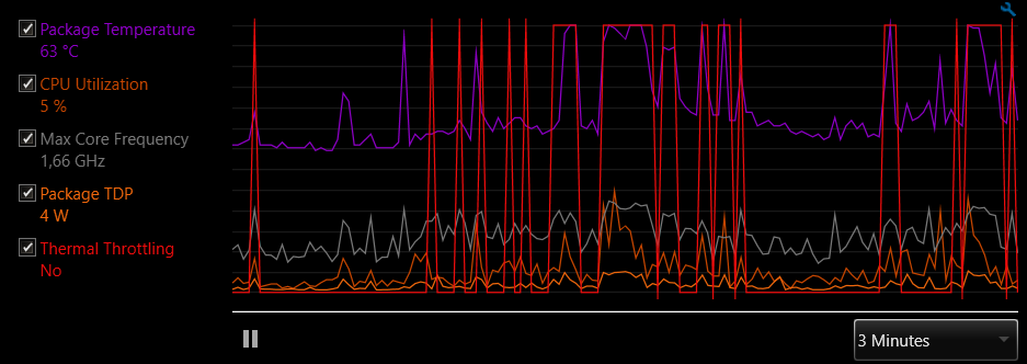

Ja das ist echt übel. Also kauft euch kein Latitude 7400! Das Kühlkonzept ist ein Desaster.
So sieht es während eines einfachen Teams-Calls aus: 100 Grad und Thermal-Thotteling sobald ich im Browser klicke. Treiber gestern auf den neuesten Stand gezogen.

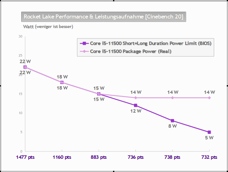

Mich überrascht die Anhebung bei Alder Lake von 15W auf 20W nicht wirklich nachdem ich mir Rocket Lake aka Cypress Cove (Backport von Sunny Cove) etwas angeschaut habe.
Intels Problem ist momentan nämlich der stromhungrige Uncore-Bereich bzw. Integrierte Memory Controller, trotz monolithischem Design. Dieser nimmt in Low Power-Konfigurationen den CPU-Kernen zu viel (Watt) vom TDP-Budget weg. Somit ist die CPU nicht unter ~14 Watt dauerhaften Power Limit (Package Power) betreibbar, wie man gleich sehen wird. Selbst wenn man im BIOS weniger Short+Long Power Limit einstellt (z.B. 5W oder 10W) nimmt sich die CPU einfach mindestens 14 Watt, damit die Kerne mit Ach unnd Krach die 800 MHz erreichen
Testbasis:
CPU: Intel Core i5-11500
MB: ASRock B560M-ITX/ac (BIOS 1.60)
RAM: 2 x Crucial Ballistix Sport LT 8GB DDR4-3000 @ 2933
GPU: Integrierte GPU (Intel UHD 750)
SSD: Samsung SSD 960 EVO 500 GB (M.2 PCIe 3.0 x4)
Lukü: Noctua NH-U9B SE2 (1 x Noctua 92mm PWM)
Fans: 2 x Noctua 80mm PWM (Gehäuse)
PSU: Cooler Master V550 (RS550-AFBAG1-EU) 80+ Gold
Auf deinem Arbeitsnotebook darfst du Intel XTU installieren?
Dann kannst du mal probieren den Boost abzuschalten. Also PL1 = PL2 = 10W. Vielleicht sind es die kurzen Lastspitzen, für die das Kühlkonzept nicht ausreicht?
Im Performance Modus darf mein Renoir ganz kurz (gefühlt eine halbe Sekunde) 42W saugen. Rekord war hier 104 Grad. Der Lüfter brummt danach wie eine Turbine. Letztlich ist das 15W Profil das bessere. Leiser und die Leistung ist nicht viel langsamer. Ich denke, Renoir ist im unteren Bereich sehr effizient unterwegs.
@Freiheraus sehr interessante Studie hast du da. Woran liegt das bei Intel? Hängt das Damit zusammen wie viel zusätzlich noch über den Chip läuft? Die mobilen CPUs bei Intel haben glaube ich mehr lanes nach außen. Kann das ein Grund sein? Ich bin nicht sicher.
Es könnte u. a. mit PCIE 4.0 zu tun haben, auch wenn ich alle Stromsparmechnismen bis zum Anschlag aktiviert hatte (CPU C7 State, Package C State, PCIE ASPM, PCH PCIE ASPM, DMI ASPM, PCH DMI ASPM).
Vermeer oder Matisse sind auch kaum sinnvoll unter 20-25 Watt Package Power zu betreiben, allerdings sind das Chiplet-Designs mit gesondertem I/O-Die, die haben per se einen massiven Nachteil gegenüber monolithischen CPUs. Renoir hat aber nicht nur den Vorteil des monolithischen Designs, sondern auch nur PCIE 3.0. Daher ahne ich Ungemach wenn Alder Lake auf Biegen und Brechen mit PCIE 5.0 kommen soll. Im Mobile-Bereich werden PCIE 5.0 x16 evtl. nicht zu halten sein und es wird vermutlich Abstriche geben, wie auch schon bei Tiger Lake.
Reaktionen: Lamaan, bad_sign und PS828
Hmm, habe einen i5-11600K und ca. 3W Package Power im idle-Betrieb.
Mehr Details hier:
https://www.computerbase.de/forum/threads/idle-verbrauch-bei-b560-rocket-lake.2017845/
Ich komme auf ca. 1,5 Watt Package Power im Idle, das ist aber nicht der Punkt. Das hat keine Aussagekraft wenn alle Cores und das restliche Package durch Power Gateing nahezu stromlos sind. Interessant ist, was passiert sobald Last anliegt und viele Bereiche der CPU gefordert werden. Dann bleibt sehr wenig für die eigentlichen Kerne übrig bei sehr niedrigen TDP-Budgets auf ULV-Niveau.
