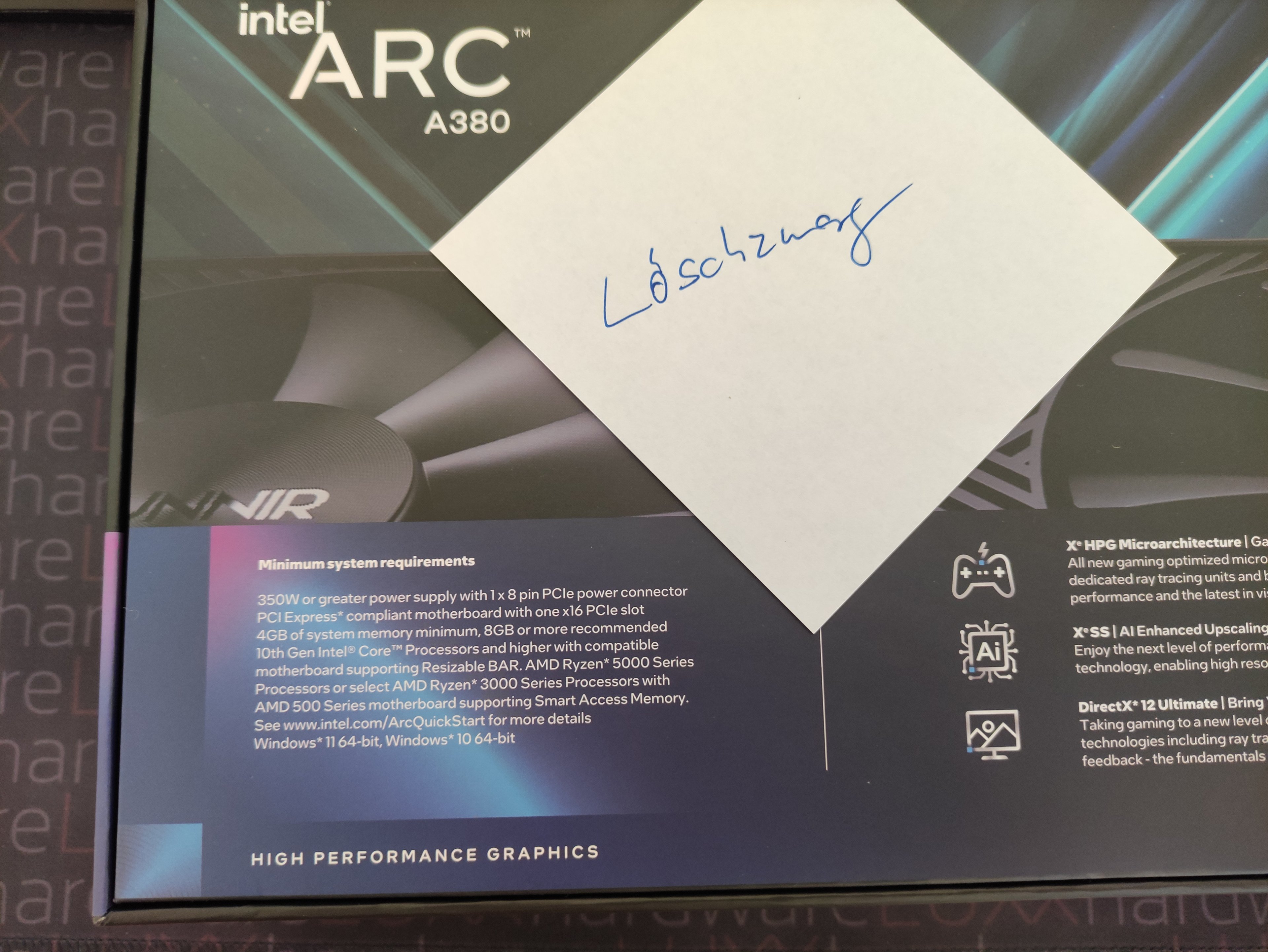

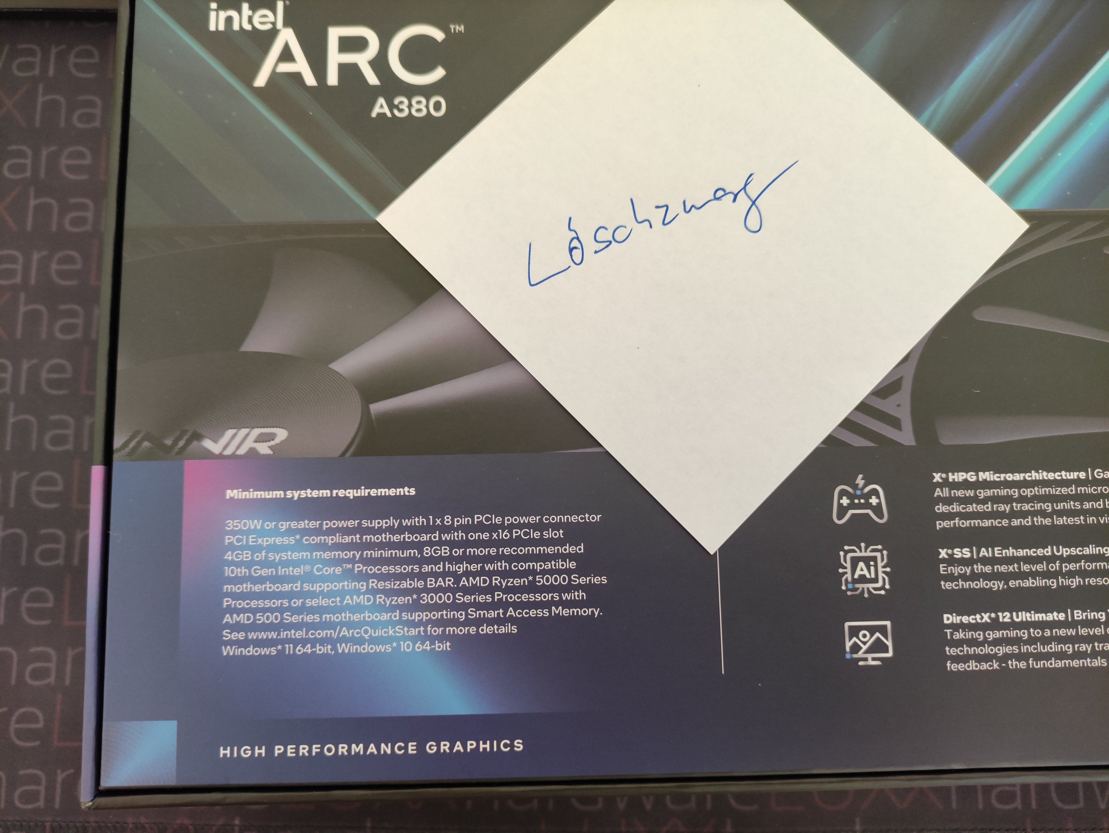

Stellt die Redaktion mit Absicht die Verpackung so zu? Das man das fehlende n nicht sieht? 😅
Mfg
Passender Zufall :D
Die Figur steht natürlich extra so, aber das war gar nicht dafür gedacht, um das fehlende n zu überdecken.^^

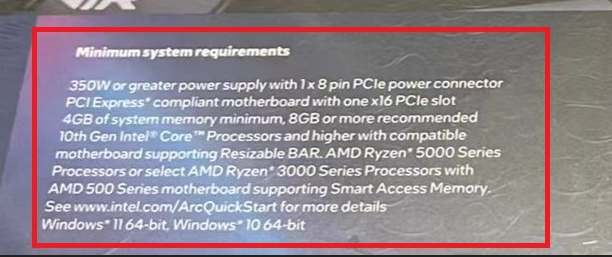

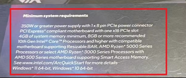

Das r-Bar mit AMD läuft, wird wohl zufällig sein. Beim einen Mainboard ja, beim anderen wieder nicht. Nach dem Beta BIOS von MSI, kann ich es sogar aktivieren beim X370 Chipsatz mit 1700x. Um zu testen, ob es wirklich läuft, fehlt mir die Grafikkarte. RX460 und RVII unterstützen es ja nicht. Ohne r-Bar, ist die a380 nicht zu gebrauchen. Da müssten schon Wunder am Treiber geschehen.
The A380 box says that it works with AMD - "AMD Ryzen 5000 processors or select AMD Ryzen 3000 Series Processors with AMD 500 Series motherboard supporting Smart Access Memory."
Reaktionen: mkl1, bad_sign und 24784ds
GUNNIR scheint sich bezüglich der 500er Chipsatzserie von AMD zumindest sicher zu sein :D
Edit: I was too slow for @wsjudd ^^
