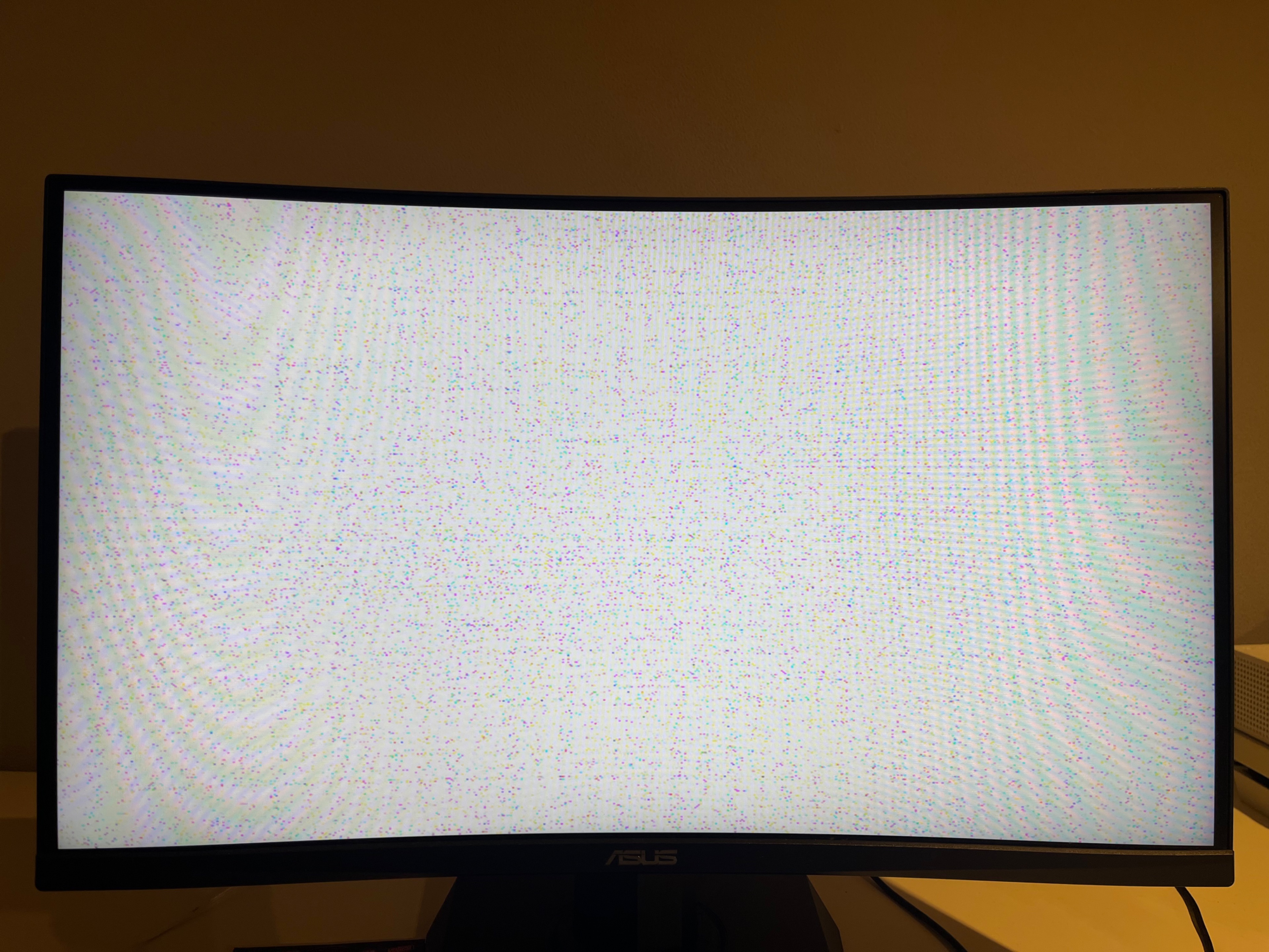

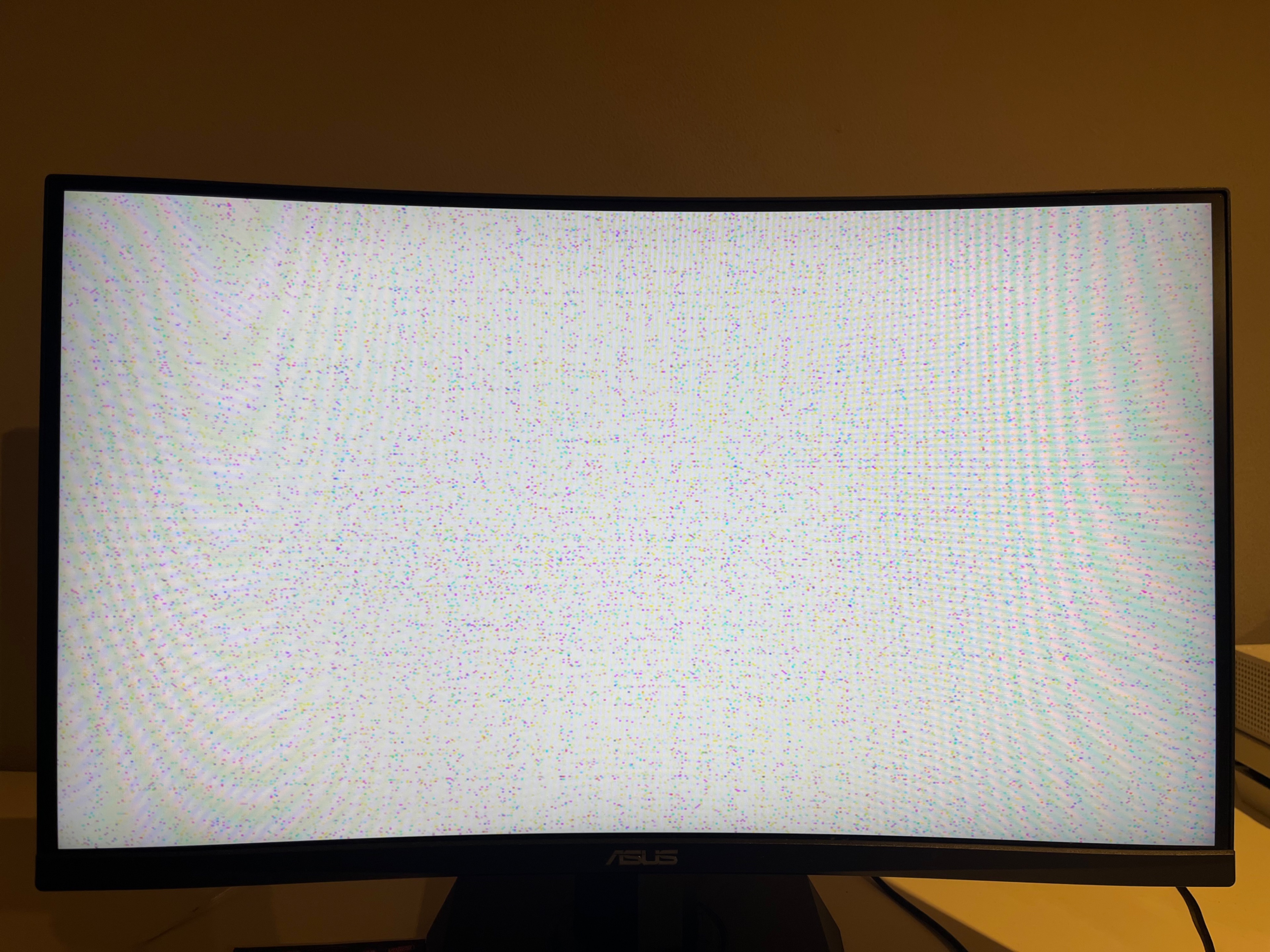

Folgendes Problem:
Ich hab mir die neue Intel Arc B580 Steel Legend bestell und heute probiert einzubauen. Allerdings kam nach den anschalten immer dieses weiße bild mit den farbigen pixeln. Ich hab sie mehrfach neu eingesetzt und den anderen Slot probiert, aber immer kommt dieses weiße Bild(siehe Anhang). Außerdem leuchtet eine rote Led mit der Schrift „VGA Boot Device“. Ich hab dann nochmal meine alte Grafikkarte eingebaut und bei der geht alles.
Ich vermute mal, dass die Karte Schrott ist, was sagen die Experten dazu?
MfG Alex

Sicher dass dein Dekade+ altes system uefi kann?
Moderne Grafikkarten booten nicht mehr ohne uefi
Ich glaube nicht dass deine Karte Schrott ist sondern deine Kiste zu alt
Reaktionen: 407SW, konkretor, Munkman und 3 andere
Die Karte ist auf Deinem System nicht lauffähig, weil extrem wahrscheinlich UEFI GOP fehlt.
Reaktionen: 407SW, Munkman, thuering und 4 andere
Muss nicht sein, es kann gut sein das die Karte einfach nicht erkannt/initialisiert werden kann, bei dem uralten System wäre das nicht auszuschließen, es wäre sogar wahrscheinlich.
Ich würde die Karte an einem anderen System testen, vorzugsweise einem halbwegs aktuellen.
Nachtrag:
Die Karte in dem System zu nutzen wäre milde gesagt sowieso äußerst suboptimal, das Mainboard hat nur PCIe 2.0 x16, die Karte hat eine 4.0 x8 Anbindung, auf dem Board würde es mit 2.0 x8 laufen, was einer PCIe 1.0 x16 Leistung entsprechen würde, der Leistungsverlust wäre enorm.

Eine moderne VGA in ein Uralt-System einbauen ist keine gute Idee. Ich würde es erstmal in einem neueren PC testen

Das System ist zu alt.
Am besten was aktuelles besorgen, mit SAM und PCIe 4.0 und so.
LETNI77 schrieb:
Habe auf Reddit diesen Post gefunden, bei dem mit abgeschaltetem Resizable BAR (a.k.a SAM) ebenfalls grafische Artefakte auftreten, und der TE die Karte für defekt hielt. Laut mehreren Tests setzt Intel das Feature für die Nutzung der B580 auch voraus. Das Uralt-BIOS unterstützt es sehr wahrscheinlich nicht, weshalb die Karte mit dem System nicht betrieben werden kann.
Alex837 schrieb:
bauen wir die Karte mal in seinen Pc ein
Dein System ist einfach zu alt, da laufen die modernen Karten nicht mehr🤷

Geht nicht , da du csm abschalten must und Bar aktivieren. Csm ist unter anderem deine bootplatte , habe auch Probleme da ich mein Windows auf einer ssd m.2 erste Generation installiert habe

Also bei Intel Schreiben sie folgendes:
Motherboard​
  • Full-size PCI Express 3.0 (or newer) x16 slot
  • Resizable (Re-Size) BAR enabled
Supported Hardware Configurations​
Resizable BAR or Smart Access Memory must be enabled for optimal performance in all applications using Intel® Arc™ B-Series Graphics. Platforms supported are listed below.
CPUMotherboard
  • Intel® Core™ Ultra Processors
  • Intel 800 Series motherboard with
    Resizable BAR support enabled
  • 14th Gen Intel® Core™ Processors
  • Intel 700/600 Series motherboard with
  • 13th Gen Intel® Core™ Processors
  • 12th Gen Intel® Core™ Processors
  • 11th Gen Intel® Core™ Processors
  • 10th Gen Intel® Core™ Processors
  • Intel 500 Series motherboard with
    Resizable BAR support enabled1
  • Intel 400 Series motherboard with
  • AMD Ryzen™ 9000 Series Processors
  • AMD Ryzen™ 8000 Series Processors2
  • AMD Ryzen™ 7000 Series Processors
  • AMD 600 Series motherboard with
    Smart Access Memory enabled
  • AMD Ryzen™ 5000 Series Processors
  • Most AMD Ryzen™ 3000 series Processors
    (excludes AMD 3000G-series Processors)
  • AMD 500 Series motherboard with
Da ist einfach das MB viel zu alt für die Graka.
Reaktionen: thuering und LukS
Intel Arc benötigt Resizable Bar und PCIe 3.0. Wenn dein Uefi das nicht hat, dann wird das nicht funktionieren.
