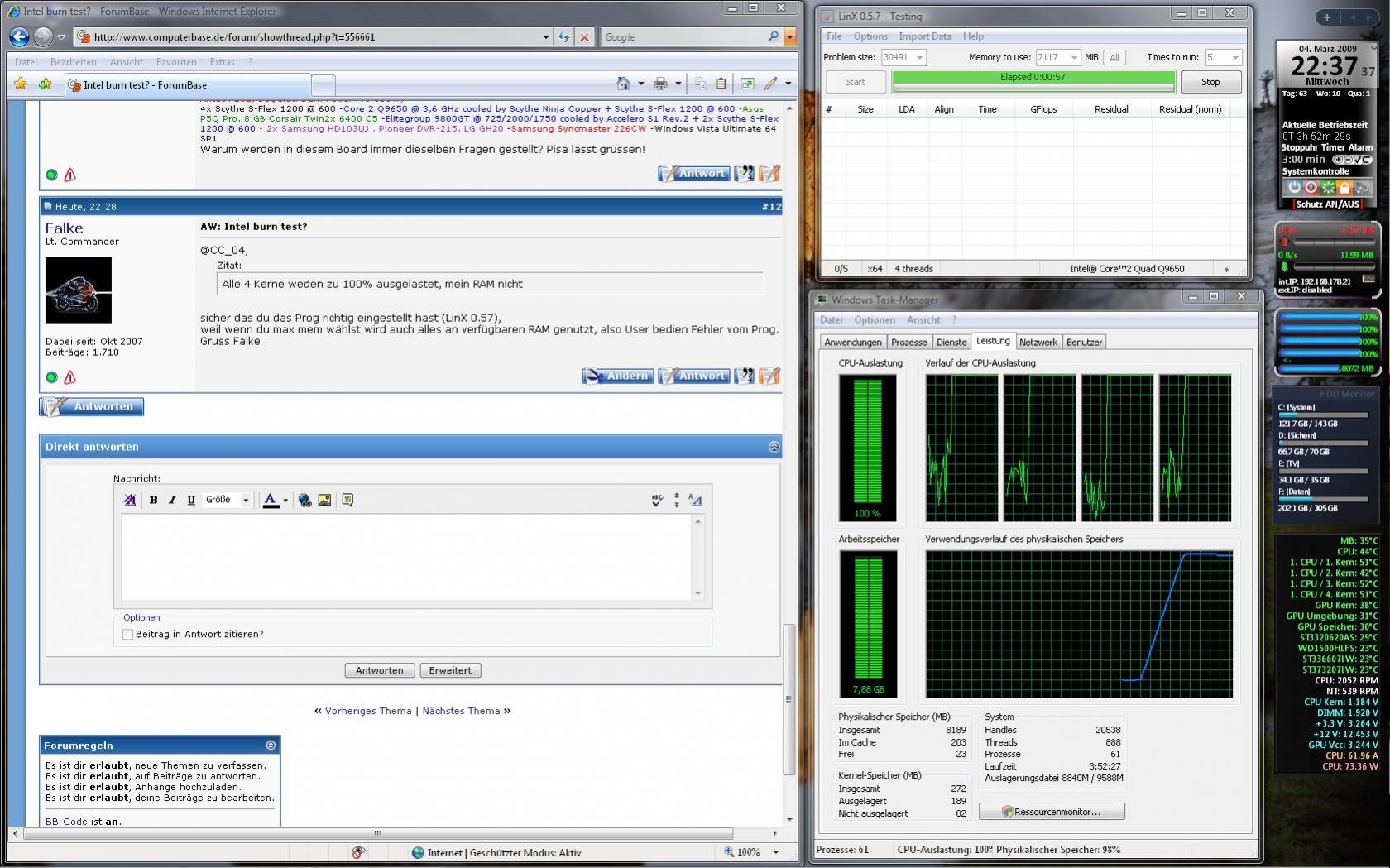

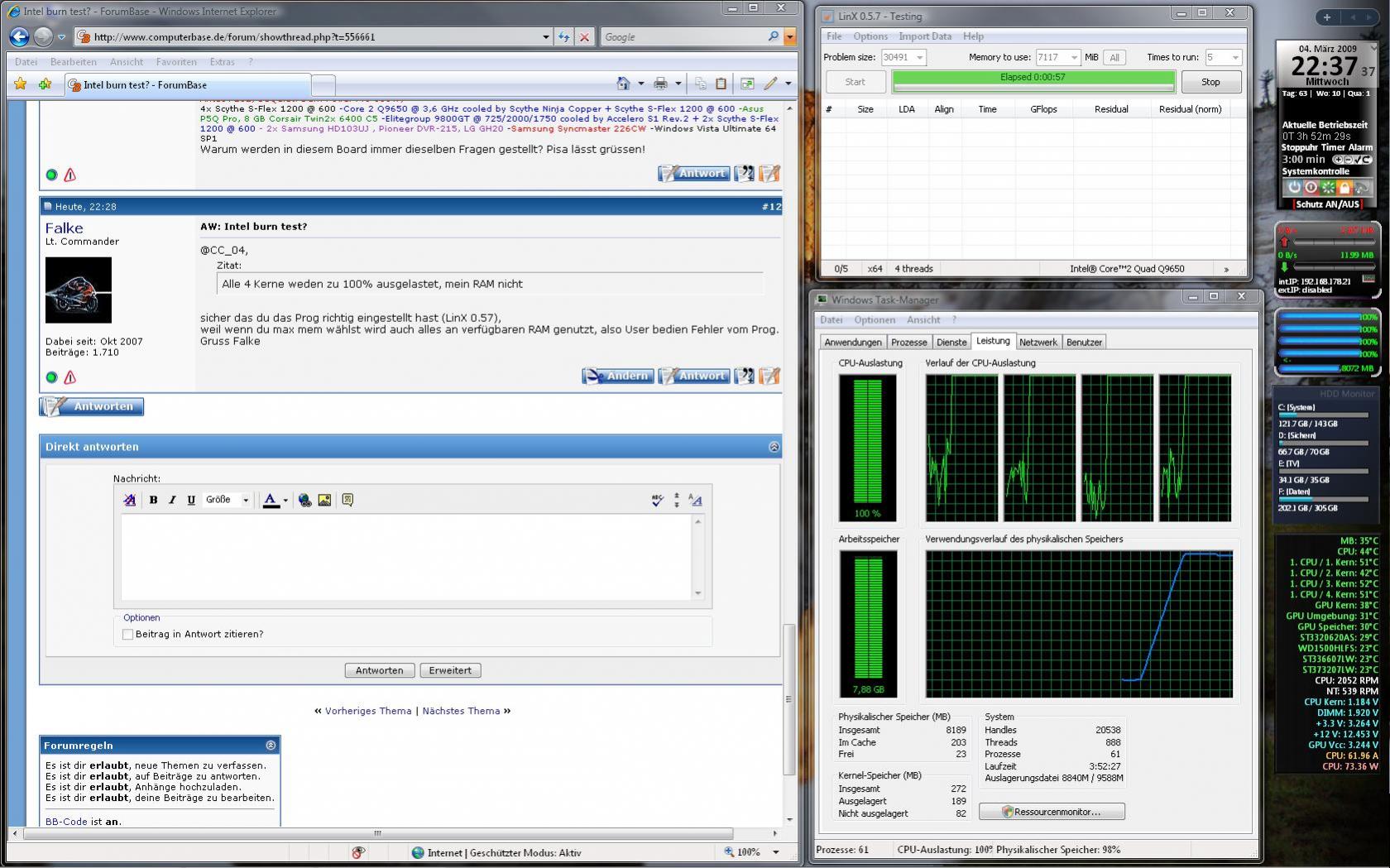

@CC_04,
Alle 4 Kerne weden zu 100% ausgelastet, mein RAM nicht
sicher das du das Prog richtig eingestellt hast (LinX 0.57),
weil wenn du max mem wählst wird auch alles an verfügbaren RAM genutzt, also User bedien Fehler vom Prog.
Gruss Falke
Okay, hab ich gerade beim nochmaligen Testen bemerkt, hatte vergessen den Ram einzustellen, Schande über mich. ;)

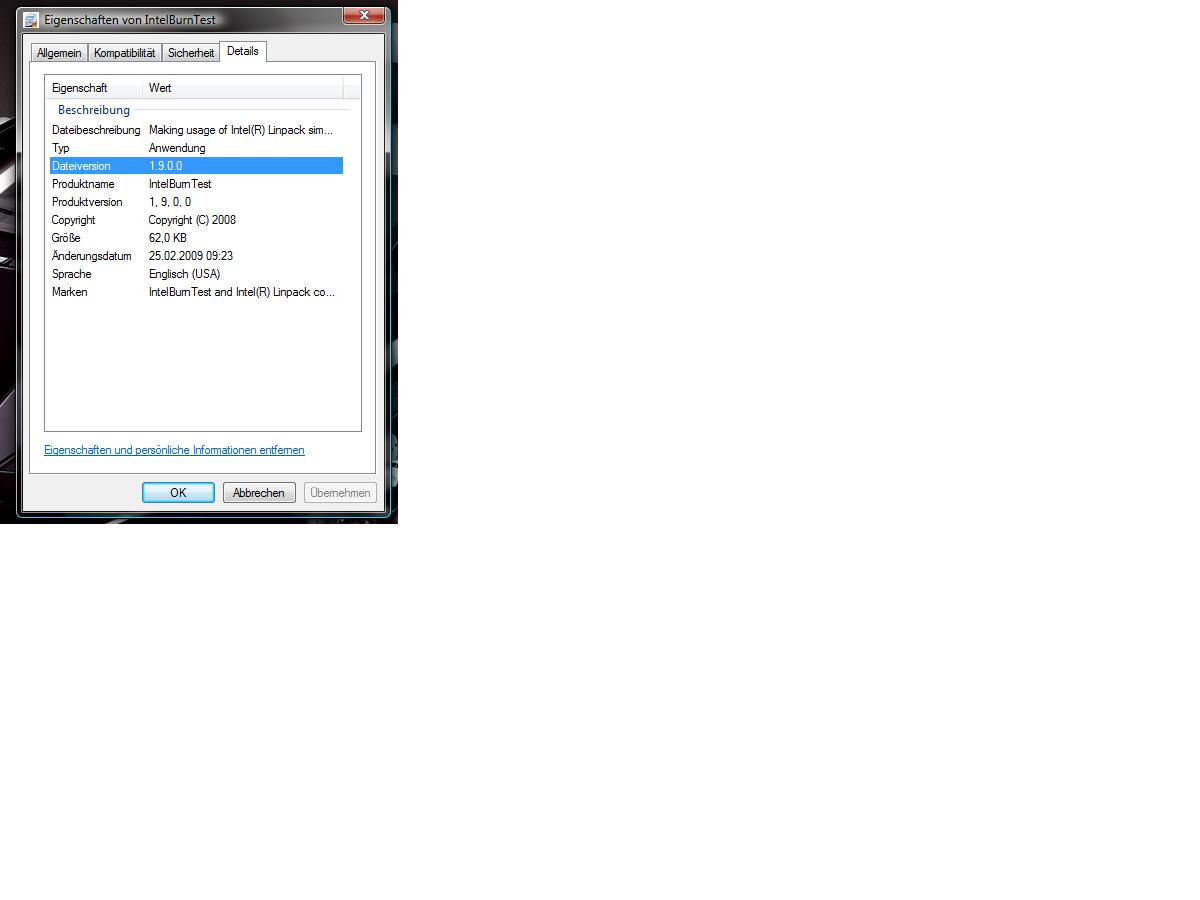

habe die version 1.9 vom itb das ist doch die neuste oder?nur um einen bedienfehler auszuschließen ich gebe immer n,1,10 ein um zu testen ist doch korrekt oder? bei linx habe ich 100% auslastung und ungefähr die selben temps wie bei prime.im screenshot sind die versions infos.
mfg piepsi

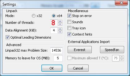

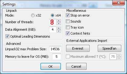

@Piepsi,
hi ob der IBT deinen Prozzi richtig erkennt bzw. auslasten kann k.a.,
drum nutze dies LinX, schau unter Options, Settings dann sollte es so aussehen (Bild),
max. mem wählen danach, die anzahl der run vorgeben und starten.
Gruss Falke
