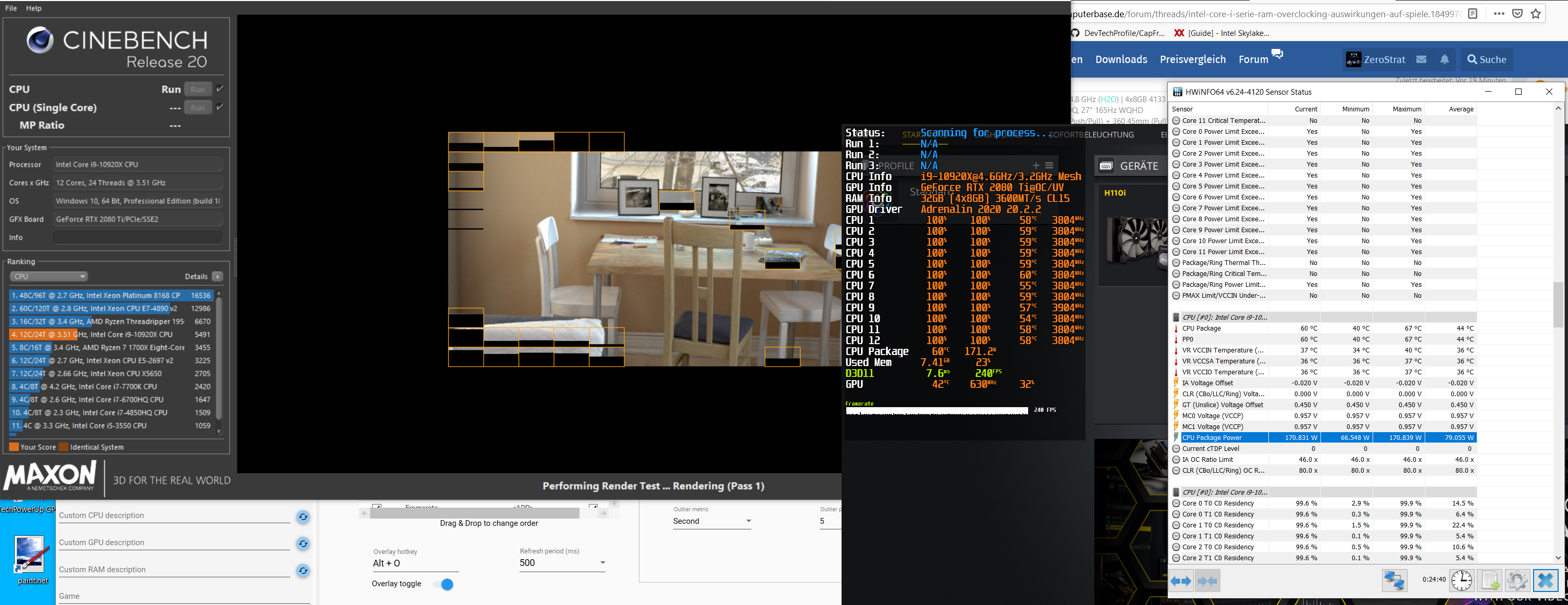

Schau mal im UEFI nach SVID-Control. Wenn die auf "Disabled" steht, dann könnte ich mir vorstellen dass die Limits deshalb nicht greifen. Und dass Du deshalb keine ordentlichen Logs kriegst. Denn ich hab sinnvolle Verbräuche in meinen Logs drinstehen. Was bei den Ergebnissen abgeht interessiert mich auch, wenn Du was rausfindest gern bescheid sagen.
Wow Rage, jetzt funktioniert alles wie am Schnürchen, Long und Short greifen perfekt und der Fallback in CX funktioniert jetzt auch. :daumen:
Reaktionen: Esenel
Kurze Frage, 65 Watt Idle ist aber schon nicht ohne oder? :freak: Beim 3950X waren es aber auch an die 50 Watt glaube ich.
Short greift perfekt. Und CX liefert auch wieder brauchbare Werte, siehe die HWiNFO Werte als Vergleich.
