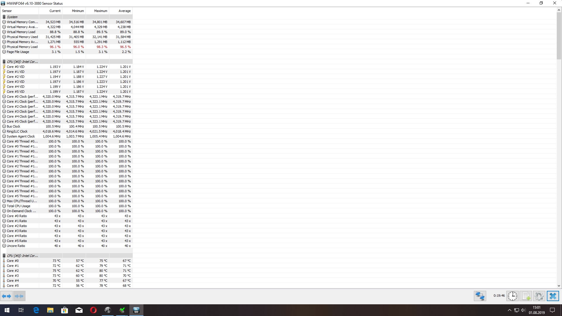

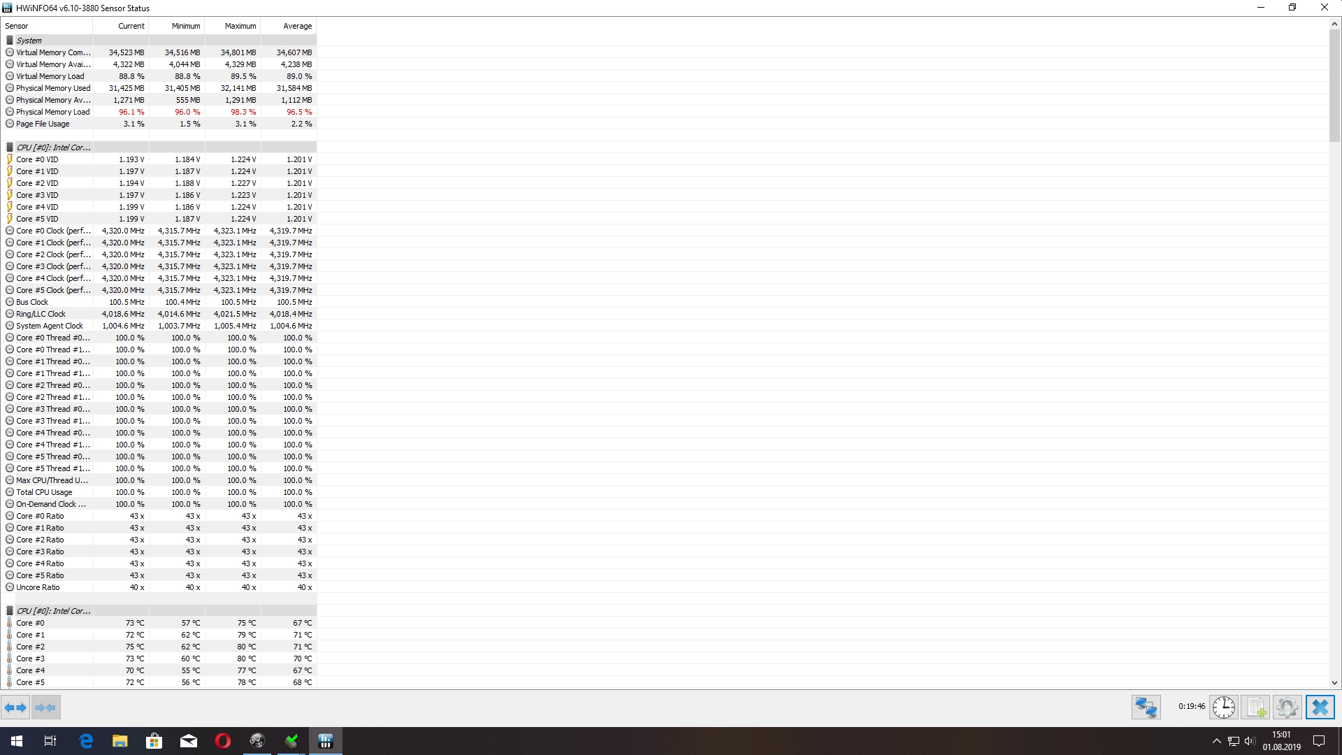

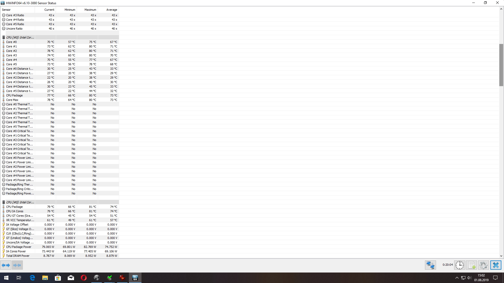

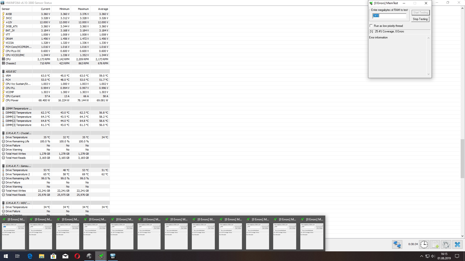

ich lass dann mal den Memtest laufen jetzt mit HWinfo im background für 1 Stunde. Wenn es über 85 ° Warm wird dann mach ich aus?
Bei über 70Grad würde ich abbrechen und mir nen Lüfter besorgen, also ganz ehrlich im 24/7!!! würde ich versuchen bei 60Grad rum zu bleiben, egal ob mit oder ohne OC und nen Lüfter vorhängen

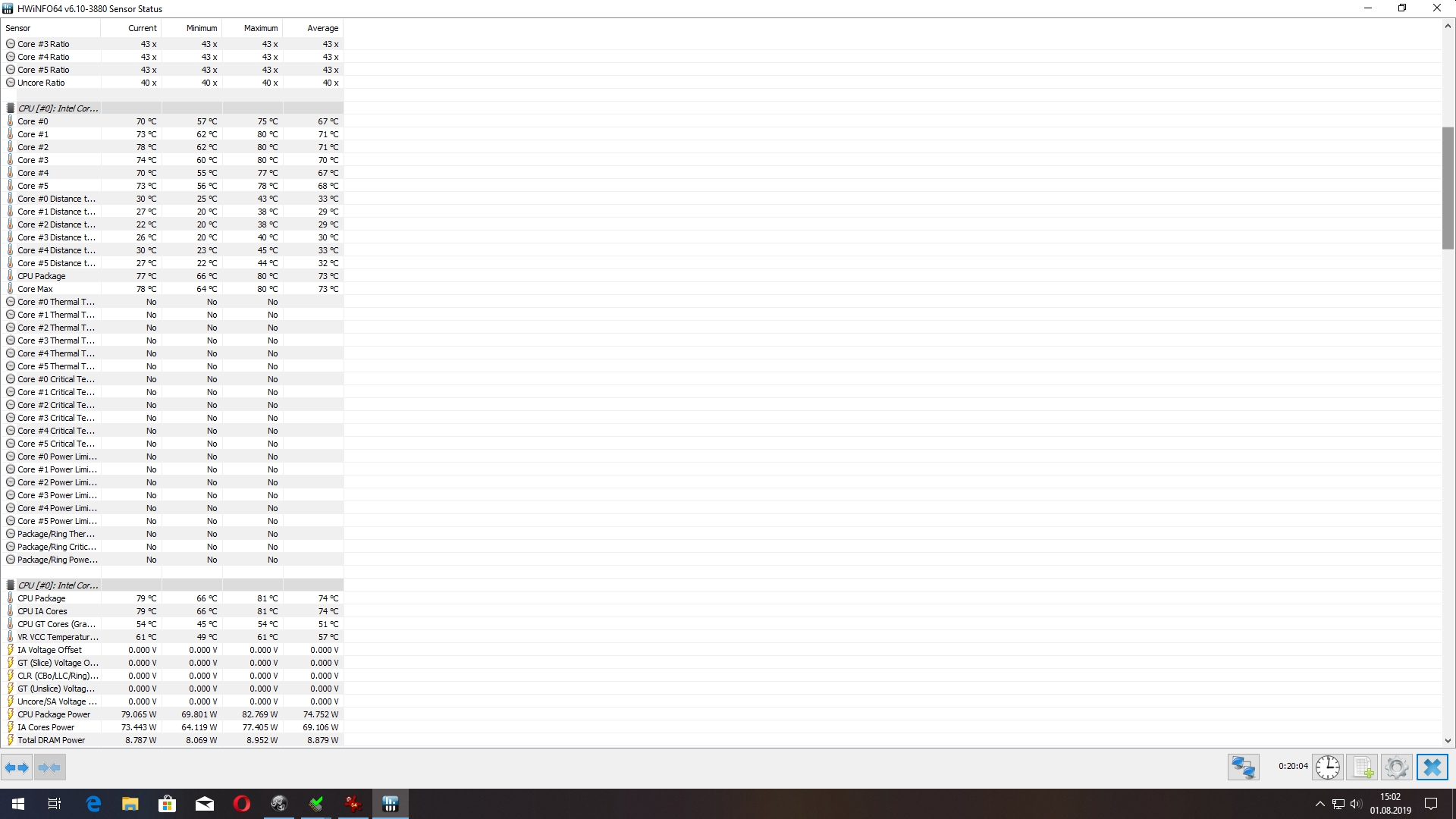

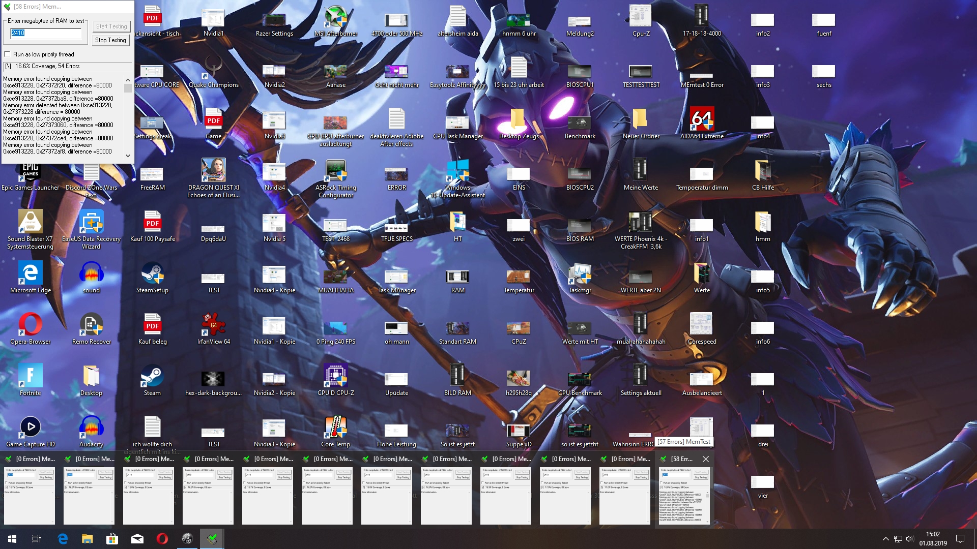

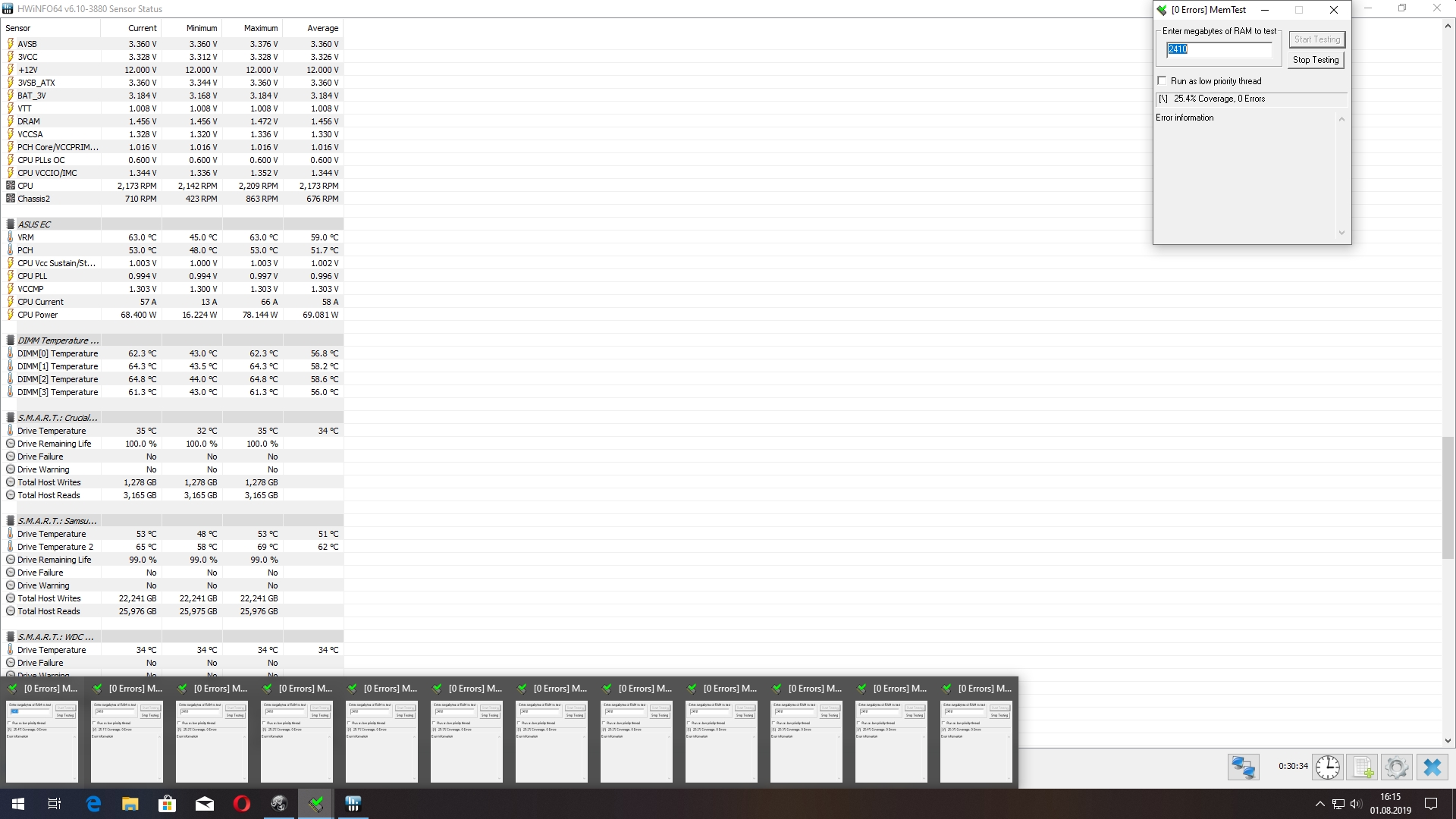

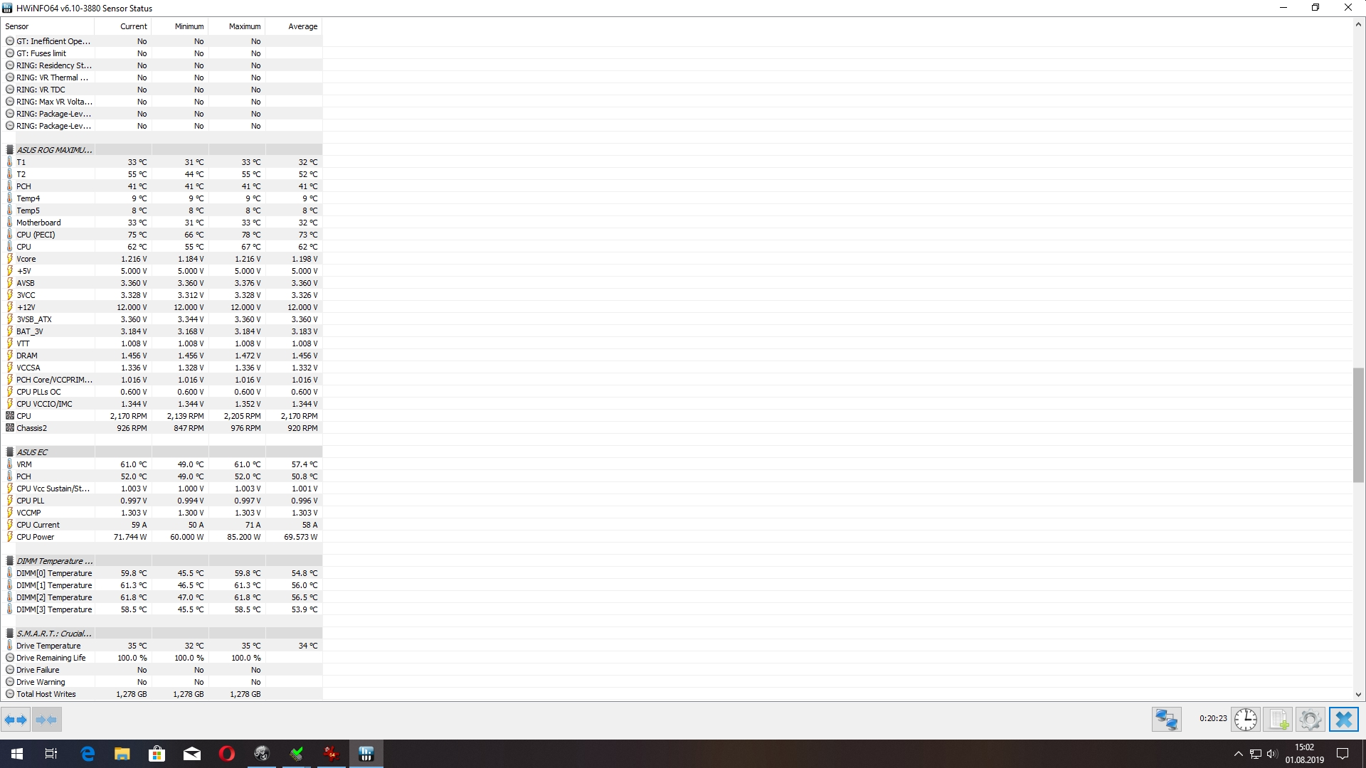

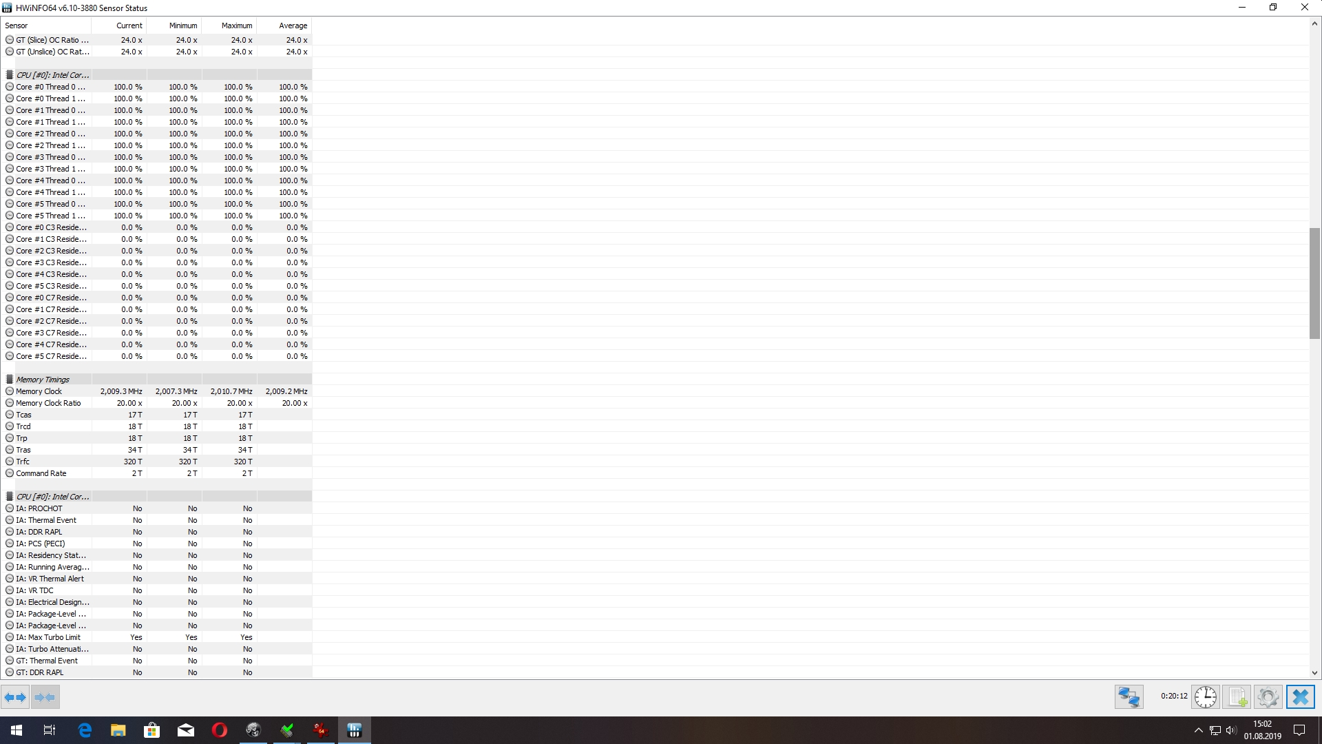

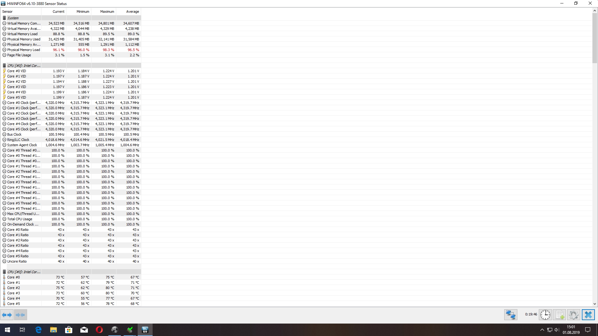

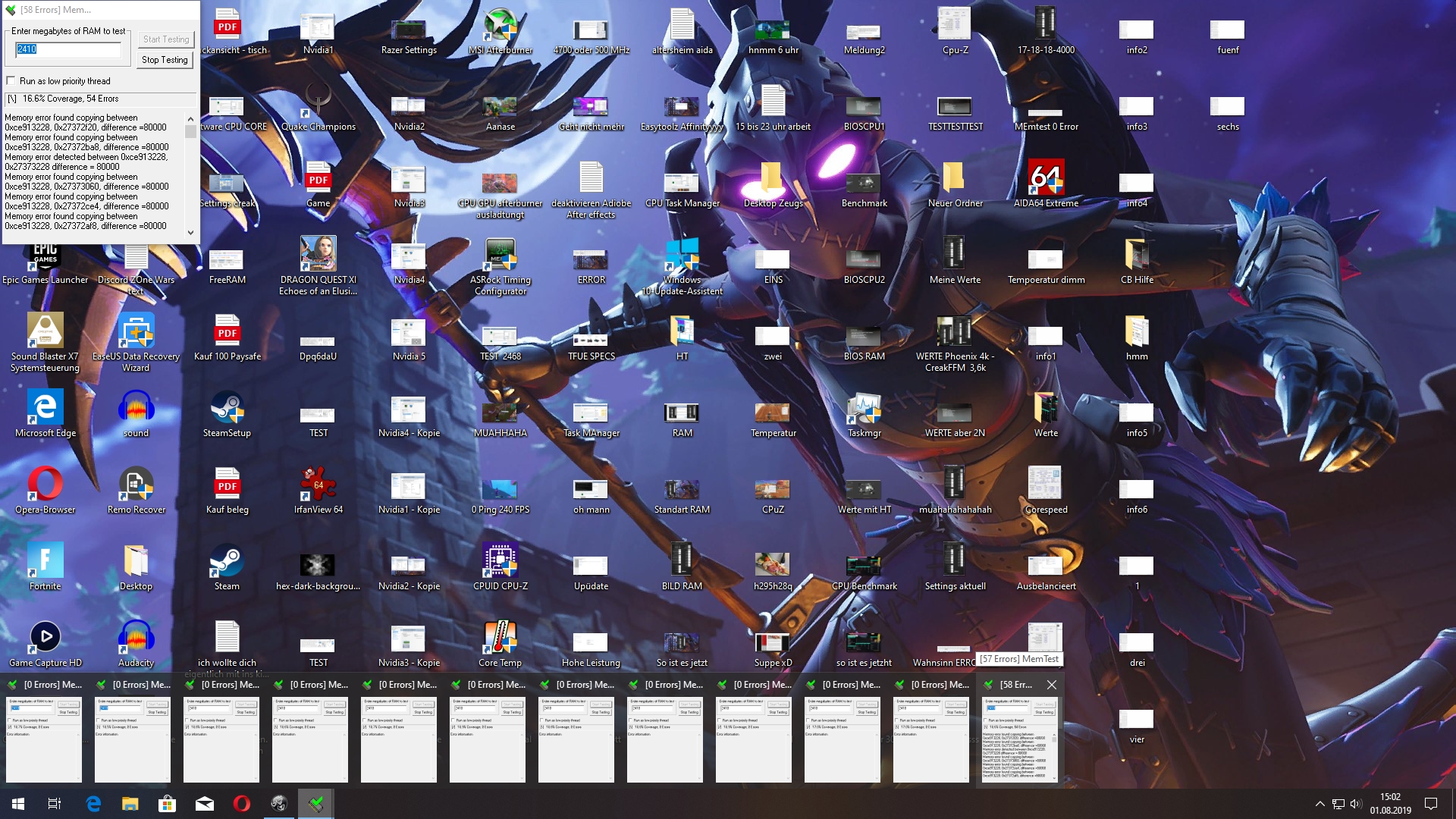

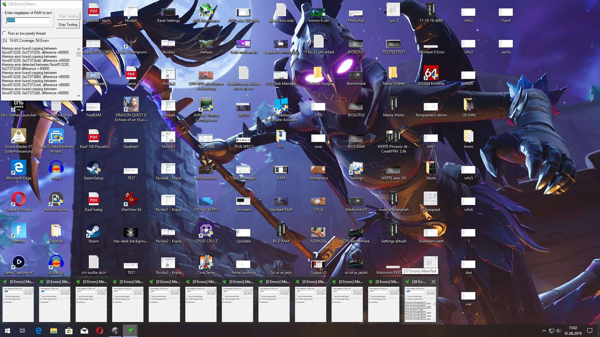

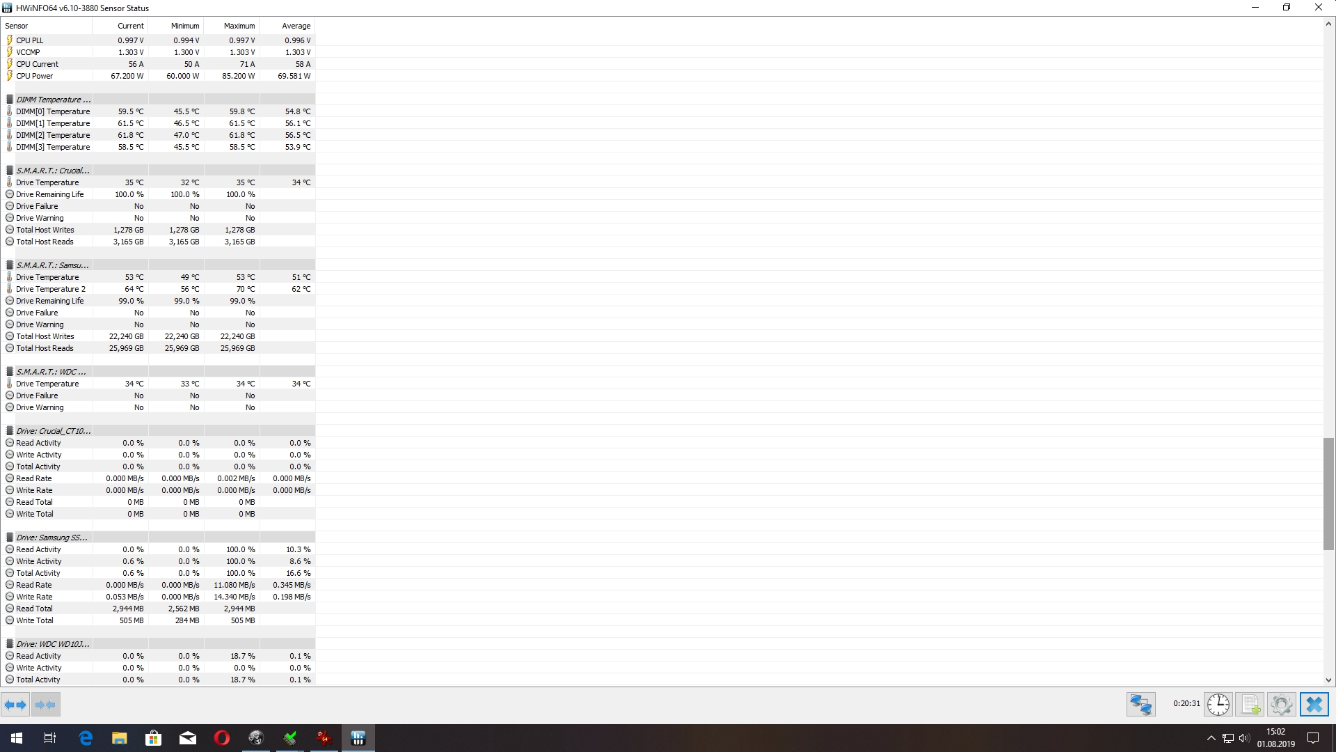

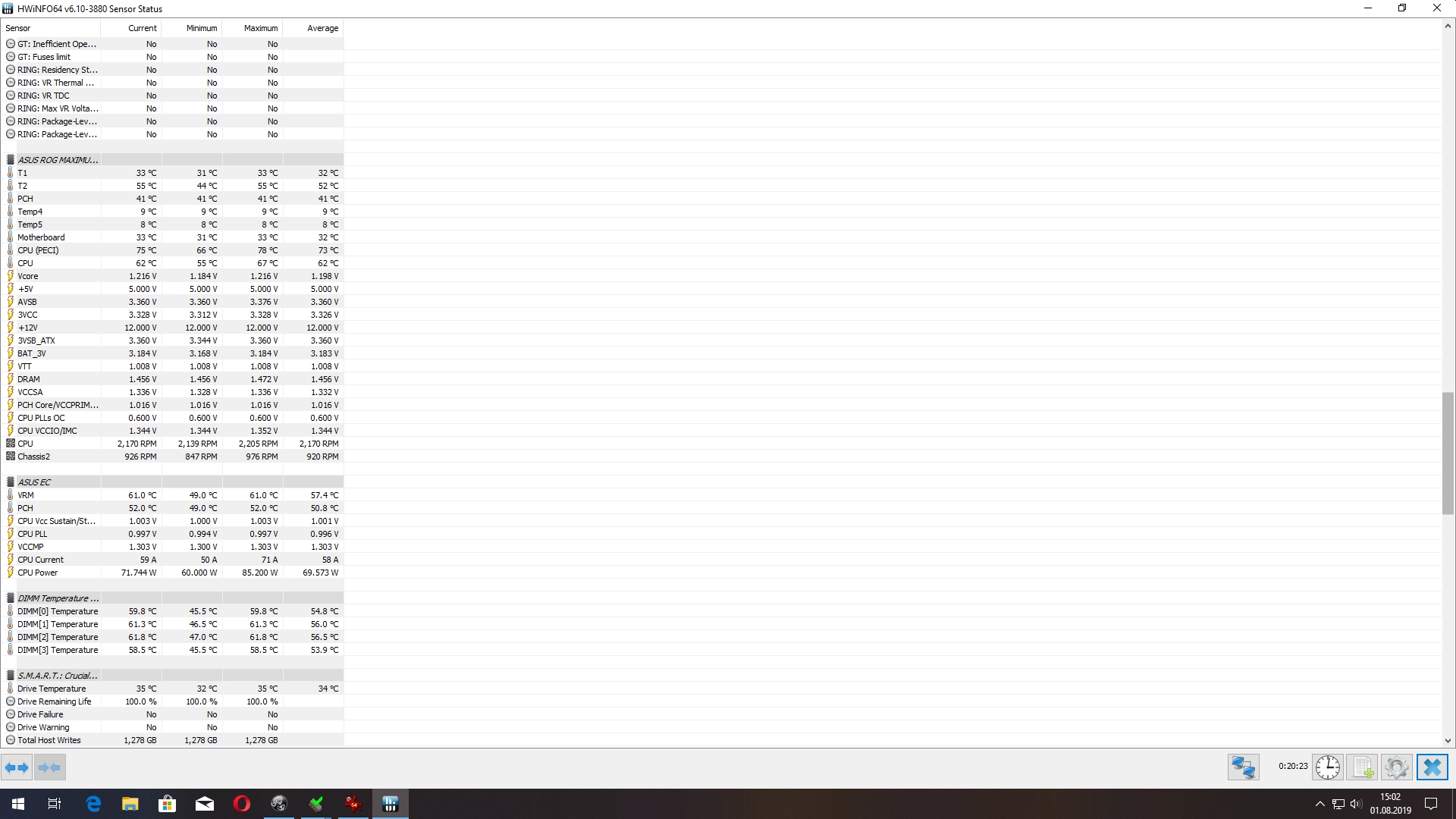

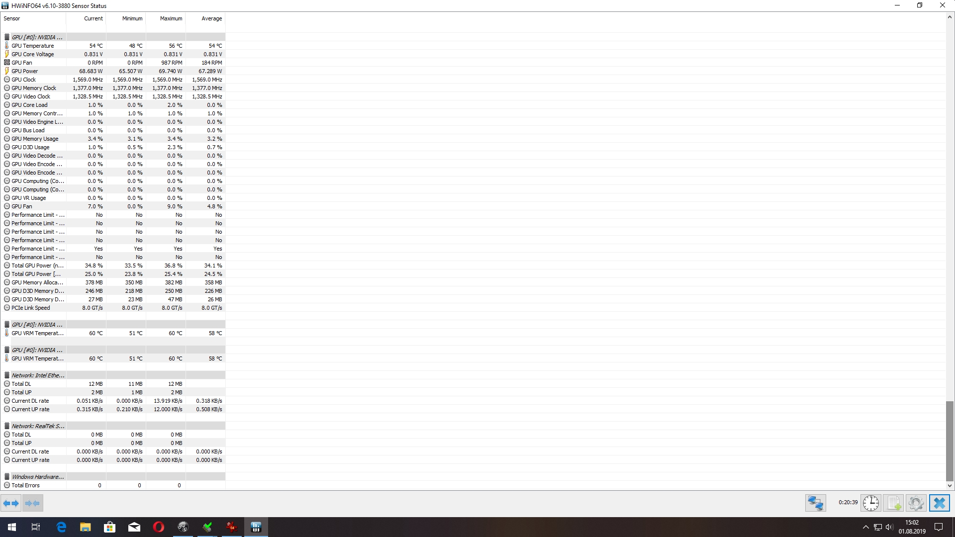

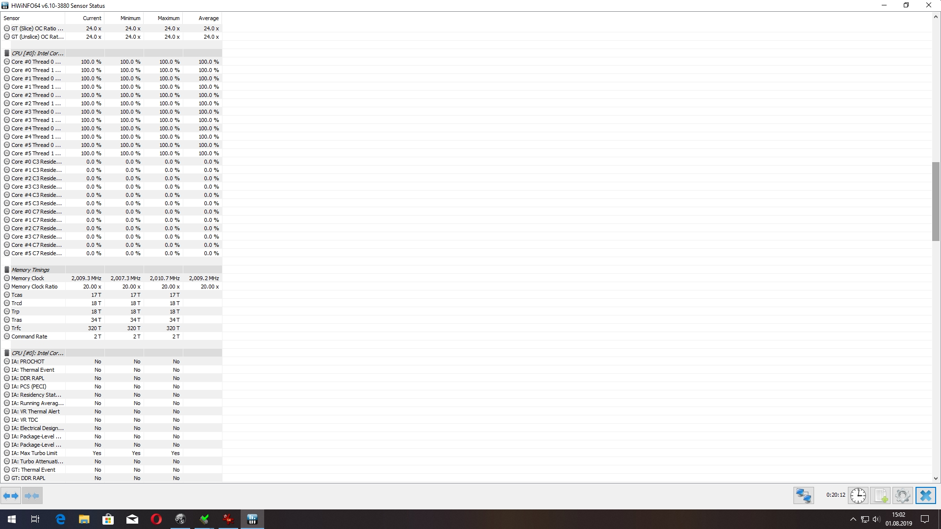

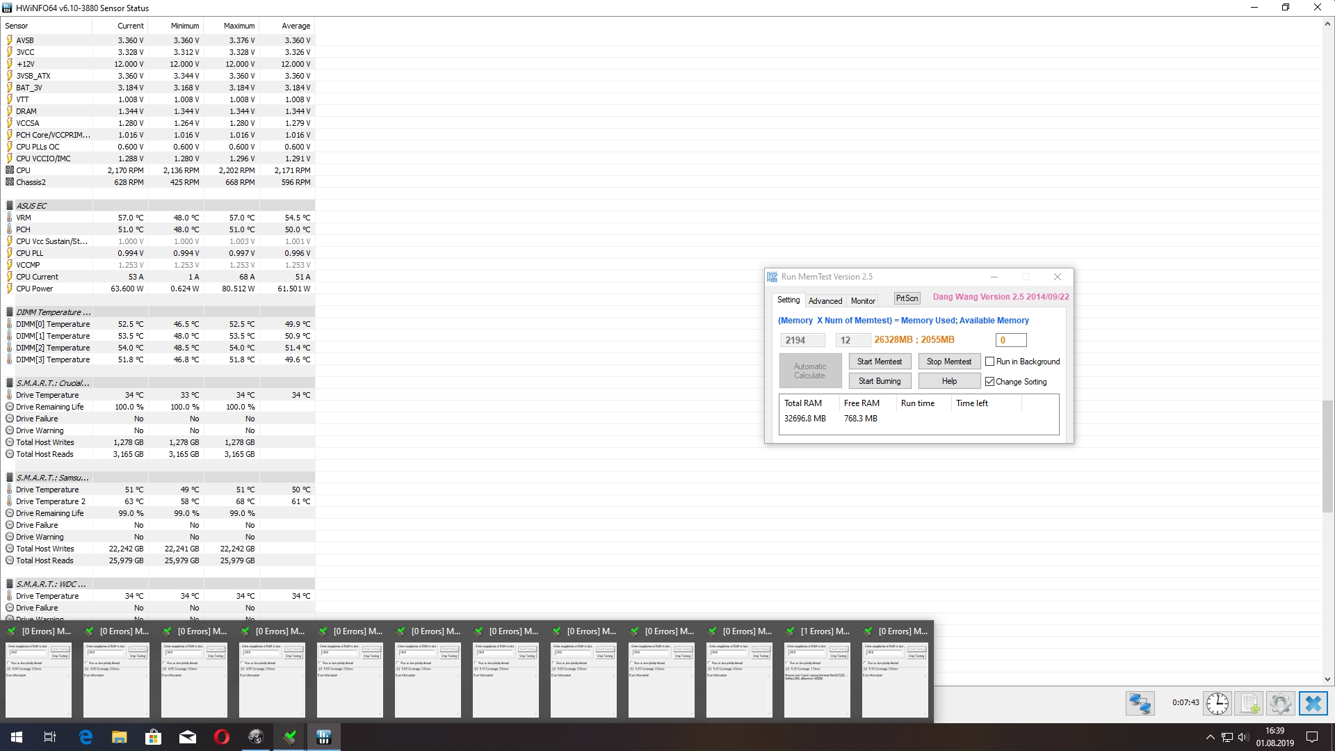

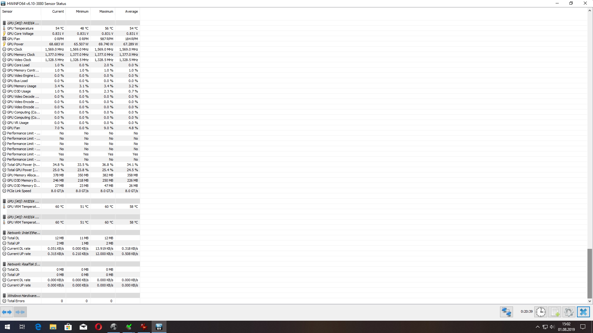

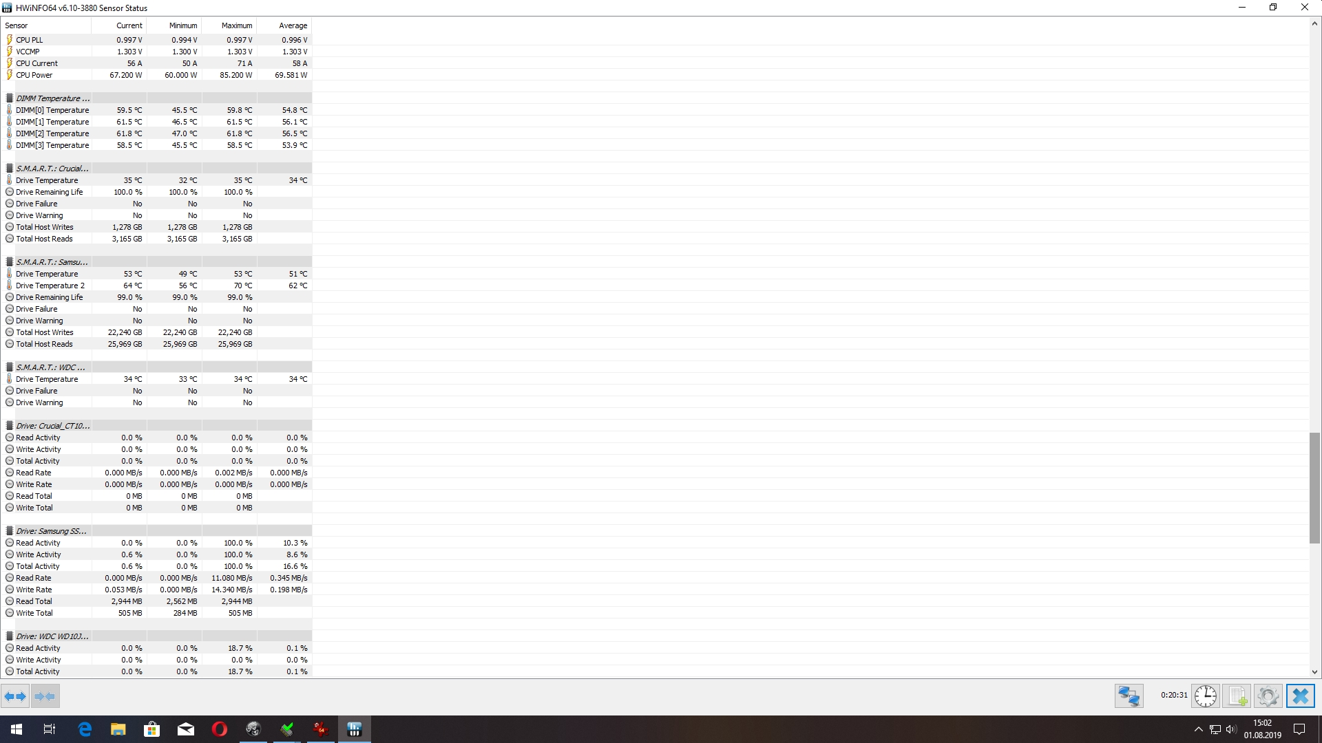

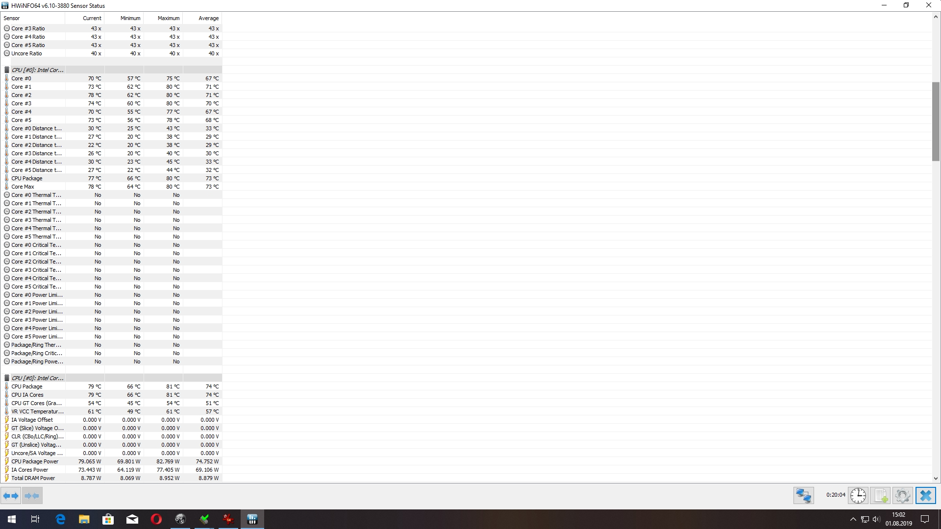

Ich bin aber auch dumm. War eben Staubsaugen und habe nur auf die Temperatur geachtet als auf die Errors. Es sind 58 Errors in der kurzen Zeit. Habe ich gar nicht mitbekommen.

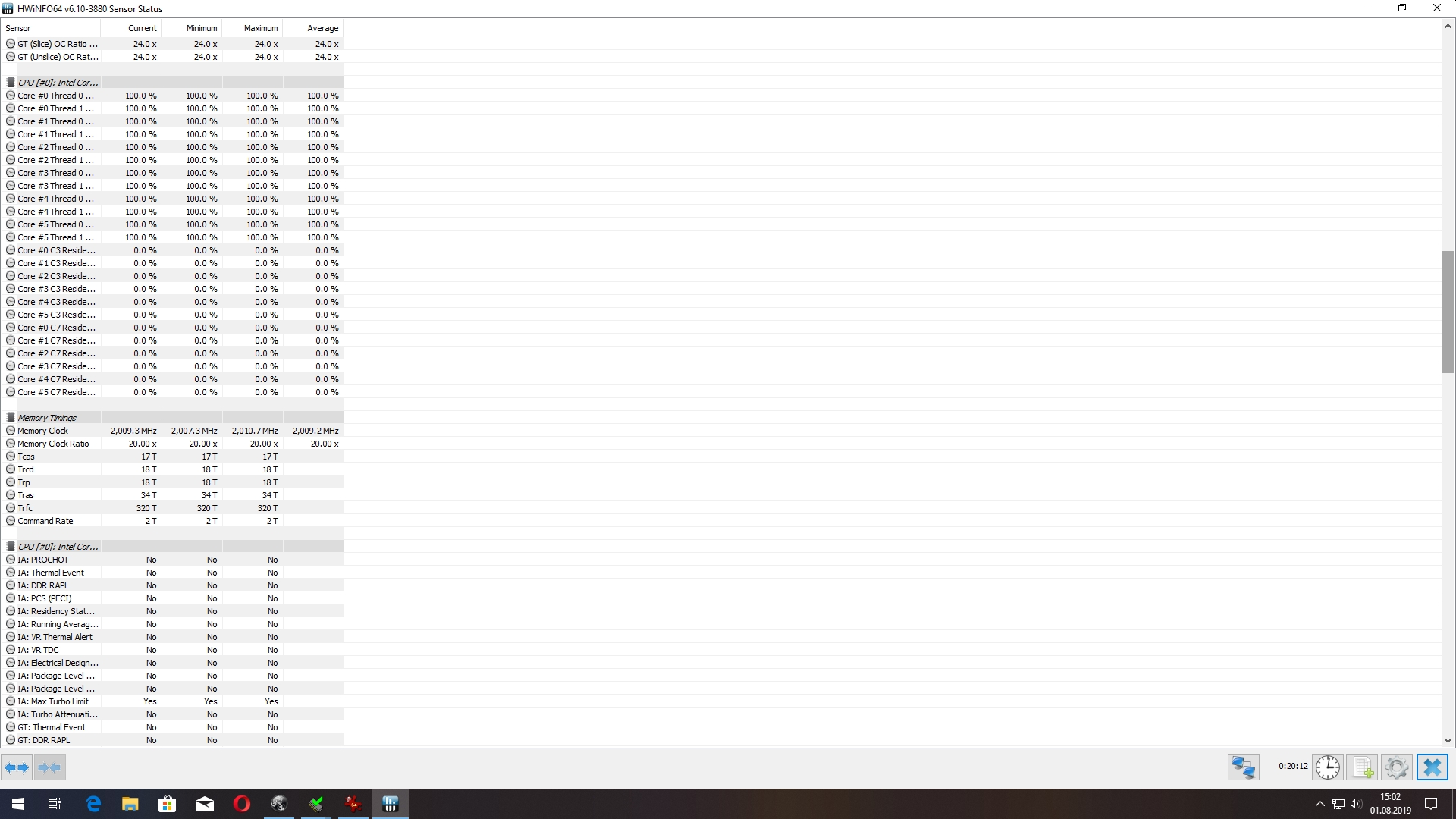

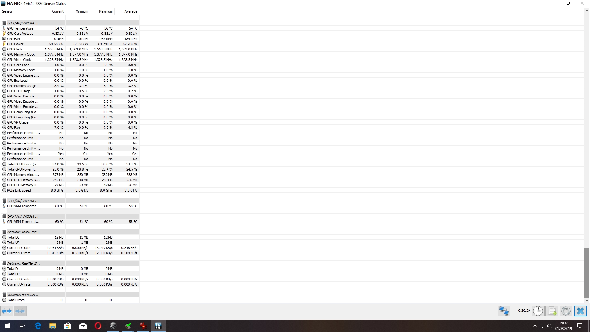

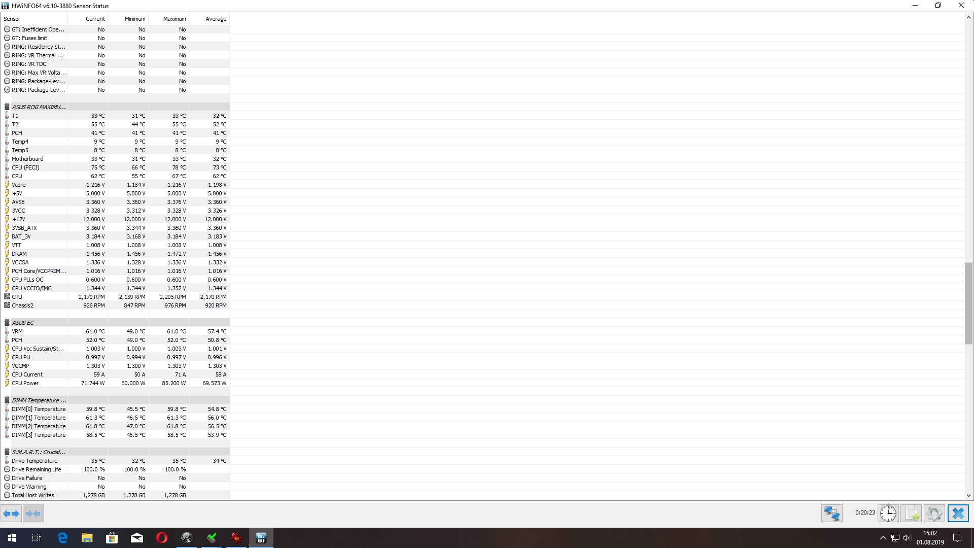

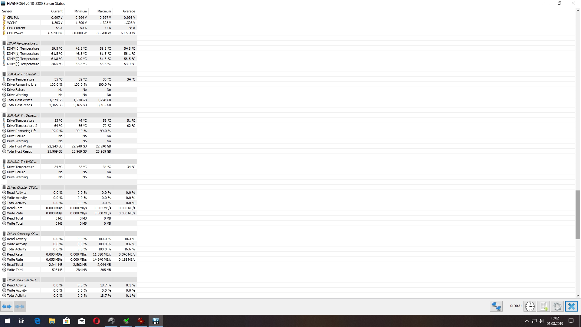

Habe mal Screenshots gemacht auch vom HW Info.
Was meint ihr lieber 3600 mit CL 16 dafür niedrigere Voltage also weniger Stromverbrauch und wohl weniger Temperatur und immer noch besser wie mit Standart 3200?

Ich denke ab 58 grad rum kommen fehler, wenn du keine Lüfter willst lebe mit CL16 aber kleiner Tip lass den Offset von 17/15.
Das Setting läuft schon das ist nicht das Problem aber OC ohne Kühlung funktioniert nicht, guck mal ich habe mit Lüfter vor eine Stunde daddeln lassen bei mir und hab dann nach der Stunde geguckt bei welcher Temp es nicht mehr sauber läuft.In meinen Fall 51Grad bei dir wahrscheinlich 5-8Grad höher.

Die max. Temp hab ich schon mehrfach getestet 51Grad, manchmal auch erst bei 53Grad, der Speicher brauch ne niedrige Temperatur so ab 58Grad ist das schon spätestens nicht mehr OC geeignet, die meisten versuchen sogar unter 45 oder 40Grad zu bleiben grade bei 2x8GB 4500 CL17-18 in straff ist das fast Pflicht.
Einen Ratschlag gebe ich dir aber noch teste mal in dieser Konfig wie warm es überhaupt beim zocken wird, ob du überhaupt über 55Grad kommst, weil dann läuft es quasi auch ohne Lüfter, nur beim Memtest wirst du ihne brauchen, weil es eine Extrem Belastung ist die du normal nie hast.

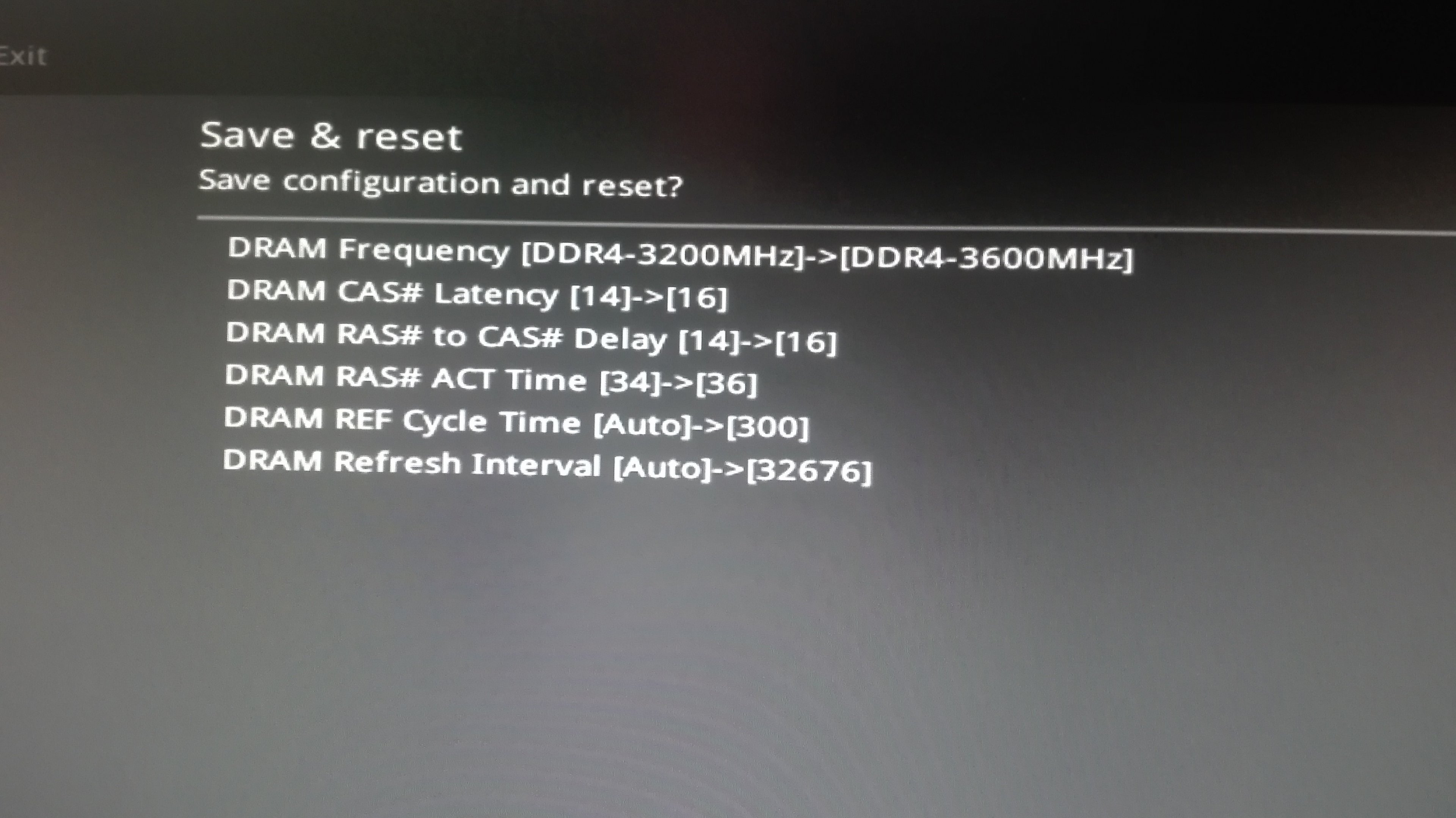

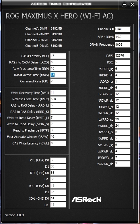

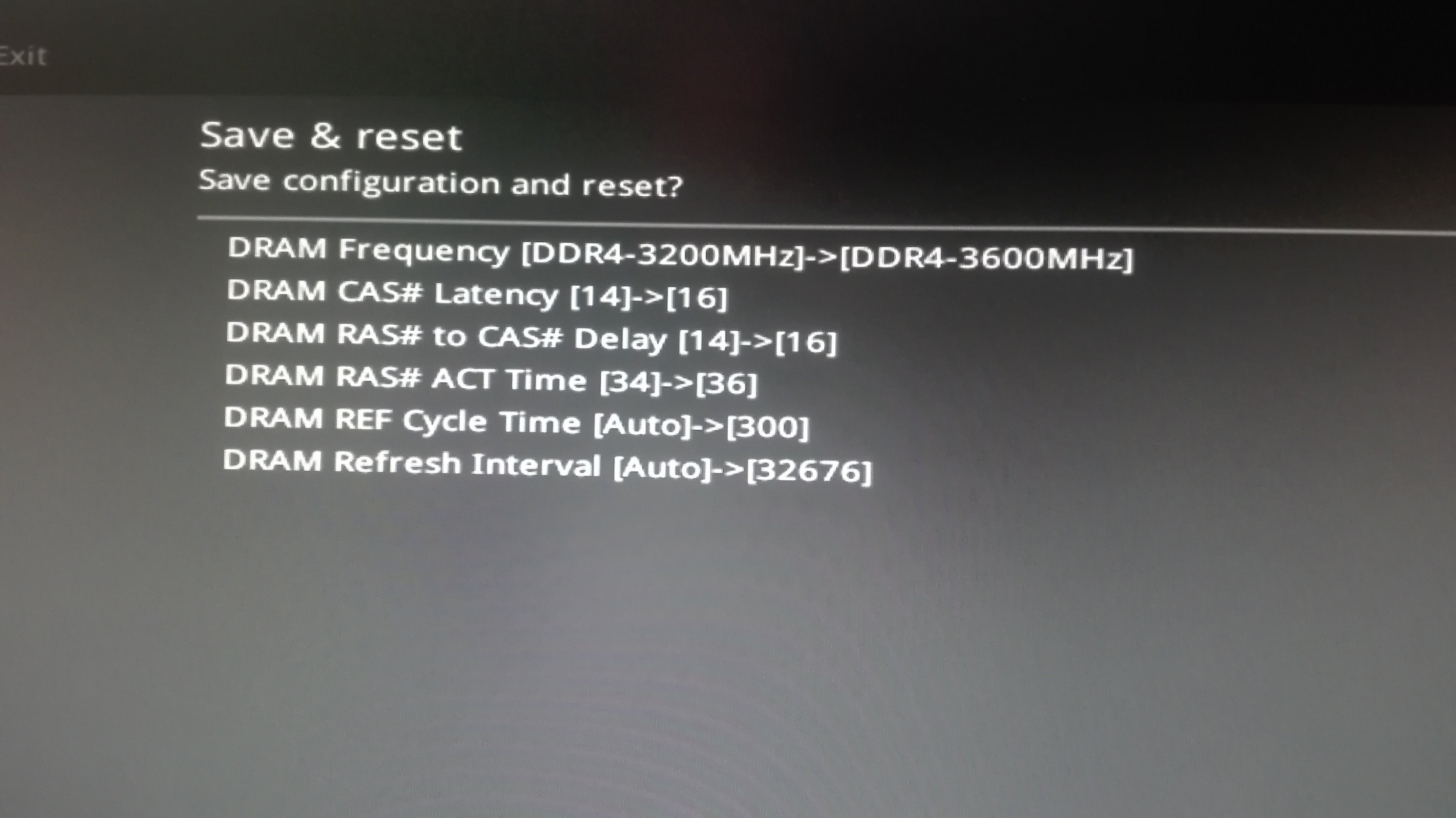

@CreakFFM Du hättest bei Deinem 4000er Profil auch mal probieren können tREFI auf 32676 zu stellen, kann helfen.
Ansonsten kannst Du auch bei dem 3600er auf 65535 gehen.

@CreakFFM Der AVX Offset hat nur was mit dem Prozessortakt, nichts mit dem RAM, zu tun. Das ist für den Moment nicht so wichtig.
Teste mal noch kurz das 4000er mit den vorgeschlagenen Änderungen und wenn das nicht will, dann mach wieder das 3600er aber mit tREFI 65535, tREF auf 300 und den IO-Offsets von vorhin. Drück die Daumen ;)

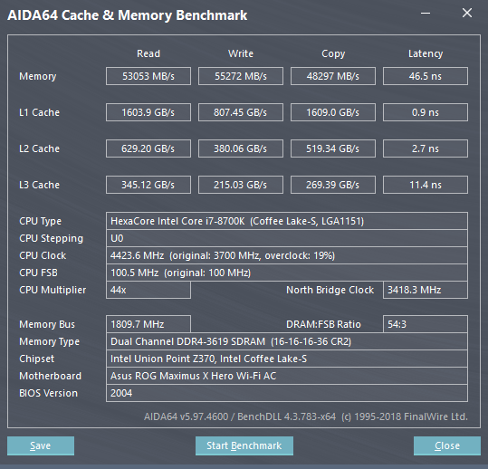

unten sind nochma die Werte vom 3600er vorher.
würde dann AVX offset auto lassen standart.
tref 65535 und IO-Offsets 17/15 ja?
bei
DRAM Voltage 1.3500
CPU VCCIO Voltage 1.25000
CPU System Agent Voltage 1.25000
so mit den Settings und AIDA Core starte ich jetzt Memtest mit HWINFO an.

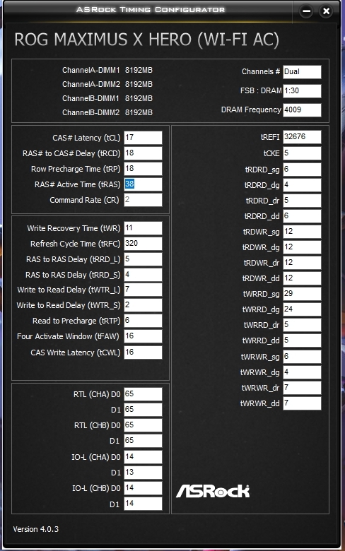

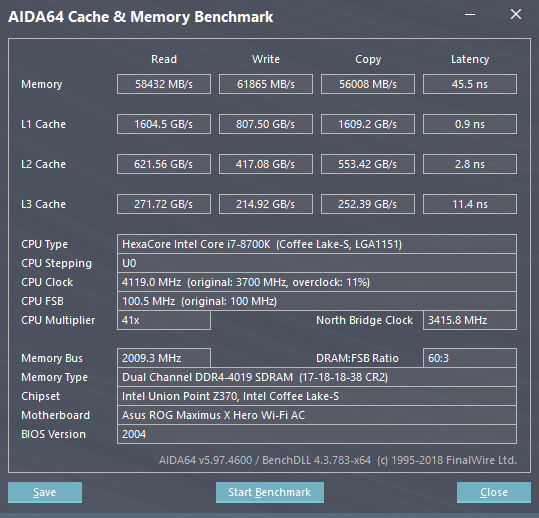

letzter 4000er Test
Waren bisher 0 Errors aber 64 ° ich Speichere diese Settings mal und Teste nun die 3600er Mhz

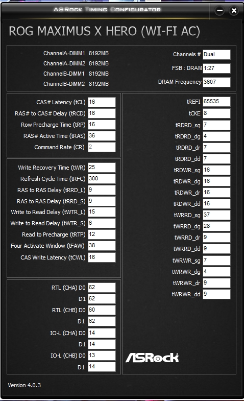

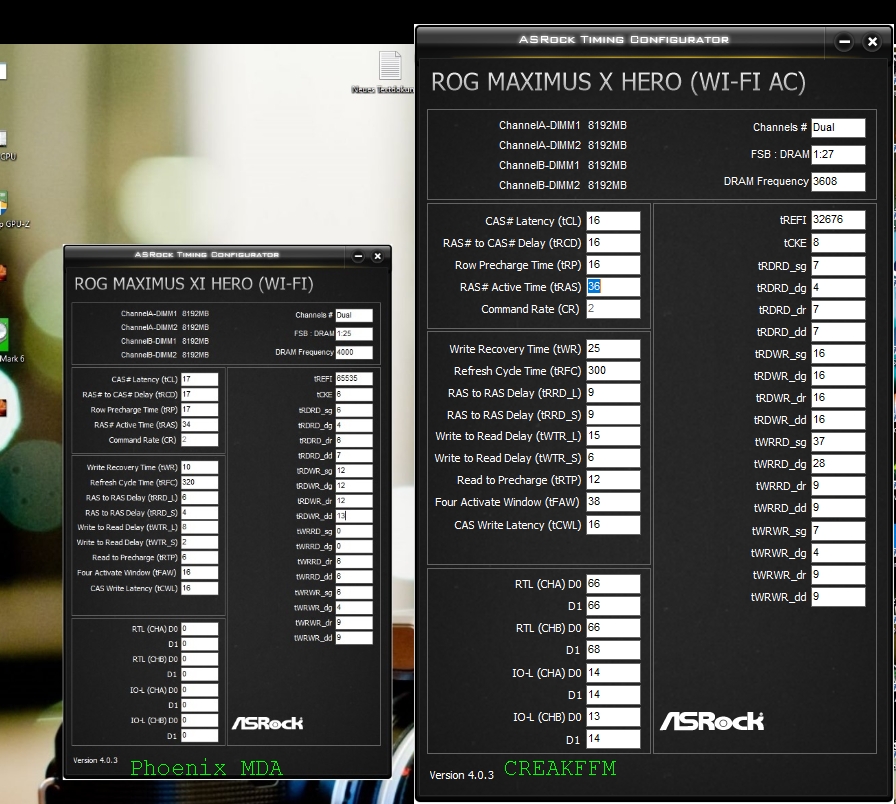

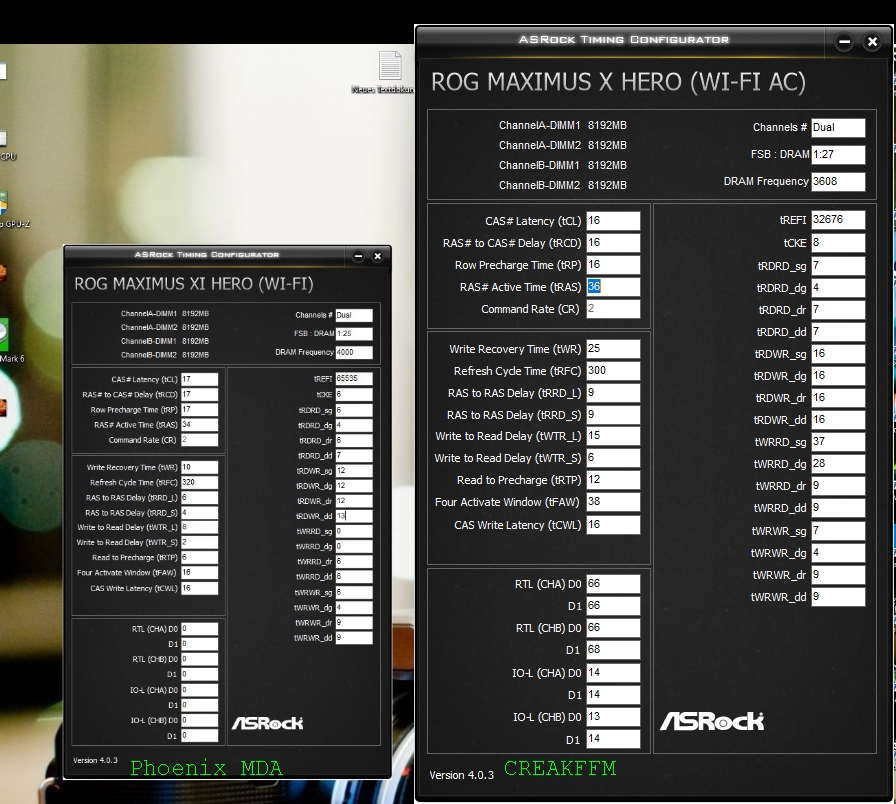

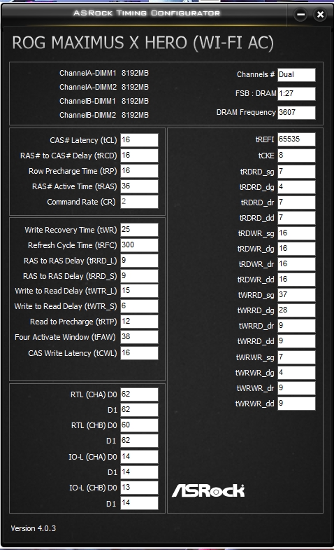

So habe nochmal Asrock Time Configuration eingestellt mit den Änderungen sowie AIDA und starte gleich Memtest und HWinfo

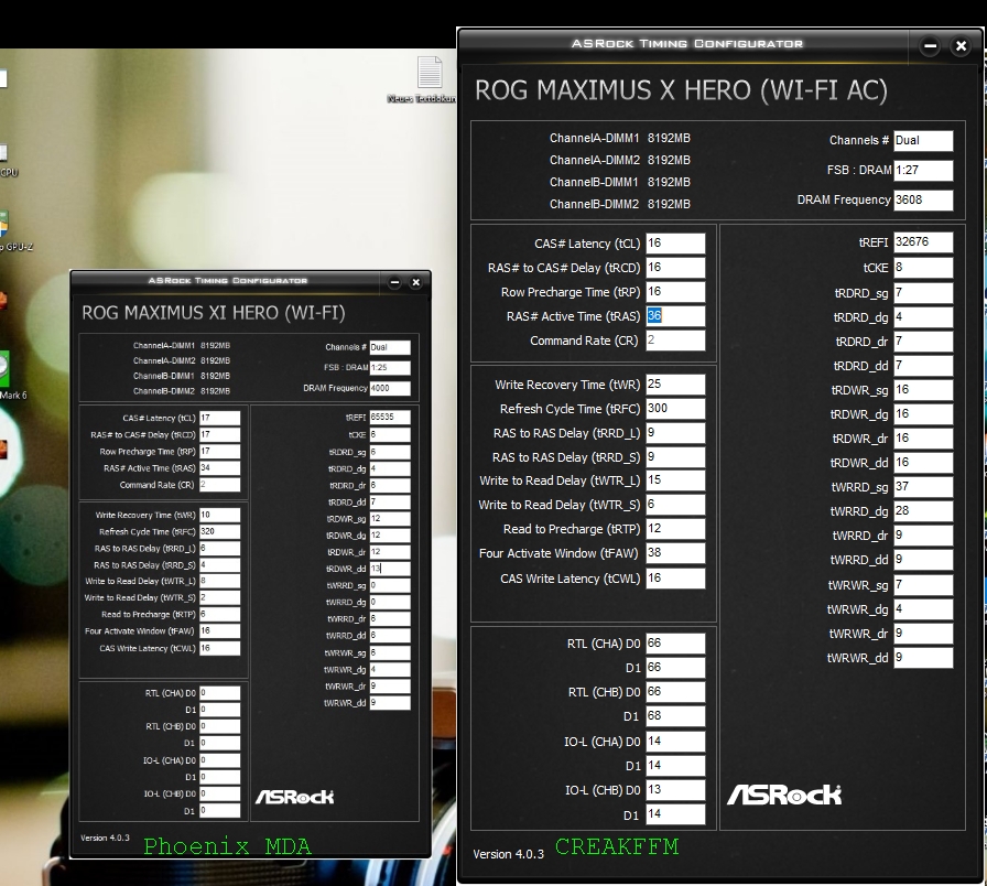

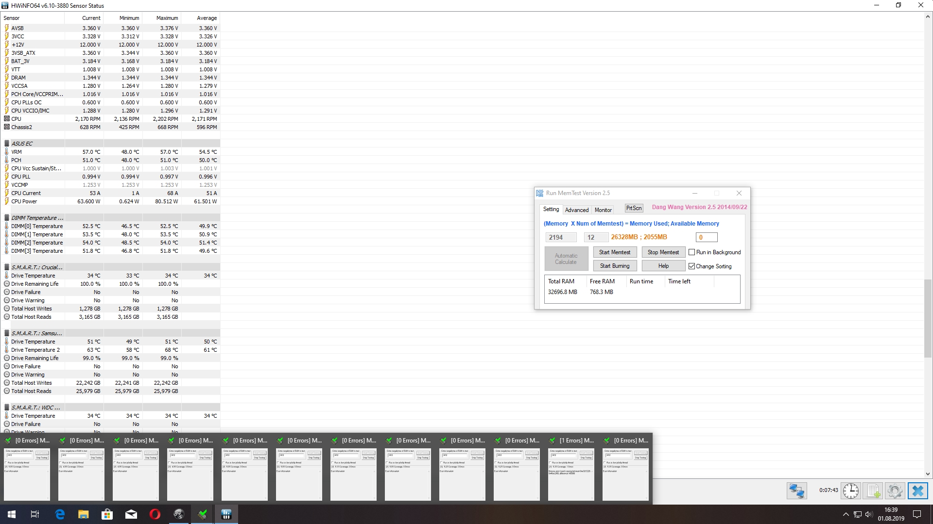

hab mit den neuen 3600er Settings nach 5% Memory Test schon 1 Error bekommen. Temperaturen waren noch ok. Liegt es eher an dem 17/15 oder tREFI 65535 statt 32676 was denkt ihr?

hab den tref von 65xx auf 35 gemacht rest noch gleich beim 3600MhZ in der Hoffnung die Temperatur geht nicht mehr so hoch.
die Temperaturen steigen bisher noch nicht über 55° und 0 Errors bei trefi 35xxx
Okay, tREFI sollte 32676 sein, nicht 35xxx. Poste wenn Du mit dem Memtest soweit durch bist nochmal nen AsRock Timing Screen zum Kontrollieren.
Danach gehts weiter mit Core und Cache, würde denke ich einfach mal 4,4 GHz Cache und 4,7 GHz All-Core vorschlagen. Das sollte auf jeden Fall gehen, da kann man die Spannungen auch auf Auto lassen. Powerlimits etc müssen meines Erachtens nicht angefasst werden, da Du mit dem Rechner eh „nur“ spielst.
