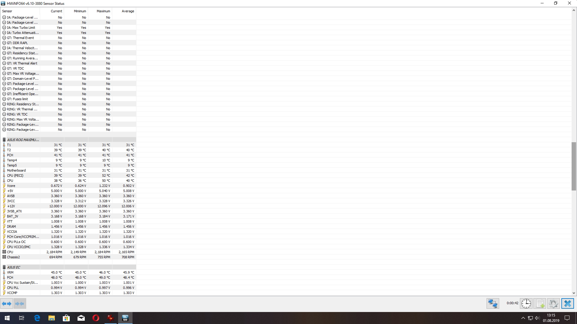

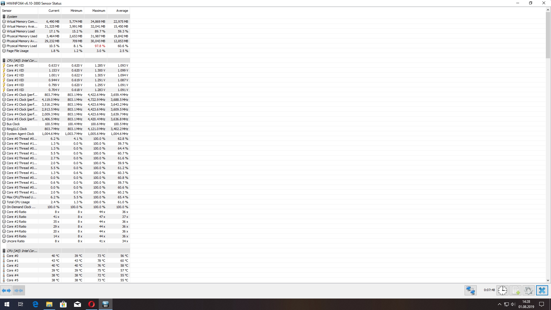

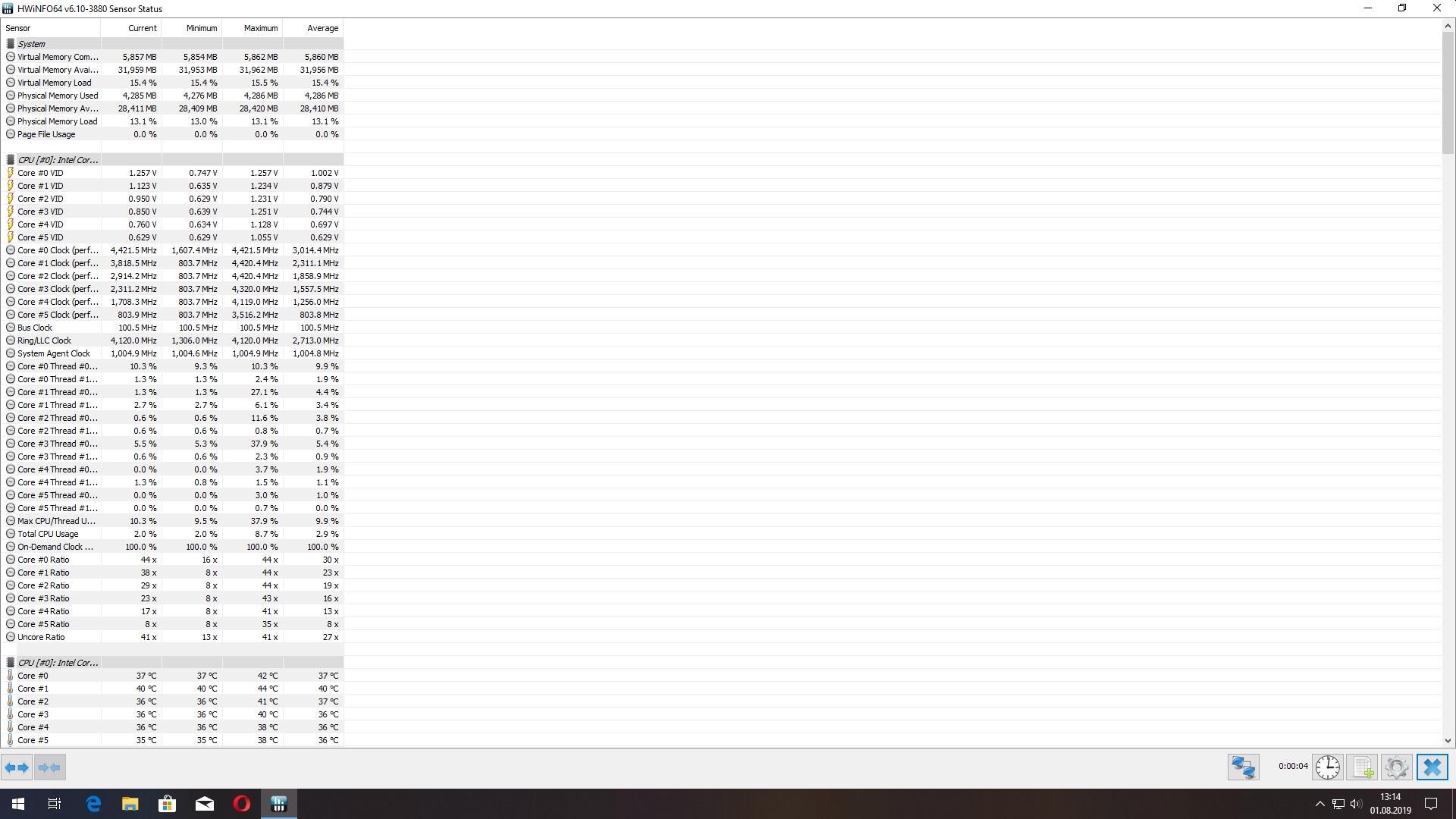

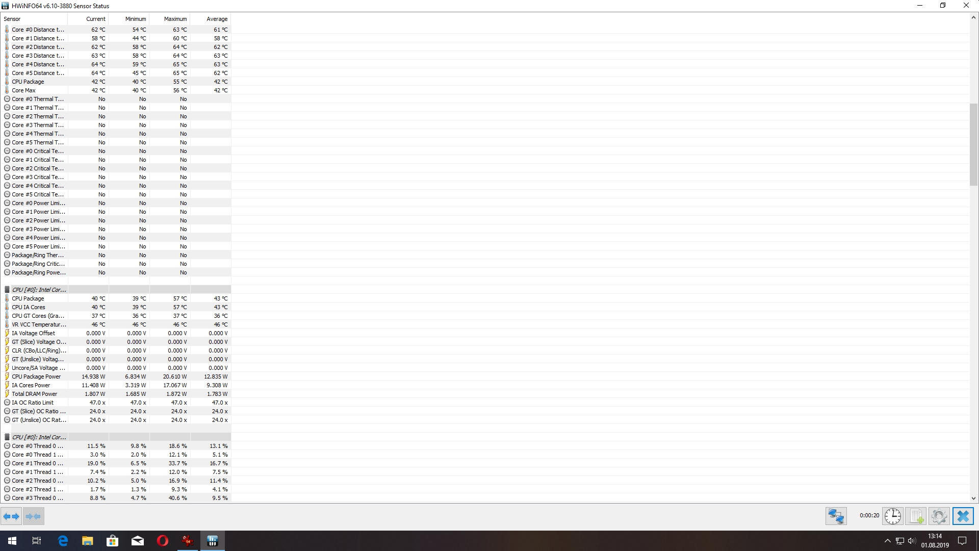

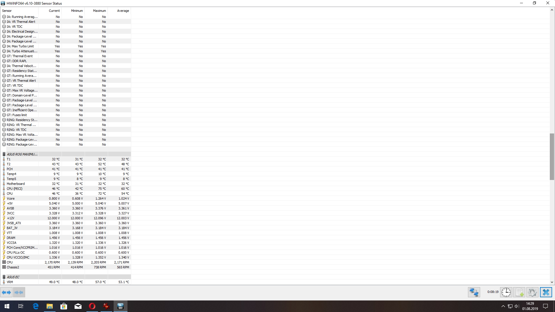

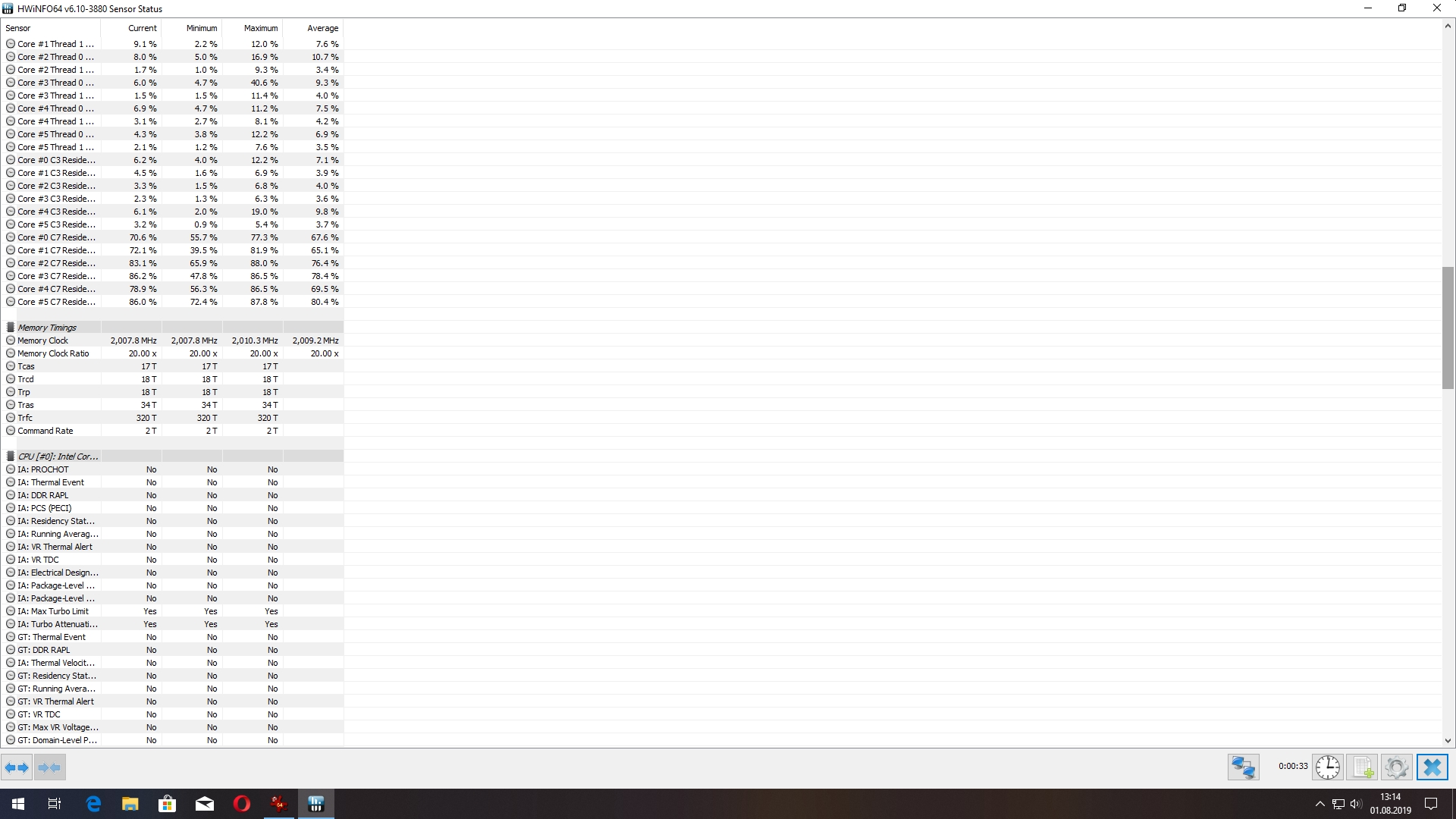

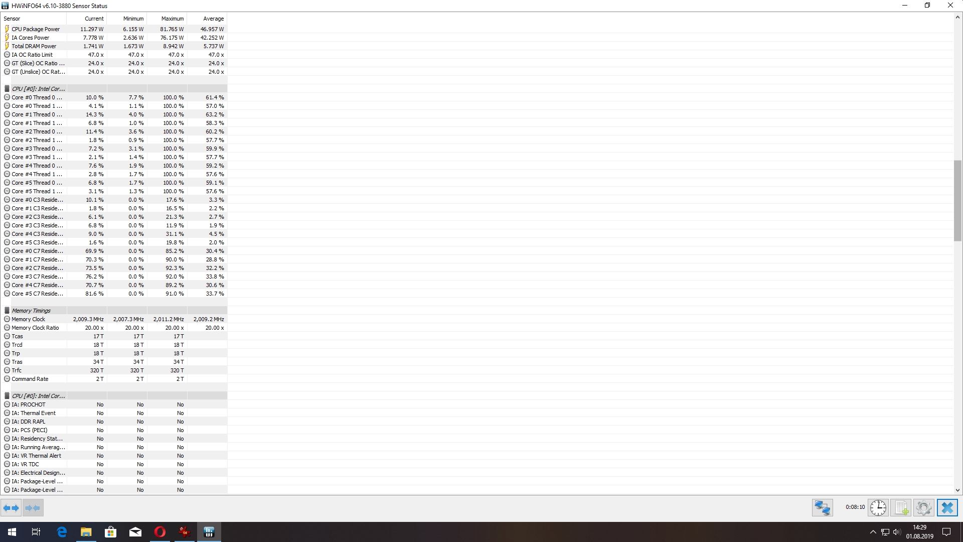

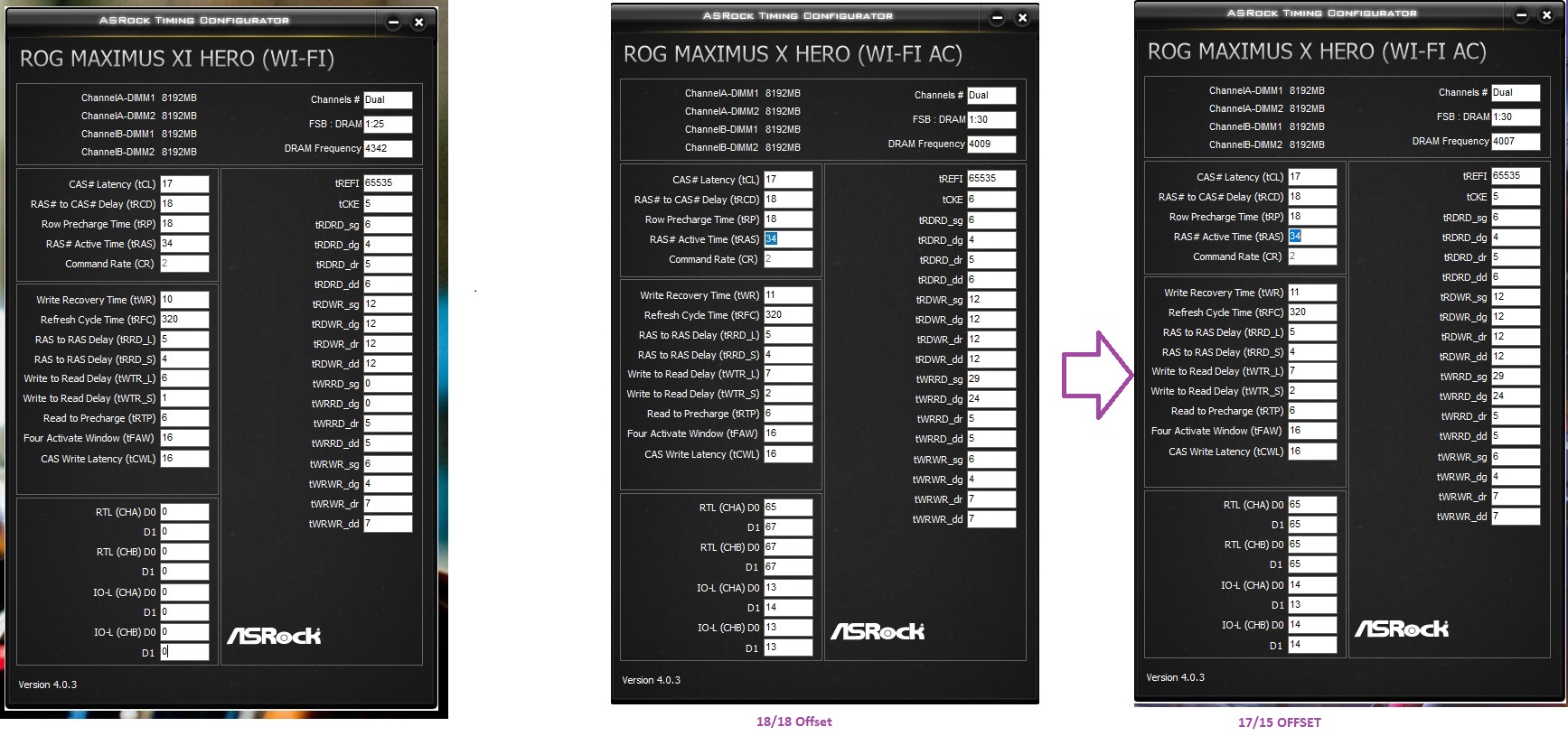

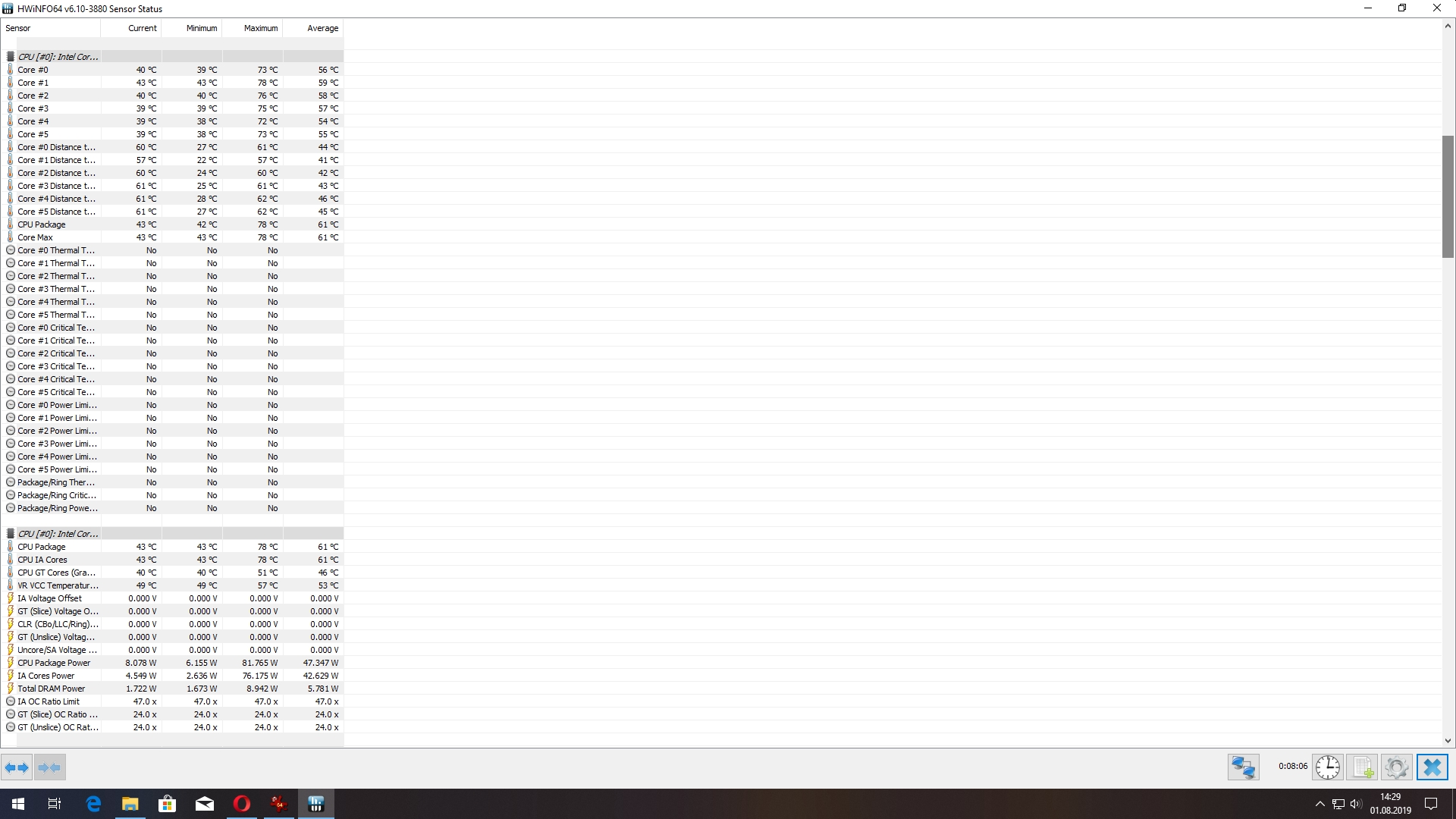

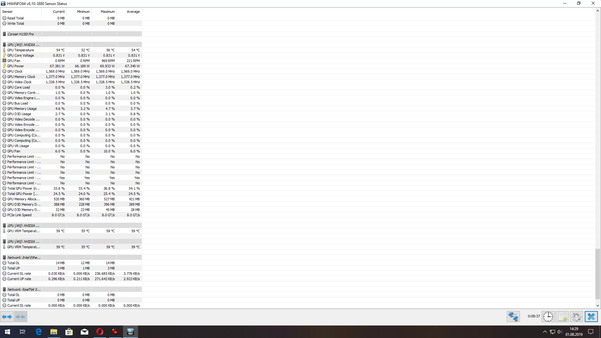

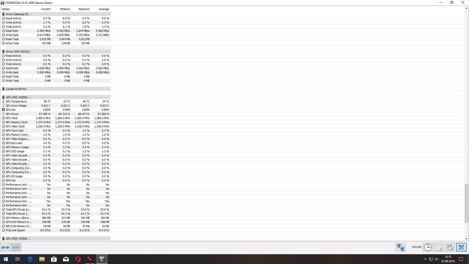

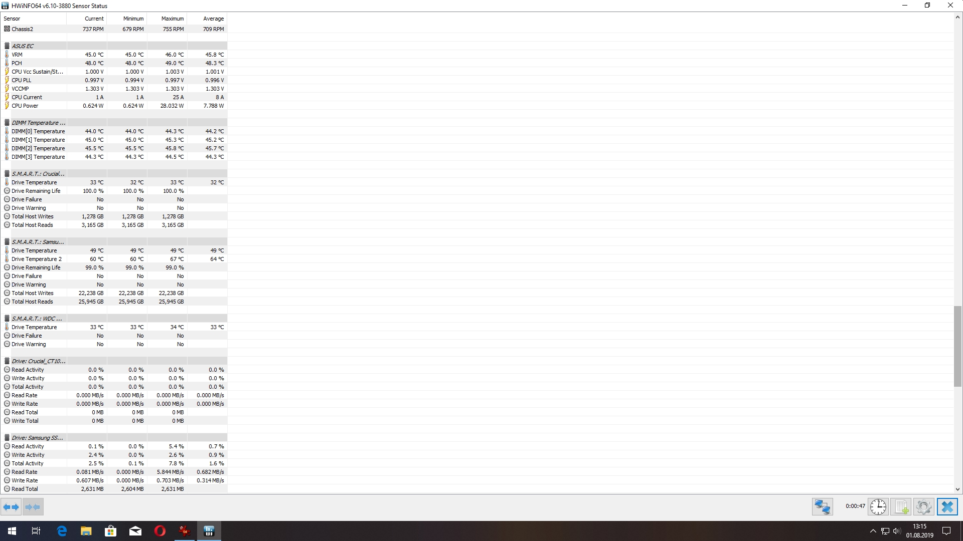

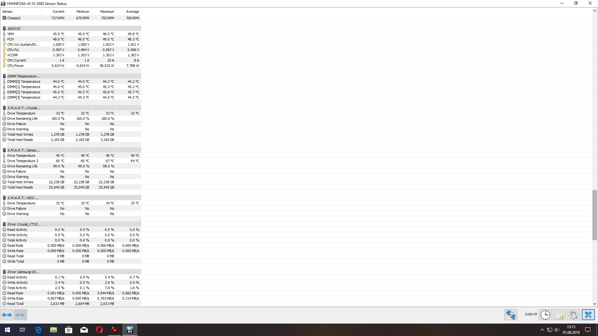

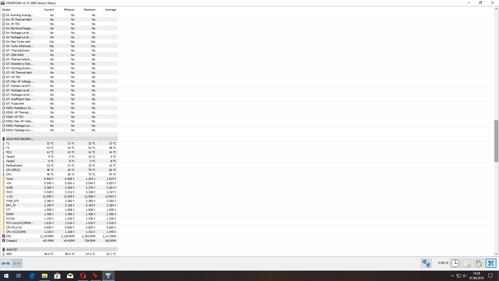

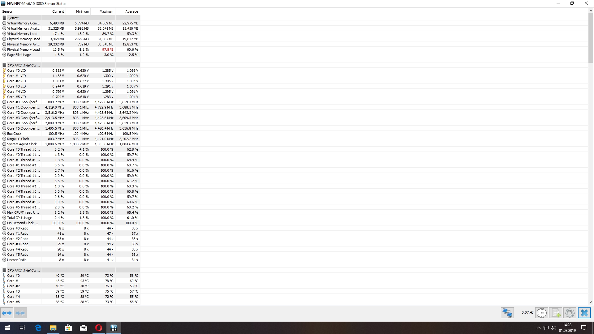

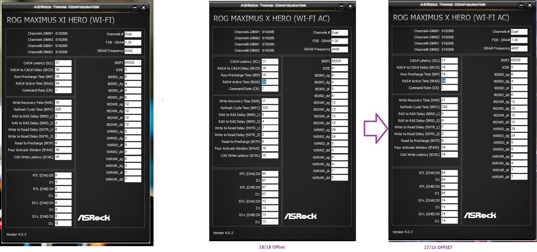

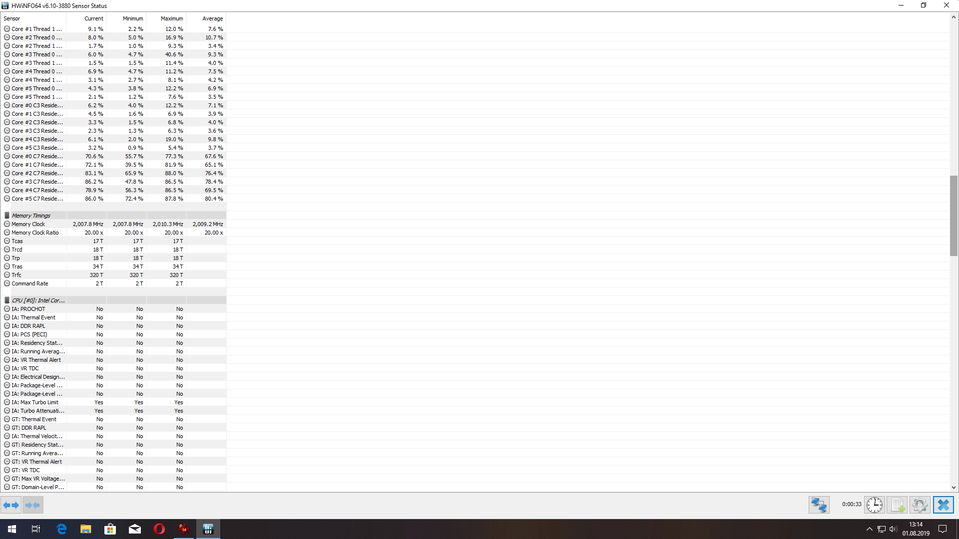

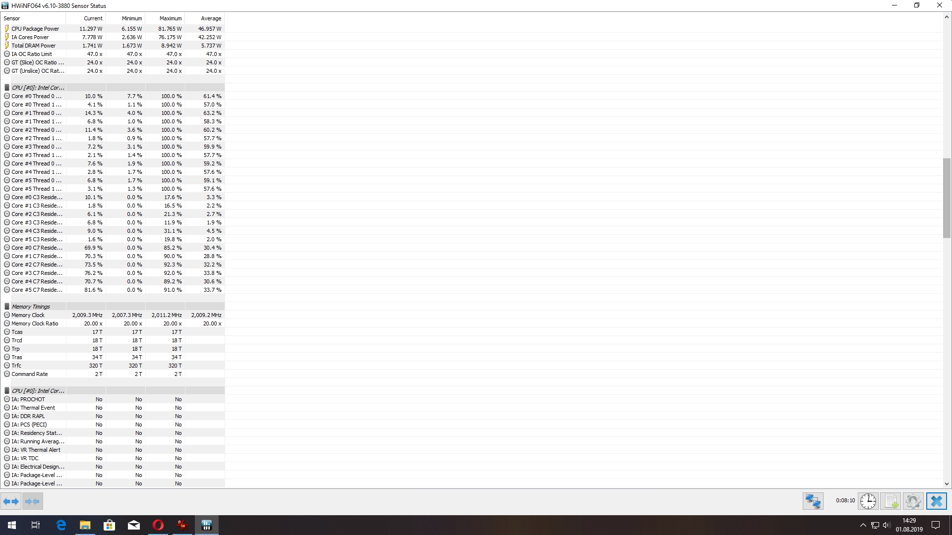

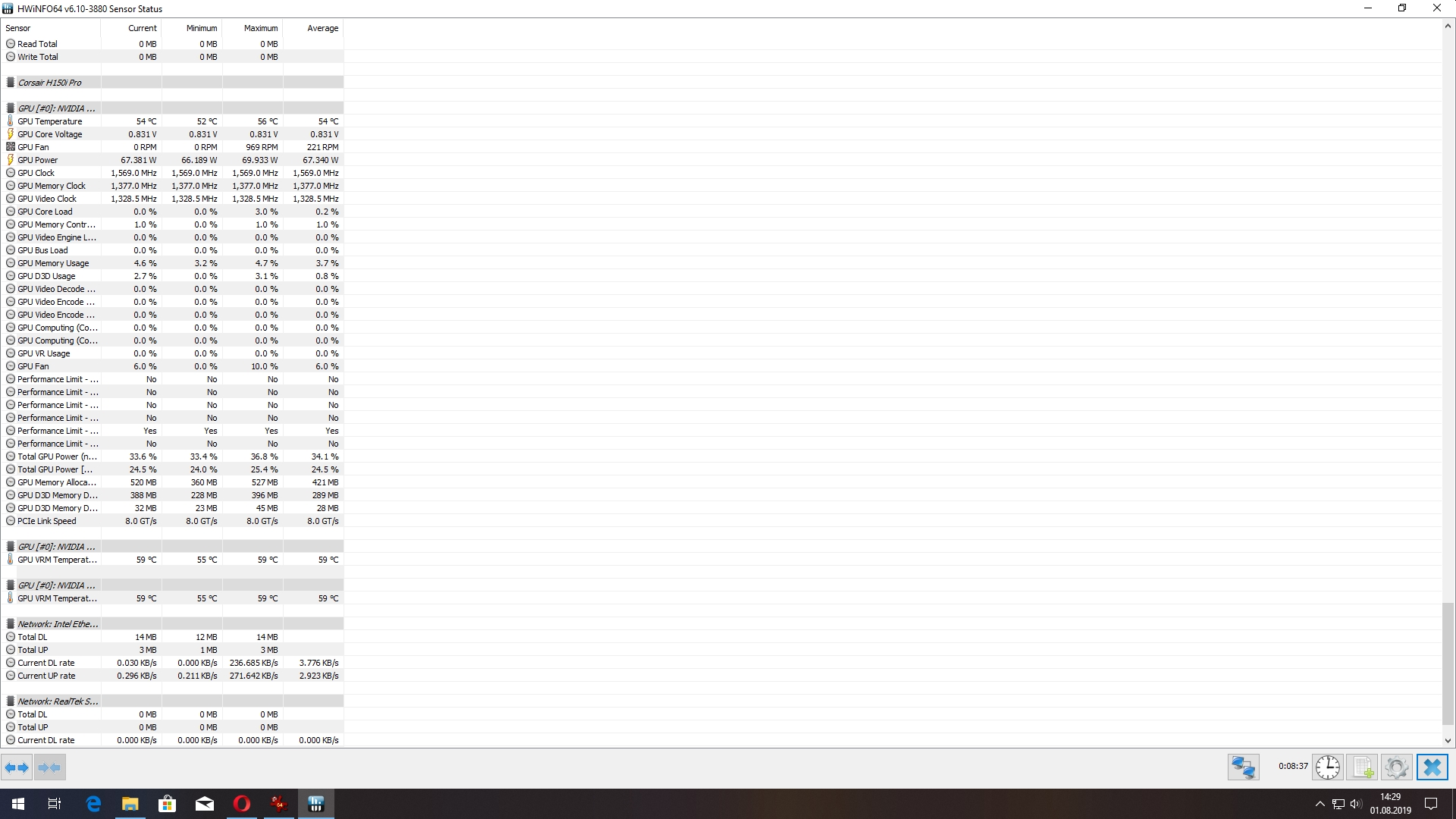

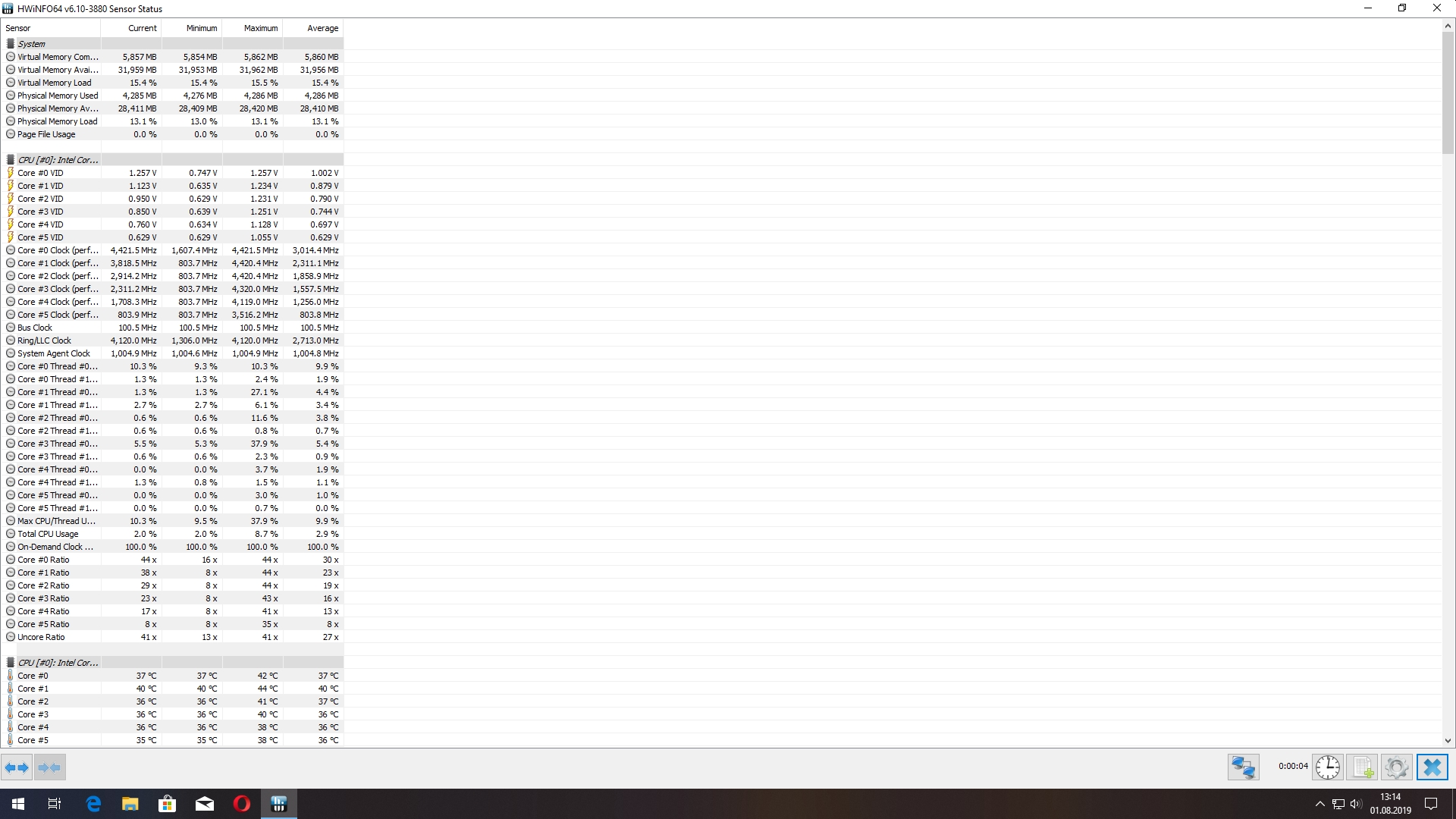

hier jetzt Asrock Timing mit 17/15 und DRAM Voltage geändert auf 1.47

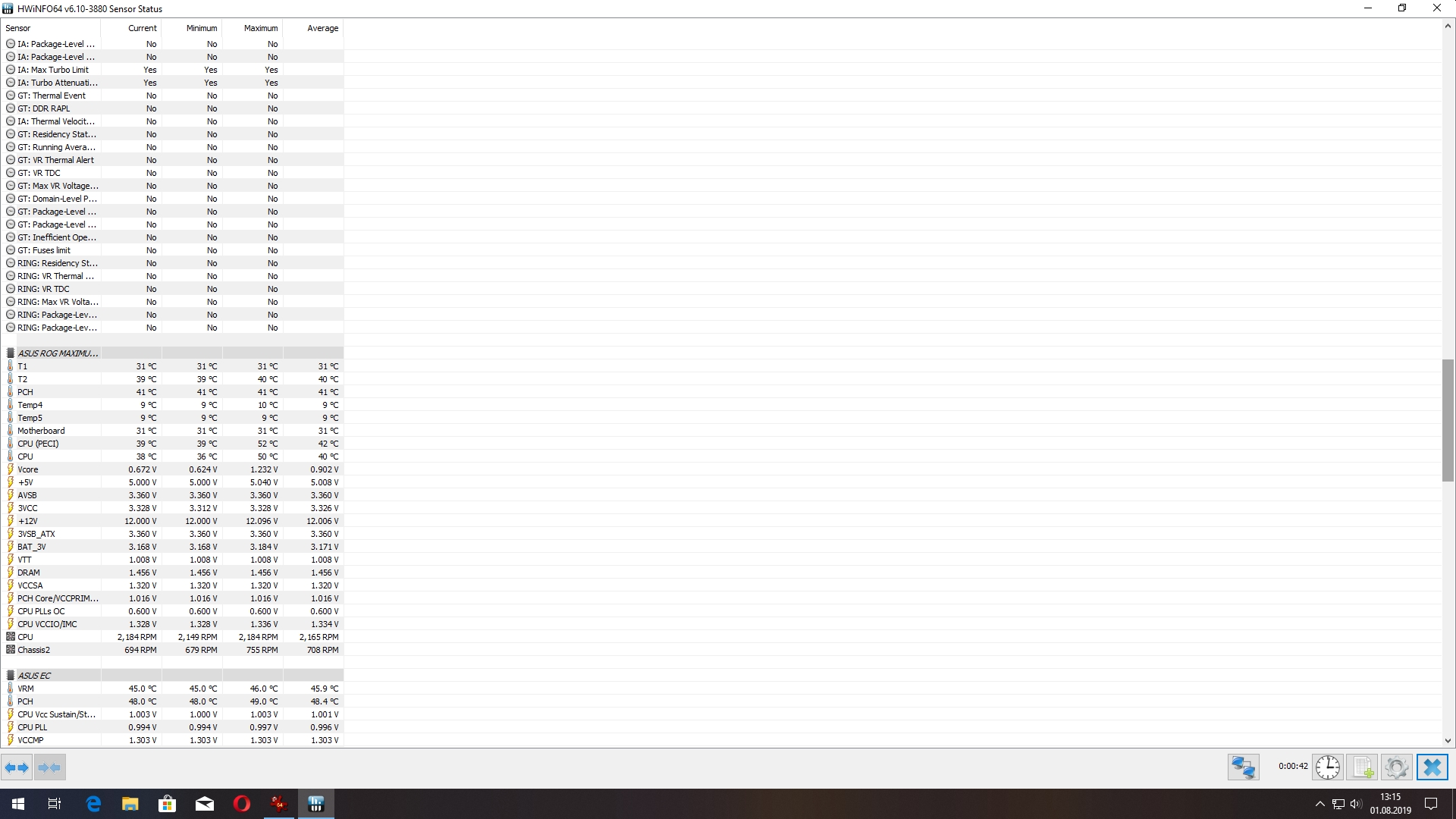

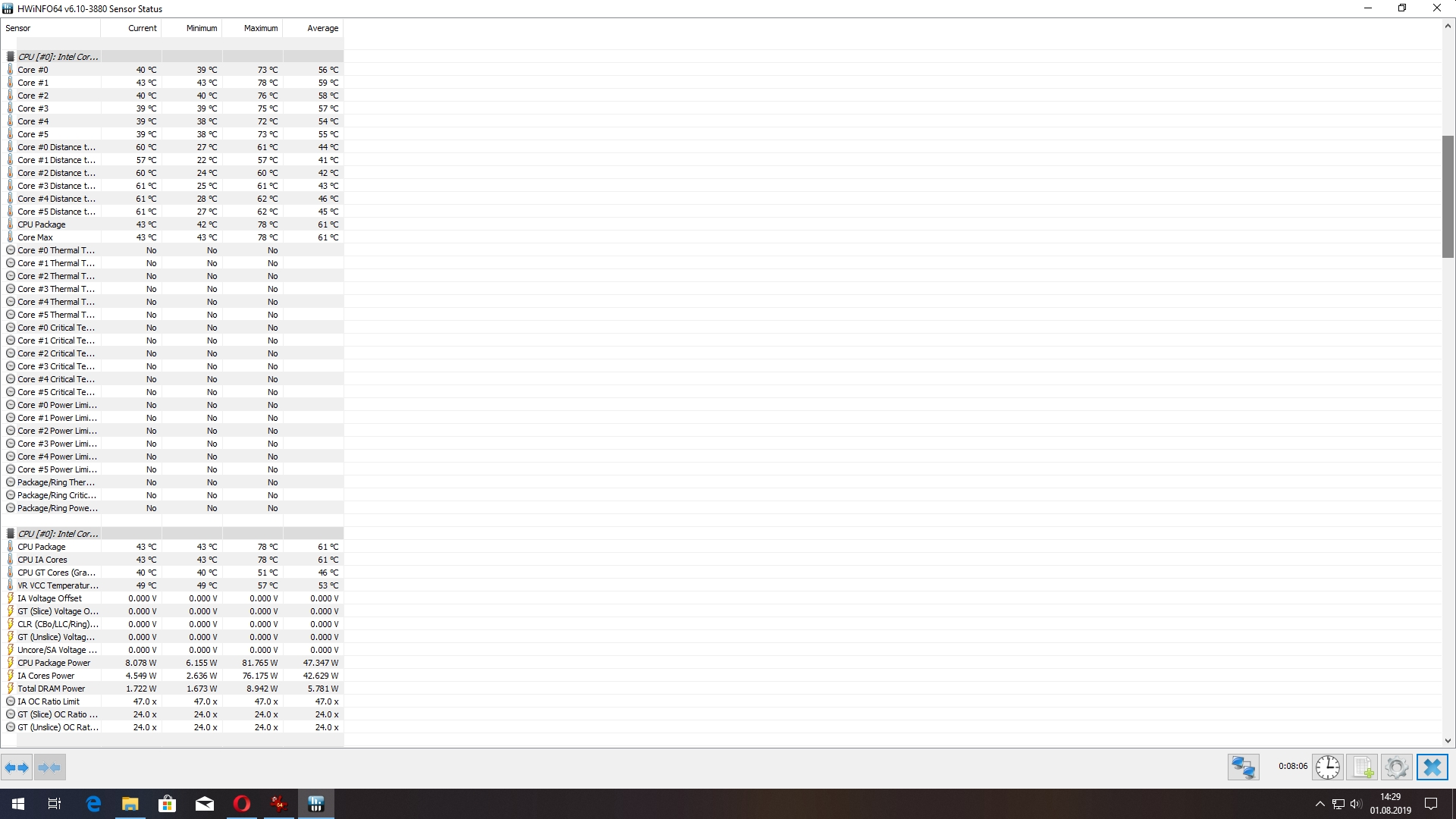

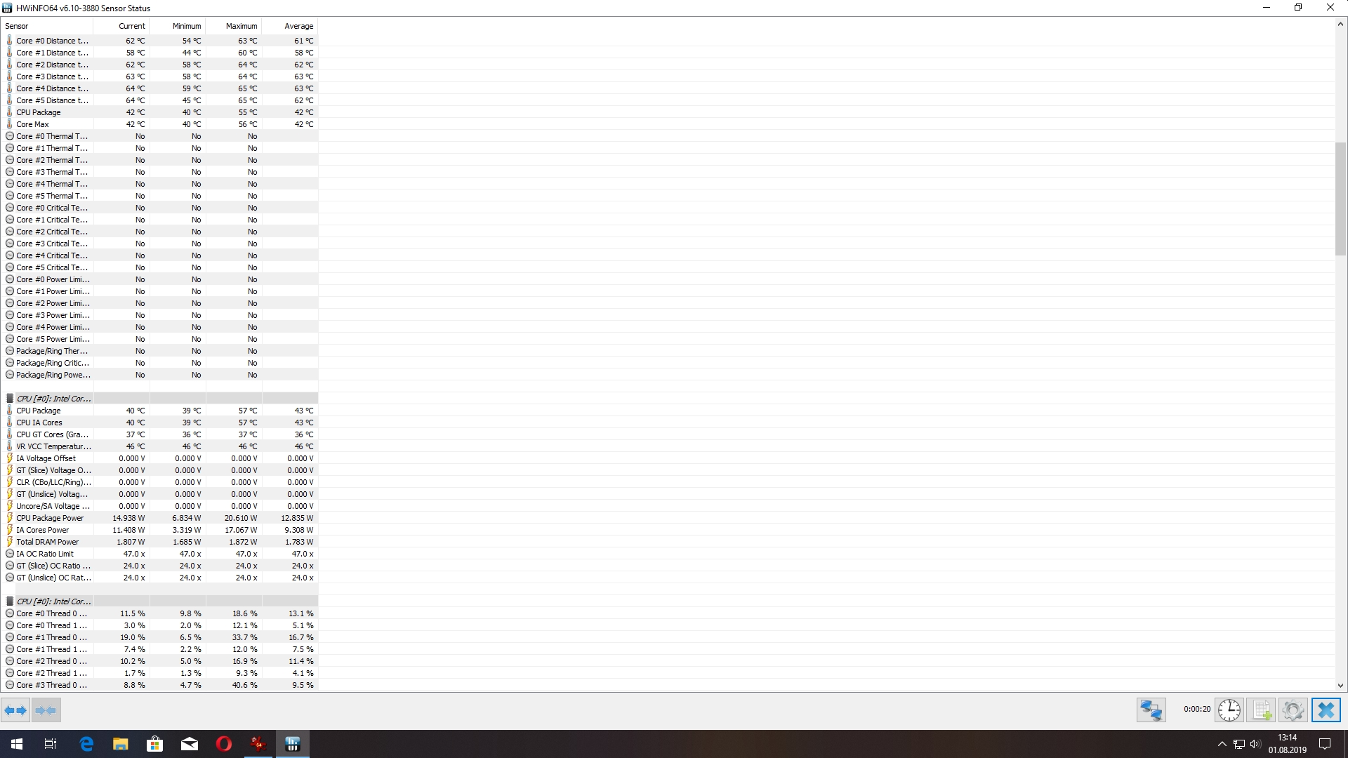

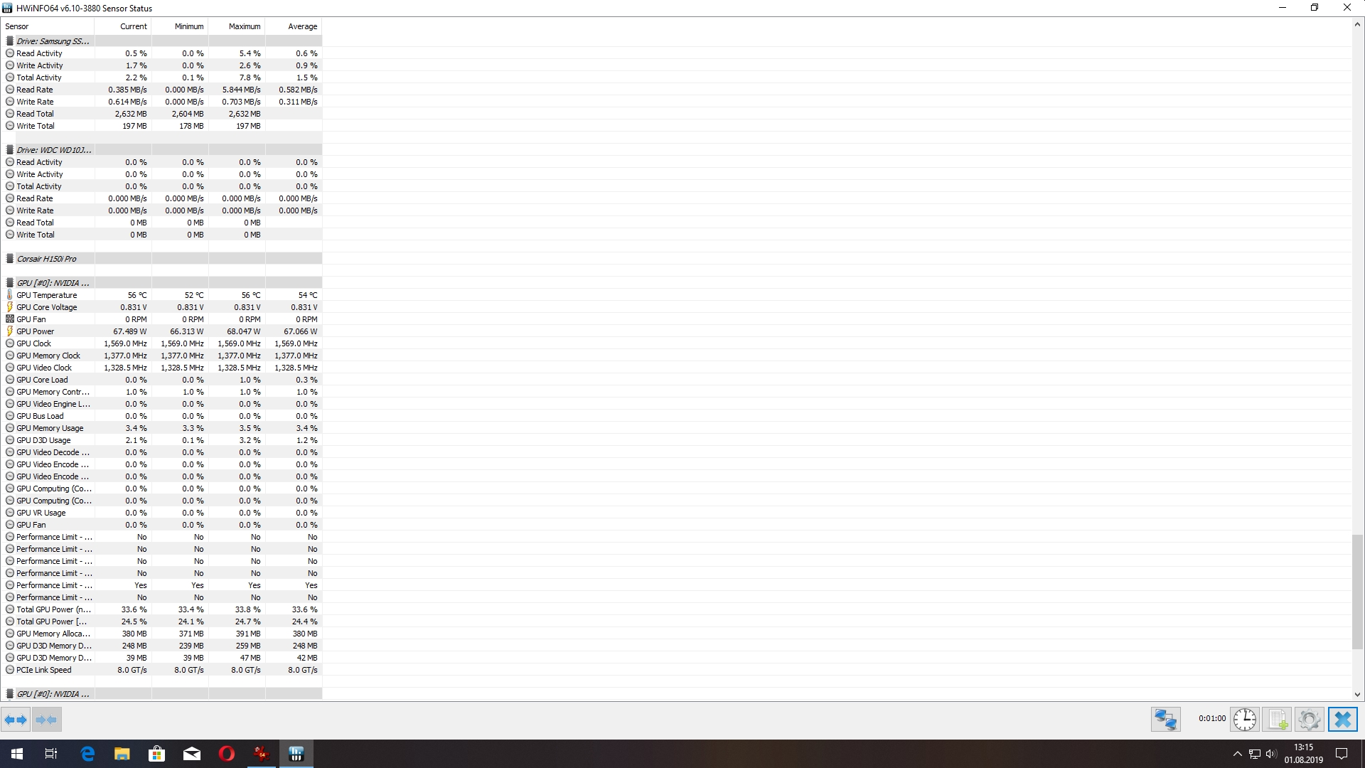

und 6 Fotos vom HWinfo64 weiss leider net welcher Wert es ist den du suchst deshalb komplett 6 Bilder
diesmal war kein Memtest im Hintergrund.

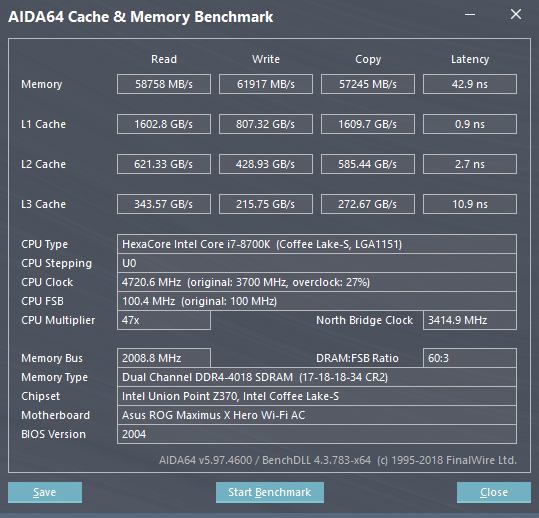

Ich habs geahnt, du brauchst nen ungraden Offset, alle auf 65 perfekt^^.Spannungen sind auch alle ok.Bitte mal wirklich alles schliessen, auch Stream Antivirus etc. 2xAida laufen lassen den höheren Copy Wert bitte nochmal danach sind ma durch
Du kannst auch den Einzel Benchmark machen linke Seite nur Kopierdurchsatz einfach 3-4 mal machen

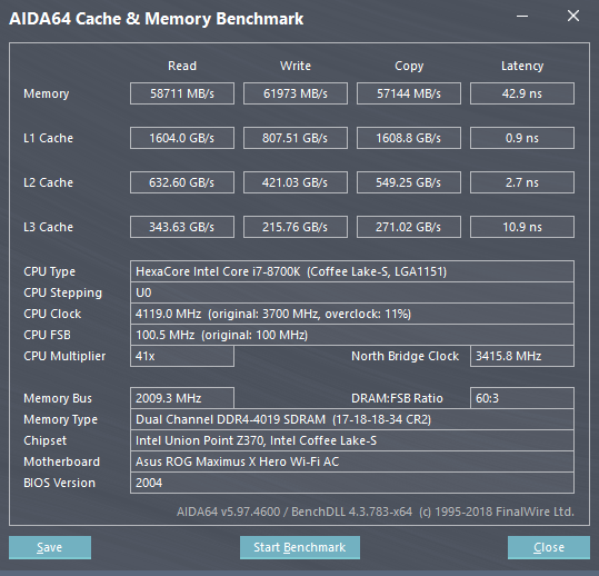

du willst 2x aida Cache Benchmark? ( ist eh alles geschlossen an Programmen )
Ich will einfach wissen wie der Wert max. ist der schwankt halt leicht du brauchst auch kein Foto ich will einfach den Wert hast du viele Nebenprozesse kann das über ein 1k ausmachen

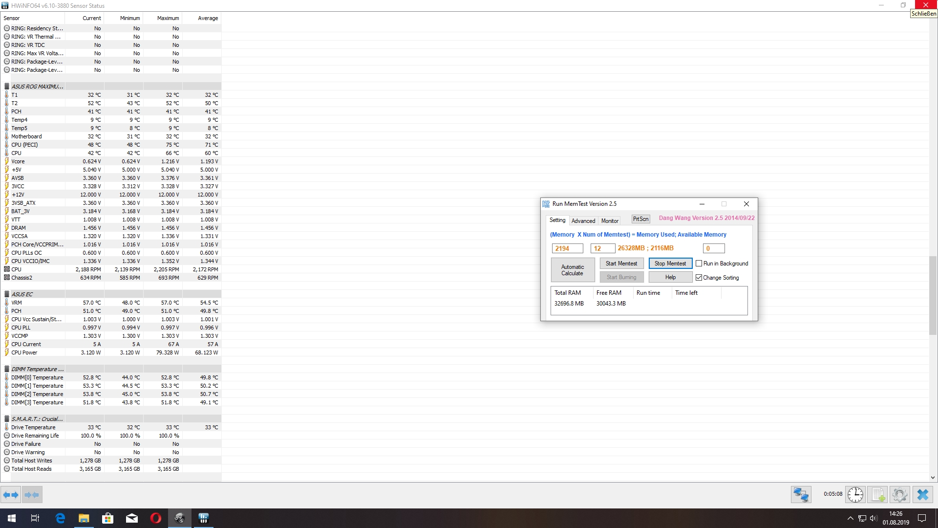

Deine Latenz sollte sich auch leicht gebessert haben.Wenn du das hast bitte abspeichern im Bios als 2. schnelleres Setting danach kannst du deinen Memtest machen 1h reicht aber lass bitte HW64 an damit du siehst wie warm die Speicher werden.
Die Temp möchte ich gerne dann auch wissen später.
Reaktionen: CreakFFM

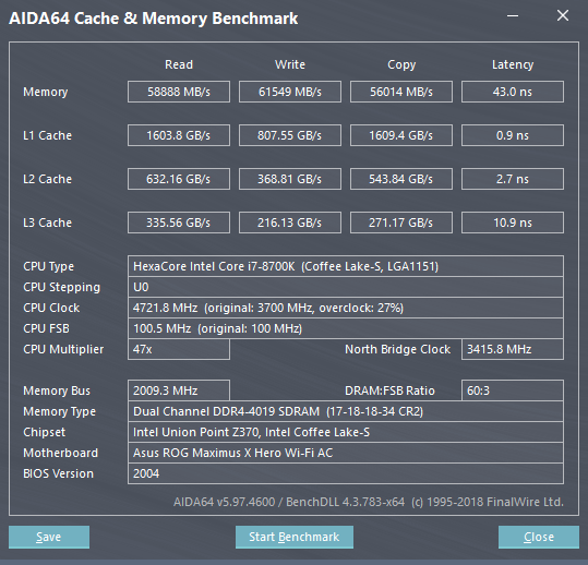

3x Aida . Lieber einmal mehr.
diesen Einzel Benchmark auf der linken seite nur kopierdurchsatz was du meinst finde ich nicht.
JA schwankt ordentlich bei Aida2 ist CPU 4700 und aida 3 4119.
weiss nicht welchen Wert du möchtest sorry :/
ich speichere eben das Profil im Bios und danach Memtest 1H und HW64 offen. Welche Wärme ° brauchst du? sonst muss ich wieder 6 Screens machen. Aber wäre ja auch nicht schlimm denke ich.
wenn ich den Test anhabe ab welcher speicher Temperatur muss ich mir gedanken machen und evtl abbrechen?

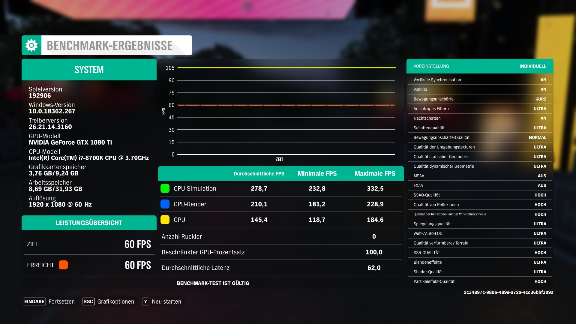

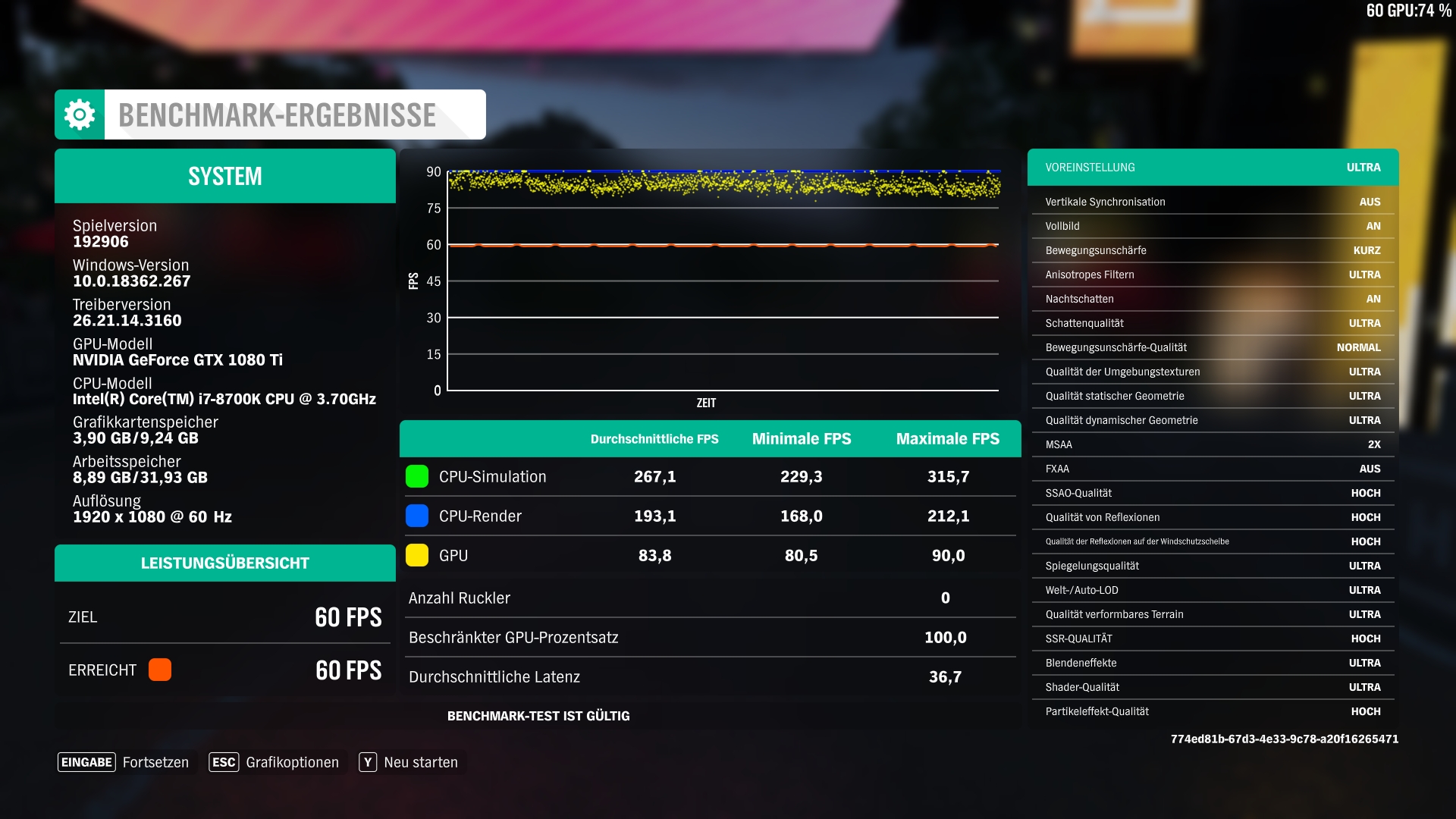

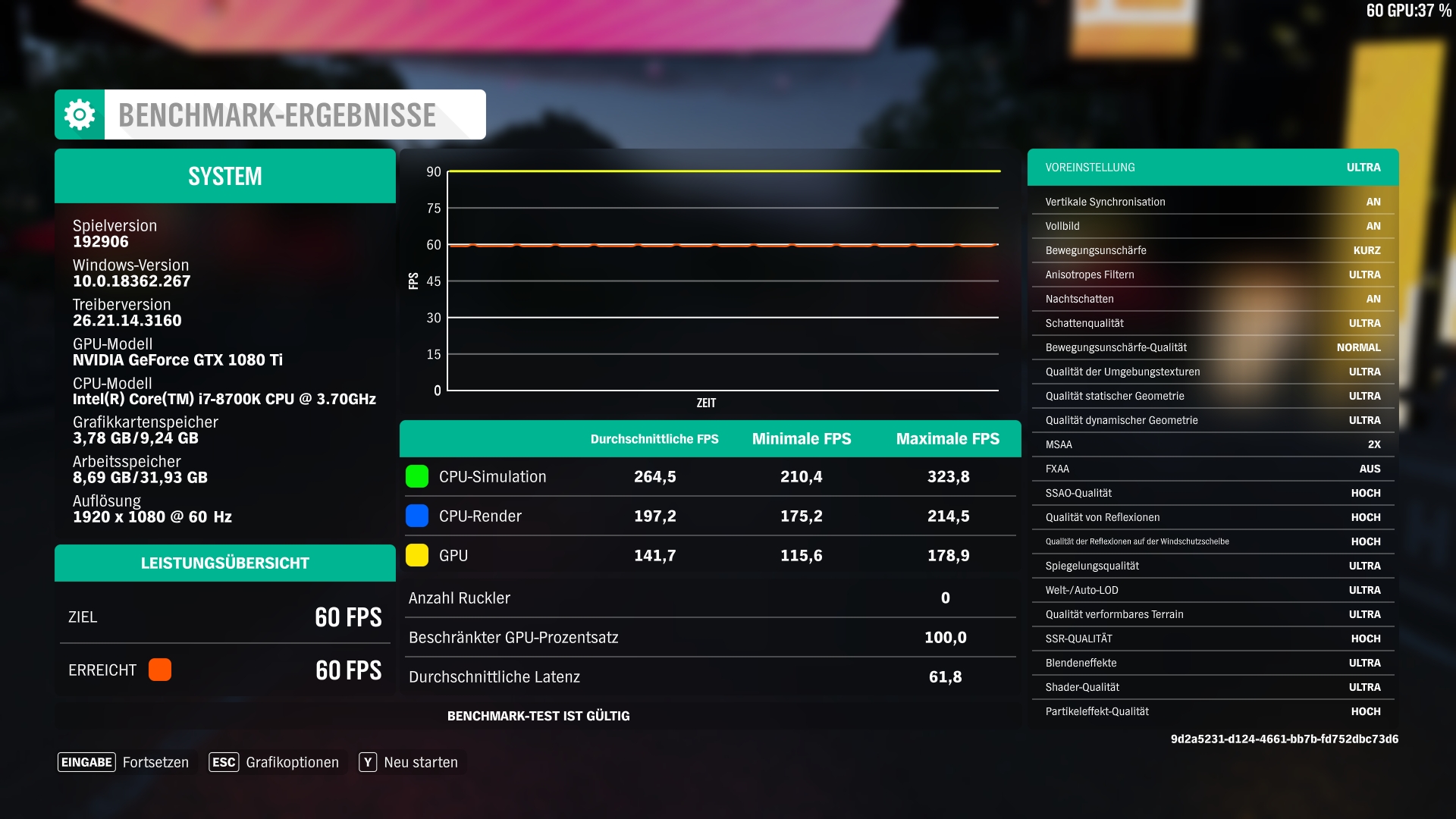

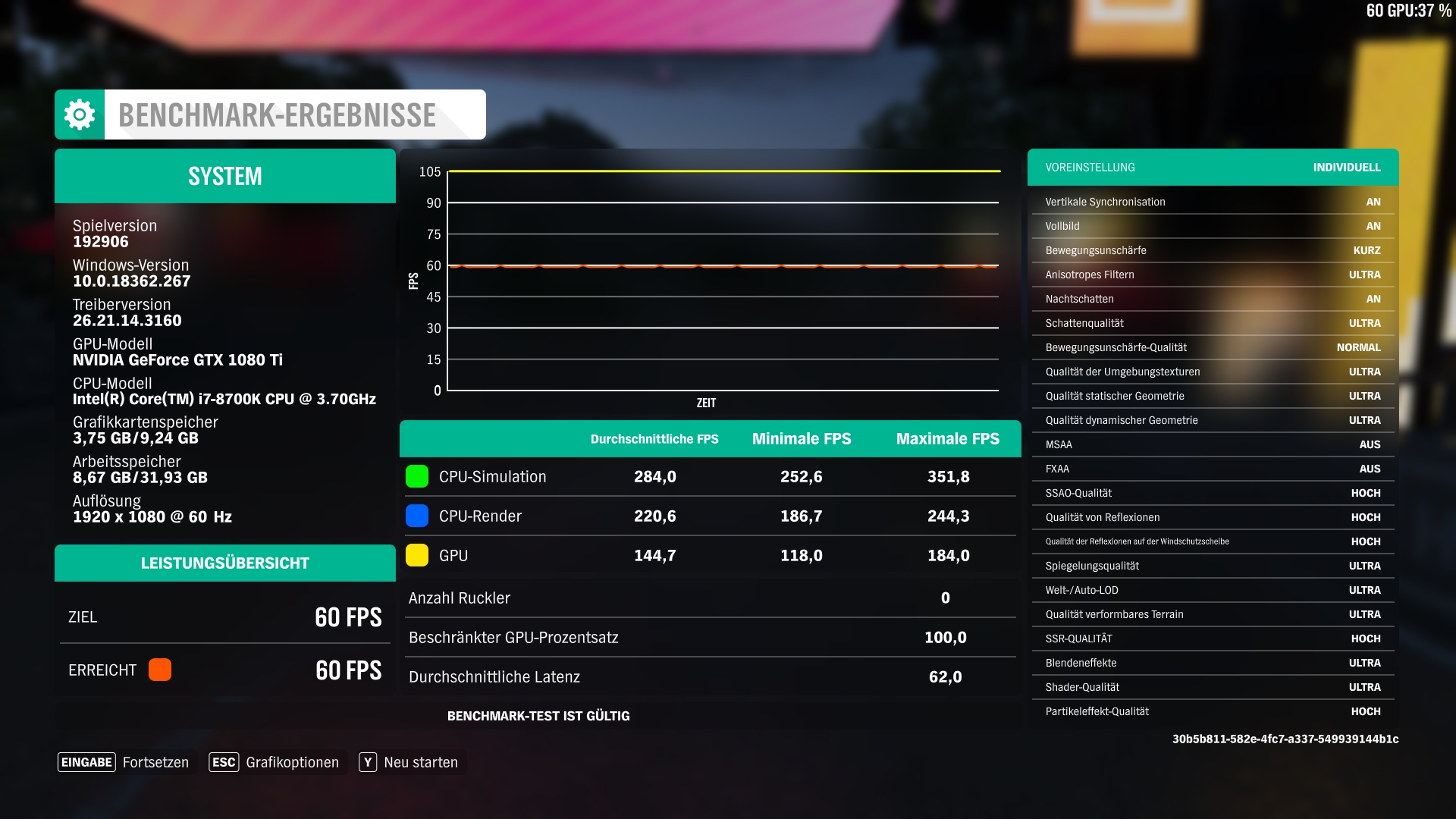

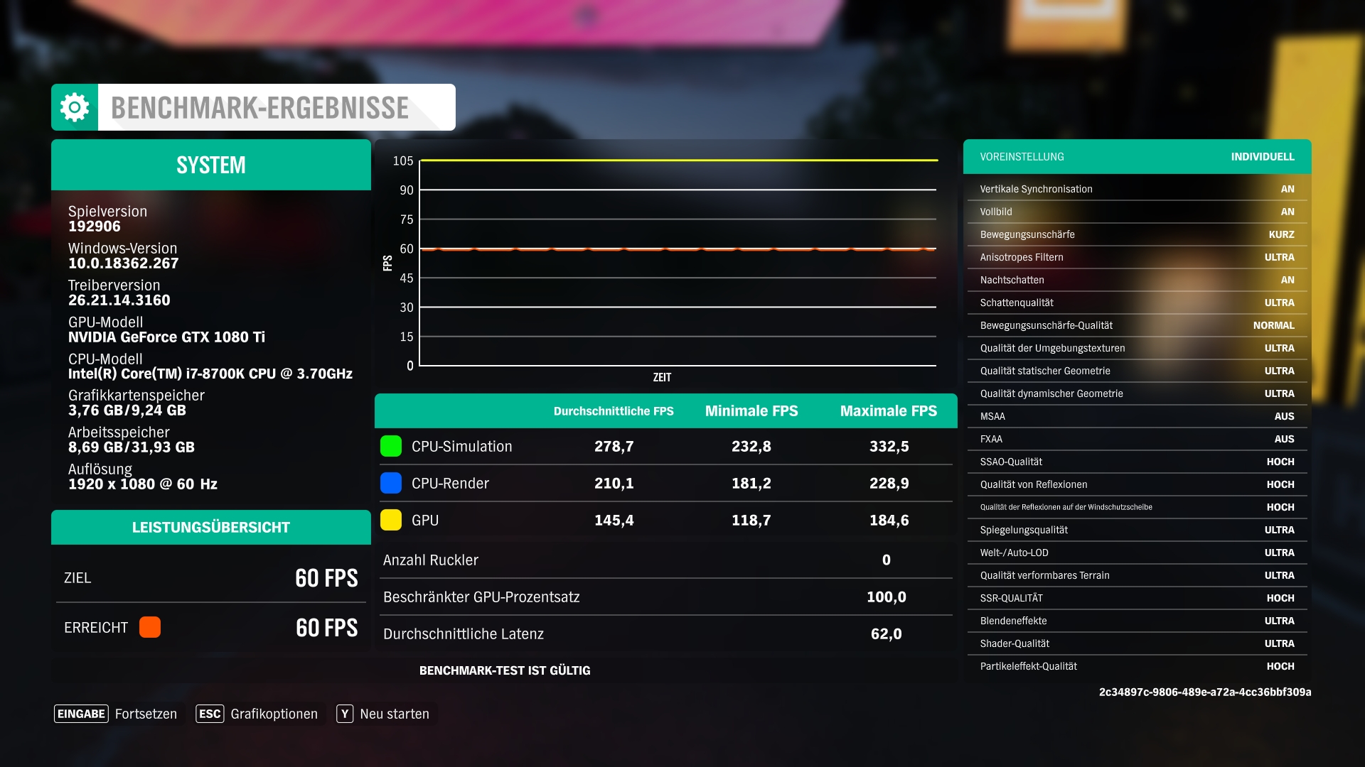

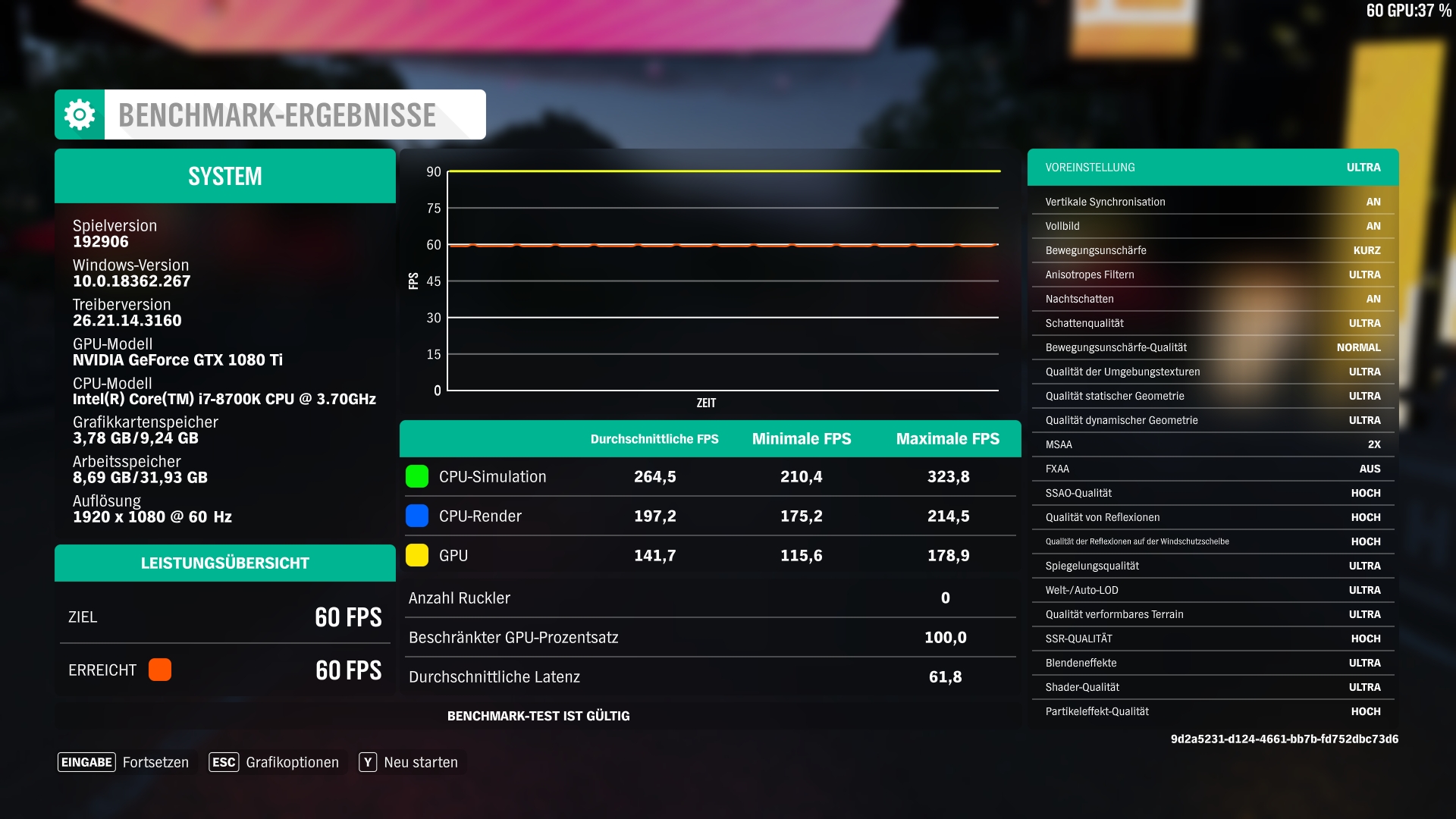

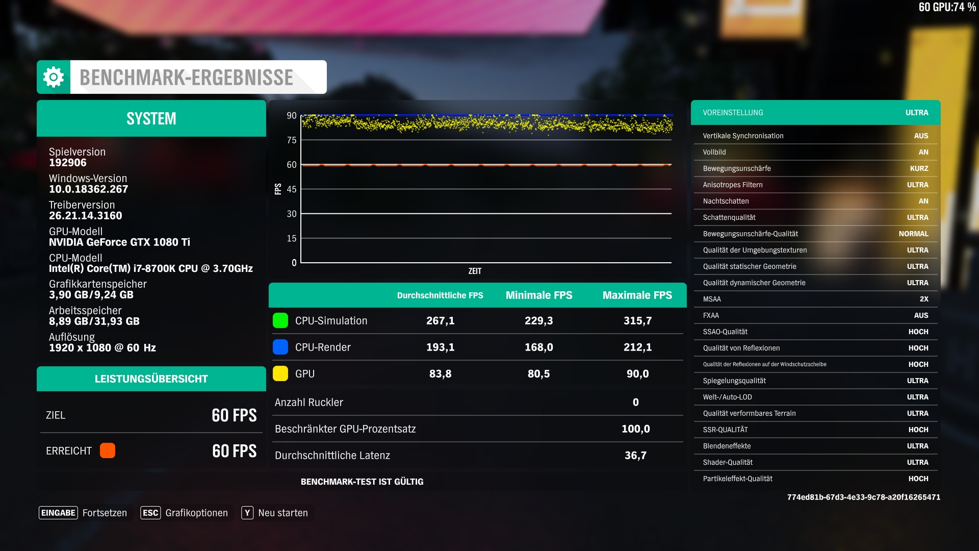

Die Werte sind ok 57k Copy rum und 42,xx ns mach nochmal den gleichen Forza 4 Benchmark bitte so wie damals gleiche Einstellungen weiß jetzt nicht ob du mit oder ohne HT getestet hast.

MSAA war damals an und VSYNC. Die Werte sind aktuell schlechter? obwohl MSAA aus ist? hä
ich starte nochmal Forza Bench
stimmt wegen Hyperthreading weiss ich grade auch nicht. Glaube aber es war an zu dem Zeitpunkt :/ grr weiss es nicht

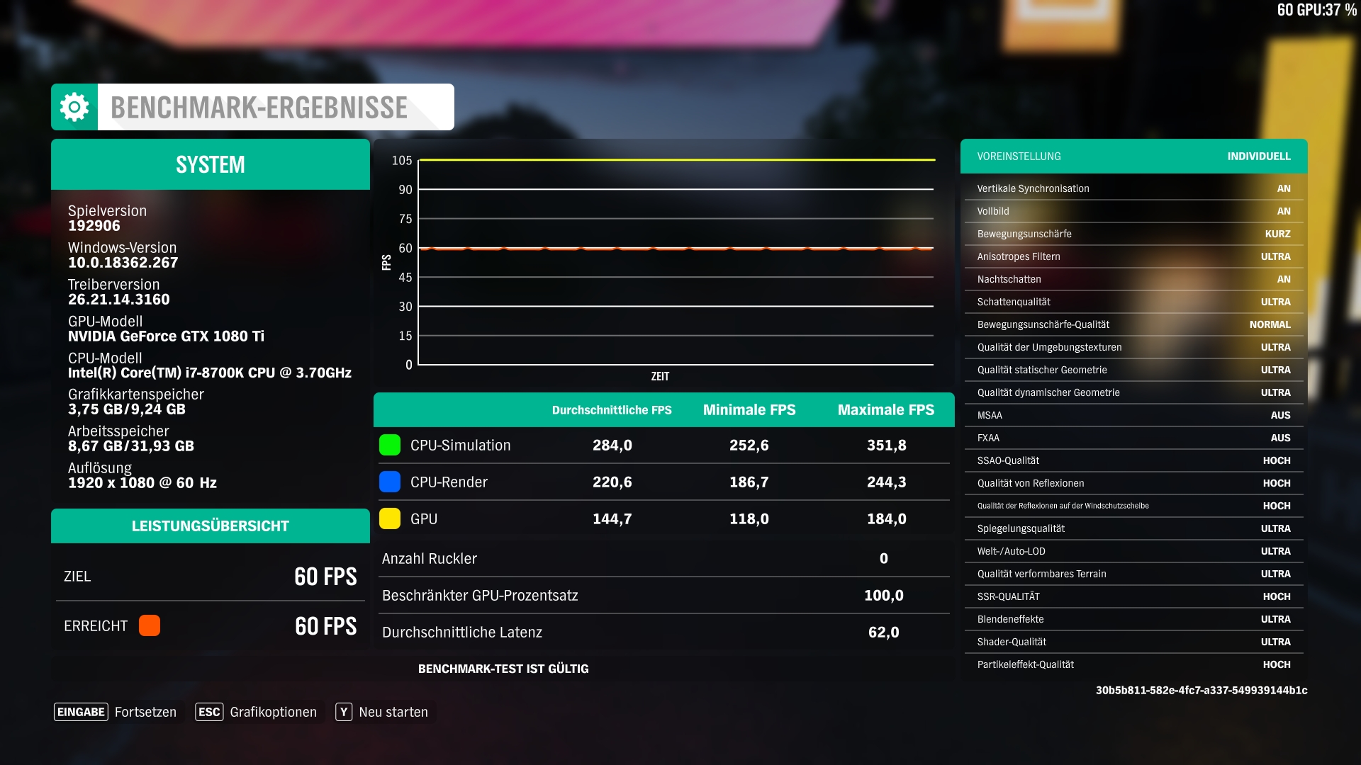

jetzt nochmal mit selben Settings VSYNC und MSAA 2x

Ich denke eher das war aus sonst wärst du nicht auf 210 gekommen, das war zu dem Zeitpunkt wo sie dir geraten haten für den Fortnite HT auszumachen.Du solltest so def. schneller unterwegs sein bei gleichen takt der CPU.

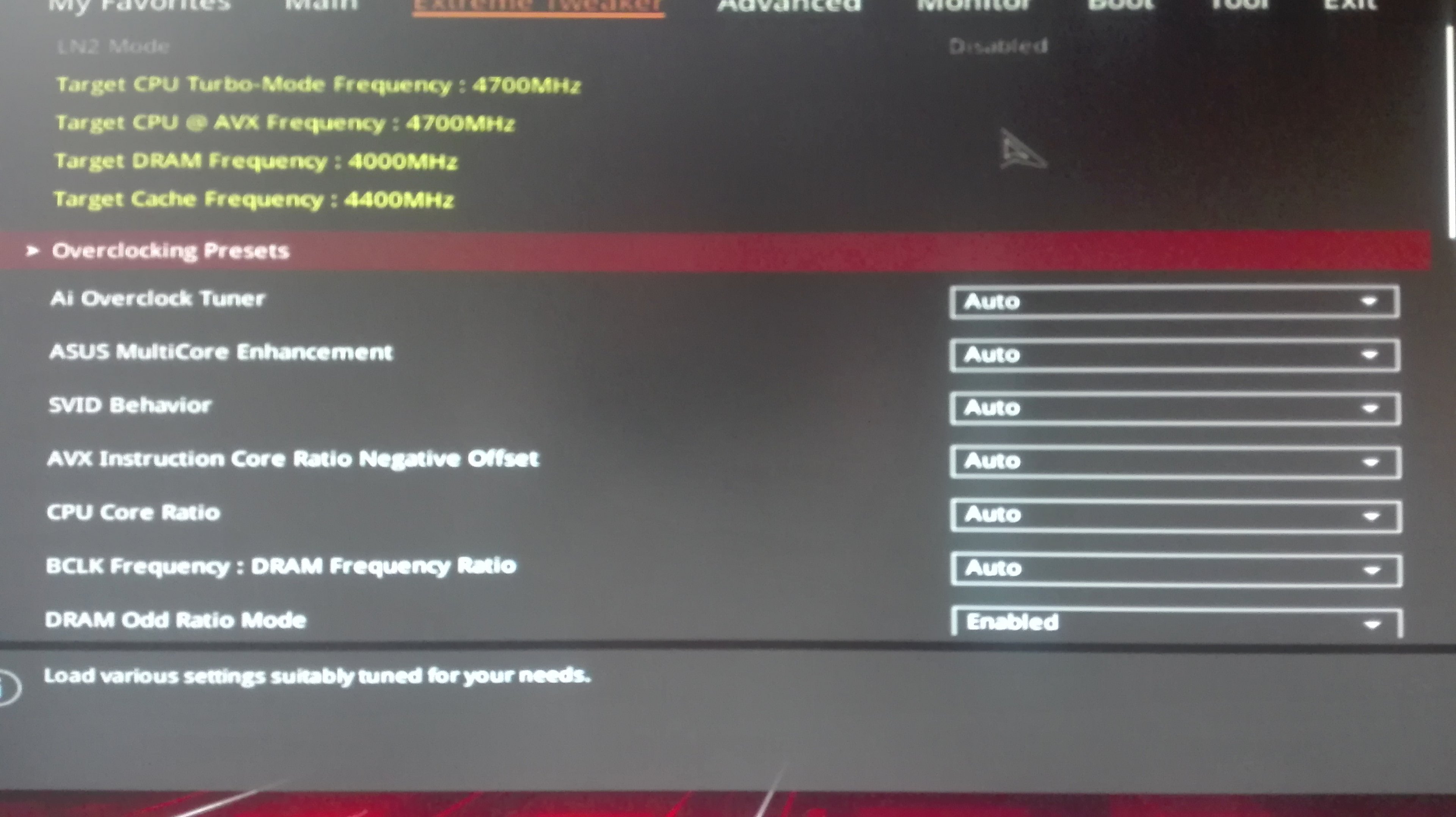

denke ich auch. wollt es grad nochma Testen. Ich find das nicht mehr im Bios. such grade. Geht ja schnell.
War es Asus Multicore Enhancement?

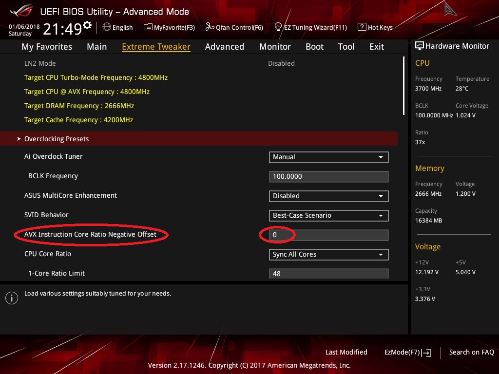

Du musst einen Reiter oben weiter recht du bist im falschen menü und da unter cpu irgendwas.
Übrigens sind deine einstellungen bei 210FPS auch anders ohne MSAA
CPU Configuration -> Hyperthreading DANKE ! ich test es schnell poste Benchmark und mach es wieder an. Für den Durchlauf danach Memtest und HWInfo wie besprochen
ok HT off. müssten selben Settings gewesen sein 220 nun ;)
ich hoffe das Werte alle ok sind und nix verbrennt. Ich mache wieder HT an im Bios und
starte dann Memtest 1 Stunde lang mit HWinfo im background offen ja? Ich muss auf RAM Temperatur achten ja?
Sehr gut bedenke, du hattest vorher schon nen gutes 3600CL16 drin, von daher ist der Unterschied nicht Mega Krass aber immerhin knappe 5% mehr das ist nicht wenig, mit nen CL16-17 wären es dann ca. 10%.
Dafür bräuchtest du aber wahrscheinlich nen Lüfter übern Speicher.
Von daher lass mal laufen dafür das die CPU fast @Stock läuft ich hoffe du hast den AVX Offset im Bios auf 0.
Ich würde ohne Offset fahren mach ich auch sonst triggert immer die Frequenz runter das ist unschön.
Zu allem anderen genau, so wie du es gesagt hast.5% mehr CPU Leistung entspricht übrigens 250Mhz!!! sofern man die auch schafft 1:1 umzusetzen.

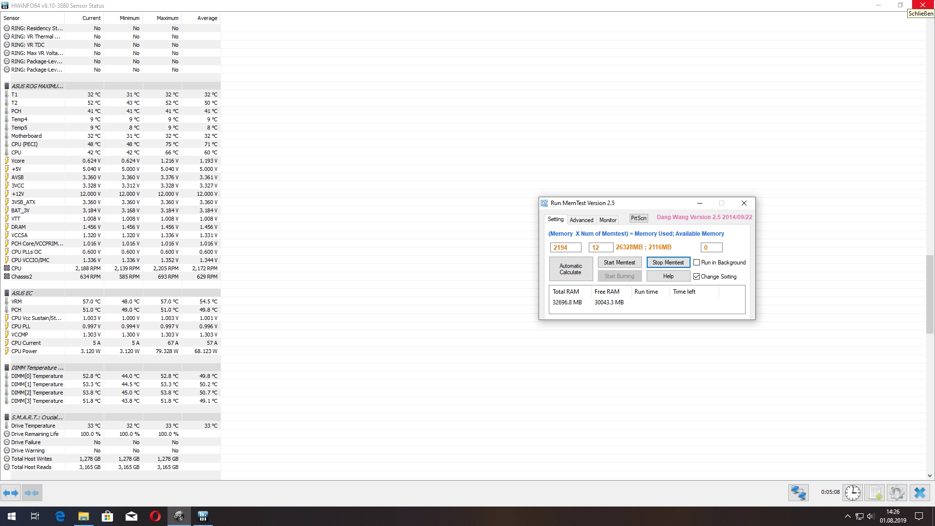

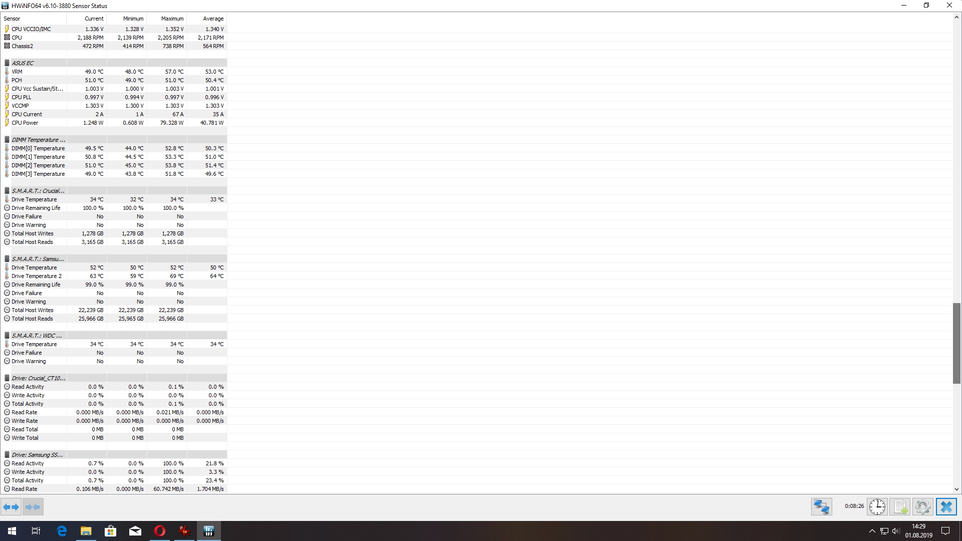

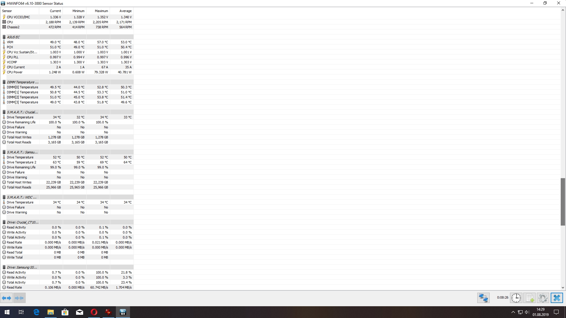

Danke für die ganzen Infos und Hilfe. Ich habe jetzt Memtest offen und HWInfo an.
Ich muss auf die DIMM Temperature achten oder?
aktuell so um die 48.5 ° nun 49.5 °
Ja genau die ist jetzt ja schon nicht grade niedrig^^.Im Idle lieg ich unter 40.Hab aber auch CPU und Graka unter Wakü.
50.5 ° DIMM
sag mir nur wenn es zu heiss wird nicht das was kaputt geht. 51.3 ° -> 51.8 -> 52.3 ° steigt im Sekundentakt. 52.8 ° -> 53 ° alle, 53.6 °
806083
Bei deinen letzten Test hast du das genauso daddeln lassen die werden an die 60Grad gehen denke ich musst du mal gucken..
Ich hab MEMTEST mal ausgemacht. Weil ich doch gelesen habe so 51° wären schon nicht gut?
ich stelle das dann mal auf 0 wie auf deinem Foto. Wir soll ich denn nun verfahren dann.
Was bewirkt AVX Offset denn?

Wer hat den Müll erzählt keiner, mein Setting ist bis 51Grad stabil hab ich gesagt, die Speicher dürfen auch wärmer werden über 60Grad kein Problem.
Ich hab Wakü im Rechner du bist mit Luft unterwegs was erwartest du, denkst du wirklich bei deinen letzten test über 2h war es kühler glaube kaum denke eher so 60-65grad rum.

die HWinfo Fotos sind jetzt im Idle 3 minuten nach dem kurzen Memtest
ok hab gelesen was du im EDIt geschrieben hast. Also AVX auf 0 stellen und dann Test nochmal anschmeissen. Aber wenn es so 65 ° wird was dann? weiter machen oder ausmachen dann. Habe ja RGB Beleuchtete RAMS weiss nicht ob das auch auf Temperatur geht
