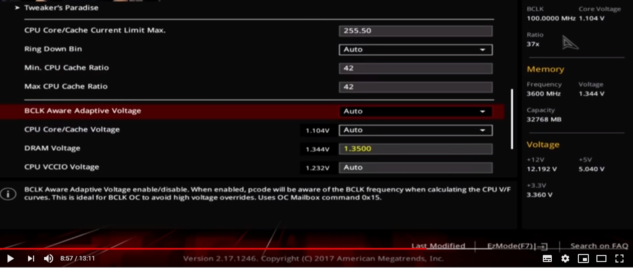

Nein guck dir bitte das OC Video vom 8auer an aber bitte mit LLC 5 nicht 6 und die Watt zahlen auf 220W und keine 4096W der Strom nicht auf 255A sondern 185A bitte.
Lieber sinnvolle Werte als alles auszuhebeln

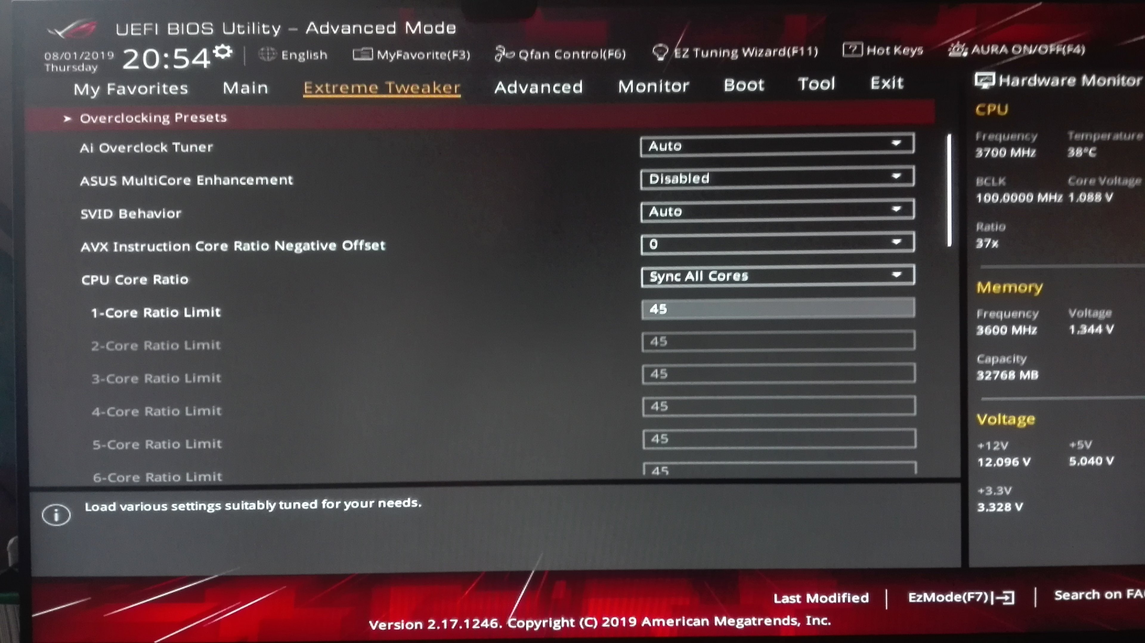

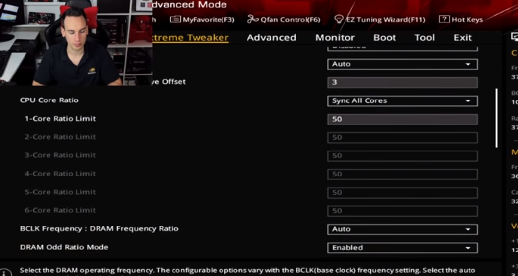

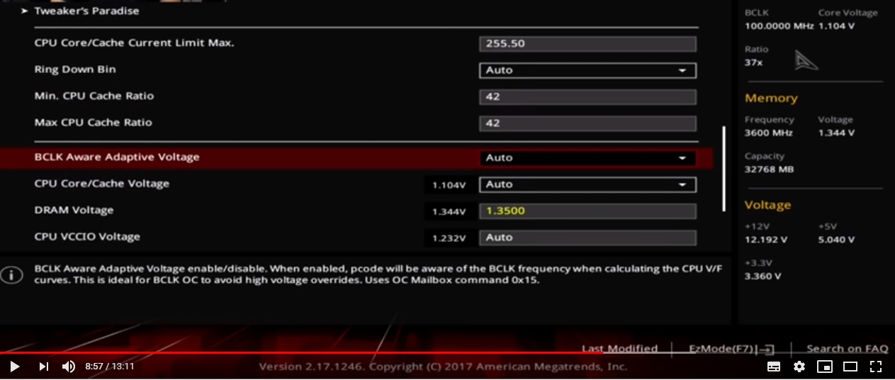

nochmal dumm gefragt. ich bin noch am Anfang bei 6:04 im Video. Er sagt XMP wählen für den RAM. das mache ich nicht oder?

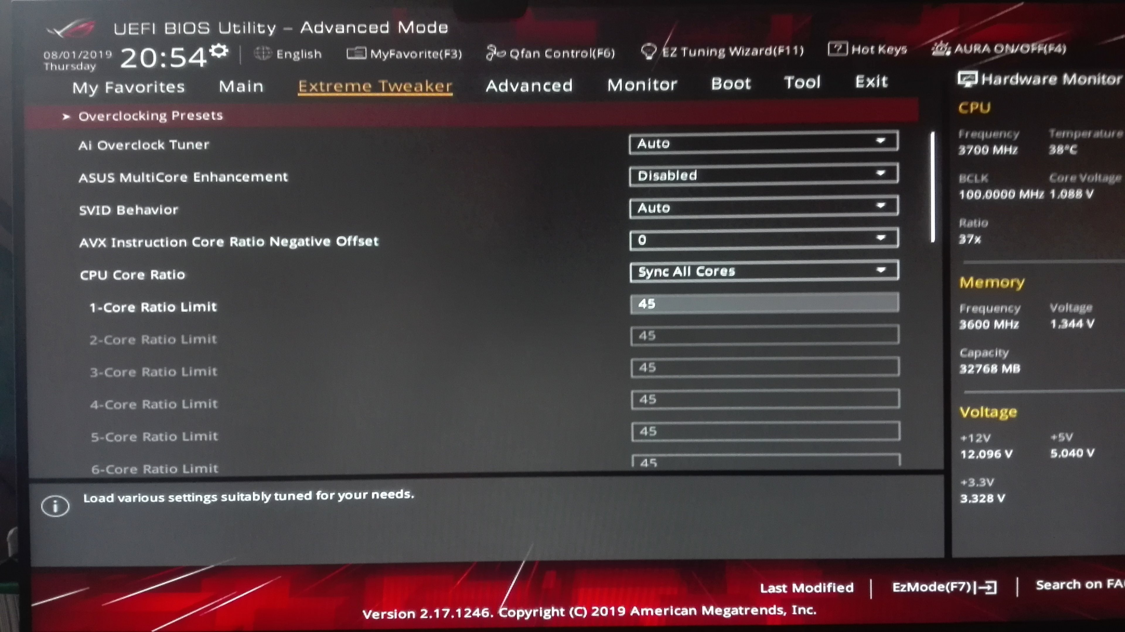

6:45 Asus Multicore Enhancement maxch ich dann auch Disabled
und AVX 0 obwohl er 3 nimmt

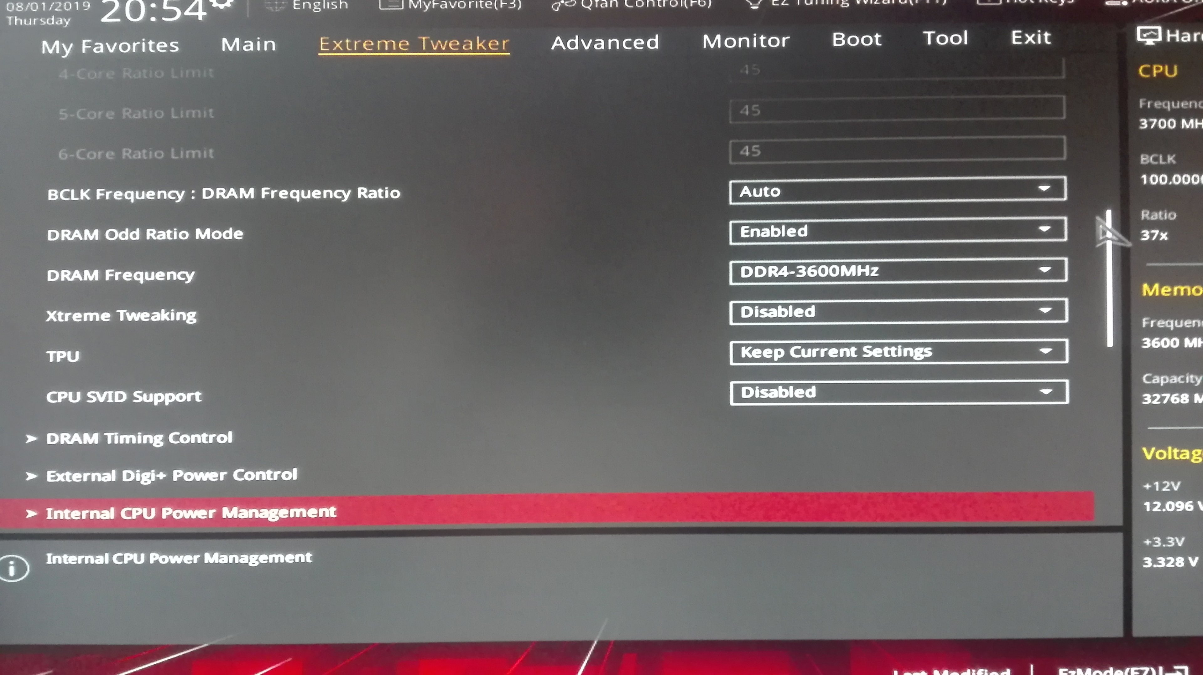

Wenn ich CPU Core Ratio "Sync all Cores" auswähle
bei 1Core Ratio Limit - 6 Core Ratio Limit statt 50 wie er soll ich 45 eintragen?

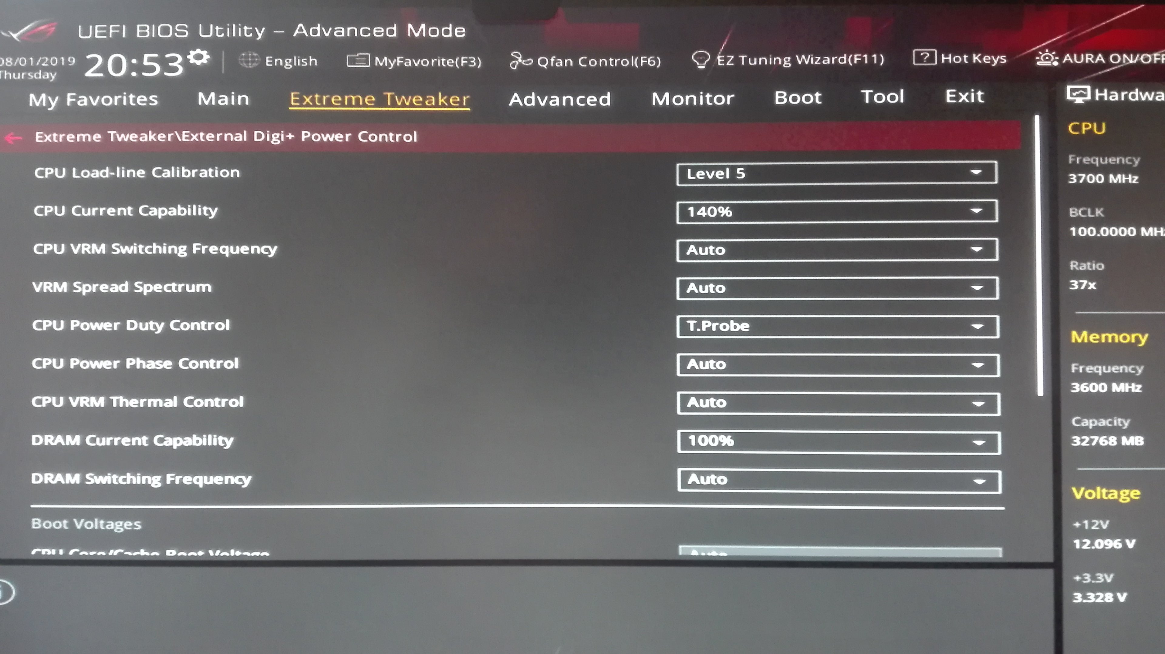

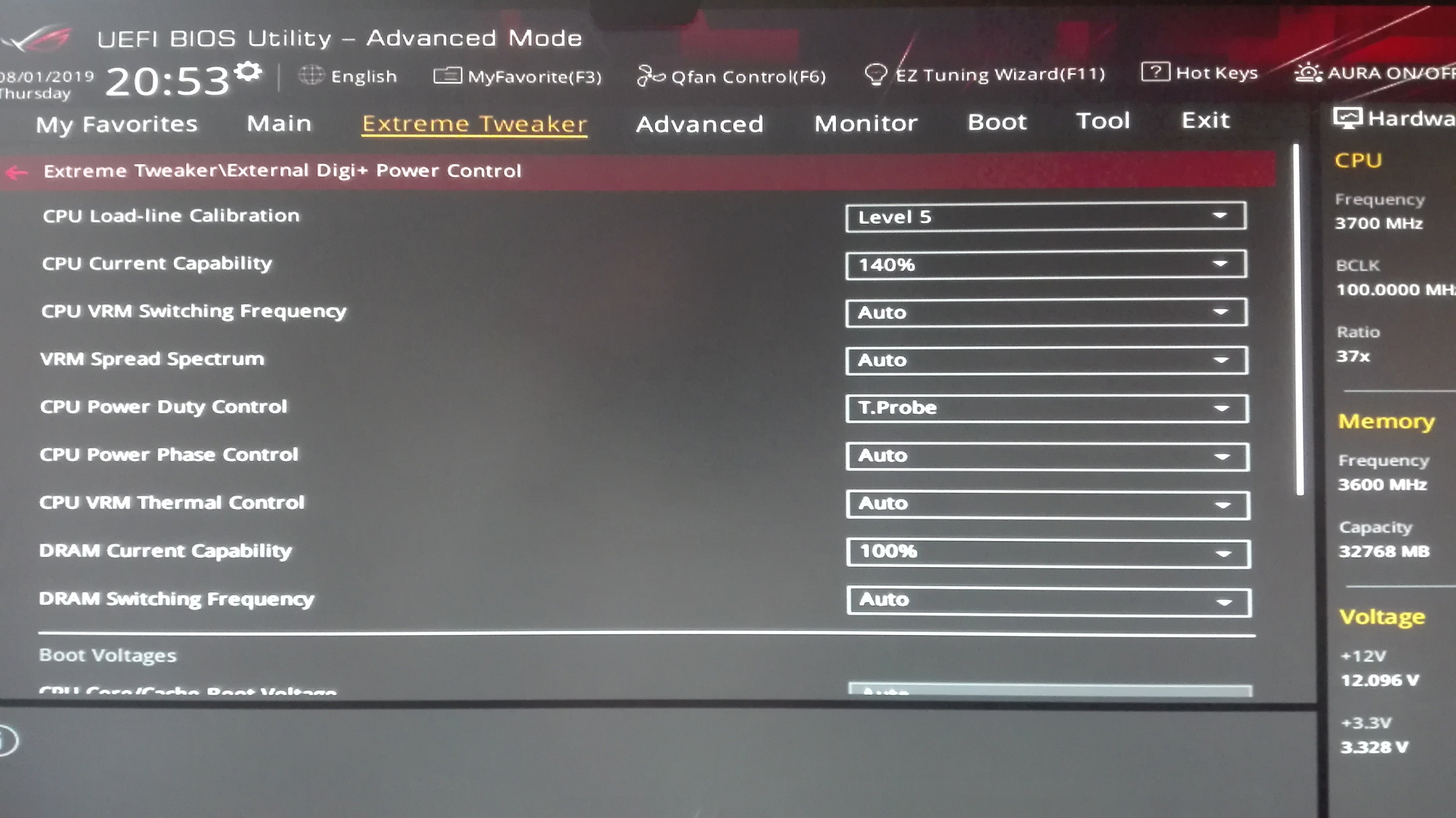

Du sollst nur! VCORE LLC die Watt zahlen und den Strom einstellen
Mehr nicht, du kannst noch die current cabilty oder wie das heißt auf 140% stellen.
Wirklich zum OC brauch man eigtl. nur die VCore und die LLC alles andere kannst was der einstellt ist sinnvoll wenn du versuchen willst den Chip zum platzen zu kriegen, auch die 140% ist Quatsch soviel fährt keiner im 24/7 bei mir ist die auf Auto

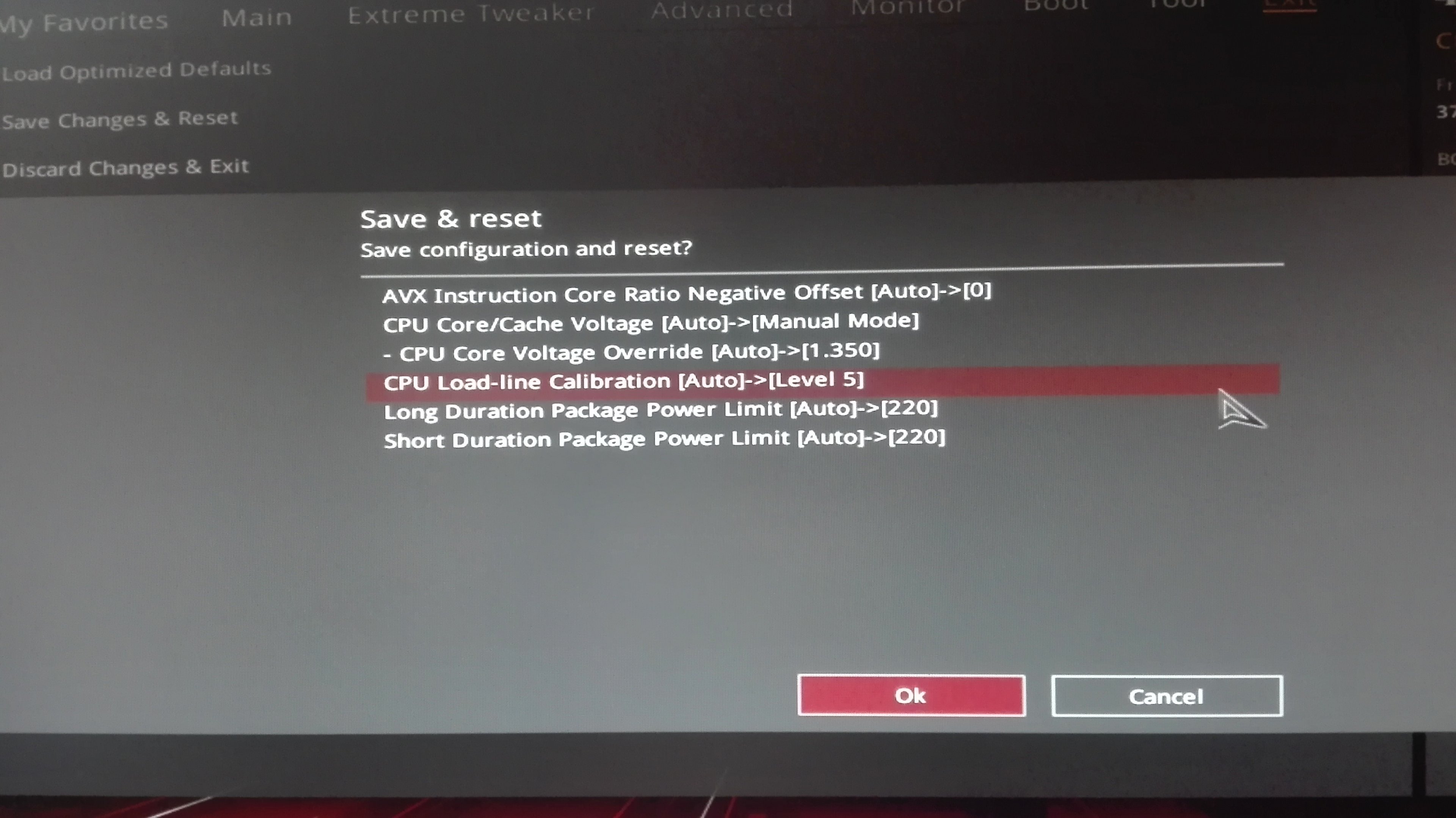

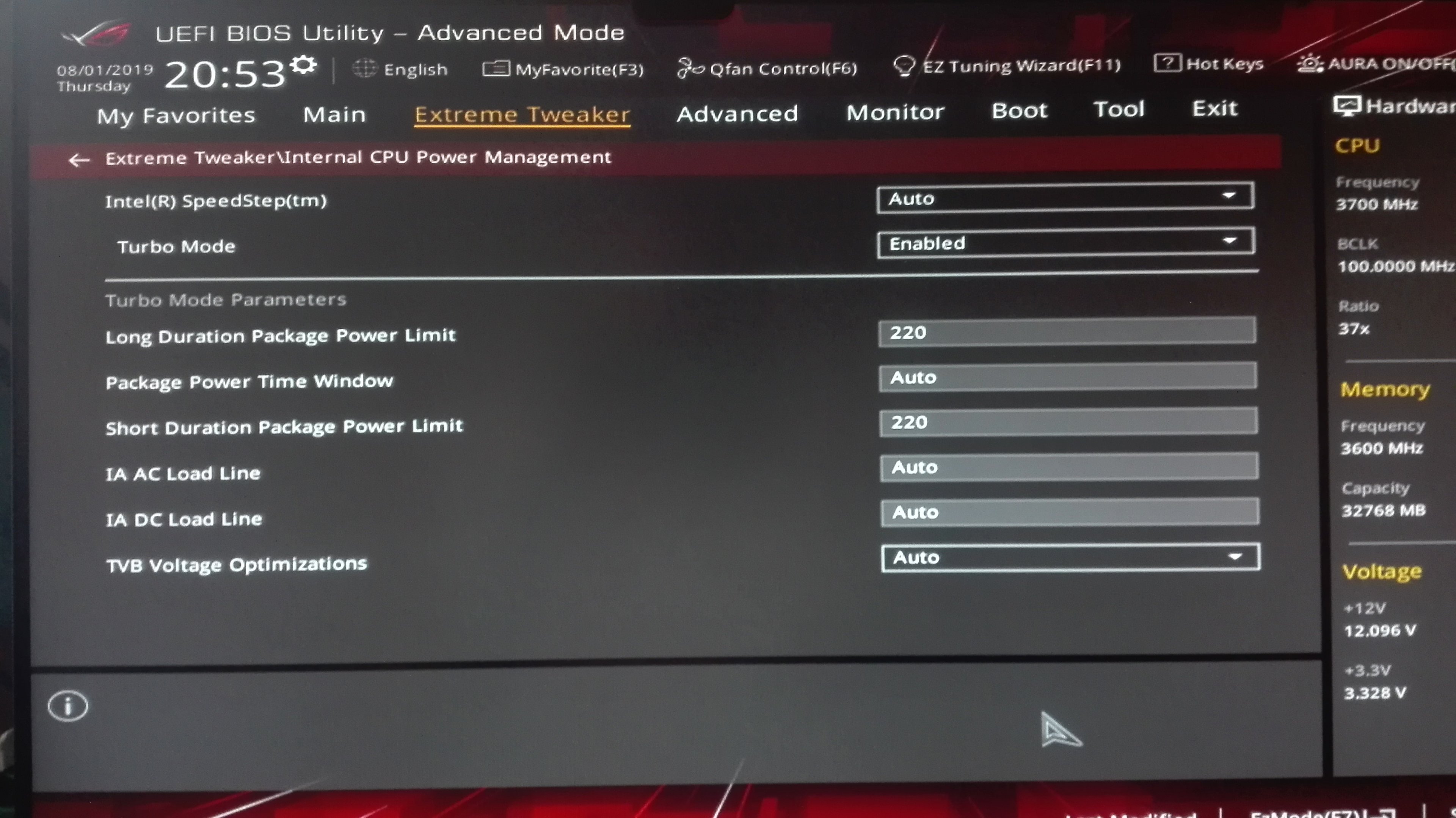

also nur Level 5 , dann die Watt zahlen wo der 4095 einträgt 220 eingeben und wo ist der Strom? dann lass ich die 140% auch weg

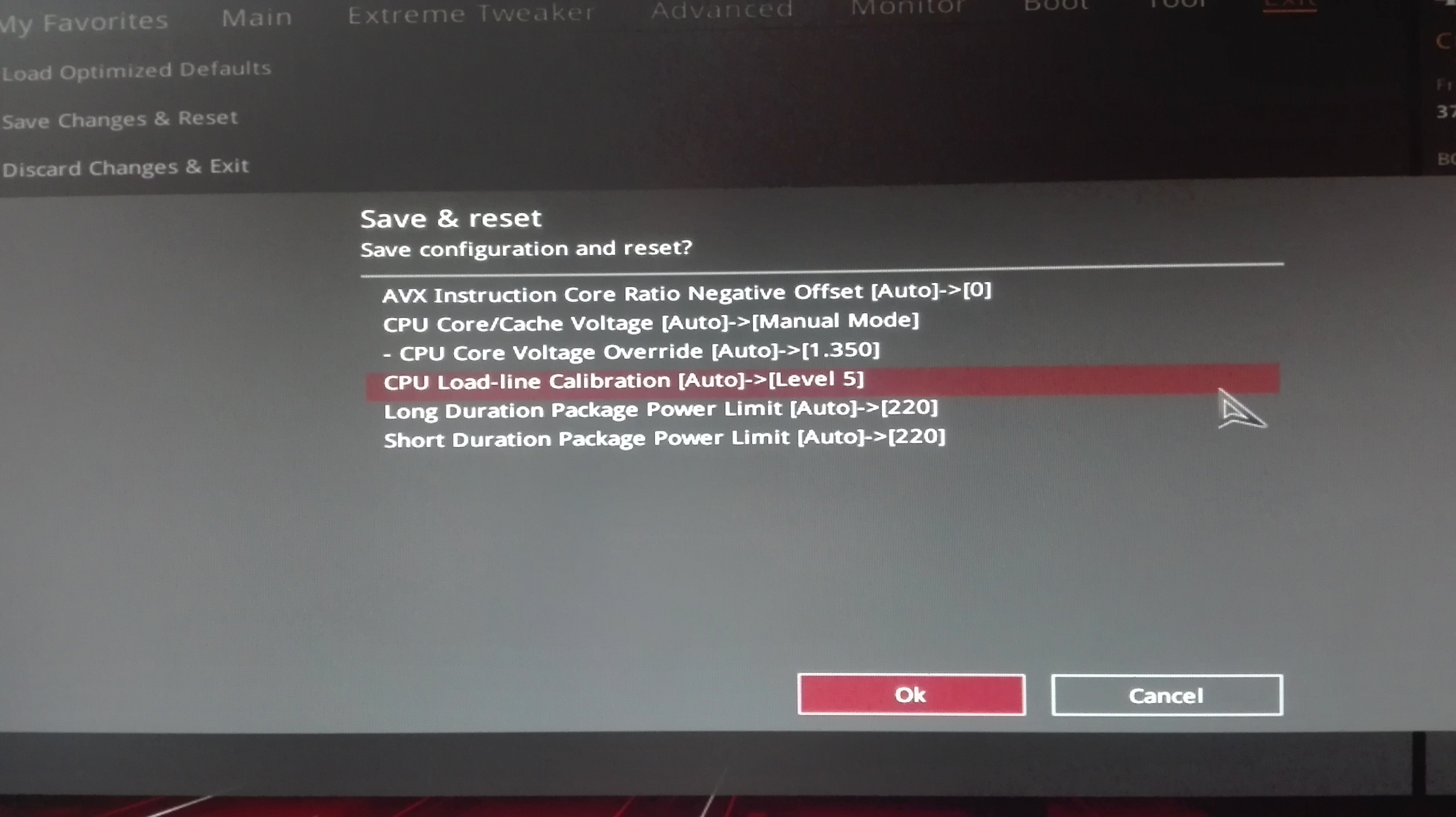

ich weiss ich komm dumm rüber. Ich mache CPU Core Cache Voltage Manuell dann 1.35 V
Load line Calibration Level 5

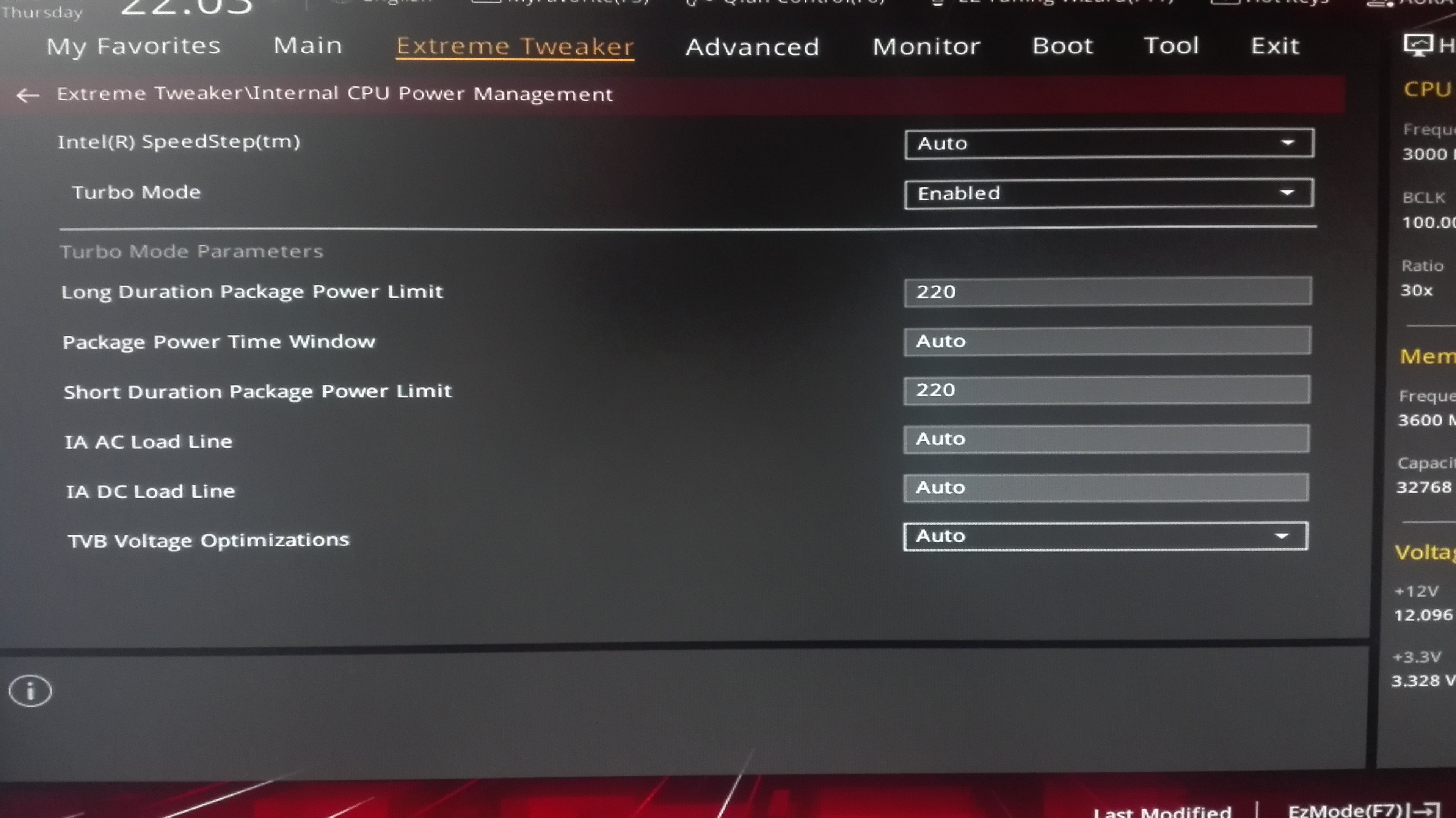

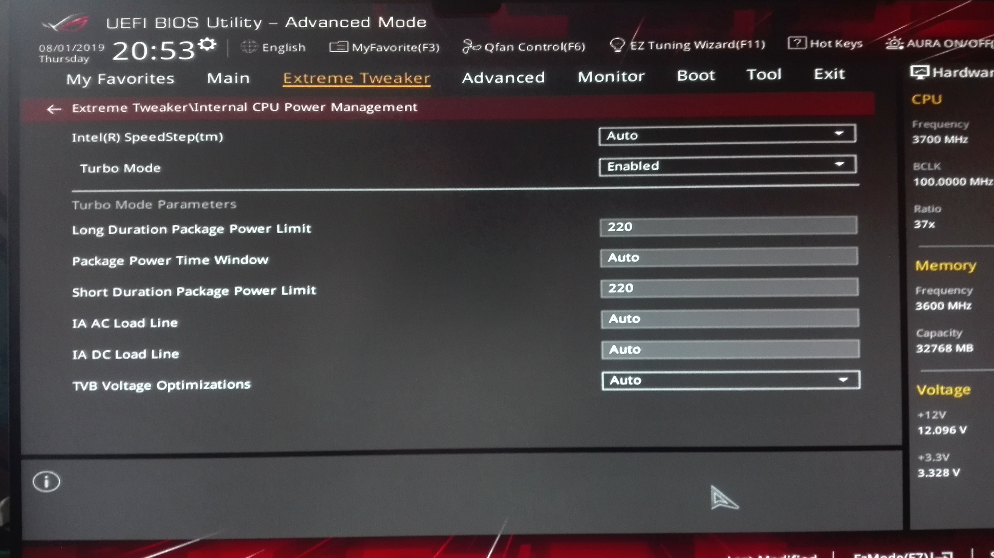

220 Watt eintragen bei Long Duration Package Power Limit und Short Duration Package Power Limit
und AVX Offset 0
ok?

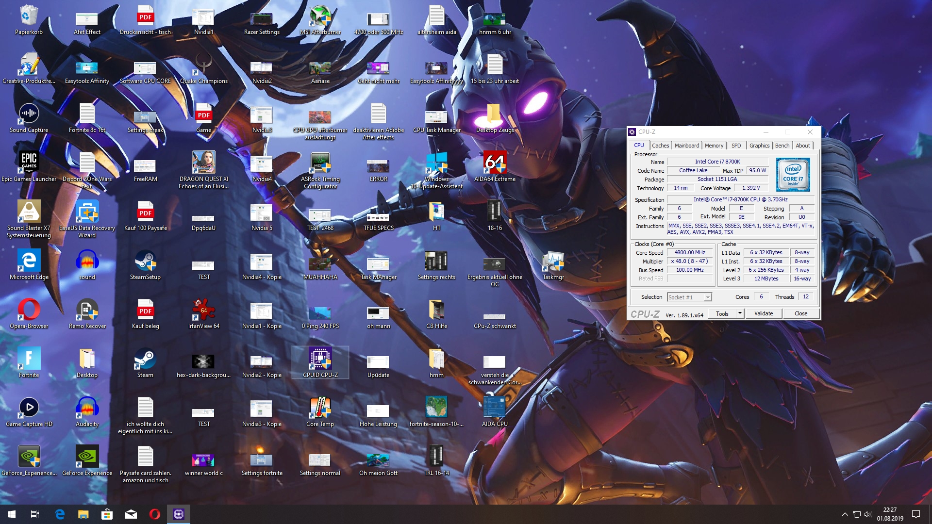

hab nur das geändert ( CPu.jpg)

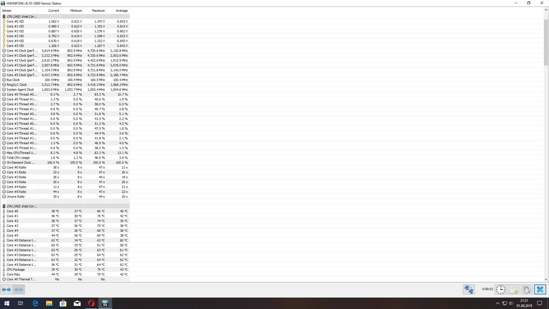

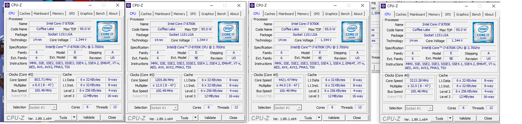

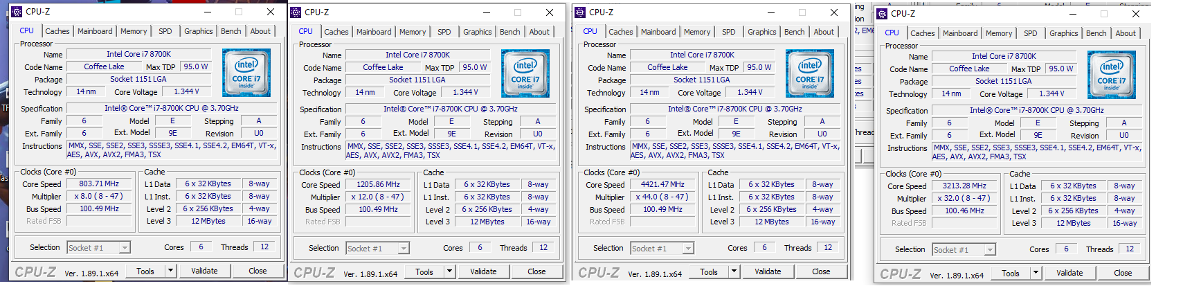

habe so gebootet und CPu-Z schwankt der Core Speed hab mal mehrere Screenshots in einem gemacht ( cpu-Z schwankt.jpg

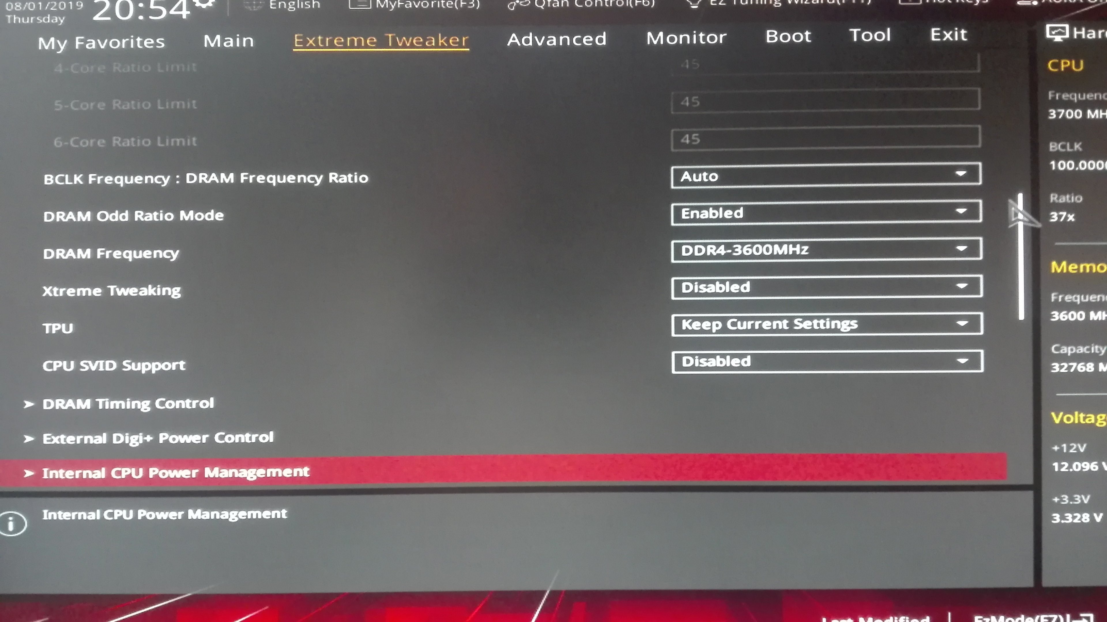

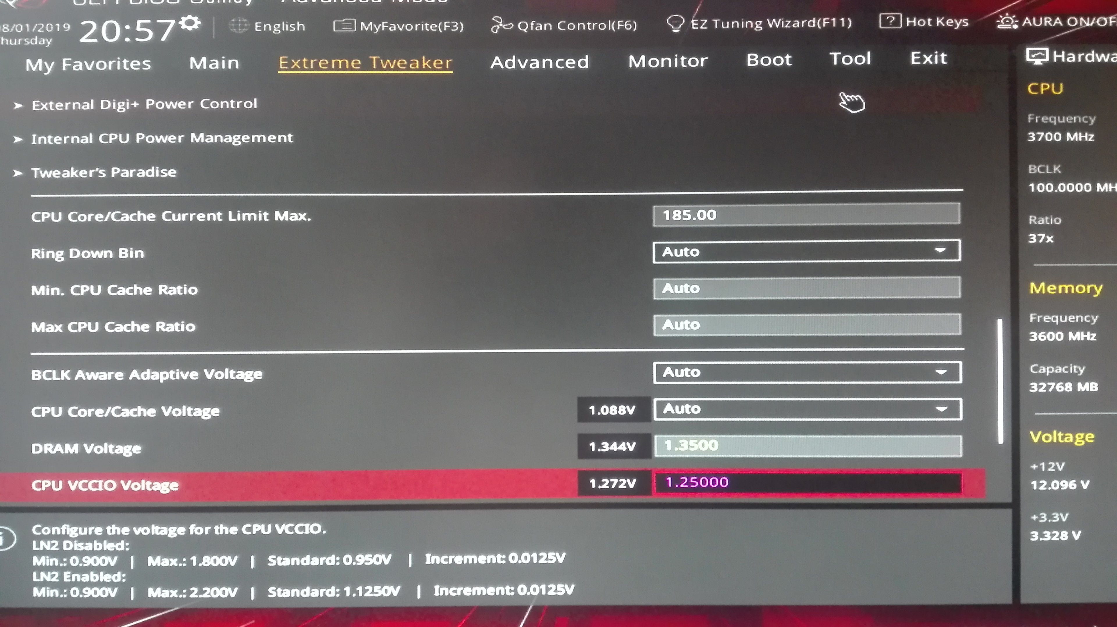

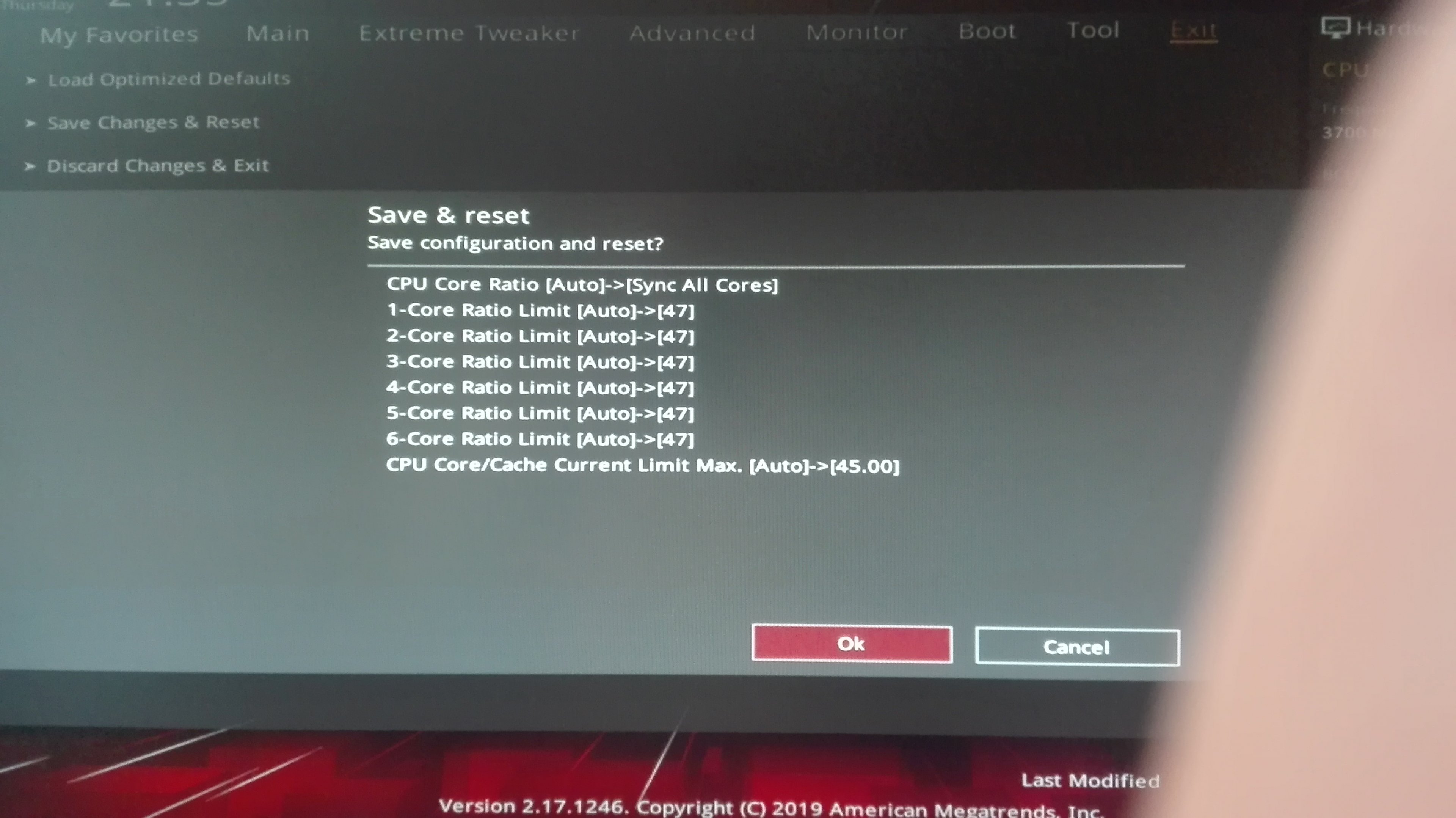

@CreakFFM Bei CPU Cache Ratio Max gehört 45 hin (4,5 GHz Cache), bei 1-Core Ratio Limit gehört 47 hin (4,7 GHz Takt auf allen Kernen bei Last).
Reaktionen: CreakFFM

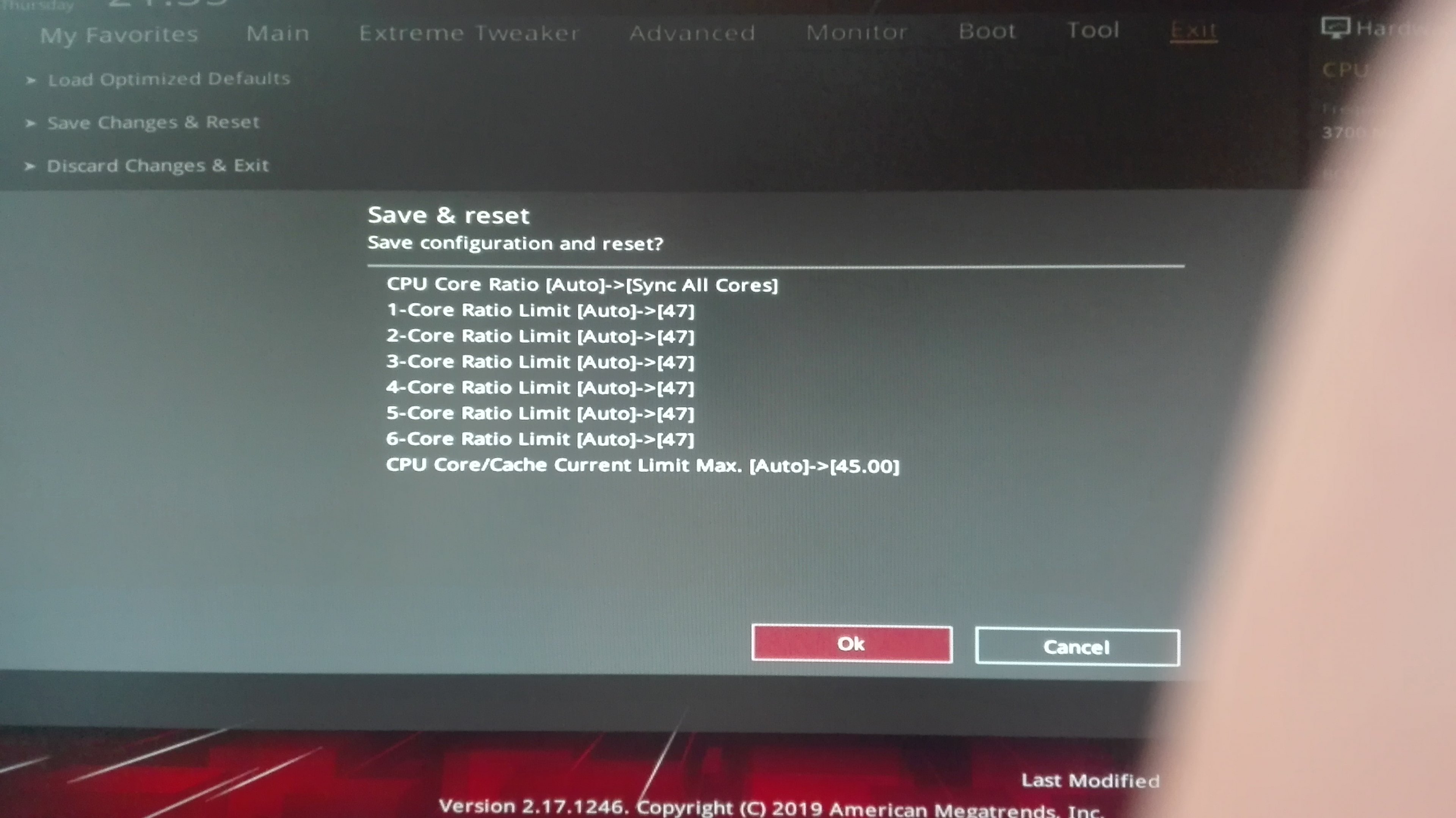

CPU Core/Cache Current Limit Max 45
und Max CPU Cache ratio 47
meinst du die beiden werte?
du meinst hier 45 hinschreiben mit Sync all cores oder?
Sorry bin so blind... CPU Core Ration "sync All cores" und 1-core Ratio Limit 47 bis 6-Corte Ratio Limit 47 ja?
so wie auf dem IMG_ foto ist es richtig oder?

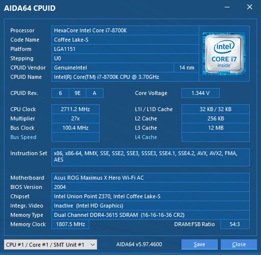

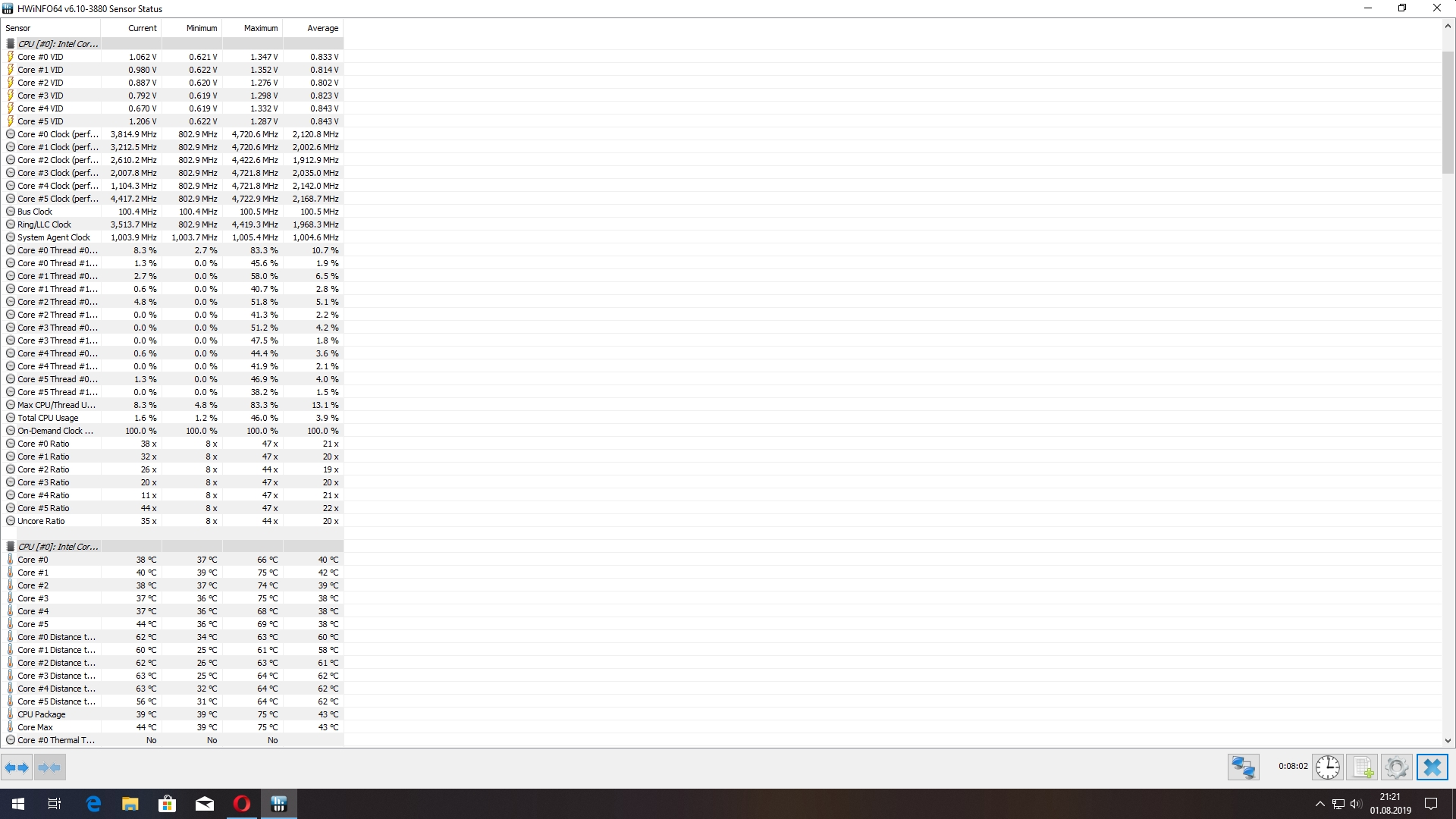

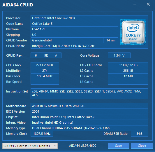

Blick da nicht durch. habe so gebootet und nun steht im AIDA cPu sowas

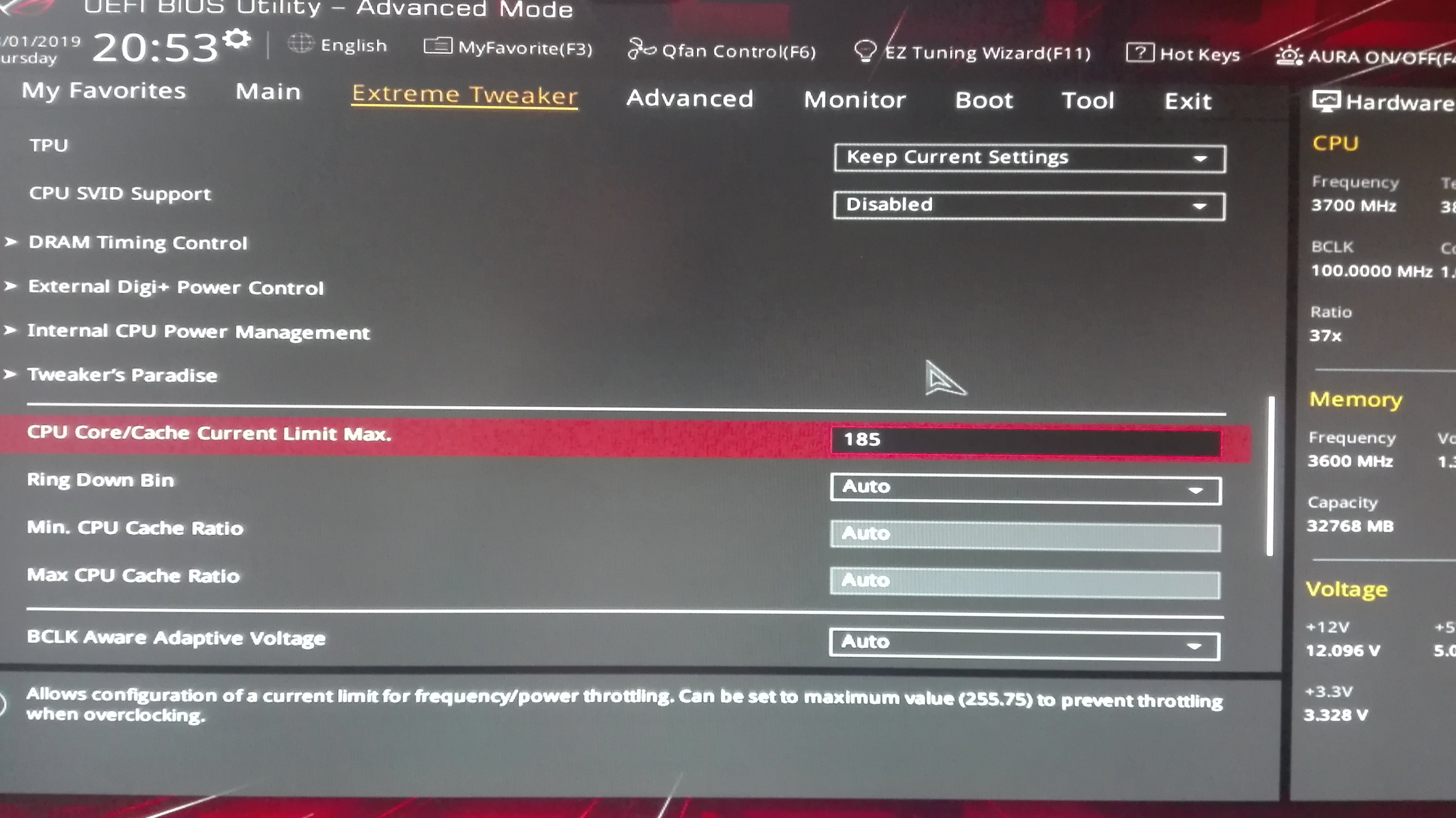

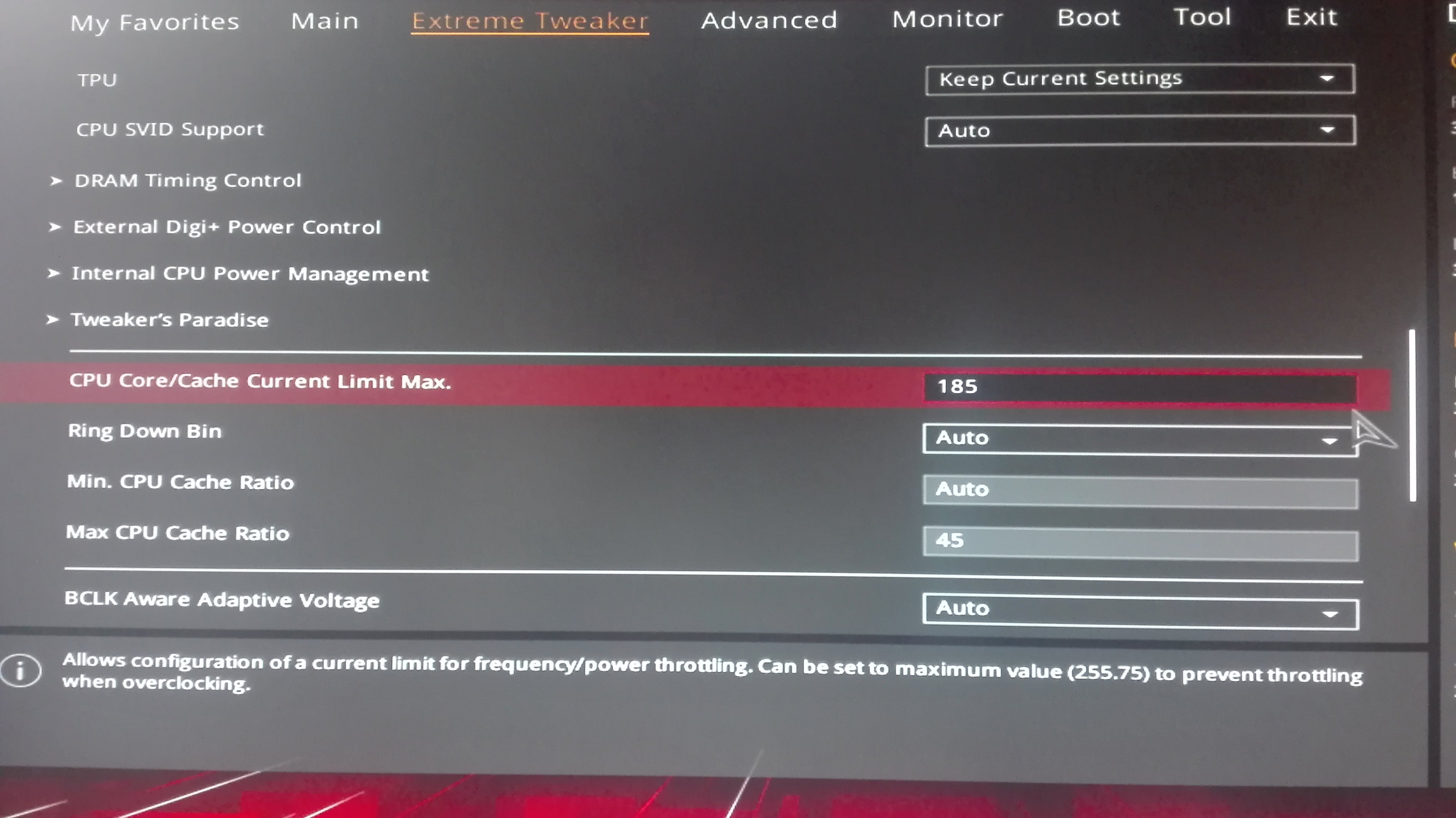

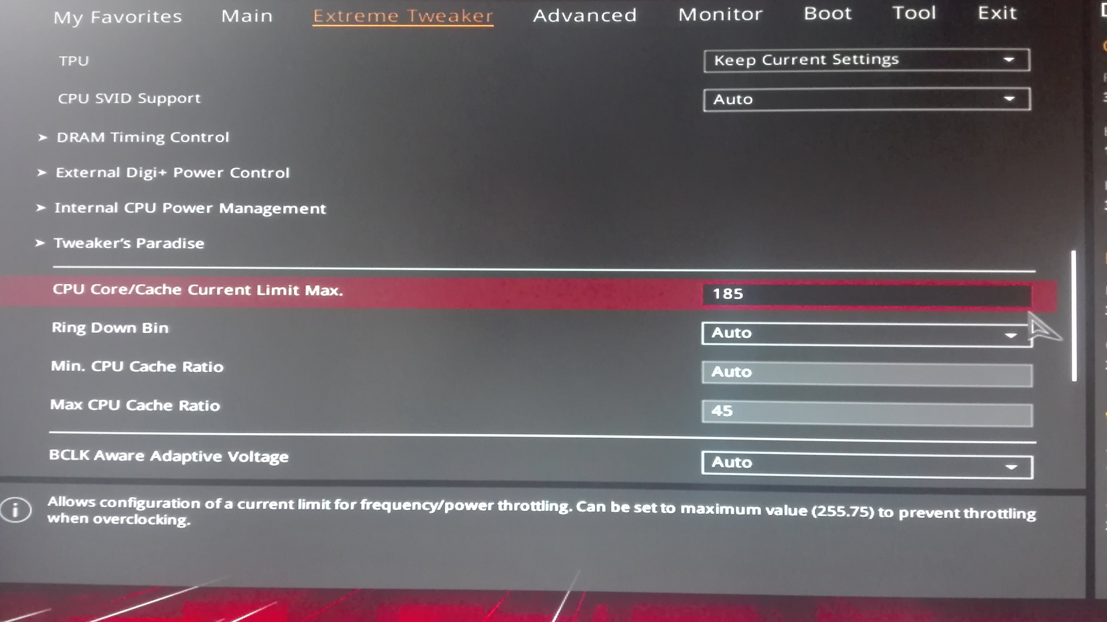

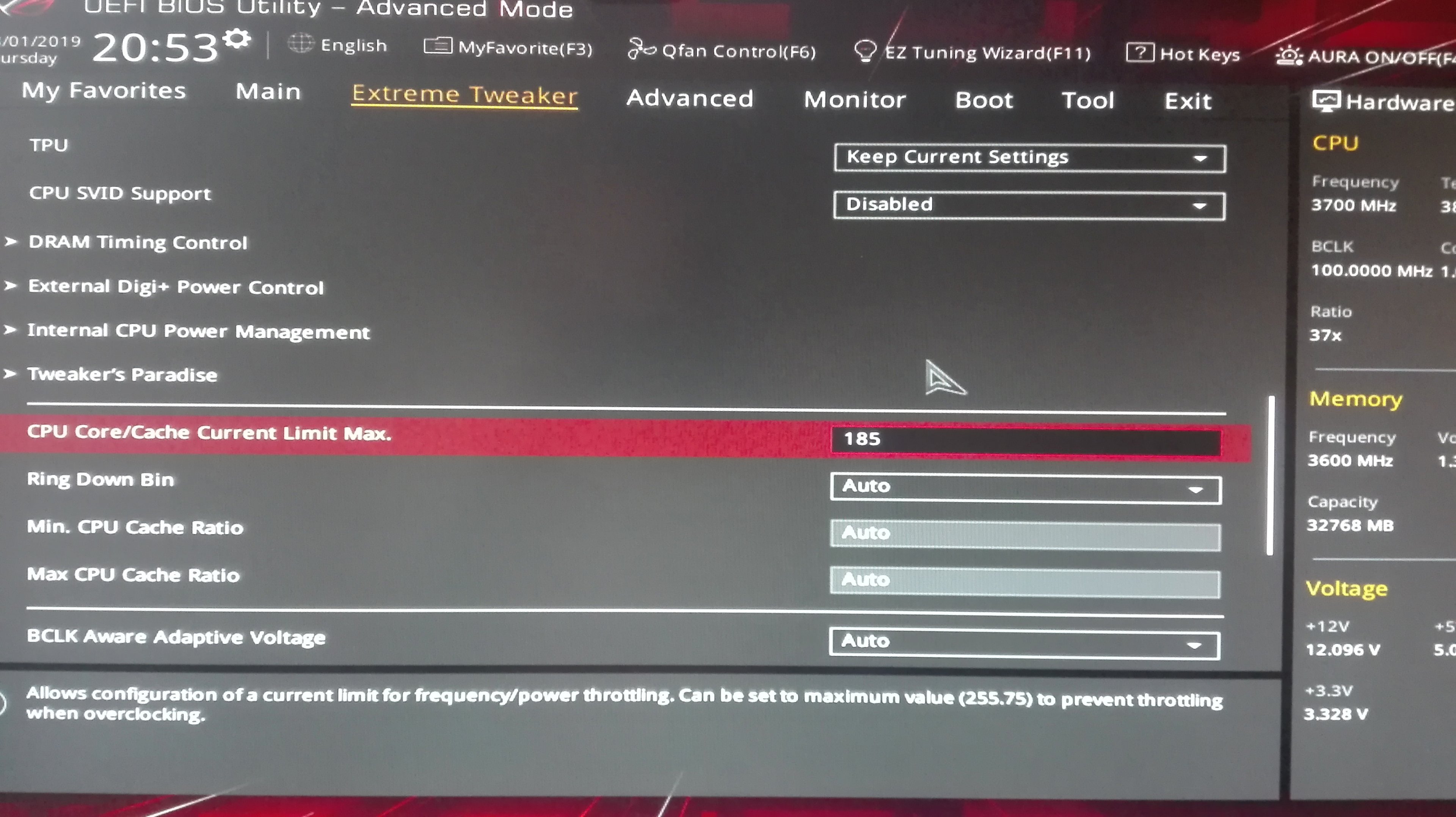

CPU/Core current Limit auf 185 anstatt 255,5
und AVX Offset 0
ok?
Genau, zweite vorteil ist solltest du aus ausversehen mal nen FMA3 Test machen was eigtl. nicht für alle Core´s gedacht ist riegelt er bei 220Watt ab und du bruzelst nicht die CPU!!!
und AVX Offset 0
ok?
Genau
Genau sync allcore aber wir testen mit 50 also 5ghz
Der Cache max. auf 45 der min wert dort auf Auto
danach die Cinebench r15 sache testen, es geht drum deine CPU einzuordnen wir gut oder schlecht die ist.
Genau

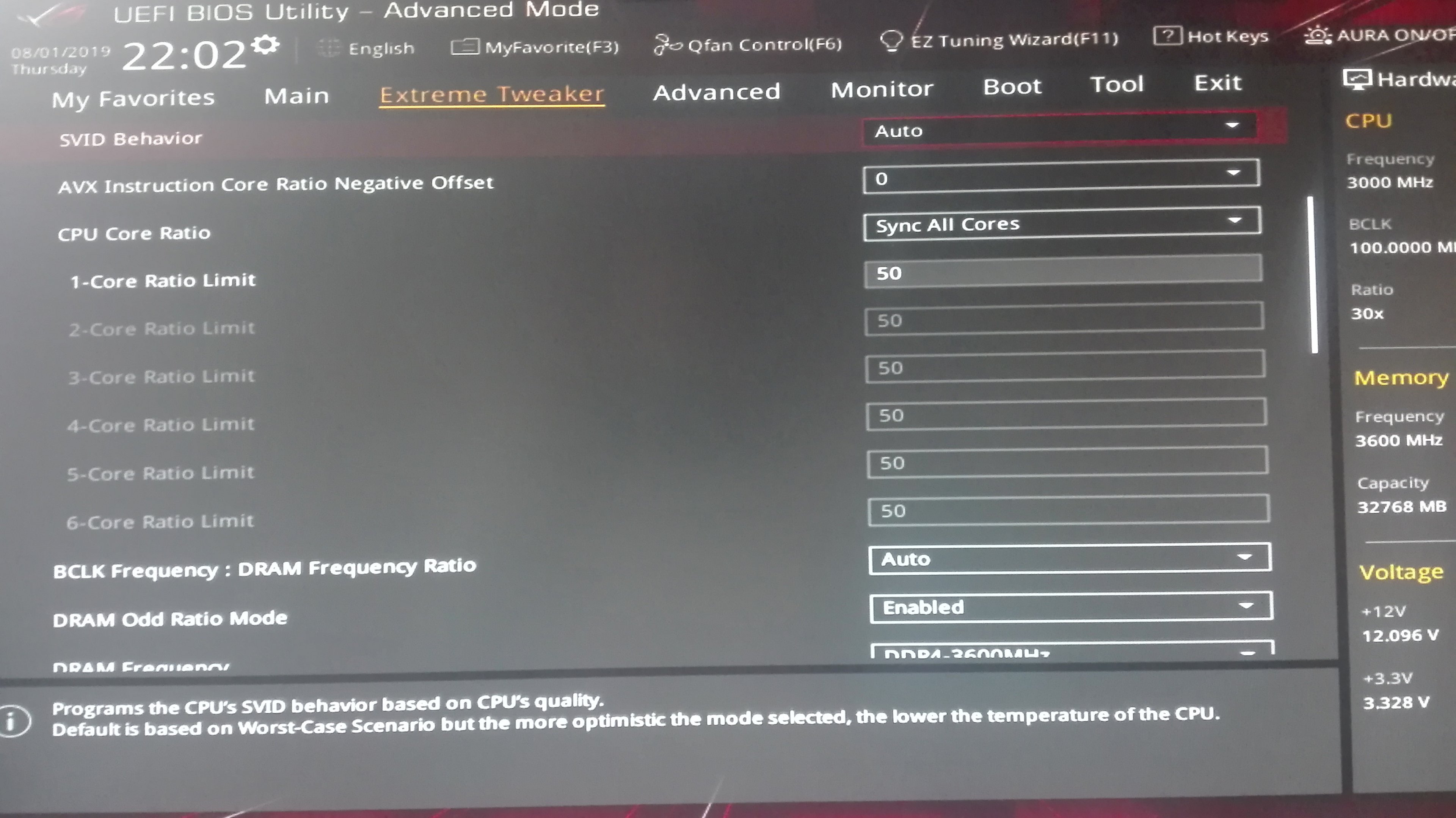

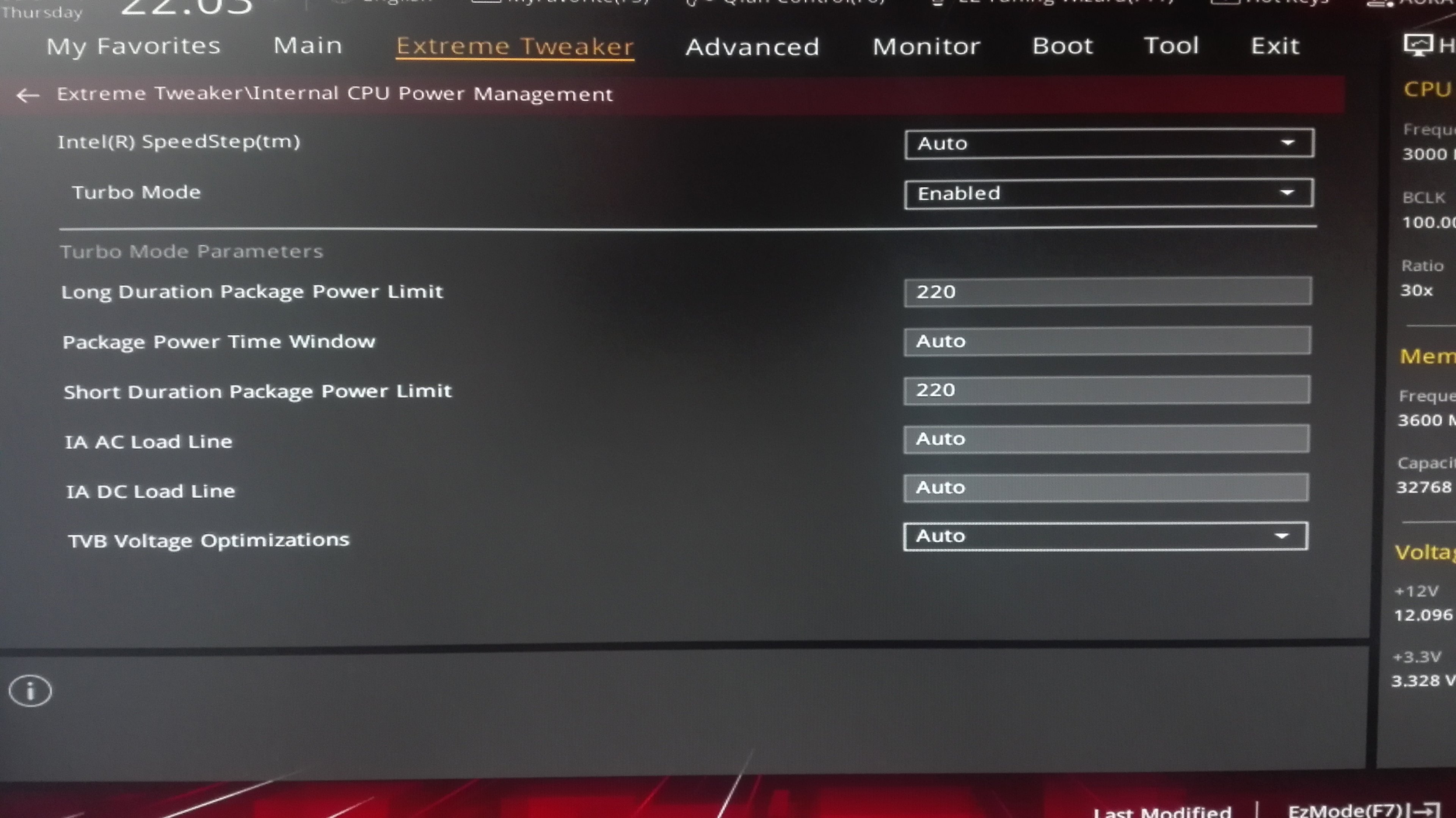

Das habe ich ja nur ich komm net weiter
auch wenn man denkt es wäre einfach da ihr ja noch hinschreibt was wie sein soll. Hab ich nen Knoten grade im Kopf. :(
ist es so richtig?
Level 5 und AVX 0 habe ich auch.
Ja perfekt du kannst das Long später auch auf 200W setzen das spielt aber jetzt eh erstmal keine Rolle.
Ich brauche max. 190W rum um bei 5,22Ghz bei Prime NonAVX deswegen ist mein Powerlimit so bei 220W, du kannst wenn du weißt was du verbrauchst das später auf long 20W höher setzen und short 30W.

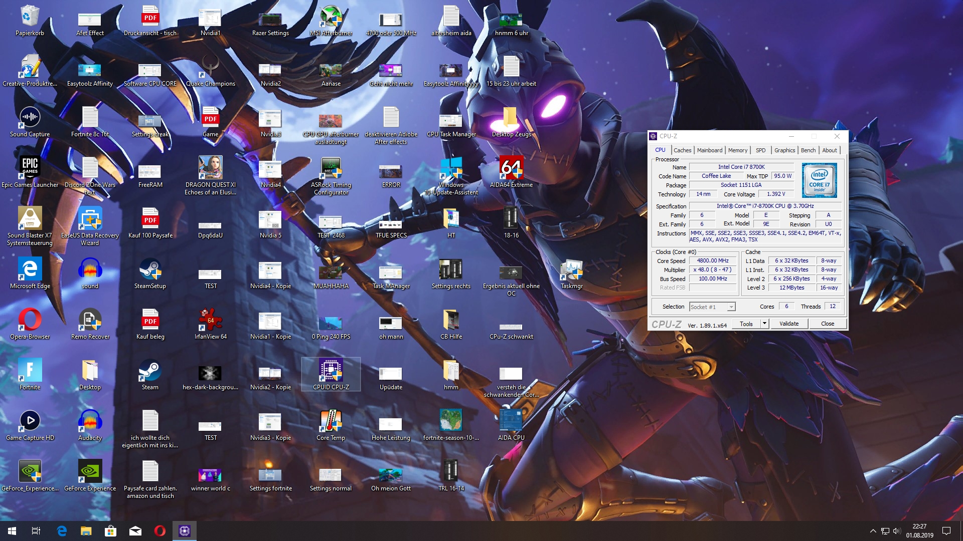

hatte beim booten sofort bluescreen. KMODE_Ecception not handled oder so stand da. ging zu schnell
Genau jetzt gucken wie weit du runter gehen kannst bei Cinebench bis es Bluescreen gibt mit der VCore.Dann Vcore höher.
ich hatte davor statt 50 bei bei diesen Core Ratio Limite 45 und bei CPU Core/Cache Current Limit Max 45 statt 185 damit fuhr es hoch. aber war ja Falsch von mir. Nur mit 50 und 185 kommt sofort Bluescreen
Max CPU Cache Ratio 45!!!!!!!!!!!!!!!!!!!!!!!!!!!!!!!!!!!!!!!!!!!!!!!!!!!!!!!!!!!!!!!!!!!!!!!!
Core ratio 50
Hattest du vorher auf 255
Du brauchst mehr VCore geh mal auf 1,4V im Bios
Das sind halt keine 4,5Ghz sondern 5ghz

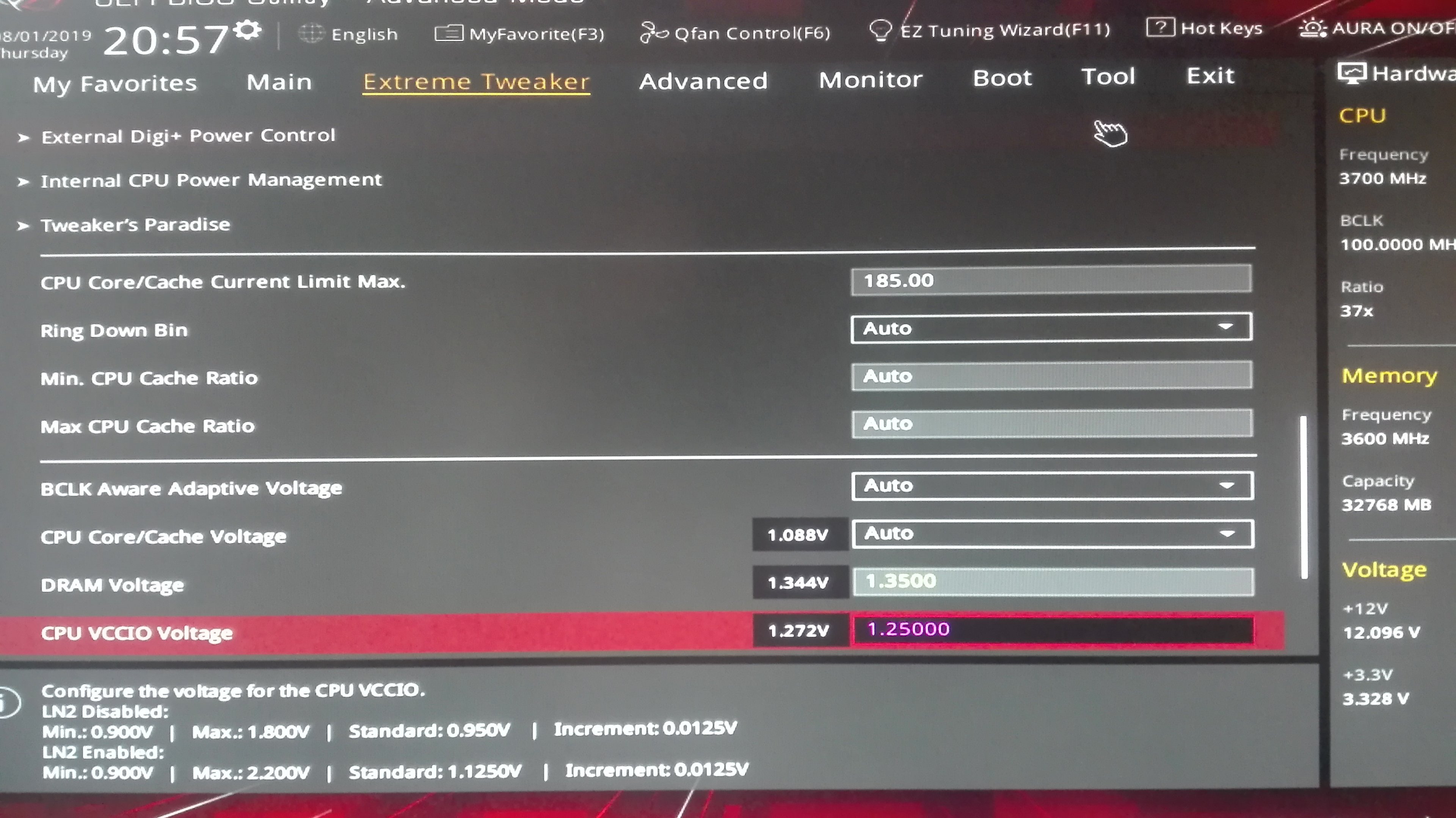

mache 1.4V ich sehe keinen Wert MAX CPU Cache ratio.
ich will es auch nicht zu kompliziert machen. Habe gegoogelt das ich Screenshots mit F12 vom Bios machen kann und die auf nem Fat32 Formatierten USB Stick speichern kann. Werde das dann mal machen -_-
Du hast alles richtig einfach vcore 1,4V und los, die Spannung dropt eh unter Last runter wir benutzen LLC5 jetzt
Dann lass die 1,4V und stell mal CPU core von 50 auf 48 dann cb und guck wie weit die Spannung runtergeht bei CB.
