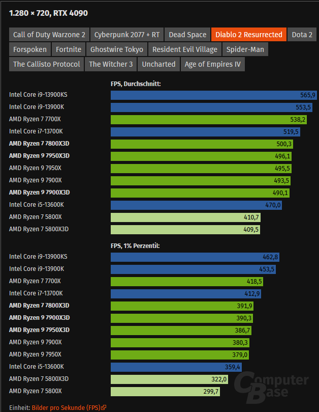

@ technico
was soll uns denn dieser bescheuerte Post sagen? Das man selektiert gute Leistung haben kann?
Reaktionen: Tr8or, vti, bart0rn und eine weitere Person

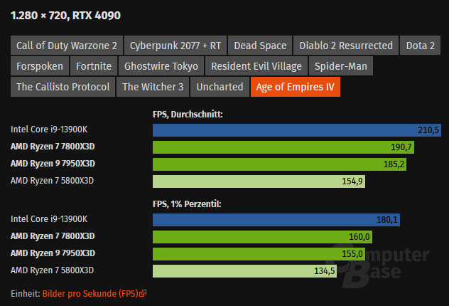

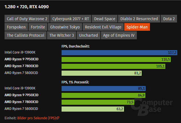

Technico schrieb:
Spitzenleistung 10–15 FPS und was sagt die Steckdose bei Intel?
Das kommt ganz drauf an, ob der TE einen 60Hz oder 120/144Hz Monitor hat.
Reaktionen: Tr8or, vti, Intruder und eine weitere Person

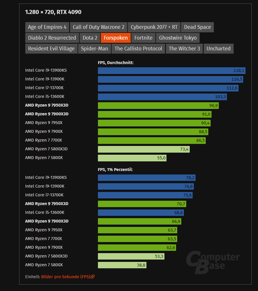

Oben bei Resident Evil reden wir von über 100FPS mehr, was ein vergleich LOL
boah eh, der 670 € teure 7950X3D wird in Forspoken vom 310 € i5 13600K um 7% geschlagen!
Was sollen diese bescheuerten Vergleiche?
Reaktionen: Tr8or, vti und Intruder

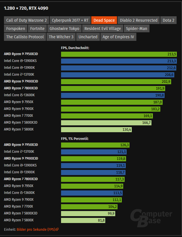

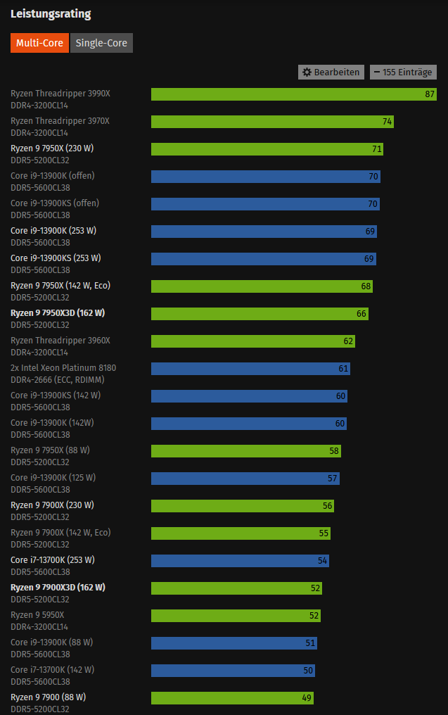

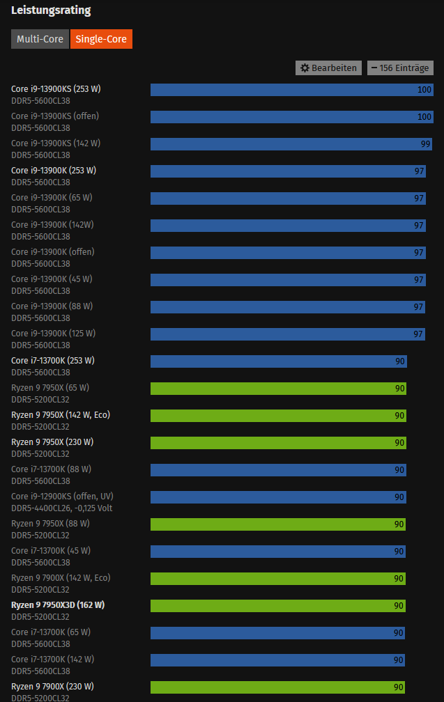

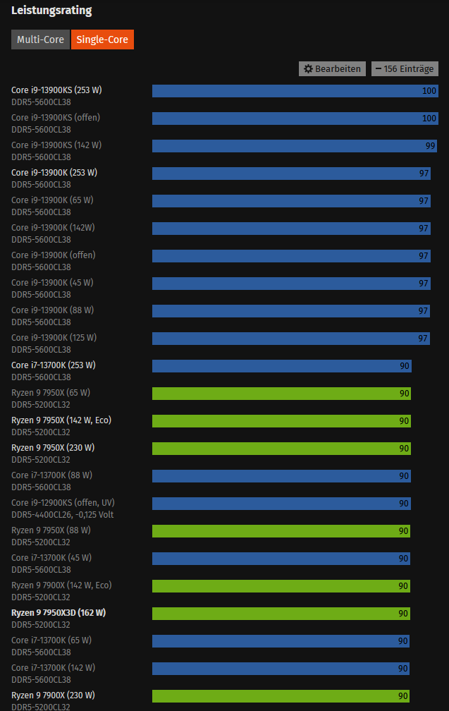

Technico schrieb:
Ganz klar AMD für Gaming die beste CPU und im Energiebereich absolut top 60 WATT verbrauch.
Ich hätte jetzt wahrscheinlich die Games gewählt, die ich so spiele 😁
Bei den einen Games ist AMD Sieger, bei anderen Games ist Intel vorne, oft sind die Unterschiede gar nicht mal so groß zwischen den beiden Kontrahenten so dass ich nicht direkt sagen möchte er unbedingt Sieger ist. Beide haben ihre Vor und Nachteile.
Genauso kommt es auch drauf an ob Multicore oder Singlecore wichtiger ist.
Bei dem gepostetem Screenshot bei "Leistungsaufnahme und Temperatur" fehlen mir zum Vergleichen der kleineren AMD Systeme auch die I7-13700K / I5-13600K.
Bewusst die Daten weg gelassen oder nicht gefunden?
Reaktionen: Tr8or und vti
