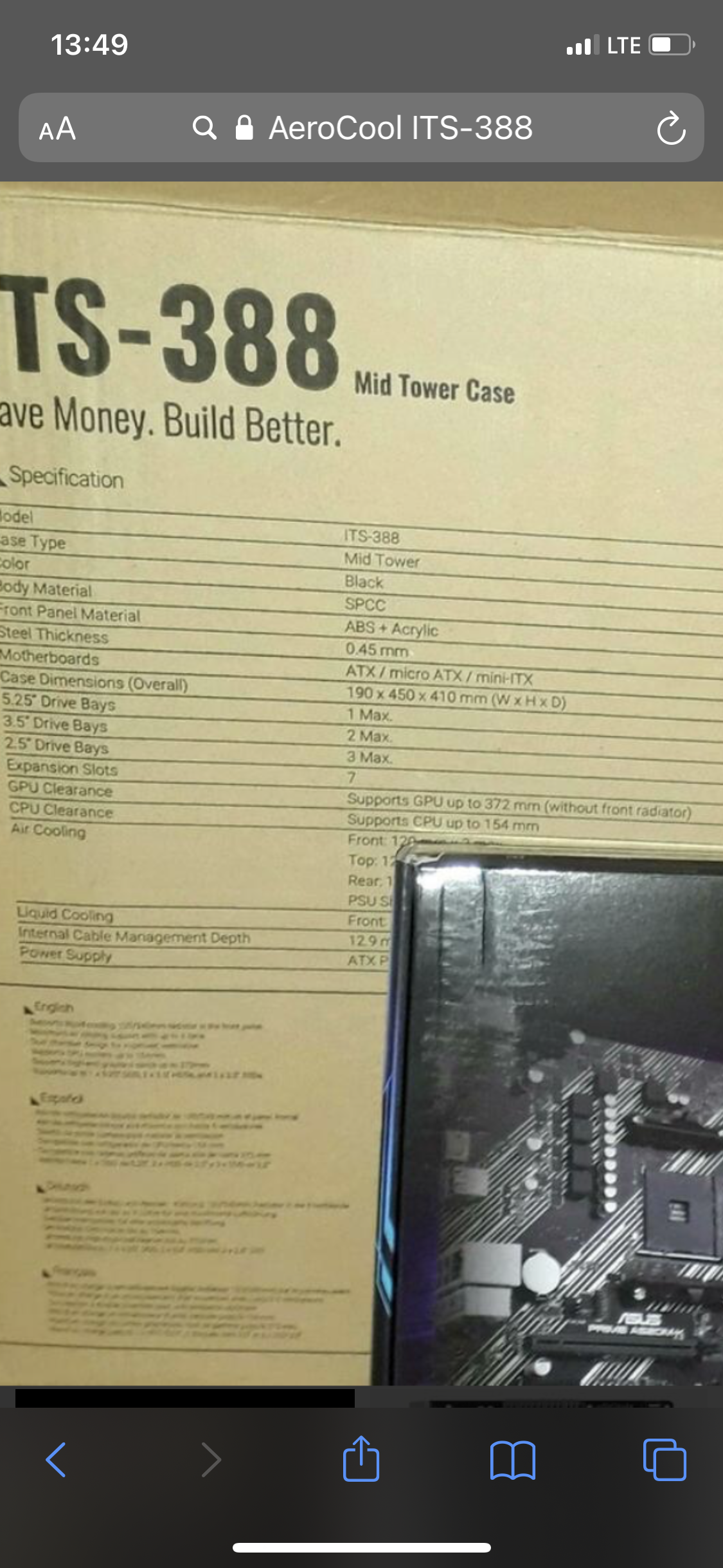

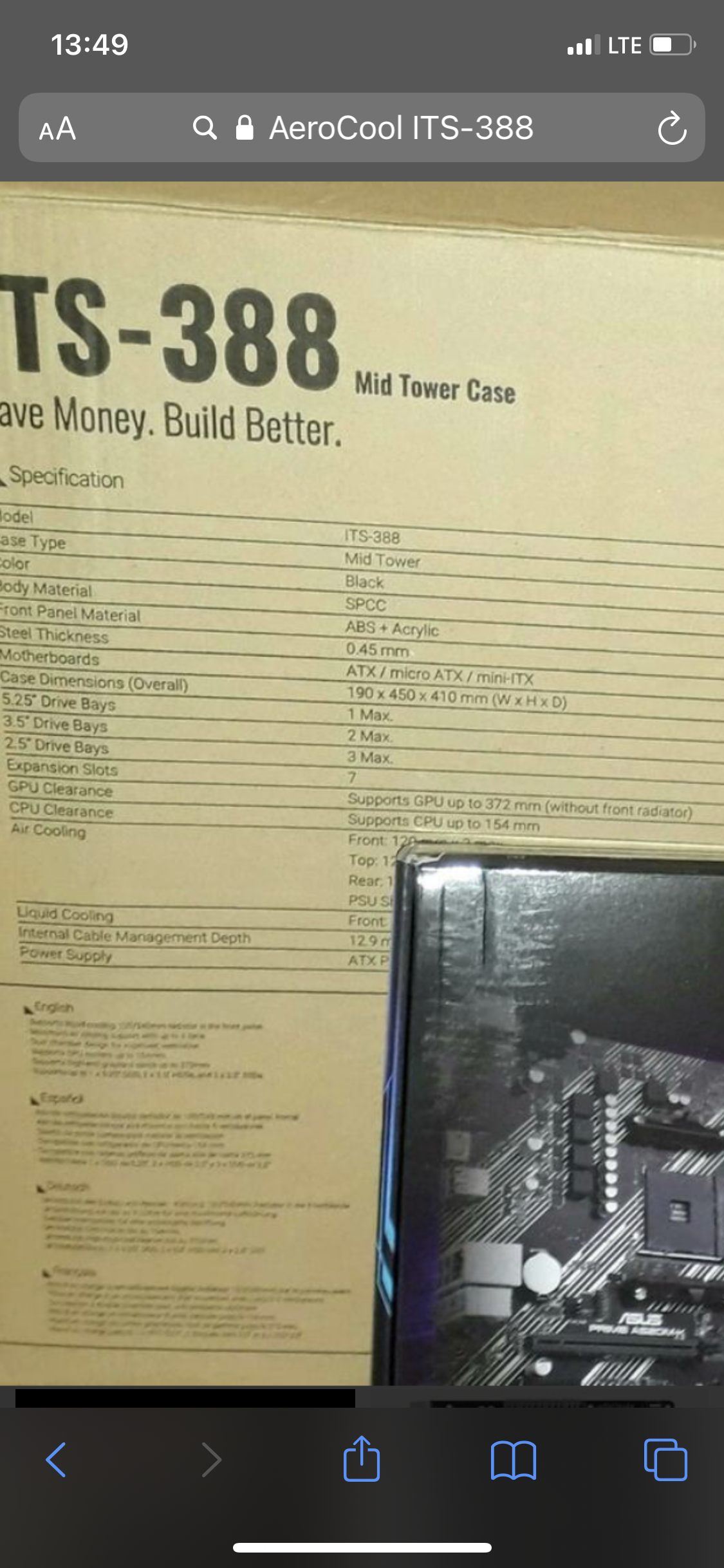

Wenn es das Gehäuse ist (man findet nicht allzu viel) dann ein neuen Kühler bis Max. 154mm.
(Hätte er 155mm Platz dann würde ich einen Scythe Kotetsu 2 oder Fuma 2 empfehlen)
Edit: Der Kotetsu 2 passt sogar mit 154mm.
