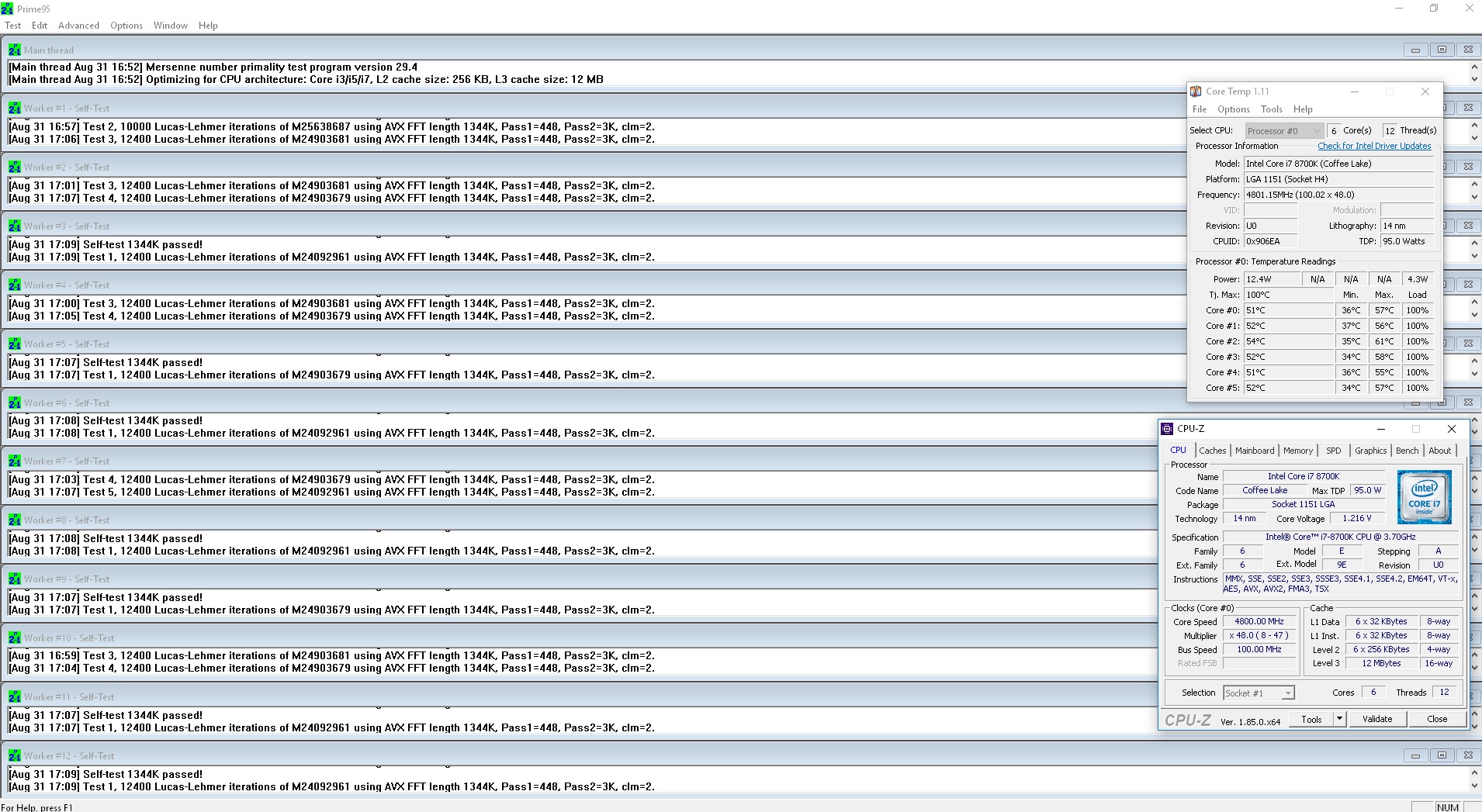

Huhu, wollt mal fragen, was ihr von dem Ergebnis hier haltet. Wollt mich jetzt nicht unbedingt durch die ganzen Seiten hier blättern und nach Vergleichen suchen ;) CPU ist geköpft und wird auf einem Asus Maximus X Hero betrieben und von einer NZXT Kraken x62 gekühlt.
Wenn das bereits die ausgelotete Vcore ist dann würde ich sagen die CPU ist mittelprächtig, meine braucht ziemlich exakt das Gleiche für 4.8Ghz und 4.5Ghz Uncore/Cache.
1344K AVX kannst du vergessen. Da zieht selbst 1344K non AVX mehr Saft.
Um die CPU richtig zu testen einfach direkt 96K AVX oder 96K non AVX. 16K/8K geht auch noch. 1344K ist ausschließlich für NON-AVX brauchbar bei Coffee Lake.
