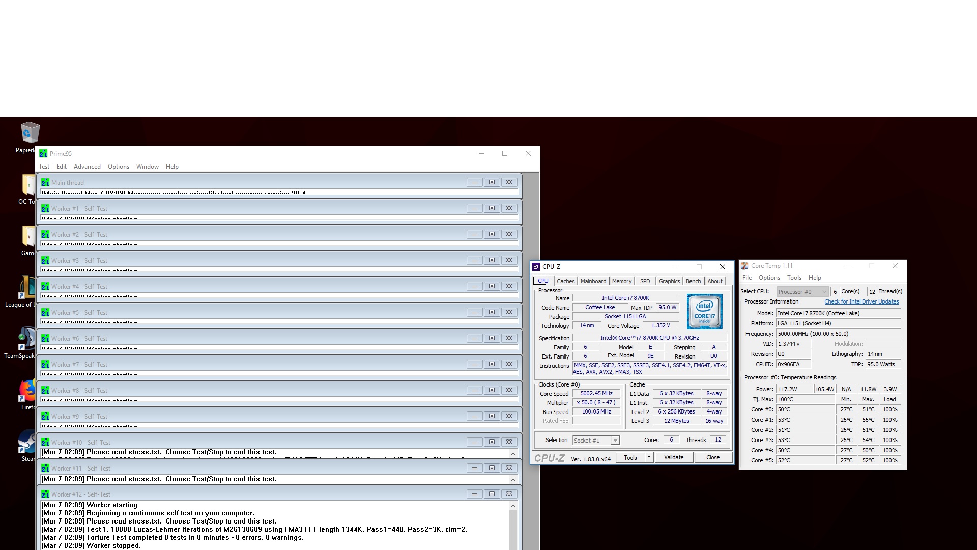

Mit welchem Tool testest du, mir kommen die 62 Grad Max. bei 1.36 Volt ungeköpft schon fast unrealistisch vor?
Prime 95 aktuell. Desktop.jpg Ist jetz nur 3 bis 4 min gelaufen
Das sind echt sehr gute Temps, als wäre er geköpft. Da kann mein 8700K nur von träumen das er mal so kühl läuft :p

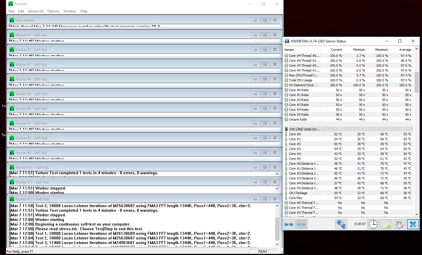

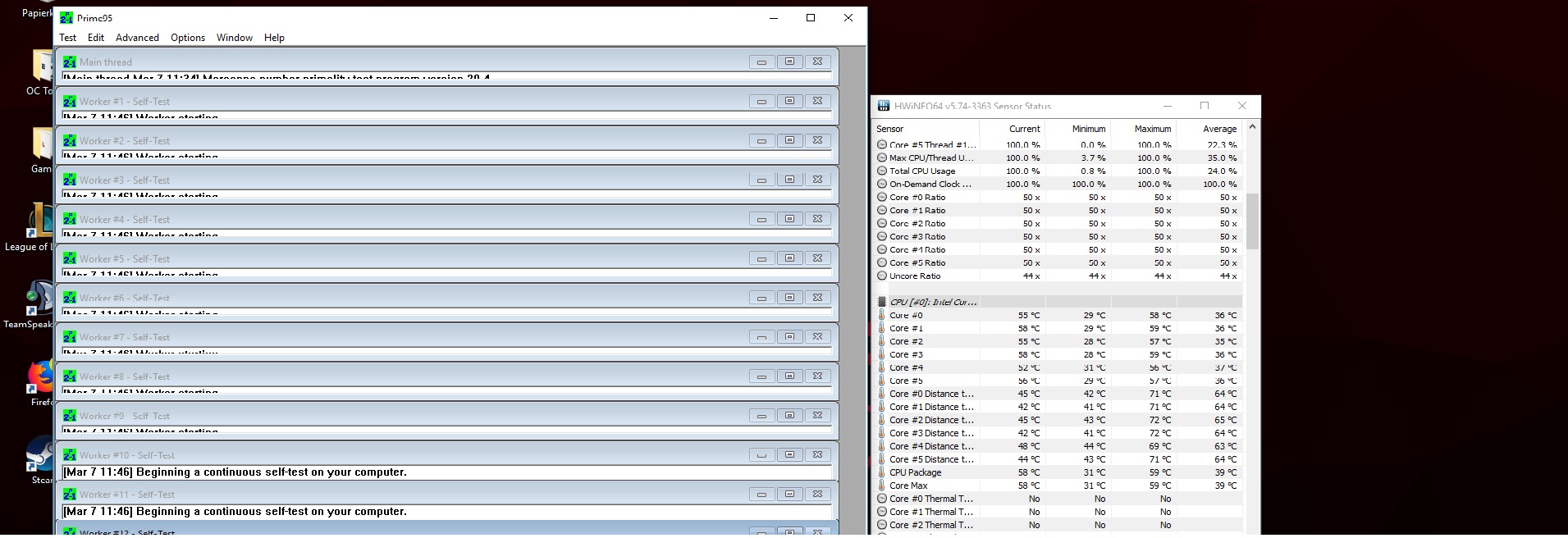

Guten Morgen Desktop1.jpg sind jetz knapp 10 min da ich gleich in die Arbeit muss.
Aber sollte aussagekräftig genug sein.
Kühlt der mit nem Herd? :freak:
PS ich lass ihn jetz mal 20 min laufen diese 59 grad glaub ich jetz auch nicht.
20 Prime95 und HWinfo ...Trotz den höheren Temps von 69 statt 62 von coretemp immer noch gut vertretbar und nicht annähernd im Bereich vom TT.
