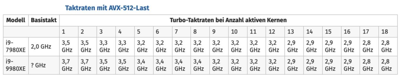

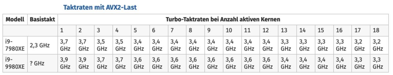

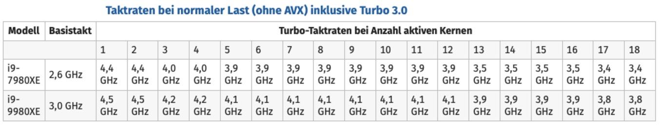

@Willi-Fi
was hat denn jetzt der AVX offset bei Intel CPU s mit dem GraKa Treiber zu tun ? Der Offset bei Intel CPU s soll eine Überhitzung verhindern wenn man übertaktet , bei Skylake-X kann da der Takt bis unter dem Basistakt absinken . Der Offset steht bei Intel MoBo s im UEFI und ist Stadardmäßig nicht auf 0
Einen solchen Offset gibt es nicht bei AMD , hab zumindest noch nie eine Bios Einstellung dazu gesehen ...
beim Skylake X sieht man es am deutlichsten , da ist der Offset wenn alle Kerne beim 9980 XE genutzt werden sogar 1 Ghz
ohne AVX = Last auf allen Kernen = 3,8 Ghz
mit AVX 512 = last auf allen Kernen =2,8 Ghz , bei AVX2 = 500 Mhz
https://www.hardwareluxx.de/index.p...aum-verbesserungen-fuer-avx2-und-avx-512.html
für den 9900K gibt es garantiert ebensolche Tabellen , nur hat dieser nur 8 statt 18 Kerne , deswegen ist der Offset niedriger
