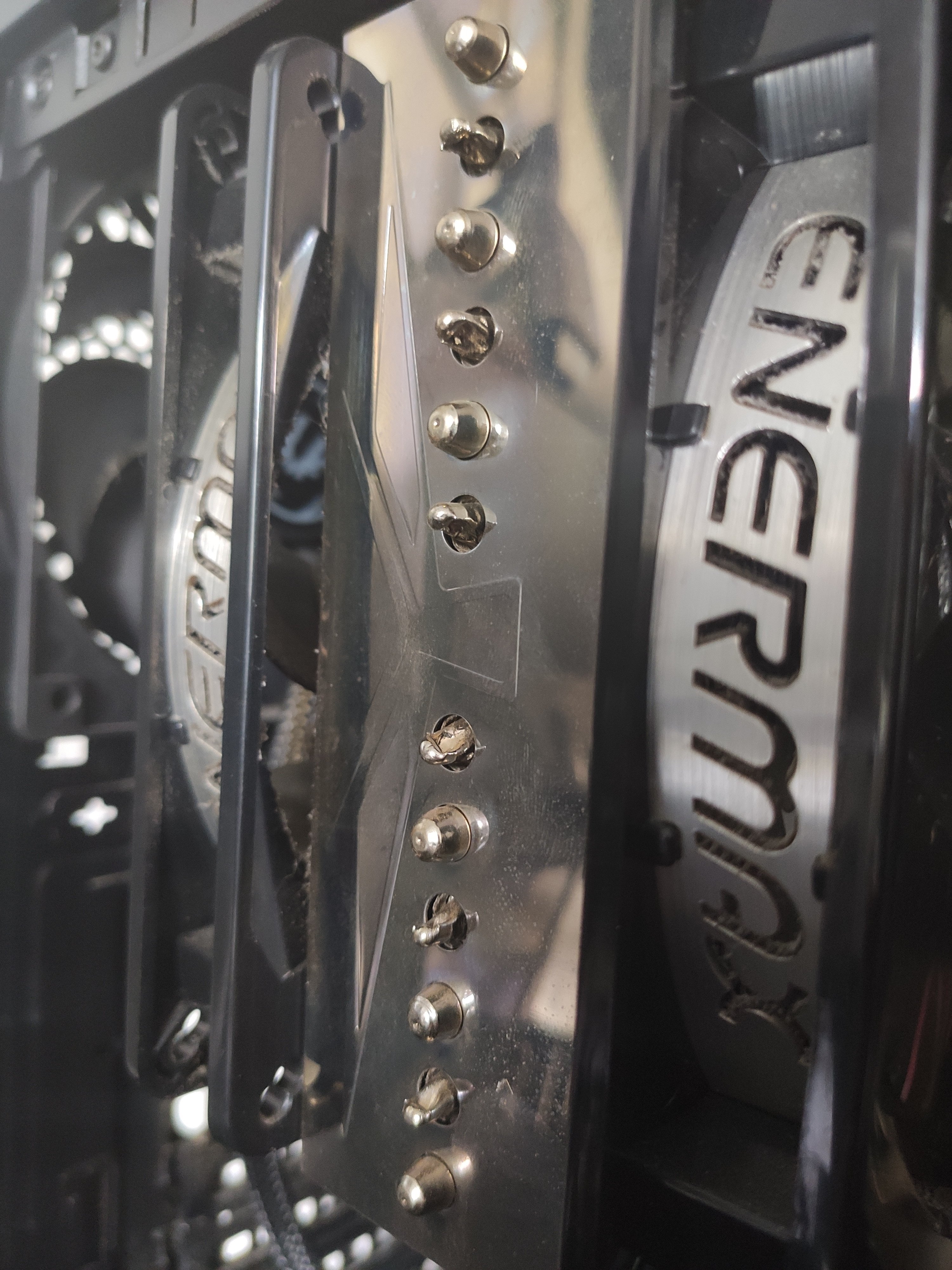

PS: die Spitzen vom Kühler sehen geschmolzen aus. Siehe Anhang.
DeadRiver schrieb:
Ich vermute stark, dass die CPU hinüber ist, bevor ich mir aber einen gebrauchten 4790k hole, hätte ich gerne Gewissheit.
Und ich würde eher vermuten, dass entweder das Netzteil das Zeitliche gesegnet hat oder ggfs. das Mainboard.
Geschmolzen ist da nichts... Aluminium hat einen Schmelzpunkt bei ca. 660°C... Wo sollen die herkommen :D
Der sieht ab Werk so aus, alles in Ordnung.
Reaktionen: DeadRiver
Haha, ok, das ändert alles 🙂
