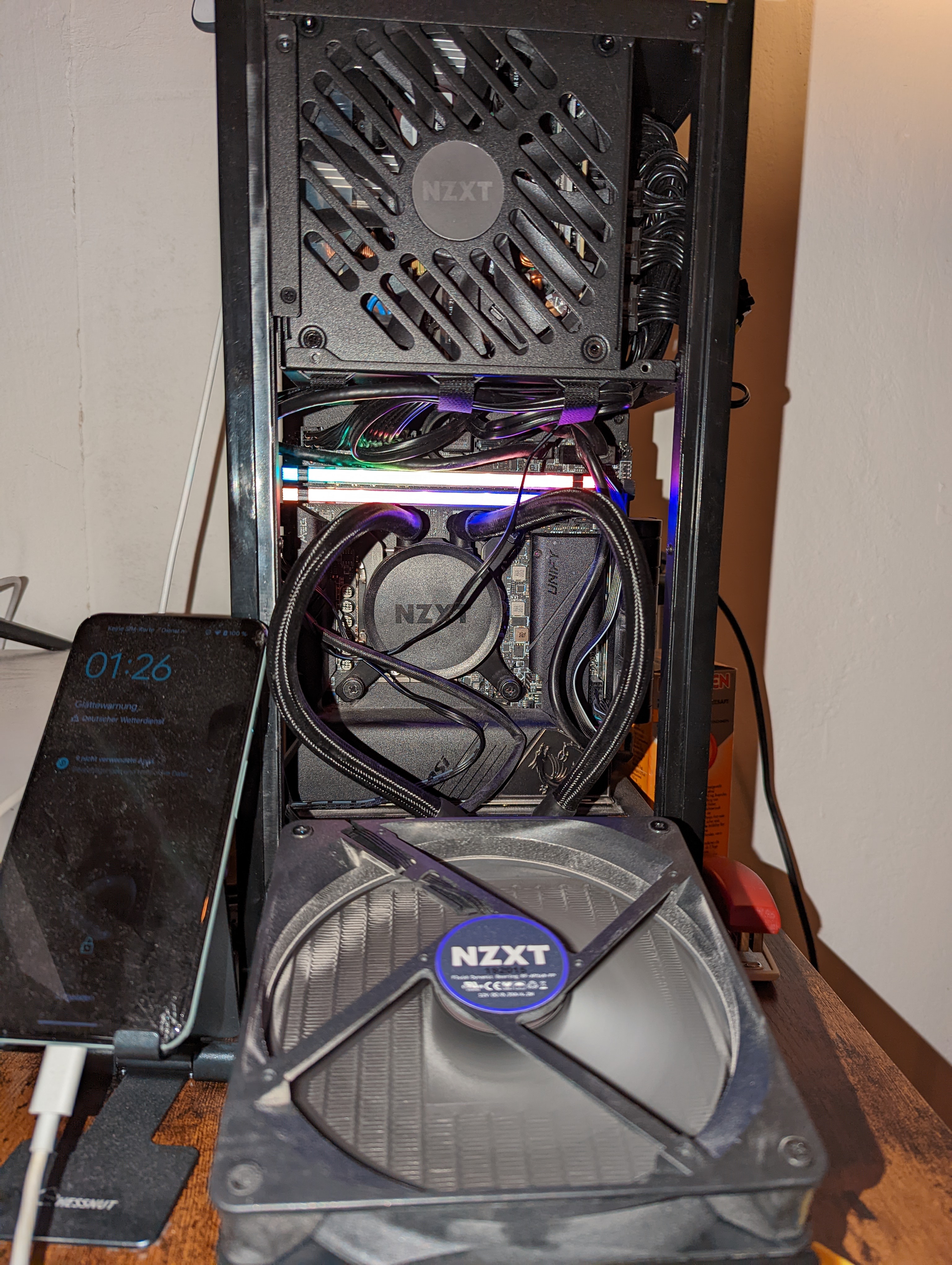

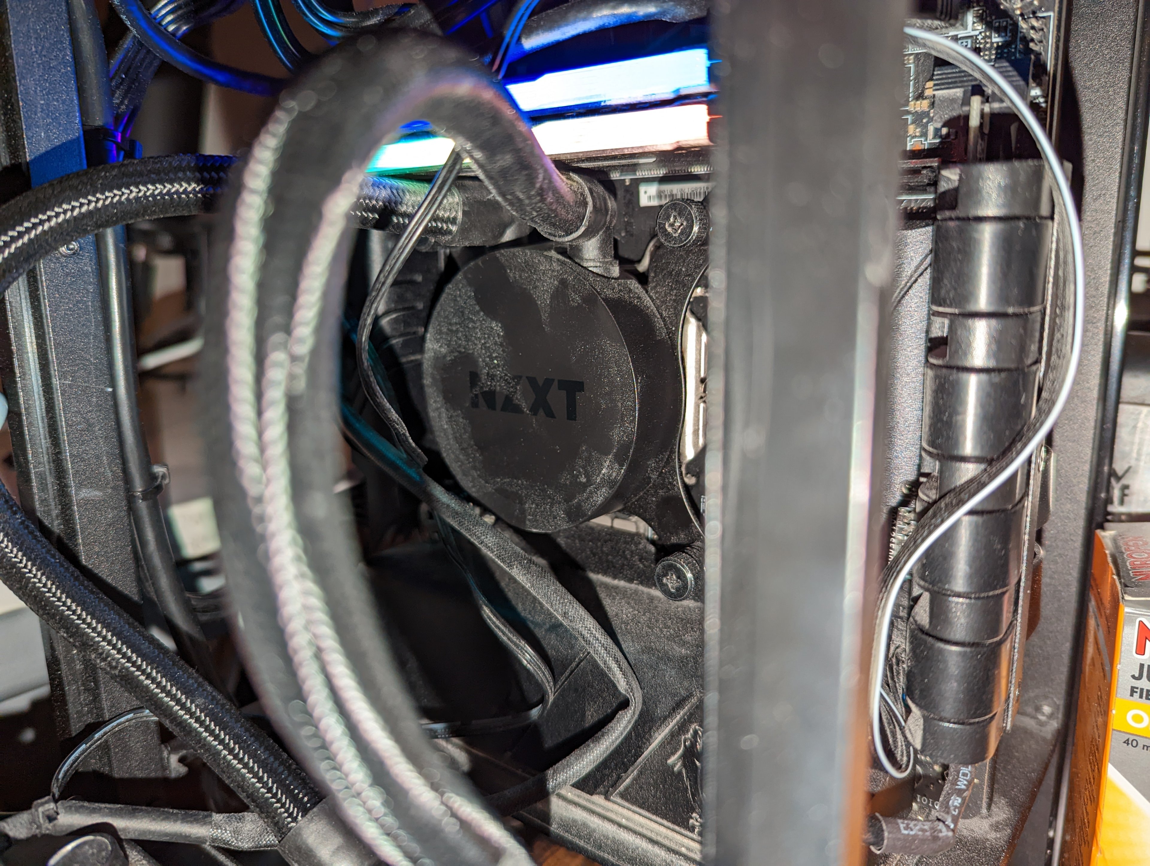

Ich tippe inziwschen auf das dritte aber ich hab mal photos gemacht:

@Motorrad gesamtes Gehäuse hat nur diesen einen Lüfter vorne im Bild. (Ausgenommen dem im Netzteil und dem in der Grafikkarte)
@Glaskugel.tv Sie läuft stock :)
Ja, ich meinte nur, daß es besser für die Kühlleistung wäre, wenn du den Fan auf dem Radiator so montieren könntest, daß er durch die Lamellen bläst und nicht Luft durch die Lamellen ansaugt. Natürlich unter der Vorraussetzung, daß dies vom Platz her im Gehäuse möglich ist.
