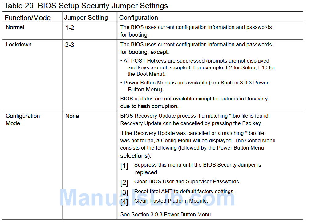

Dies habe ich gefunden. None bedeutet ja, Jumper weg lassen. Dann rührt sich aber gar nix. Der PC läuft dann aber es kommt kein Bild und Eingabegeräte sind tot

Er zeigt nichts an, wenn ich keinen Jumper gesetzt habe. Ansonsten schon. F2 Bios, F7 Update usw. aber jede Option benötigt das Passwort.

Was Bios-Flash betrifft habe ich einen Stick mit FAT32 und Datei vorbereitet. Sollte eigentlich los gehen, wenn ich den Jumper weg lasse, aber genau dann passiert nichts.

Und wenn im "Configuration Mode" eine passende *.bio-Datei auf z. B. einem USB-Stick mit FAT32 vorhanden ist?

Also ja es hat einen Jumper. Aber alles schon probiert ect. Datei auf den Stick und und und... arg.

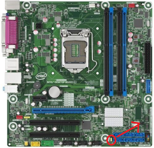

ok. ich hab es endlich lösen könne.
  • Batterie raus
  • Jumper umsetzen (wie auf dem Bild)
  • Einschalten und mit Glück kommt ein Auswahlmenü
  • Nummer 2 wählen. PC ausschalten und VOR dem einschalten, Jumper wieder zurück setzen
Warum das bei mir erst nicht ging, keine Ahnung.
Aber man braucht den Hersteller nicht dazu. Gott sei dank. Ich hoffe das hilft jemand andren in einer nicht all zu fernen Zukunft :D
