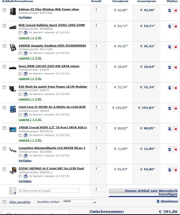

Also... ich habe gerade einen ITX PC für einen Bekannten zusammen gebaut und konnte daher die DEUTLICH langsamere HD Graphics (Haswell) testen, da ich dort nur ein Celeron G1820T verbaut habe. Mit der IGP konnte ich sogar problemlos das aktuelle SimCity spielen, zwar nur in 1366x768 @ mittel, aber es lief. C&C3 Tiberium Wars lief z.B. in FullHD @ hohen Details. Die HD4600 des i5 ist aber gut 3x so schnell wie die lahme HD Graphics (Haswell). Damit kannst du problemlos das eine oder andere aktuelle Spiel geniessen.
Die Zusammenstellung von Mindfactory ist ehr schlecht...
1. Die SSD ist viel zu teuer, für 88Euro bekommt man bereits eine 240GB Crucial SSD
2. einen WLAN USB Stick würde ich auch nicht gerade empfehlen, da diese recht schwach in Sachen Empfang sind.
3. das Netzteil wird, wenn irgendwann eine Grafikkarte reinkommt, zu schwach. Da solltest du lieber 10Euro mehr investieren und das be quiet! Pure Power L8-CM 630W ATX 2.31 nehmen
4. als Prozessor würde ich 14Euro drauflegen und das K Model des i5-4670 holen: Intel Core i5-4670K, 4x 3.40GHz, boxed denn dieser ist deutlich zukunftssicherer
Hier mal meine Zusammenstellung: https://www.mindfactory.de/shopping...22000caaeb85128d061263ca2c4b80a1d9af18b896d81

Je nachdem, welche Grafikkarte irgendwann rein soll... da der Preis recht attraktiv ist, ist zu viel Leistung auch ok :)
Ziemlich unwahrscheinlich, dass er auf ein CF/SLI System aufrüsten wird. Und solange das nicht geschieht, leidet die Effizienz.
Mensch, dann wählt doch einfach nen anderes Netzteil, aber das 400W Netzteil, welches er selber gewählt hatte, halte ich für zu wenig.
