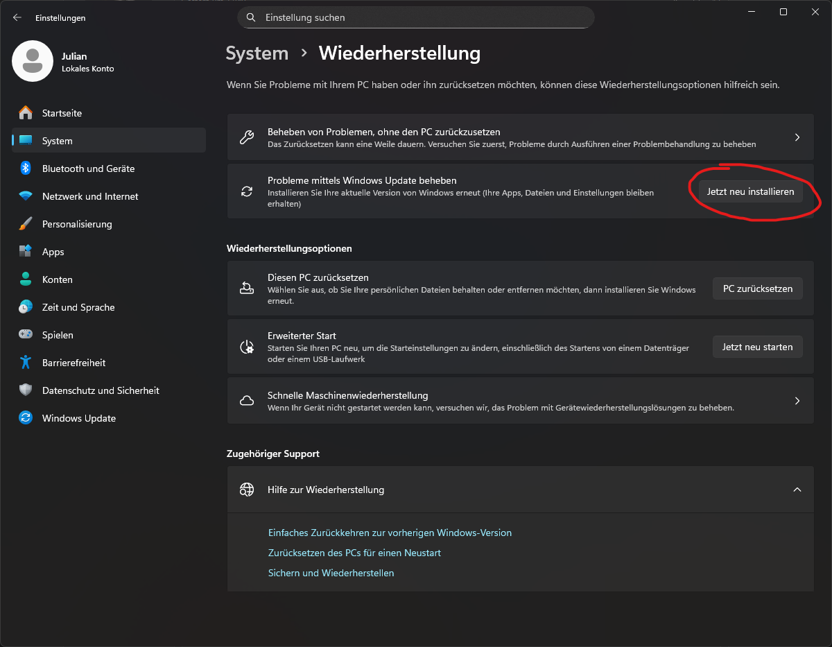

Dann liegts vermutlich wirklich an einer korrupten Windows Installation. Du könntest mal eine Inplace Reparatur über die Settings App versuchen, dabei bleiben deine Apps, Dateien und Einstellungen erhalten. Ich würde aber trotzdem wichtige Daten davor sichern.
Finden tust du den Punkt unter System -> Wiederherstellung.

OK Danke, da der gleiche Fehler auch im Abgesicherten Modus auftritt werde ich eine Inplace Reparatur versuchen.
Funktioniert wieder alles...
