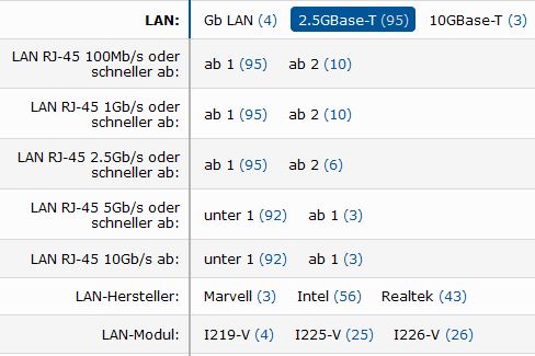

Auf Asus LGA 1700 Boards sind 56 Intel und 225/226 und 43 Realtek verbaut.

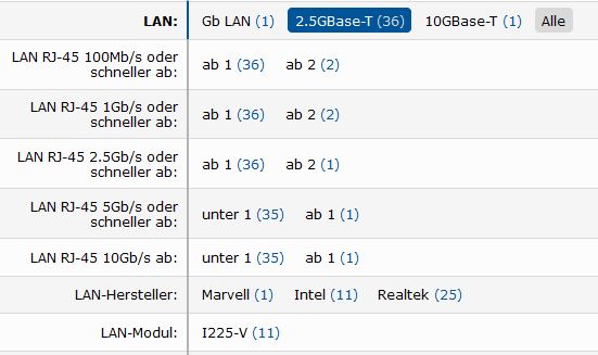

Auf Asus AM5 sind es 11.
