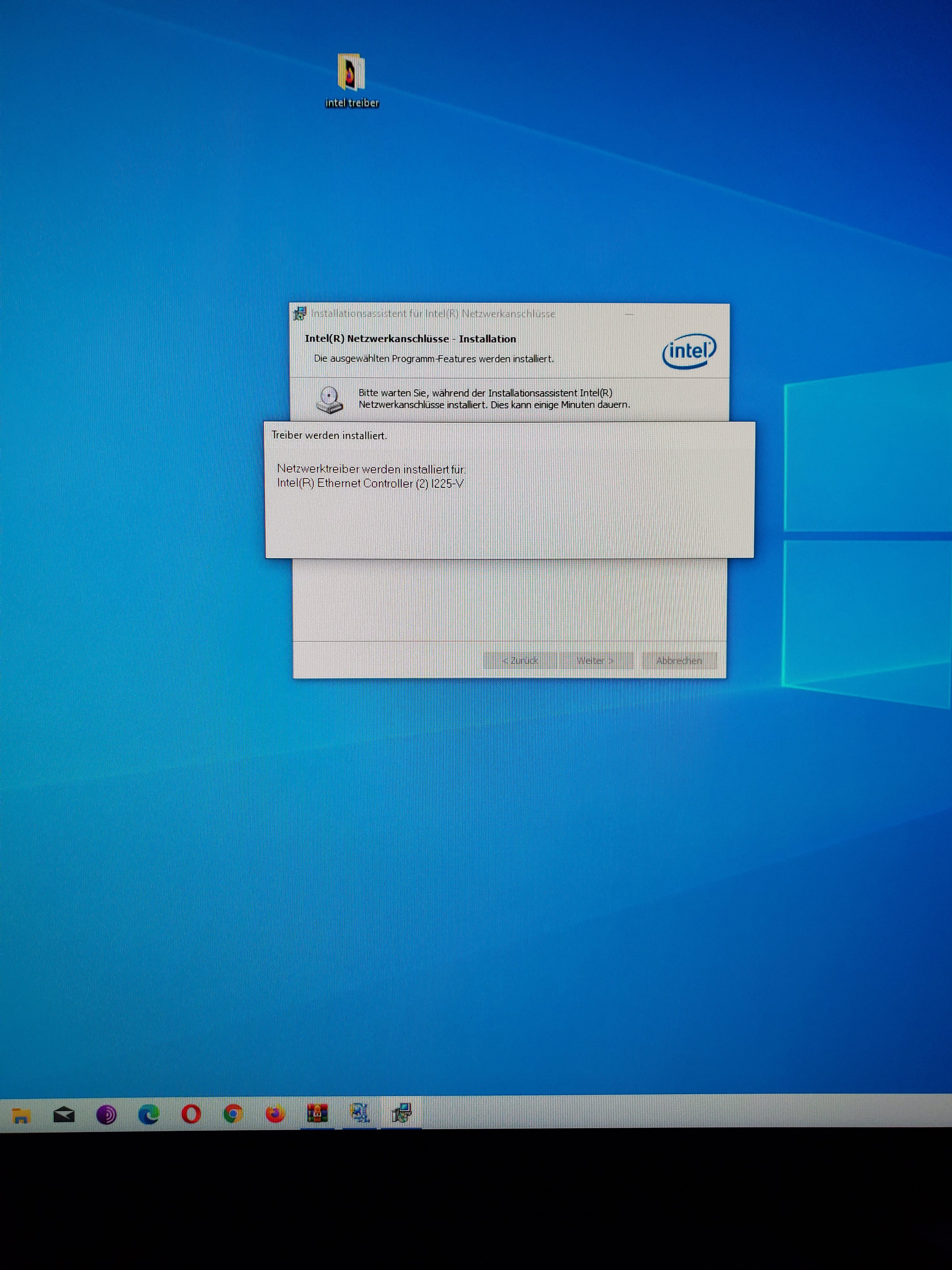

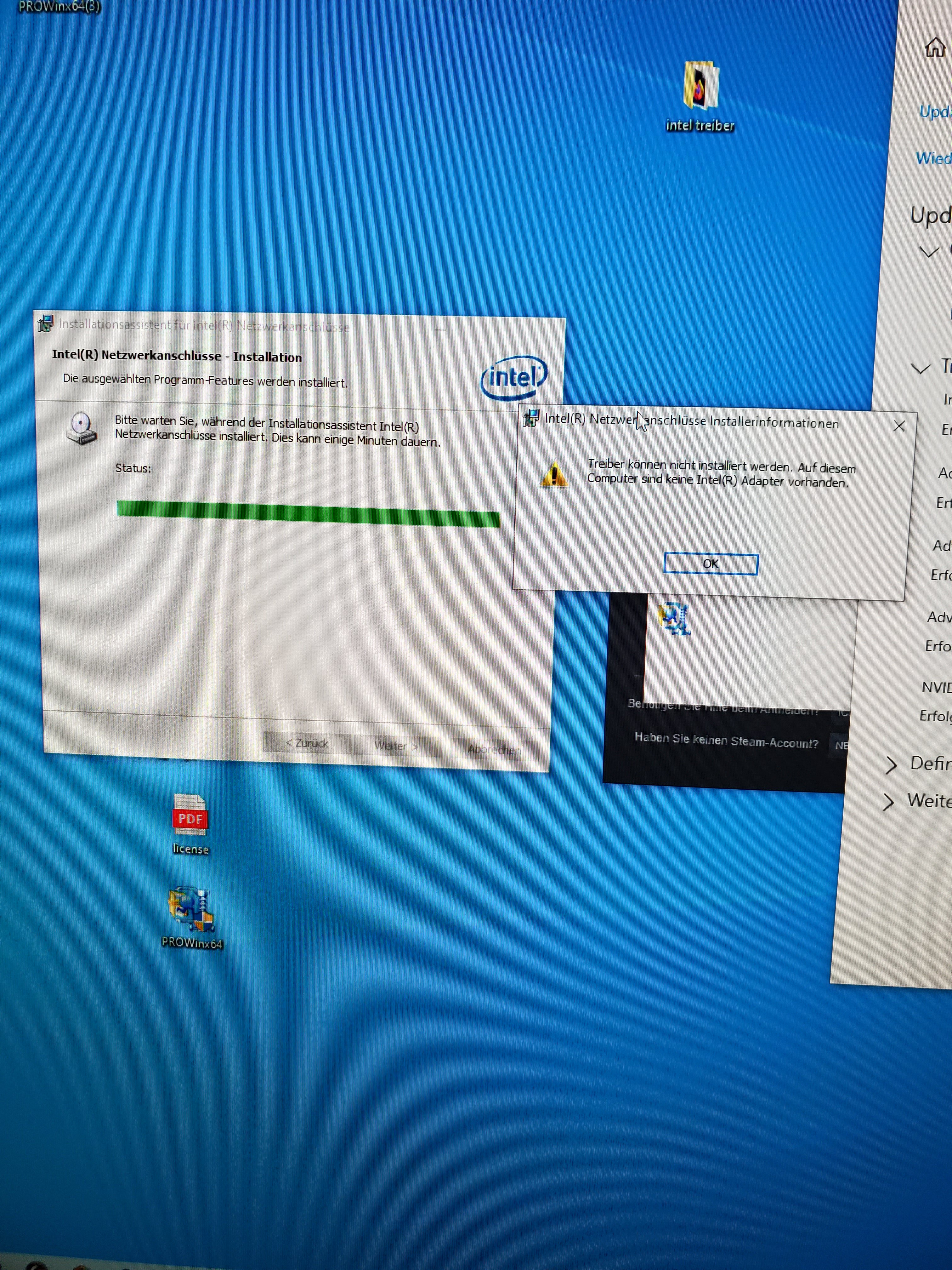

Ich habe ein neues Mainboard ASUS B550 F Gaming. Der Ethernet Controller hat nicht funktioniert dann habeI ich Windows neu installiert und dann lief der Intel i225-v . Ich habe Programme runtergeladen, unter anderem VMWare und Windows Updates und dem herunterladen eines Updates (glaube das hiess Sicherheits Update, habe aber nur insgesamt 7 Updates runtergeladen) lief der Ethernet Adapater nicht mehr. Auch nach dem Neustart, was man wegen des Updates machen musste lief lan nicht. Habe versucht die Treiber zu deinstallieren und versucht die Updates zu löschen aber von den 7 Updates ließ sich nur ein Update löschen. Was kann man tun?
Das passiert, wenn ich den Intel Driver Installer nutze:

Der Treiber installer von intel zeigt erst an, dass er für Intel i225 einen Treiber installiert. Aber nach 3minuten kommt, dass kein Intel ethernet controller gefunden wurde
