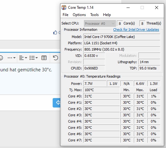

naja, also mein i7 9700k läuft im idle grade mit ca 8-9 watt und hat gemütliche 30°c.
bequiet dark rock 4
ich würde zum intel greifen.

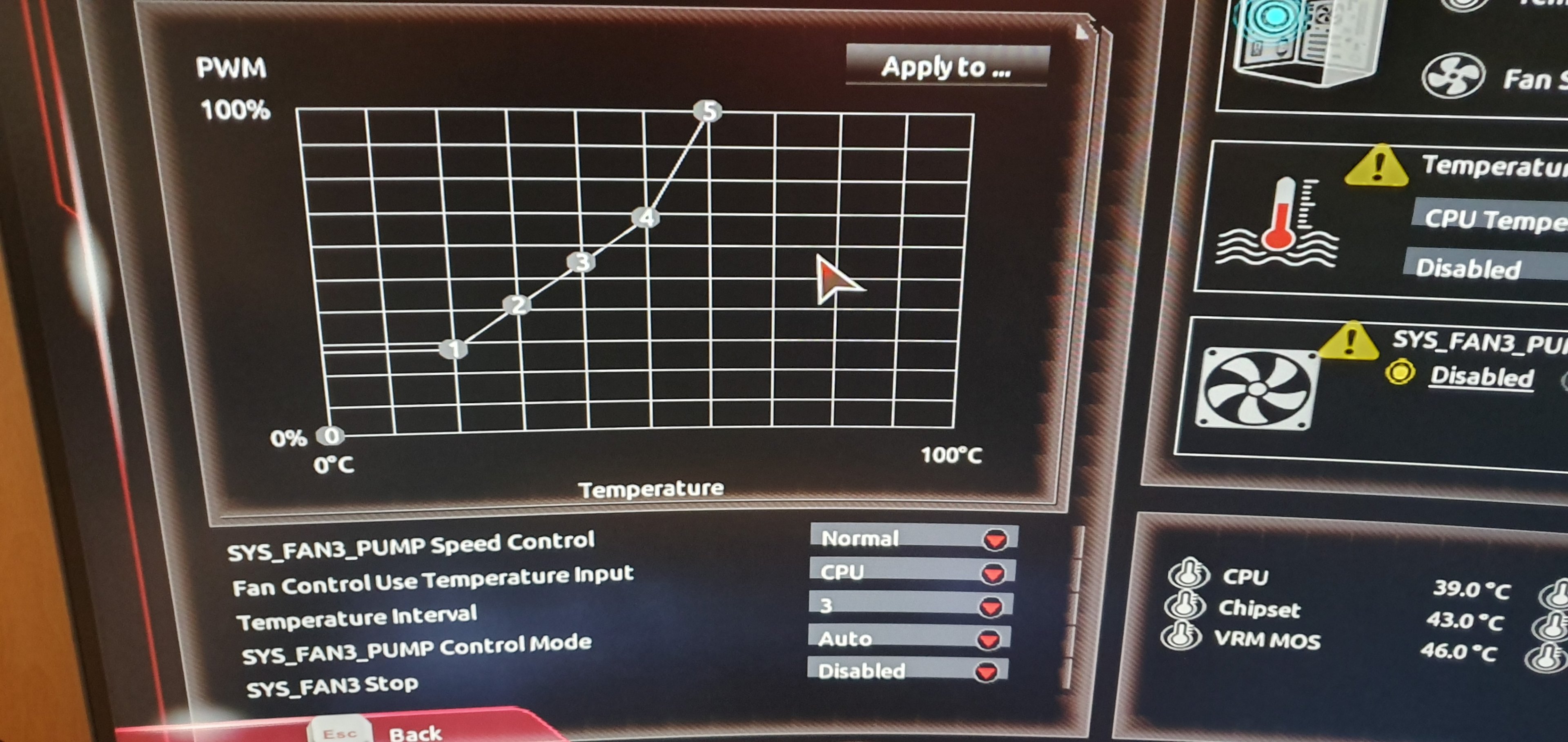

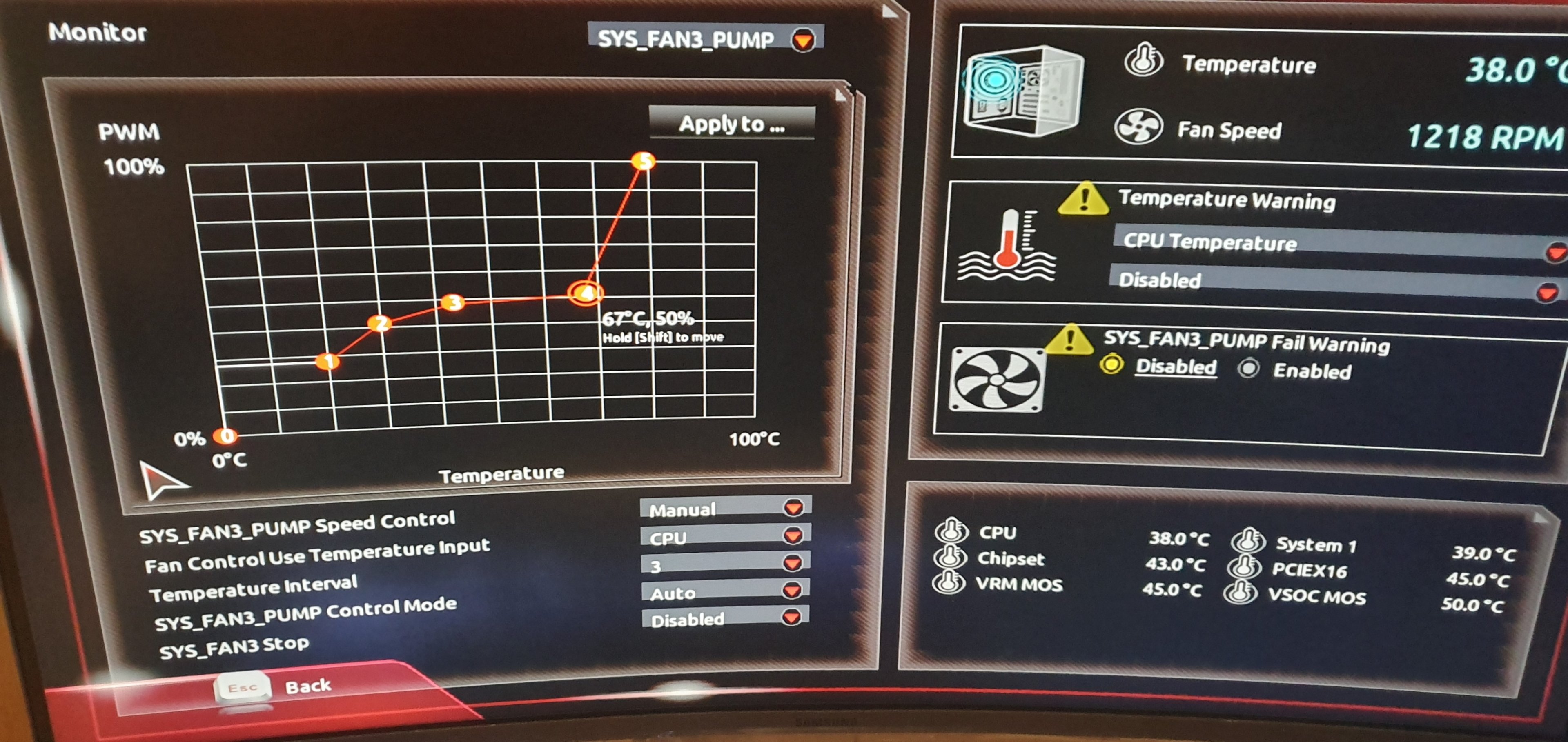

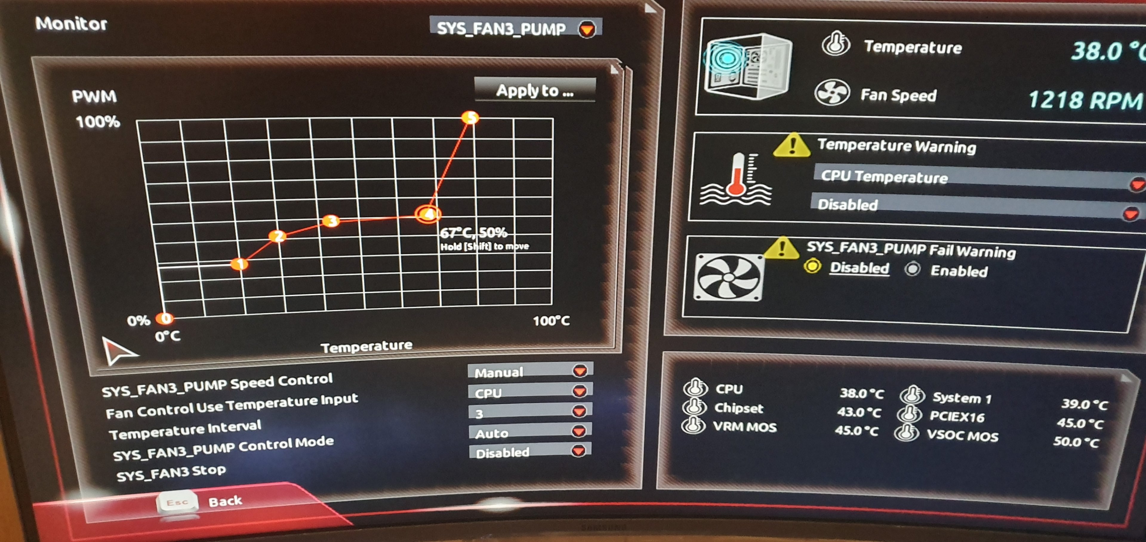

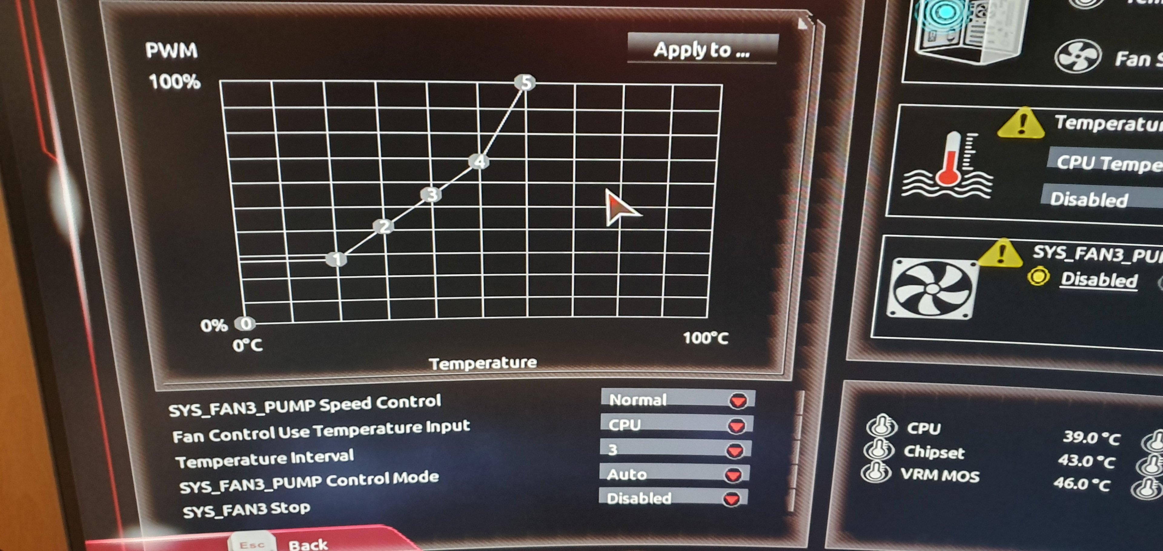

- poste mal bitte mal die Lüfterkurven die du im Bios eingestellt hast

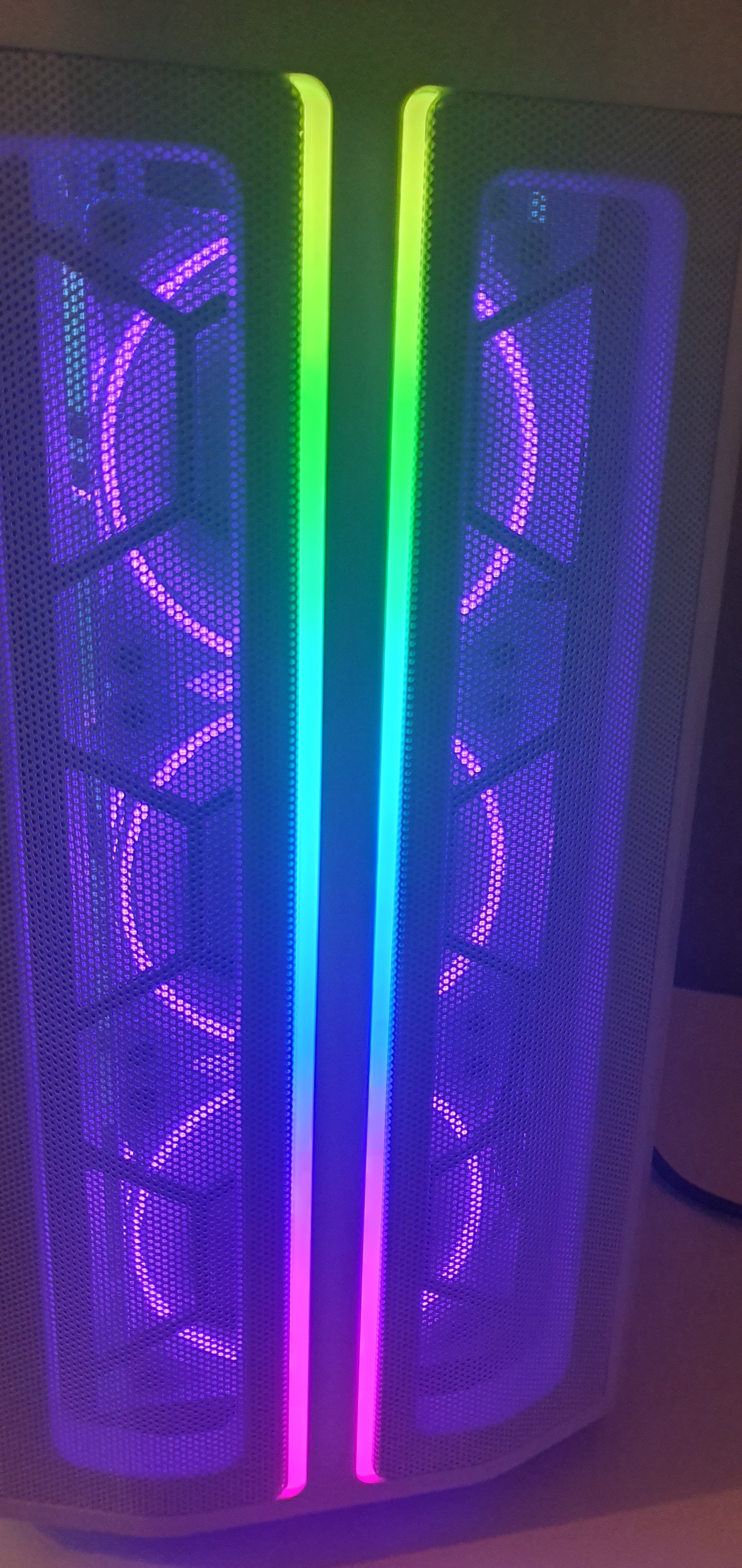

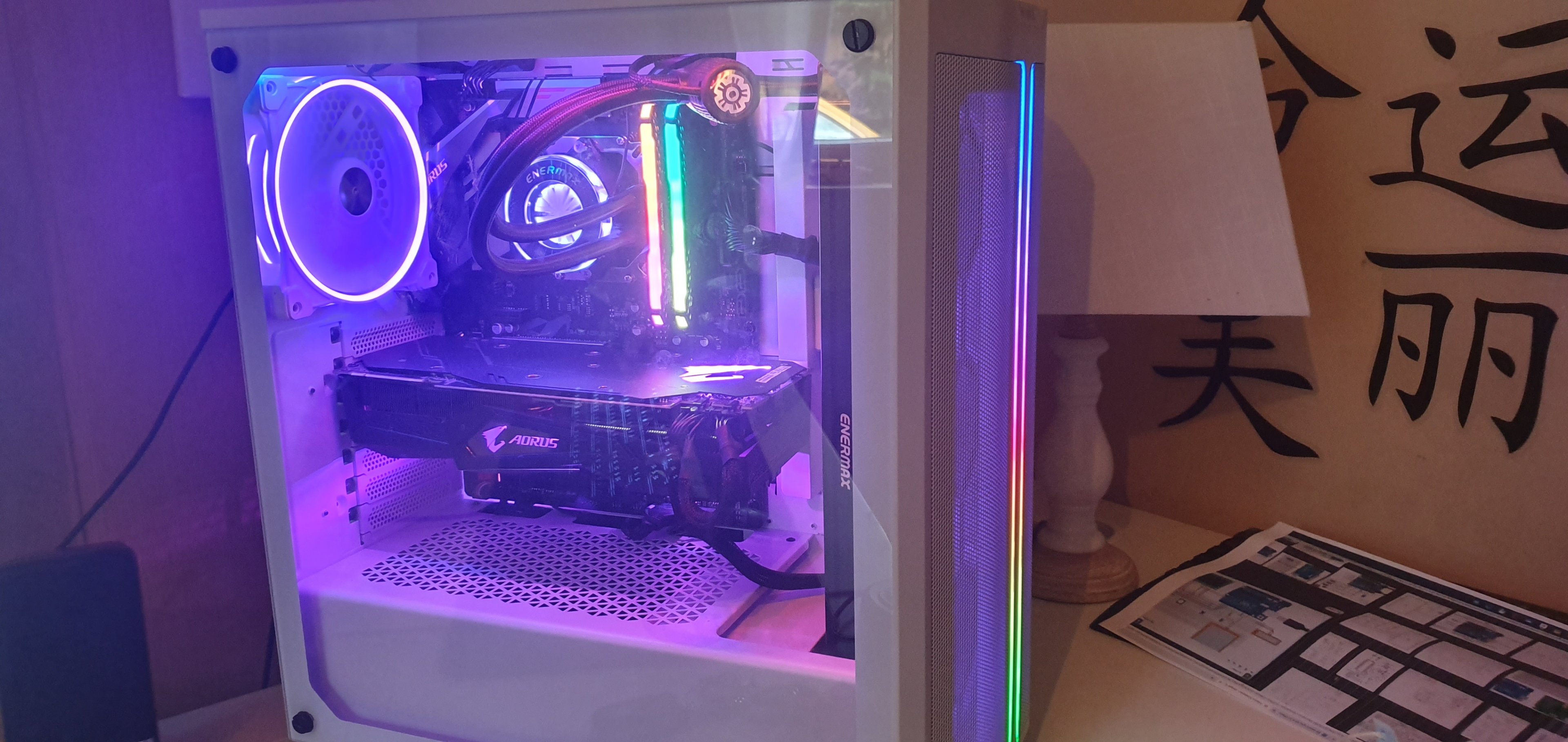

bitte mal foto vom Innenraum wo man die 3 Lüfter sieht

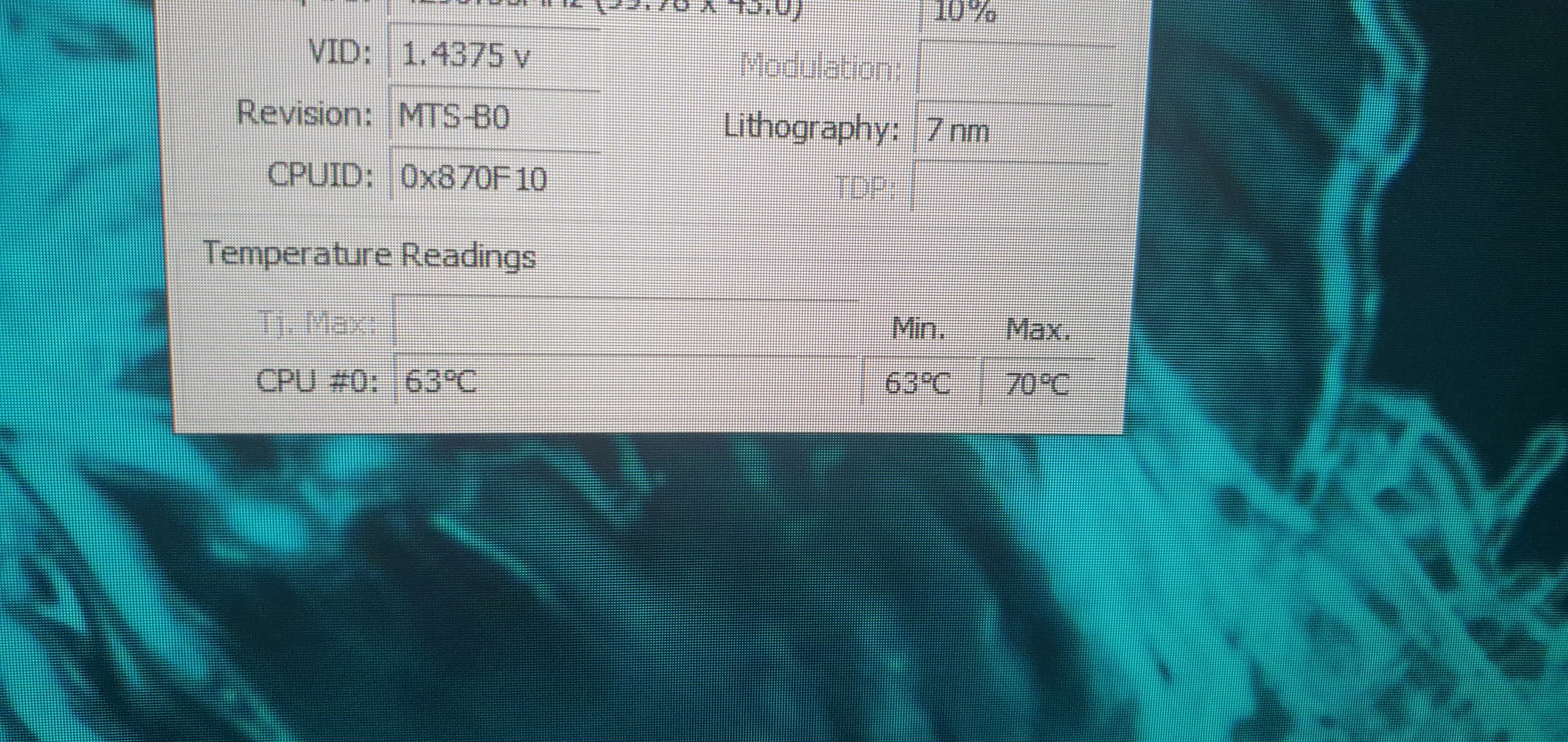

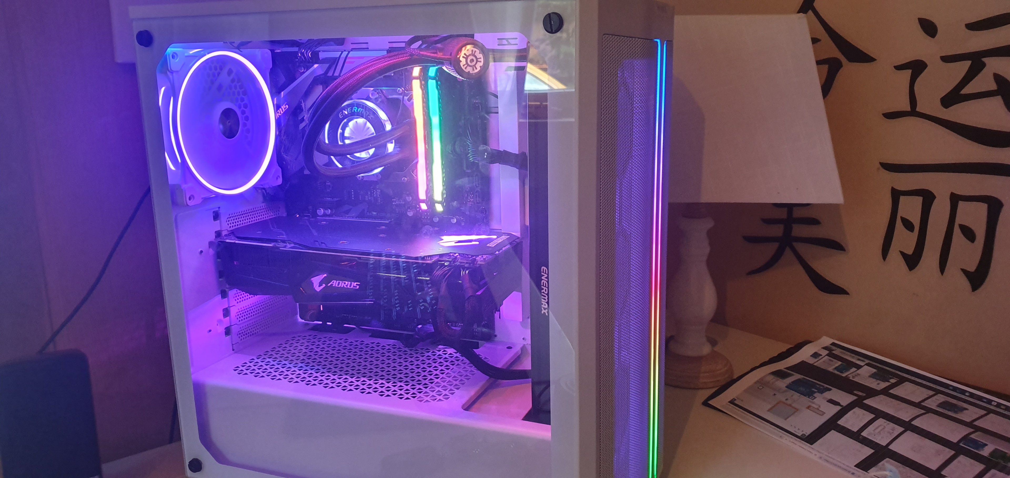

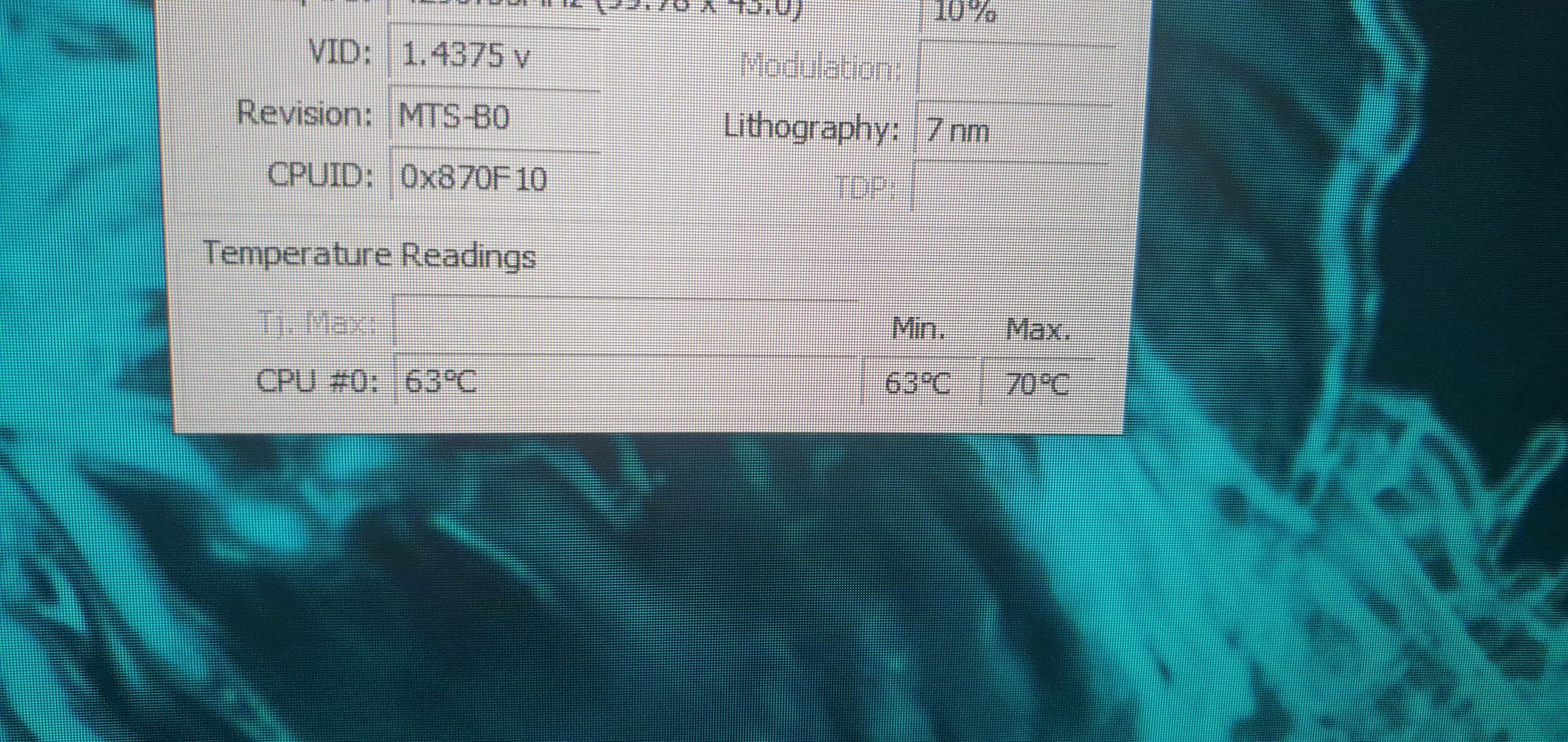

Soo hier mal bilder. :)
Meine Specs:
Gehäuse: Be Quiet! Pure Base 500DX Weiß Schallgedämmt
Lüfter: Alpenföhn Wing boost 3 Highspeed 3er Pack weiß und Alpenföhn Wing boost 3 Weiß
Cpu Kühler: Enermax LiqFusion 360 RGB
Cpu: Ryzen 5 3600x
Arbeitsspeicher: Corsair Vengeance RGB PRO schwarz DIMM Kit 16GB, DDR4-3600, CL18-22-22-42 (CMW16GX4M2Z3600C18)
Motherboard: Gigabyte Aorus B450 Pro
Grafikkarte: Gigabyte Aorus RTX 2080 Super
M.2 SSD: Crucial P1 500GB
Netzteil: Be Quiet! Pure Power 11 600 Watt
Mit eingestellter Lüfterkurve erreiche ich ( wenn sie überhaupt gut ist) 70 60 Grad durchschnitt im idle. Bidl core Temp.
Und ohne der Ca 44 - 60 Grad
