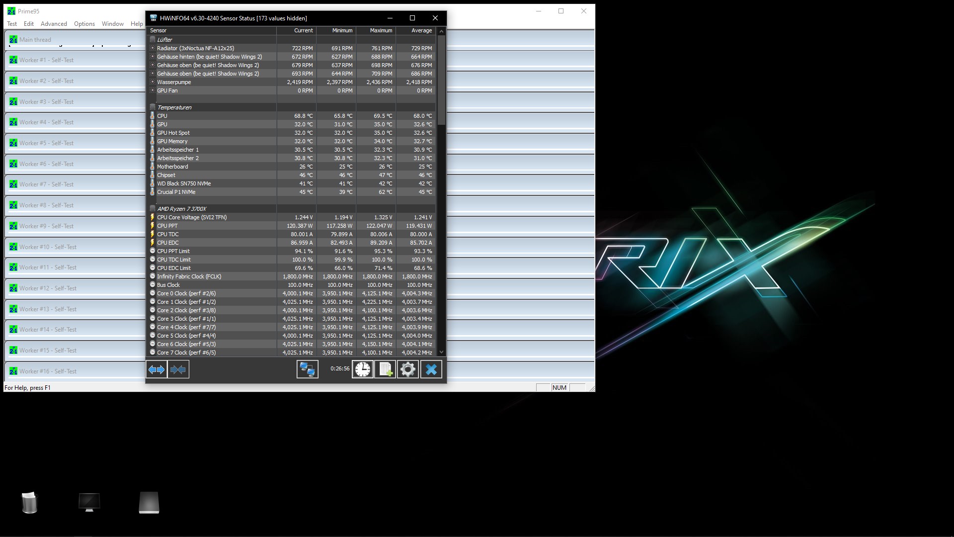

Okay hab das dann mal gemacht und hab bei den Temps ohne Netz ca 5-10Grad weniger ( statt 52-57, hab ich ohne Netz 43-47 Grad) . :)
MfG
also 10°C weniger ohne Netz.

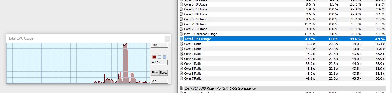

wie sieht es mit der cpu auslastung aus wenn du im netz bist und wenn nicht?
(hwinfo total cpu usage)
(rechte maustaste -> show graph) dann online.. 2-3 minuten ... dann offline gehen... 2-3 minuten warten
und screenshot der auswertung und der temps
in etwa so:
tippe wie schon geschrieben auf einen Miner der im hintergrund läuft.
der user im Link unten hatte in etwa genau das gleiche Probleme..
befolge mal die steps aus diesem thread ab beitrag 24
https://www.computerbase.de/forum/threads/ryzen-3600-taktet-ohne-grund-hoch.1965613/

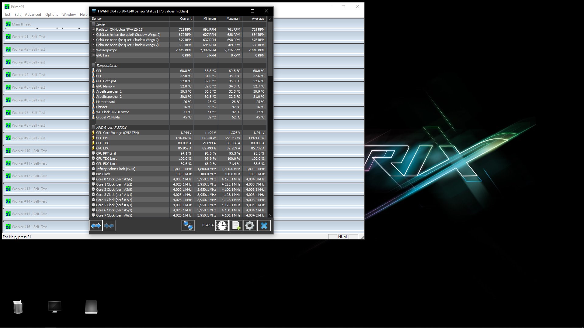

Du hast ja jetzt bereits hilfreiche Tipps bekommen und erste Erfolge.

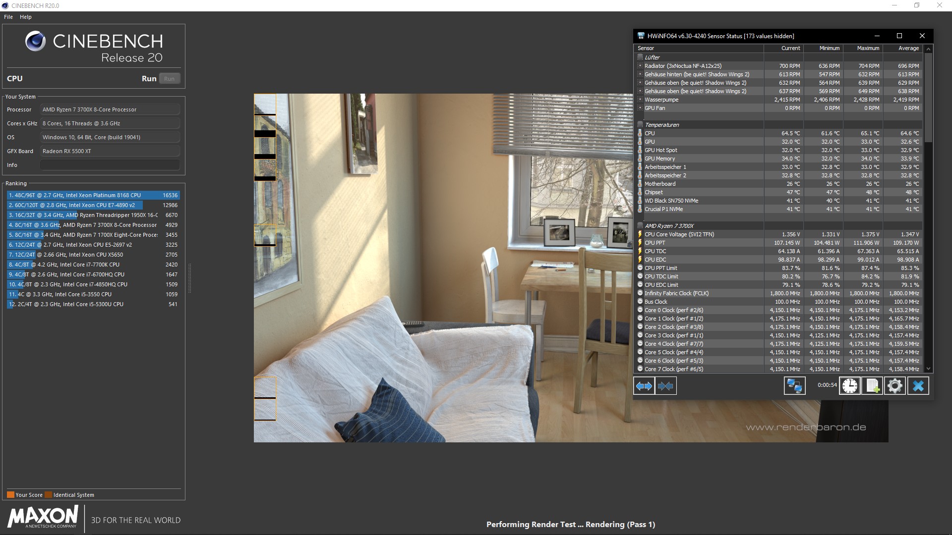

Vielleicht habe ich es auch übersehen, aber ich gehe bei der Anordnung davon aus das die Radiatorlüfter die frische Luft vorne ansaugen und die hinteren/oberen befördern sie wieder raus? So sollte es auch sein und so habe ich es bei mir auch verbaut. Meine Erfahrungen all die Jahre mit Waküs egal ob Custom oder AIO zeigte das der Radiator immer davon profitiert frische Luft von außen zu bekommen und nicht die vorgewärmte aus dem Gehäuse wie es in der Regel bei der Platzierung im Deckel ist.
Und da wir ein ähnliches Setup (CPU, Gehäuse und Kühlung) besitzen, kannst du dich ja "grob" daran orientieren wie die Temperaturen liegen sollten/könnten, zumal bei deiner DX Variante der Airflow gerade für den Radiator deutlich besser sein sollte (wenn ich bei mir die Front abnehme, sinken die Temperaturen teils nochmals 5-8°).
Hier nochmals ein paar aktuelle Tests von mir unter absoluter Volllast (CBR20 und Prime SmallFFT) als Anhaltspunkt da wir ja ein ähnliches Setup nutzen und ich musste das TDP Limit bereits deutlich anheben um überhaupt in die Region 70° (Raumtemperatur ca. 20°) zu kommen. Normalerweise lasse ich die CPU Stock laufen.
Und sämtliche Lüfter laufen hier noch deutlich gedrosselt.
