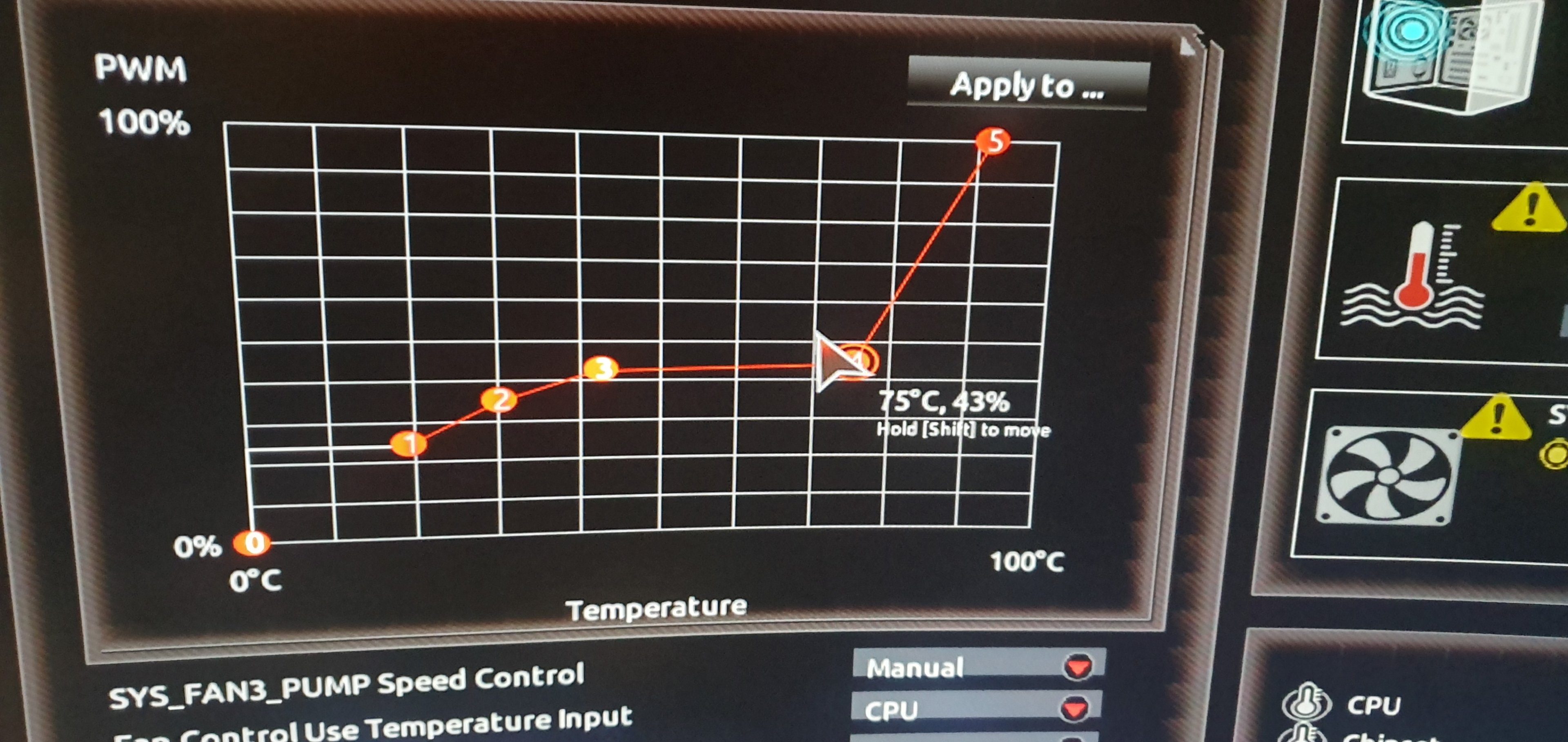

Mit eingestellter Lüfterkurve erreiche ich ( wenn sie überhaupt gut ist) 70 60 Grad durchschnitt im idle. Bidl core Temp.
Und ohne der Ca 44 - 60 Grad

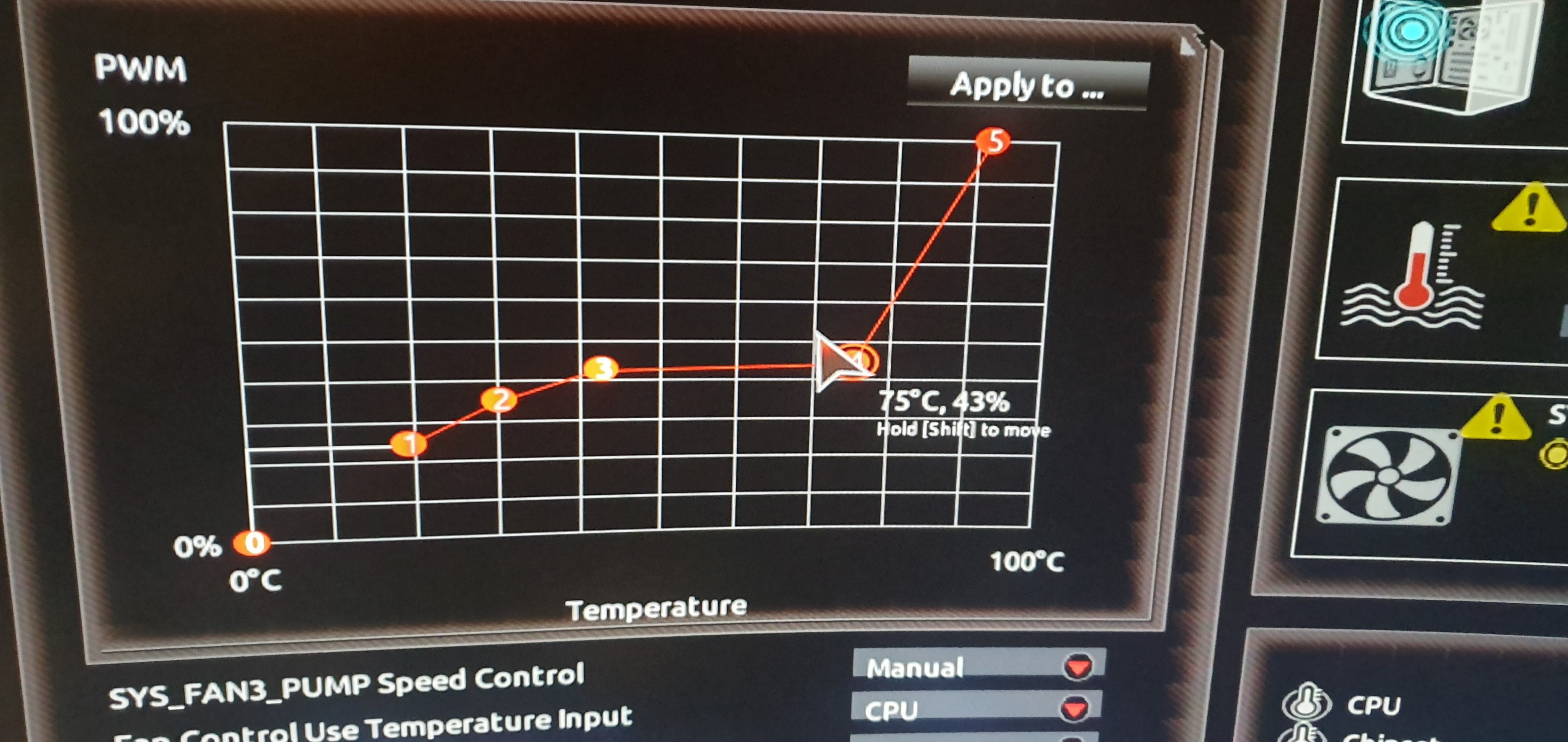

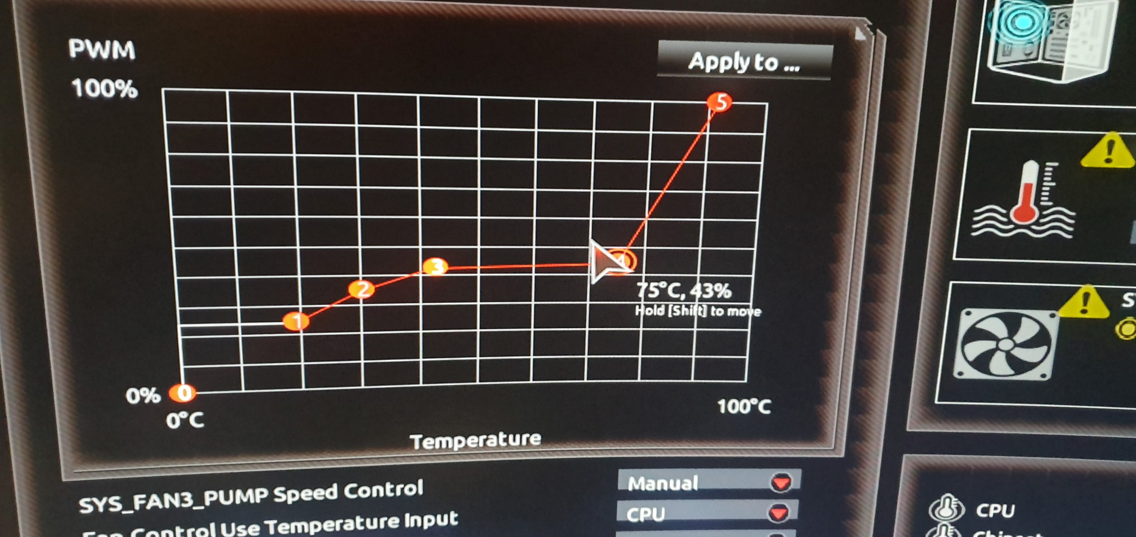

Sehe ich das richtig, dass Dein CPU-Lüfter so eingestellt ist, dass er ab 60°C auf 100% springt? Daran ist nichts richtig eingestellt.
Meine Lüfter gehen bei 80°C auf 50%. 100% gibt es ab 95°C (die aber nie erreicht werden).

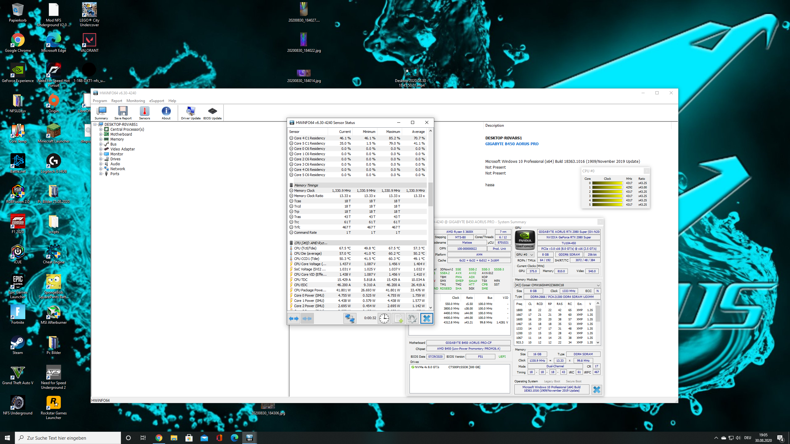

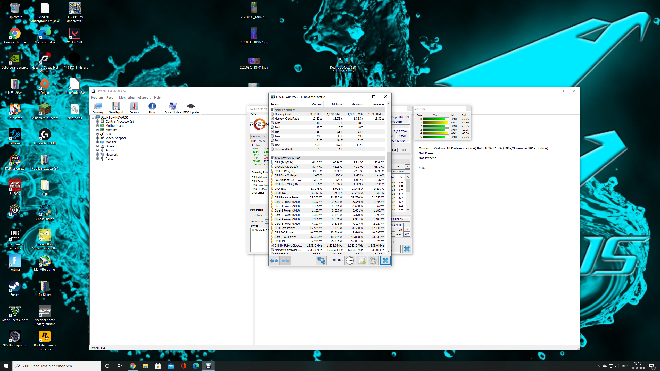

sieht dann so aus:
ok Danke und zu dir Silent das Untere Bild mit 67Grad auf 50% und 100% auf 80 Grad meine ich das da drüber ist, halt die Auto Einstellung.
Mach PBO aus. Die Lüfter schießen mit 80°C zu früh auf 100%. Zudem ist der Drehzahl-Unterschied zu ~70°C derart hoch, dass du wahrscheinlich ständige Drehzahlwechsel hast, die viel mehr nerven, als ein konstantes Surren.

wo sind bei den screenhots die Lüfterkurven der 3 Gehäuselüfter?
bitte nachreichen von allen Gehäuselüftern
oder hab ich da was übersehen?

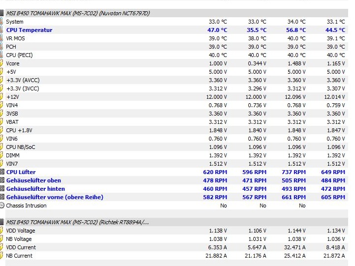

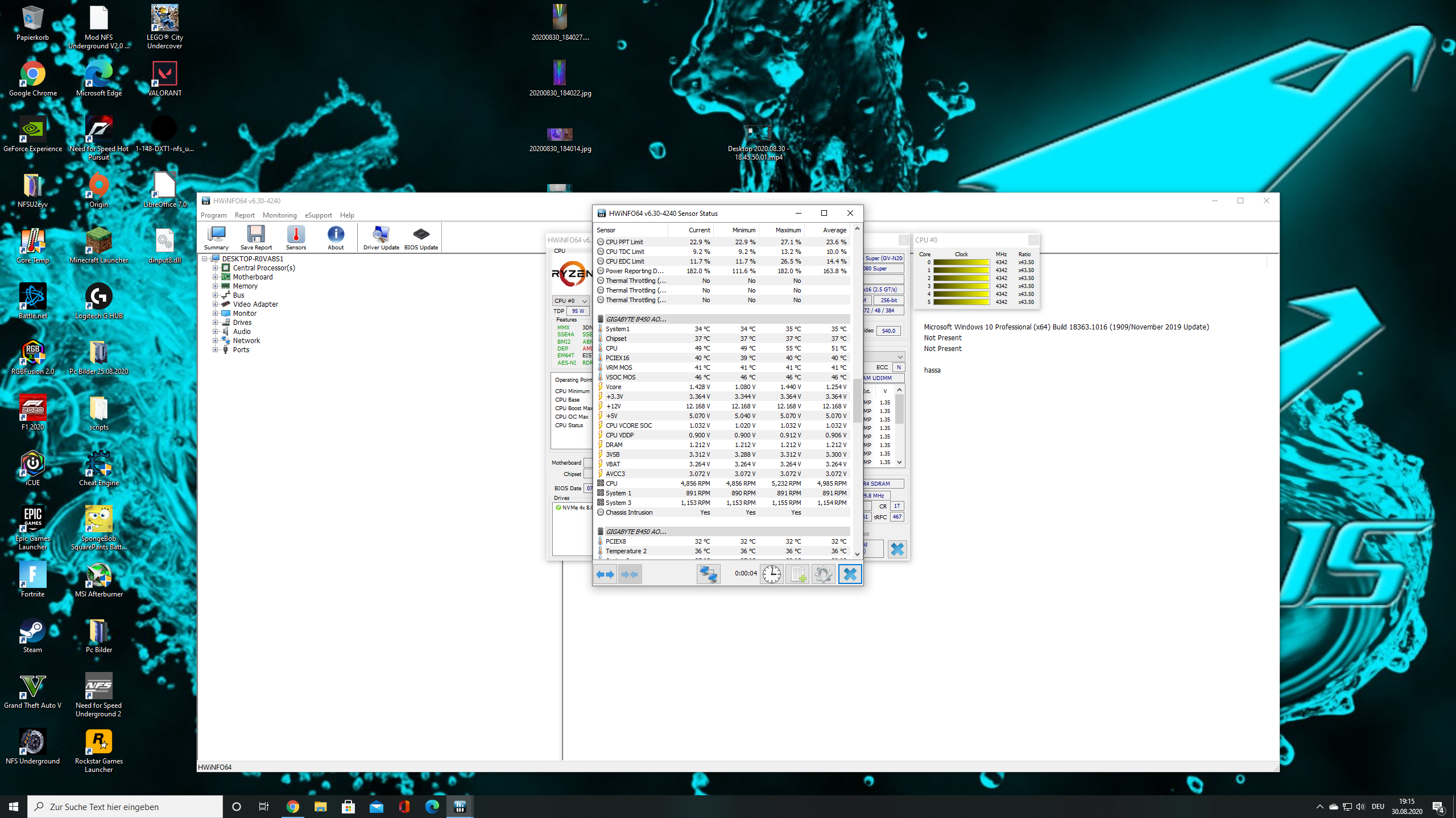

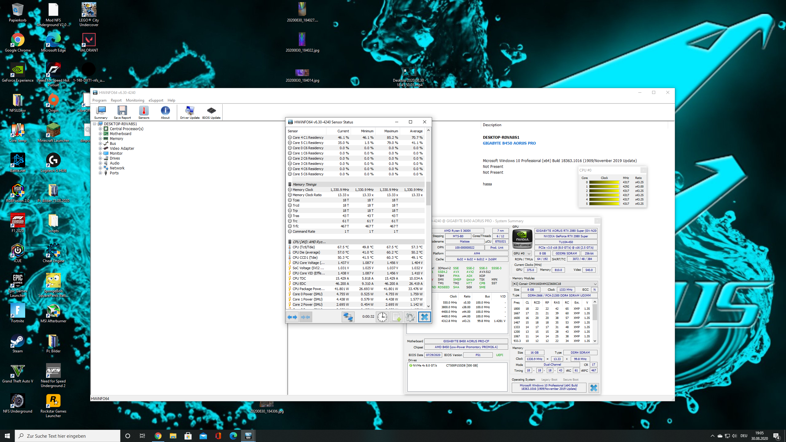

So hier dann die Gewünschten Ergebnisse. ohne Pbo 1. Bild Auto Lpfterkurve ohne Pbo.
2. Bild mit neuer Lüfter Kurve ohne Pbo
Die Sys Fan 3 Pump sind die 3 Lüfter.
hast dabei gespielt oder idle / normalbetrieb?
tippe normal betrieb
poste mal screenshot der anderen temperaturen und Lüfterdrehzahlen
screenshot der Lüfterkurven aller Gehäuselüfter vom Bios
wie hier

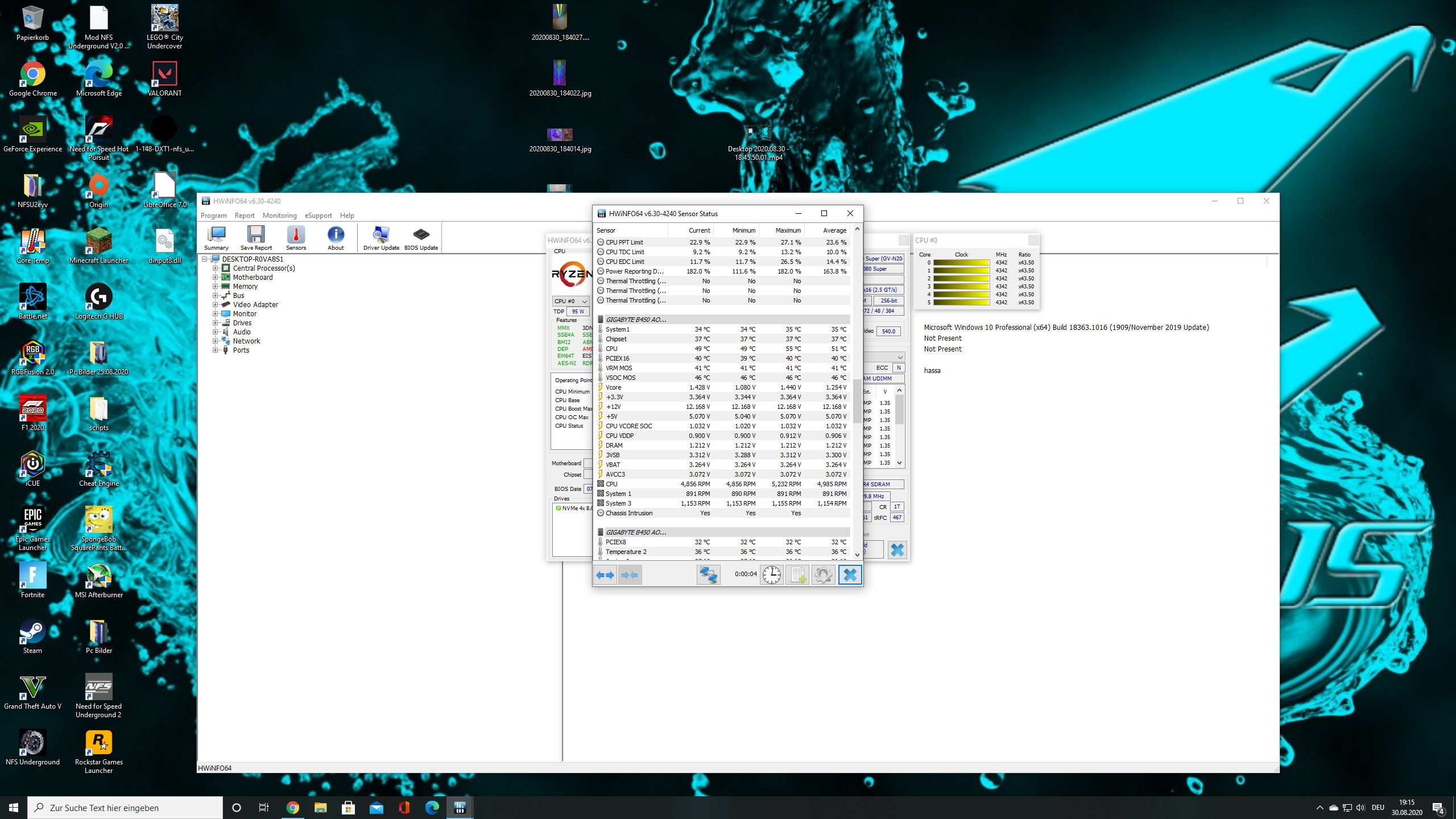

gerade Idle: Mit neuer Lüfter Kurve

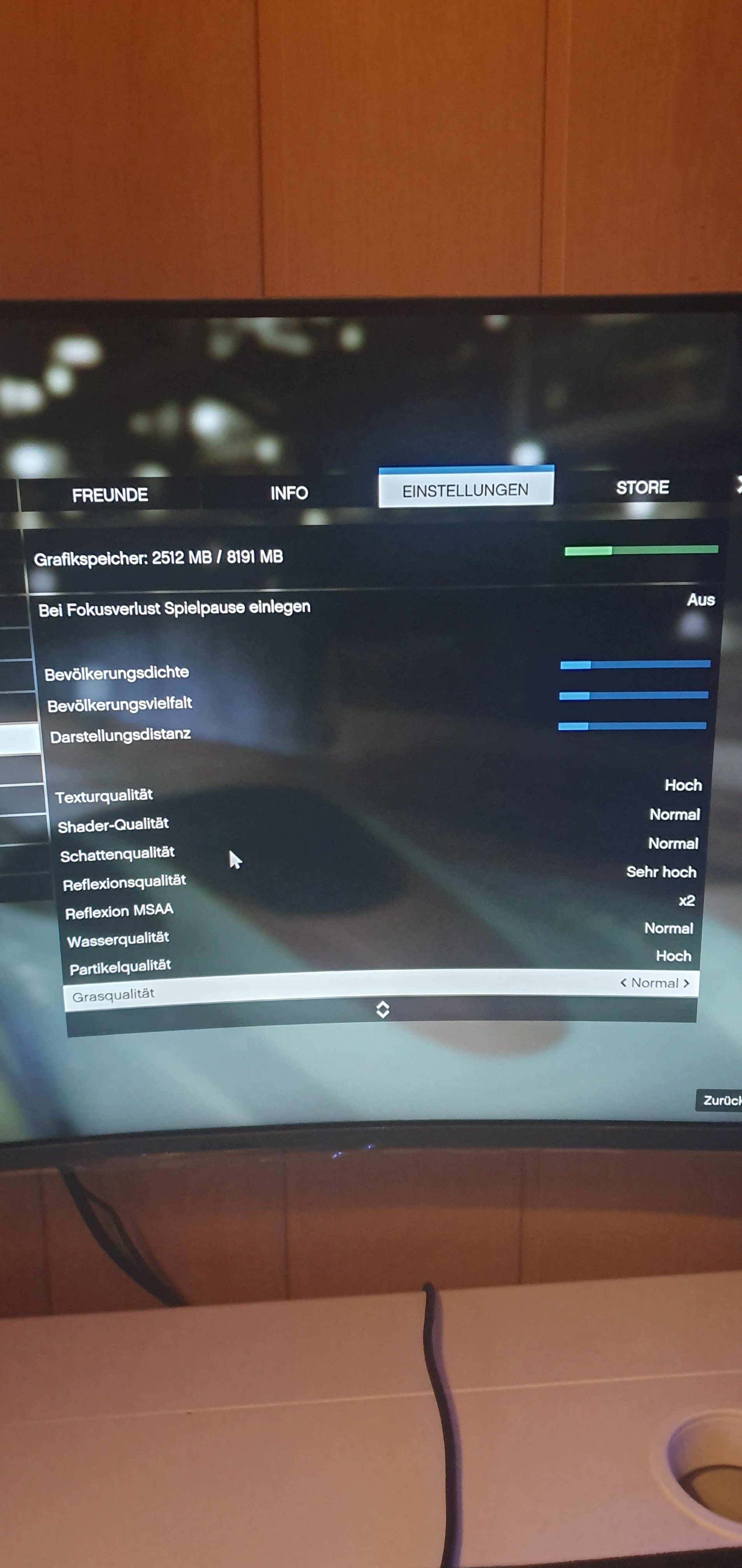

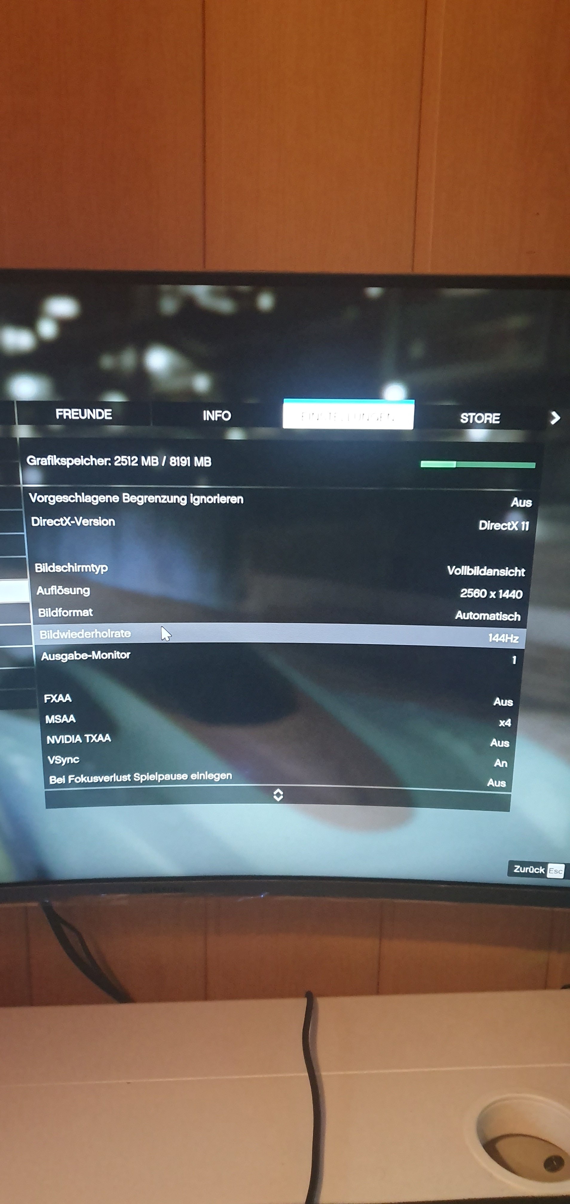

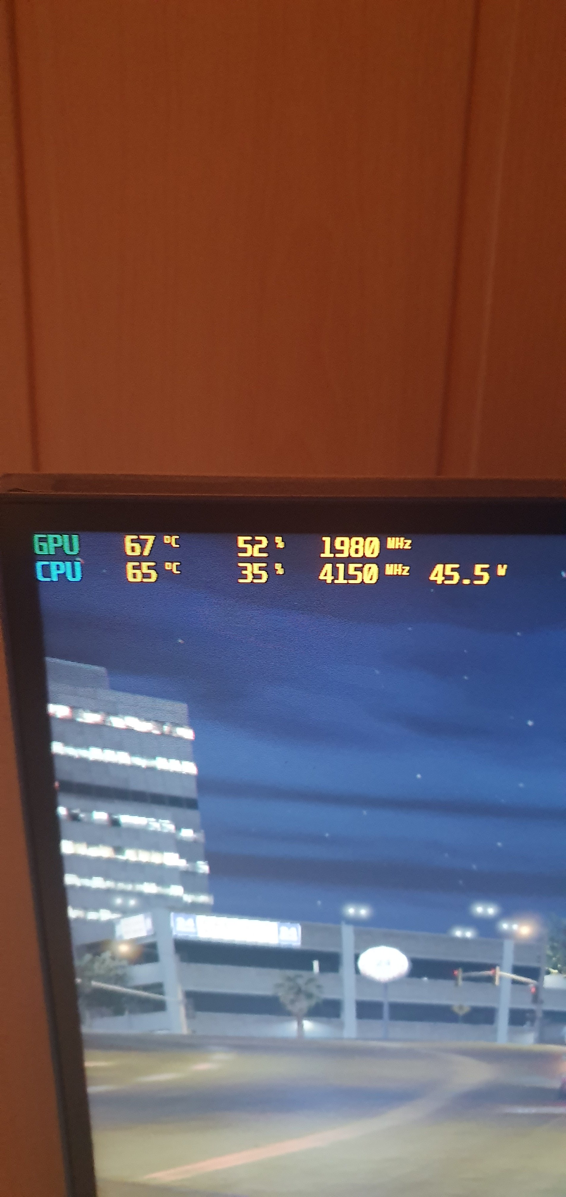

Ich Spiele mal kurz Gta online für 15 min und zeige dann nochmal die Temps.

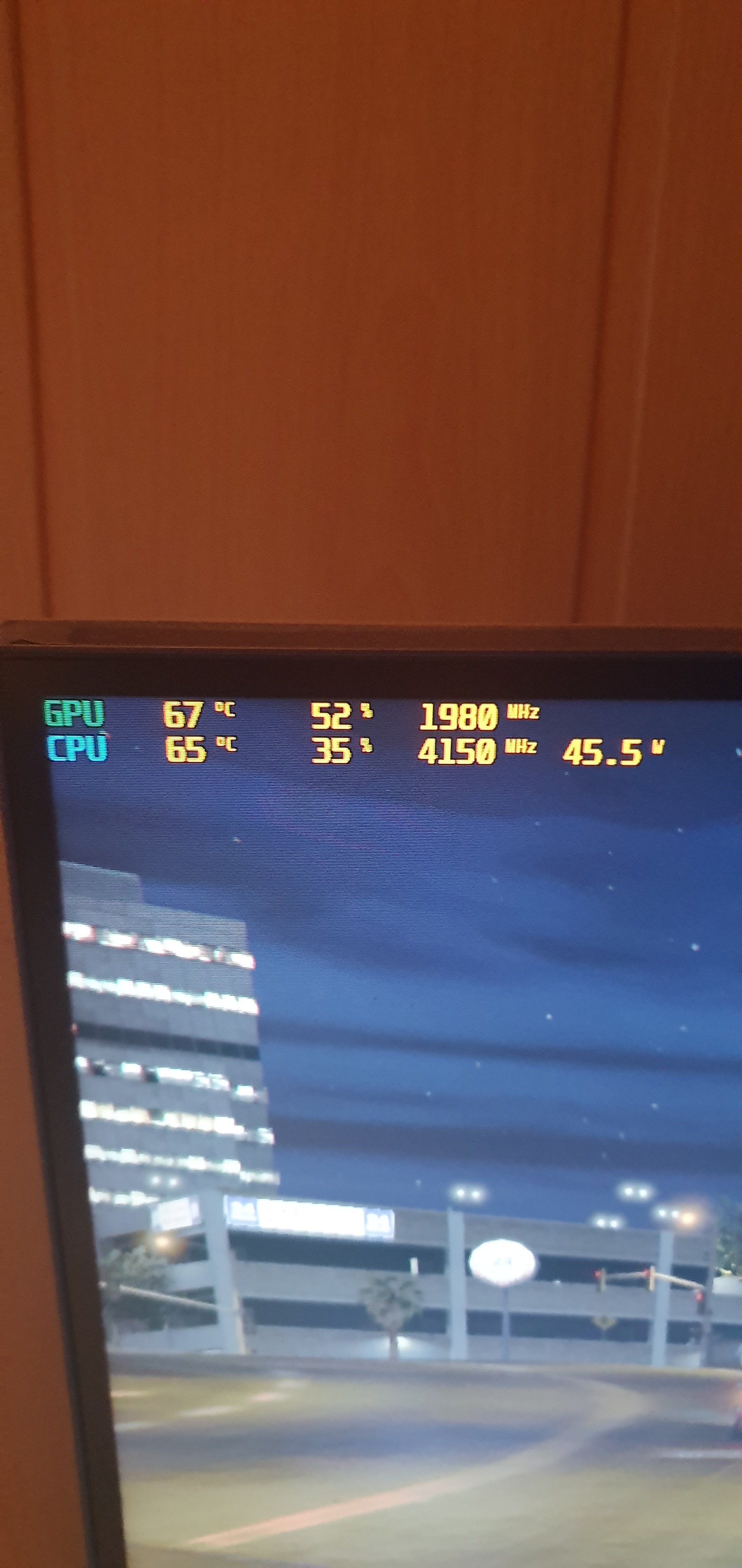

Gerade mit der letzten Lüfterkurve siehts so aus bei gta online. Nach ca 15 min mit den settings

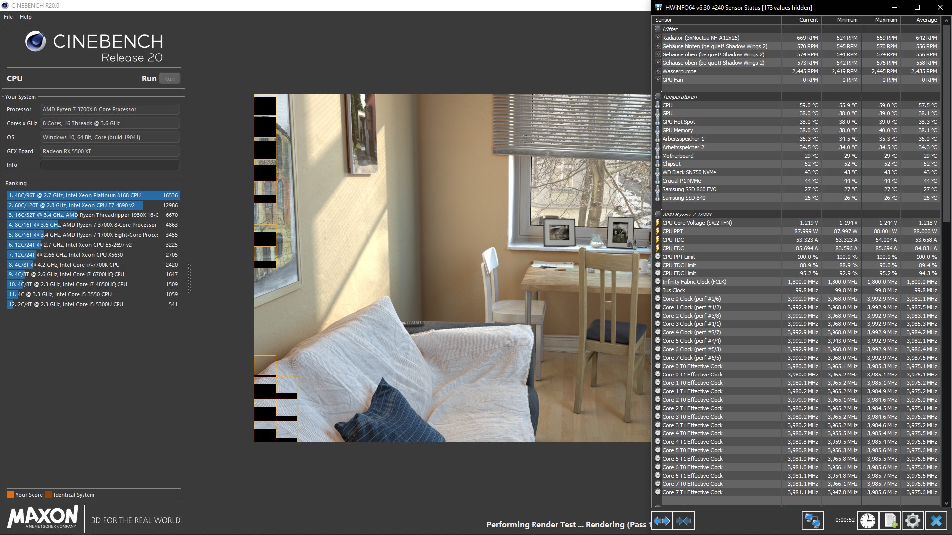

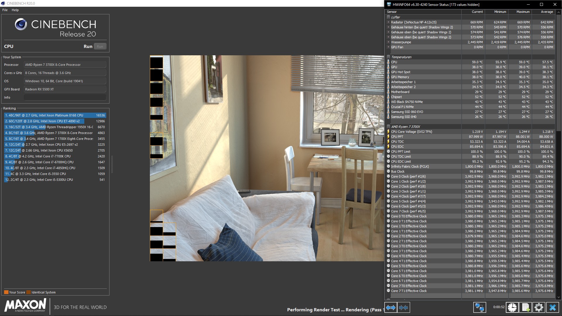

Ich habe selbst ein 3700X, be quiet! Pure Base 500 (nicht das DX) und eine 360er Aio.
Meine Lüfter laufen alle zwischen 500-600 Umdrehungen und meine CPU erreicht in den seltensten fällen 65°.
Als es die letzten Wochen so warm gewesen ist (Zimmertemperatur ca. 26°) bin ich nur unter extremen Bedingungen (Prime95 und CB20) über 65° gekommen, aber habe nie die 70° erreicht (ohne PBO).
Aktuell komme ich nicht mal auf 60° mit CB R20 und beim spielen ist es nochmals kühler.
wie sind dein Lüfter Hinten und oben in der LK im Bios eingestellt?
bitte fotos

Das mit dem wlan ausmachen, brauch ich nicht tuen, da meine familie grad das netz braucht. Aber die Lüfter kurven die ich geschickt habe sind die von den lüftern habe die halt an sys fan 3 pump angeschlossen. Energie einstellung sind ausbalanciert, vielen dank für deine Hilfe und Geduld. 👍 bis gerade läuft alles leise und super. Wenns schlimmer wird oder sich ändert. Melde ich mich nochmal.😁
