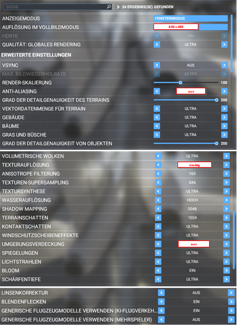

Habe ich jetzt die richtigen Einstellungen um das CPU Limit zu testen?

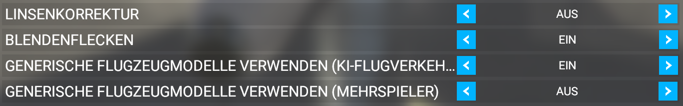

Ich kann mir fast nicht vorstellen, dass alle anderen Einstellungen die GPU nicht betreffen sollen:
@HisN Kannst du mir bitte helfen? Sind die 4 Einstellung wirklich schon alle, welche die GPU betreffen??
Es geht nicht darum alles zu erwischen was irgendwie die GPU belastet, sondern nur ein GPU-Limit so gut wie möglich zu vermeiden ohne dabei auch die CPU zu entlasten. Teste doch einfach mal, und schau dir dabei mit MSI Afterburner die GPU-Auslastung und FPS an. GPU-Auslastung durchgängig unter 95% Prozent und du siehst deine möglichen FPS.

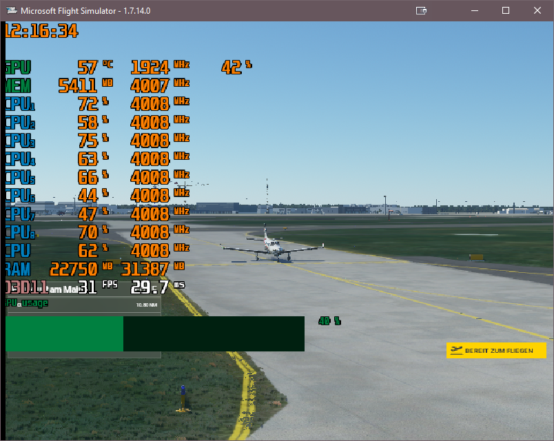

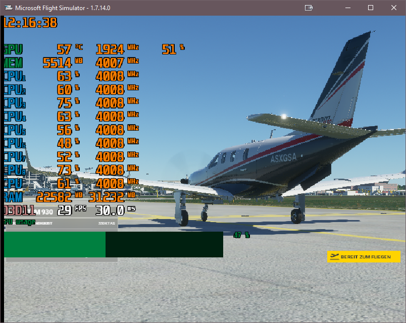

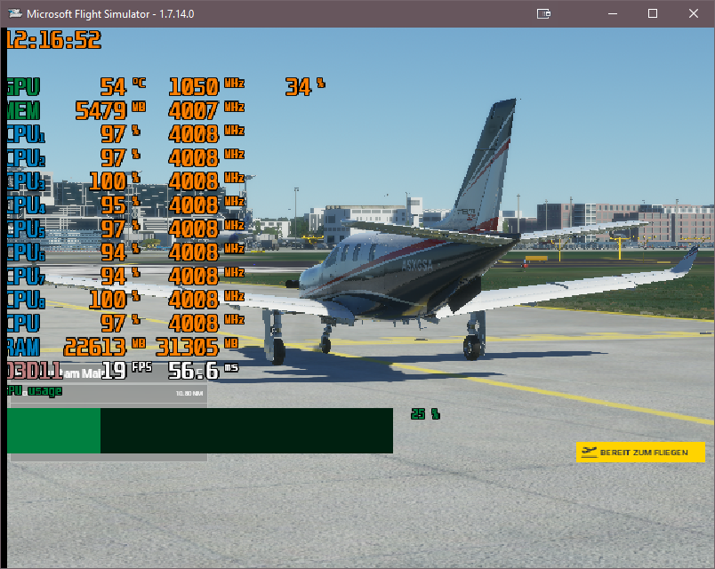

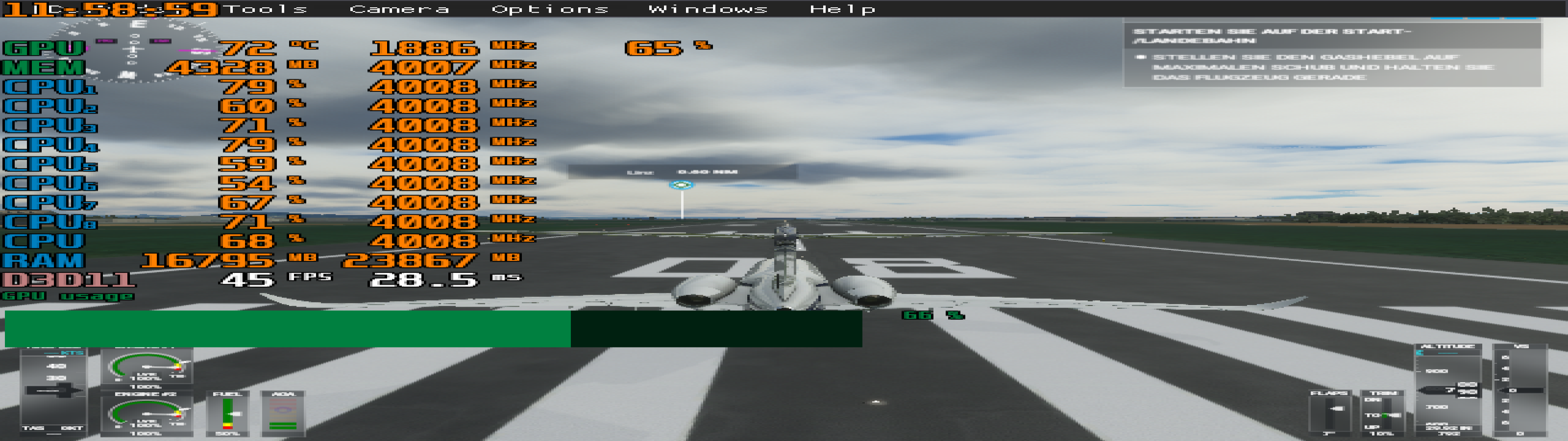

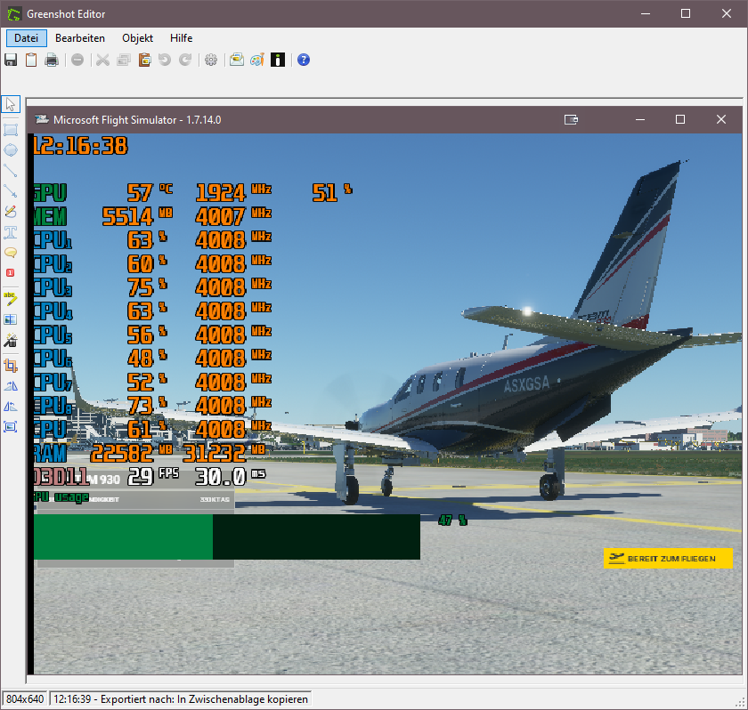

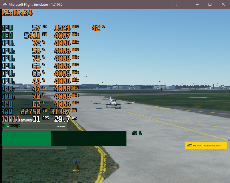

So ich habe es jetzt mal mit den vorher geposteten Einstellungen 640x480, ohne AA, ohne AO und Texturen auf minimum getestet.
Das Ergebnis sagt, dass meine CPU in Frankfurt nur so um die 20 - 30 FPS schafft, richtig?

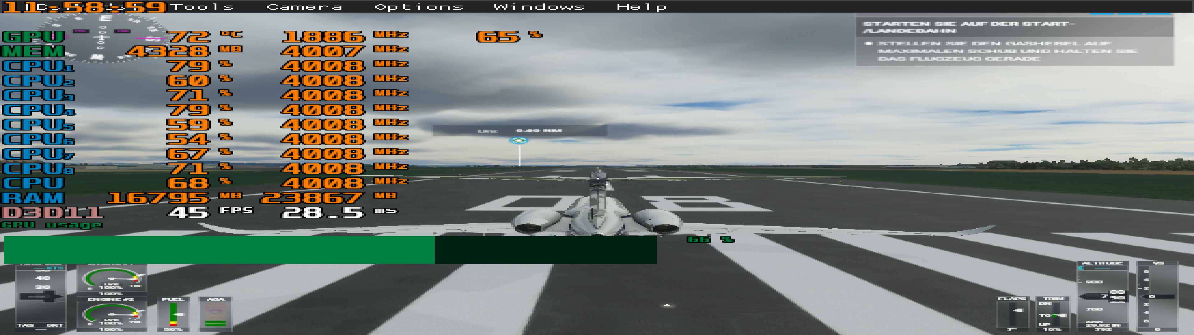

Auf einem kleinen Flughafen wären es 45 FPS:
Ob die RTX 3080 diese 45 FPS auch mit Auflösung 5120 x 1440 schaffen würde, kann vermutlich aktuell niemand sagen, oder?
Habe ich das nun richtig verstanden und richtig getestet?
Korrekt.
Und bezüglich des Zwischenrufs: Alles runterdrehen wäre natürlich falsch. Da du damit auch CPU-lastiges herunterdrehst. Es geht aber darum, die CPU so zu belasten wie man es auch sonst tun würde. (Auch das steht alles im verlinkten @HisN Thread)
Reaktionen: Highskilled und arberex99
