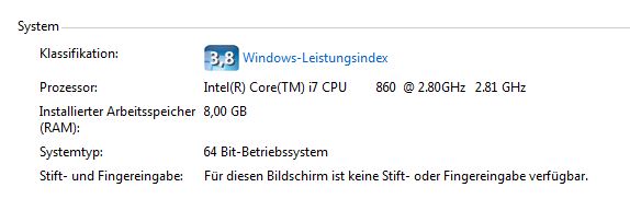

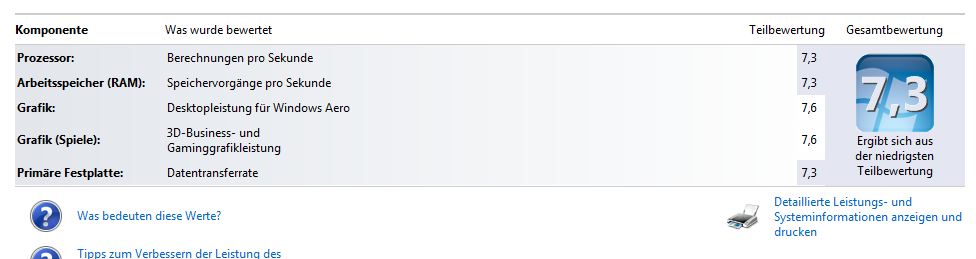

Habe die Samsung SSD erst am gestrigen Tage erhalten, da ich dachte mein PC würde dann wesentlich schneller laufen. Zuletzt hat dieser bei meinem Lieblingsspiel Counter Strike Global Offensive (sehr CPU lastig) vermehrt FPS Drops vermerken lassen, da ich aber davon ausging das mit dem CPU Alles in Ordnung war (Systembewertung vom Windows 7.4), dachte ich, dass es an der Festplatte liegt (einfache HDD, Systembewertung 5.9). Nun aber, nach Neuinstallation von Windows und Allem, habe ich noch immer keine Stabilisierung im Spiel vermerken können, es wirkt fast schlimmer.
Windows war erst von einer Wertung von 5.3 ausgegangen beim CPU, nun ist der Wert sogar auf 3.8 gefallen. Für einen Intel i7 860 echt utopisch.

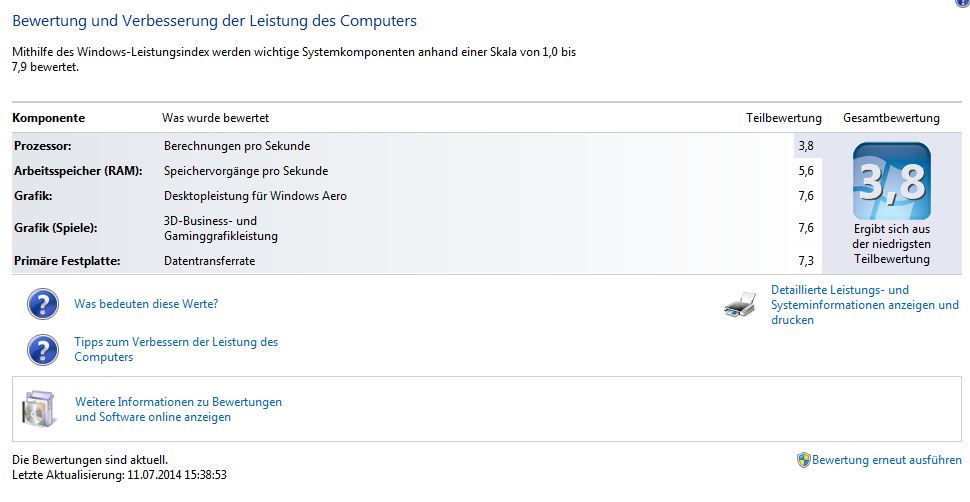

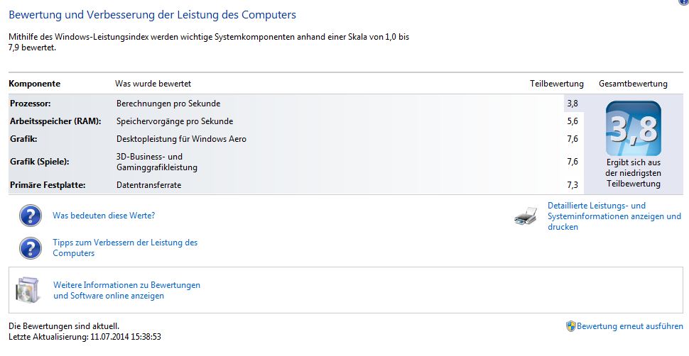

Hab mir das Bild grad selbst nochmal angeschaut. Der Arbeitsspeicher geht auch runter. Kann das zusammen hängen? Dieser war vorhin definitiv auch noch bei 7.1 oder Ähnliches!
Macht sich Alles stark in der Leistung bemerkbar und ich habe nicht das Geld, um nun Alles neu zu kaufen.^^

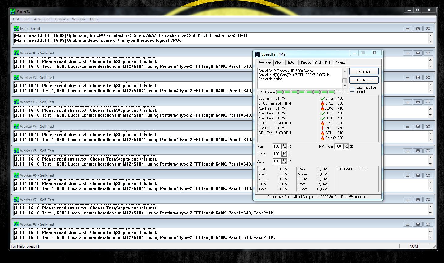

Da ist das Ergebnis, hab ihn nicht ganz durchlaufen lassen, das sieht meinem amateurhaften Blick nach nicht gut aus, weshalb ich weitere Schäden vermeiden lassen wollte.
Sieht wirklich nicht gut aus, läuft der CPU-Lüfter überhaupt oder ist der vllt kaputt gegangen?

Lies die Temperatur mal mit Coretemp, HWinfo oder HWMonitor aus. Speedfan ist unfähig Temps korrekt auszulesen

Solange die CPU nicht das throtteln anfängt oder gar in die Notabschaltung geht, ist die ausgelesene/ angezeigte/ 'hochgerechnete' Temperatur völlig egal. Warum? Weil keines der Tools kann die Temperaturen "richtig" messen, weil sie eine Temperatur für TJMAX annehmen, die für alle Prozessoren eines Typs gleich sind, obwohl dieser Wert für jeden Prozessor individuell bestimmt wird.
Und praktisch alle Tools - egal ob nun AIDA64, HWiNFO, Hwmonitor, SpeedFan, etc. pp. - versuchen die Temperatur der CPU aus irgendwelchen Werten mehr oder minder genau auszurechnen und dann anzuzeigen, was ihnen auch mehr oder minder gut gelingt. Grund s.o..
An und für sich kann und sollte man diese 'hochgerechneten', angezeigten Werte voll und ganz ignorieren. Warum? Solange die CPU nicht das throtteln anfängt oder gar in die Notabschaltung geht, sind die Temperaturen auch in Ordnung. Sollte die CPU throtteln und/ oder in die Notabschaltung gehen dann ist sowieso Handlungsbedarf gegeben.
Und ob die CPU throttelt kannst du z.B. mit Tools wie z.B. CPU-Z oder auch AIDA64 und dort unter 'Computer - Overclock' anzeigen lassen während du die CPU belastest.
Sollte die CPU throtteln, kann es evtl. daran liegen, dass der Kühler/ Lüfter bzw. auch das restliche System verstaubt ist und es einer Reinigung bedarf.

Und was mit den von dir genannten Tools die hier eine CPU-Temp. von -28 bis 16°C unter Last auslesen? Sind die auch unfähig?

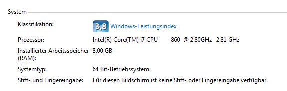

Wärmeleitpaste sei Dank! Ich danke euch Allen für die Hilfe! War schnell im PC Laden, hab Wärmeleitpaste & sauber machen lassen, das Ganze dann 10 € .. naja sei es drum.^^
Danke euch!
Versteh ich jetzt nicht, wieso ändert sich jetzt der Wert für die CPU und Arbeitsspeicher?
