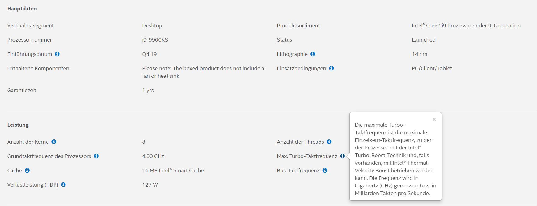

Intel Garantiert 4ghz allcore und einen Boost clock von 5Ghz auf allen Kernen für 8sec mit ihren vorgaben.
Hätte ich mal genauer gelesen, wäre ich nicht auf diese quasi meiner Meinung nach Werbelüge reingefallen.

Klingt für mich ein wenig nach einem Steuerungsproblem. Für gewöhnlich regelt das boad selbst dass Unter avx Last nichts abstützt. Da die Intels beim Ausführen dieser Instruktionen Takt verlieren. Setzt man Spannung und Takt selbst muss man damit rechnen dass man Pech hat beim Board, Chip oder anderem.
Grundsätzlich ist Spannung auch nicht unbedingt ein Problem da die Felddurchgriffe im Chip durch die Spannung erst in Kombination mit strömen schädlich Werden. Die Temperatur ist demnach ein besserer Indikator für das altern eines Chips als die Spannung.
Ist alles nicht optimal gelaufen bei dir das muss man zugeben. Aber daran kann man nur wachsen;)
Ich würde die Spannung einfach bisschen erhöhen dass er zu gewünschten Konditionen auch stabil ist und gut ist.
Stock geben die Boards sowieso viel Spannung da die Chips laut Vorgabe alle 5 GHz schaffen müssen. Der KS hat nicht zuletzt deshalb nur ein Jahr Garantie, was übrigens verfällt wenn sie getrackt haben dass die CPU und oder der IMC außerhalb der Spezifikationen lief. Deshalb ist im Moment des ersten RAM und oder CPU OC/UV der Garantieanspruch dahin auch wenn explizit OC angeboten und beworben wird.
Wer dazu nachlesen möchte kann dies Hier tun. Dies ist im übrigen kein Einzelfall
